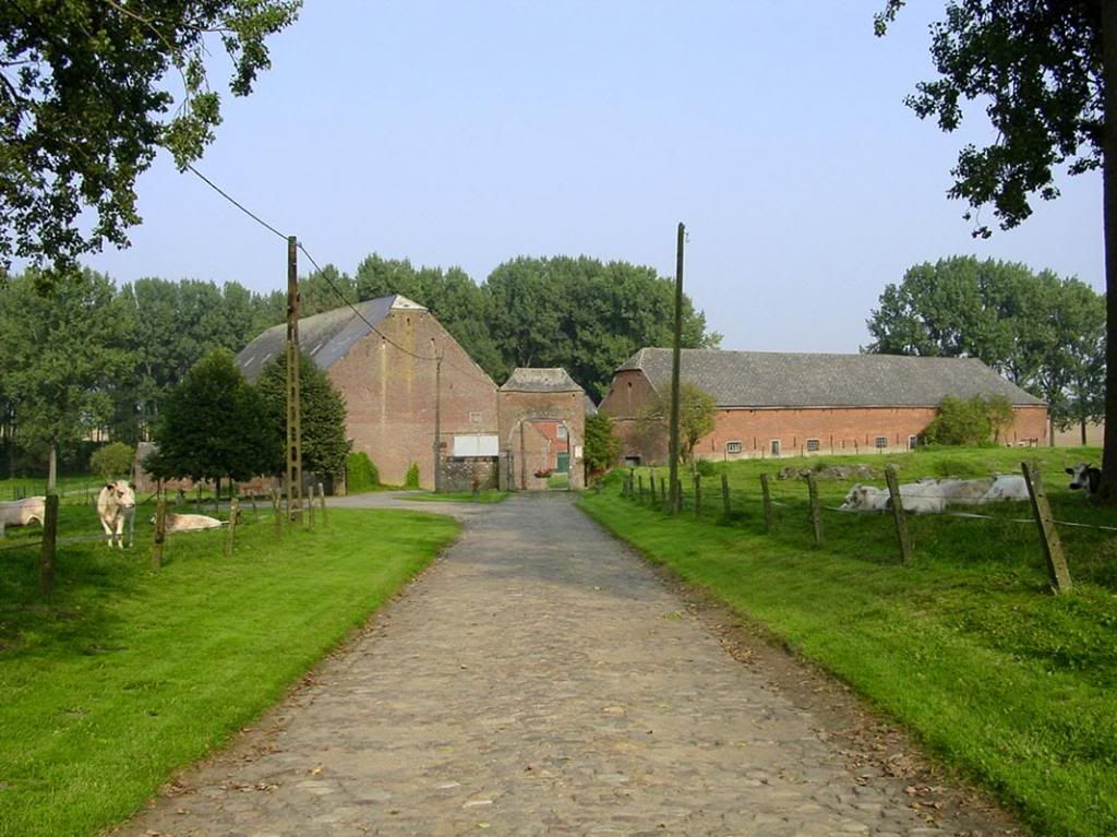

Für die Zuwegung zum Pachthof Gemioncourt muss ich einen Kopfsteinplasterweg bauen, siehe
Frage in die Runde:
Wer hat ebenfalls in 28mm einen solchen Weg bereits gebaut oder gesehen, welches Material war geeignet und gibt es sonst irgendwelche Tipps???

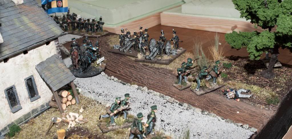

Ich möchte an dieser Stelle nur darauf hinweisen, dass es sich bei diesem Weg NUR um die Zuwegung zum Pachthof Gemioncourt handelt, welcher von der Straße nach Charleroi abzweigt und nur ca. 200 Meter lang ist.
Die befestigten \"Hauptstraßen\" baue ich nach der Makedamm Methode und habe damit auch schon begonnen siehe:
und auf der Platte siehe:
Neben der \"Hauptstraße\" der unbefestigte Sommerweg.
