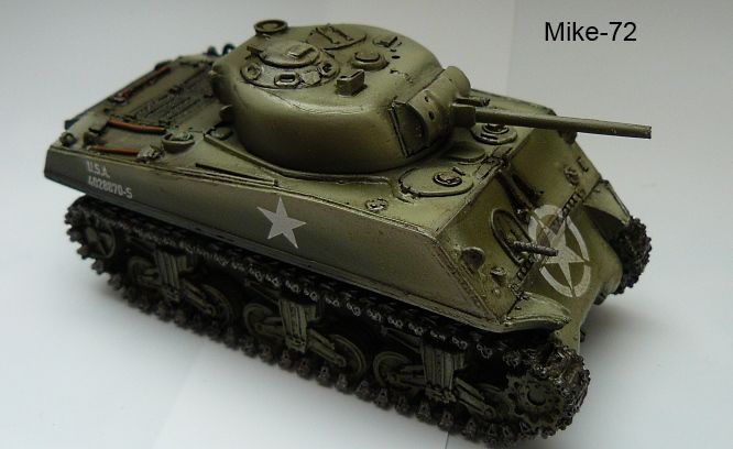

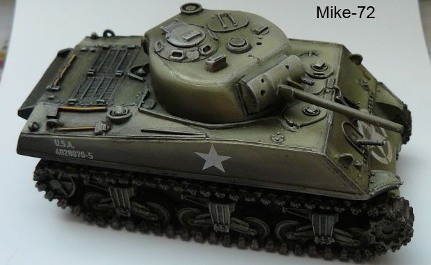

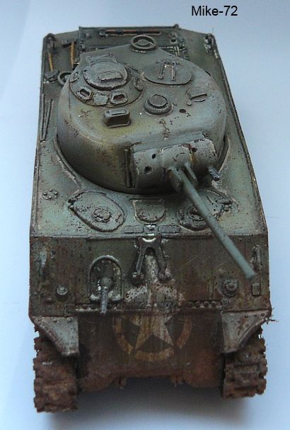

Eventuell sollte ich meine Fahrzeuge zu Moiterei stellen, den dieser hat mit Abstand die besten Figuren. Aber danke für die lobenden Worte. Btw....Joker, ich habe nachgesehen der Fahrer sitzt richtig auf seinem Sitz.

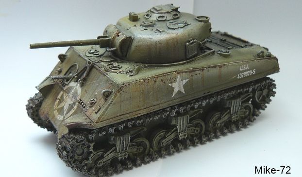

Dann geht es hier auch gleich weiter. Ich habe mich mal mit dem Thema Modulation ein wenig auseinander gesetzt und joa.....mein Favorit wird das nicht, aber der Effekt ist schon schick muss ich zugeben.
Hier mit Wash
...und Trockengebürstet mit weißer Ölfarbe und Böhmischer Erde.
...mehr folgt, MfG Mike

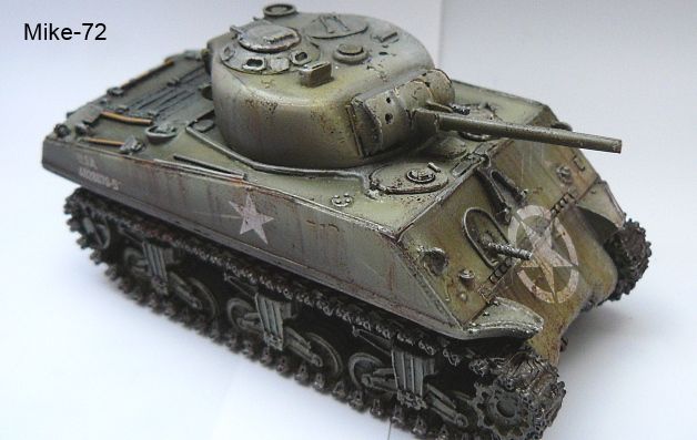

« Antwort #23 am: 02. Oktober 2014 - 16:10:28 »
Servus,

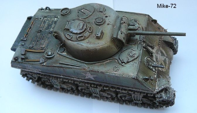

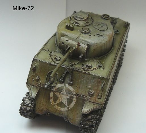

weiter geht es mit den bekannten Prozeduren wie Beschädigungen, Filter, Fading und Streaks. Morgen kommt dann der Schmutz und Schlamm hinzu und dann ist auch schon der Sherman fertig. :D

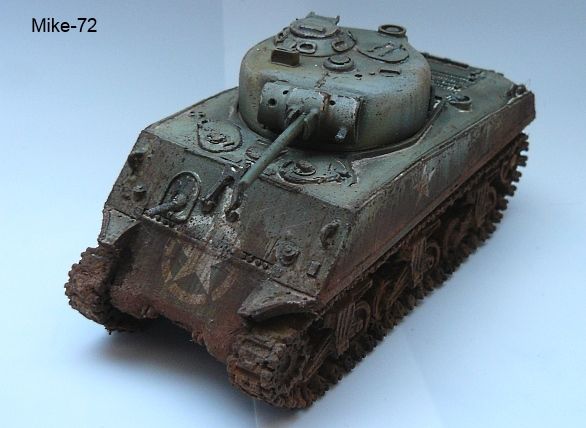

« Antwort #26 am: 03. Oktober 2014 - 16:43:44 »

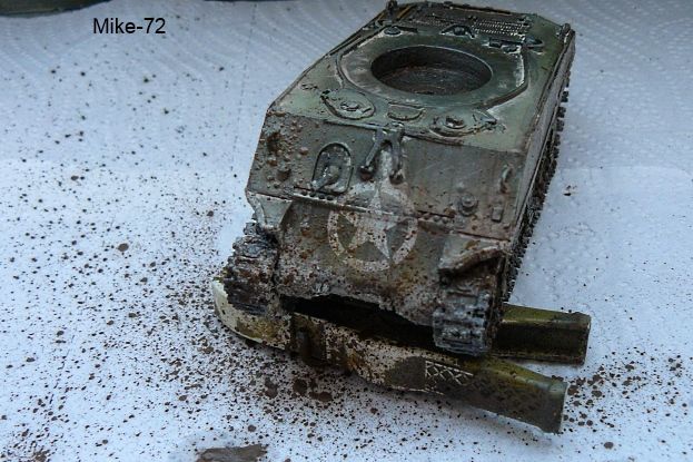

So,
gestern Abend habe ich dann Pigmente Light Dust und Rubbeldust von MIG auf dem Fahrzeug trocken und reichlich aufgestaubt und das Ganze anschliessend mit Pigment Fixer abgewaschen. Dies erzeugte schöne Schlieren und ergab festgesetzten Staub in den Vertiefungen. Das habe ich dann über Nacht trocknen lassen.

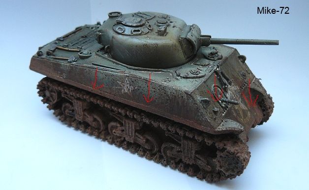

Dann bin ich heute einmal anders vorgegangen und habe eine dickflüssige Brühe angerührt, mit diesen Hilfsmitteln
In diese Brühe drückte ich dann einen alten Borstenpinsel hielt in gegen das Fahrzeug und gab Luftstöße mit der Airbrush gegen den Pinsel, das Ergebnis sieht dann so aus.
Die nächste Brühe mit gleicher Vorgehensweise
...sieht dann so aus . Etwa wie fünf Tage Maisernte in Oberschwaben ;) ;) ;) ...und da weiß ich wovon ich rede :laugh1: :laugh1:
mike-72
  • Beiträge: 1.066
Mike goes Bolt Action Teil 1 US Army
« Antwort #27 am: 03. Oktober 2014 - 16:54:24 »

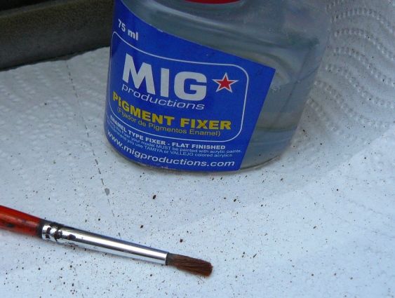

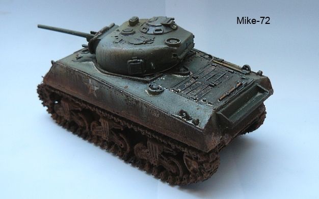

...............nachdem beide Schichten ein wenig angezogen hatten, griff ich zu einem weichen Pinsel und Pigment Fixer
und zog diesen mit wenig Druck über die Dreckschichten
zum Schluss gab es dann noch Stauf auf das Laufwerk und Mattlack zum versiegeln ...FERTSCH
BTW......Jubiläumspost :party: :smiley_emoticons_unknownauthor_trink: 500 :smiley_emoticons_unknownauthor_trink: :party:
