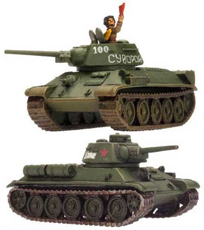

Moin zusammen,
bei mir werden demnächst ein paar 15mm soviet Panzer über den Maltisch fahren und ich weiß jetzt schon dass ich keinen Bock habe Decals zu verwenden, ich möchte alles mit Farbe machen. Wenn wir uns mal das Beispiel hier ansehen:
dann haben wir drei Arten von Markierungen: Roter Stern, Zahlen, Schriftzüge. Und fangen wir mit dem simpelsten an: Der rote Stern
Meine Malfertigkeiten sind NICHT ausreichend um irgendwas zuverlässig FreeHand zu zaubern, es bleiben also Schablone oder Stempel (oder ..X?)
Meine Frage dazu an das SW Hivemind: Hat sich schonmal jemand mit dem Thema beschäftigt und ein funktionierende Lösung gefunden (Eine Kartoffel mit einem winzigen Stern schnitzen? Ein Bastellocher der winizige Sterne in Tesafilm stanzt?)
Danke
Florian

Probiere doch mal Freehand auf einer anderen Oberfläche. Ein Stern ist ja mit 5 Linien ganz gut zu schaffen. Wenn der nicht perfekt wird, sieht man das auf Armlänge bei 15mm wirklich nicht (eigene Erfahrung). Außerdem kannst du ja mit Grün korrigieren. Ansonsten kann man das mit einem Cutter-Messer in Tesafilm ritzen, denke ich.

je nachdem um wieviel Fahrzeuge es sich handelt, würde ich versuchen eine Stencilit Schablone zu bekommen. Die ist zwar 1:76 und kostet 6 Euro. Aber in der Zeit wo du schnitzt oder schneidest, ziehst du X Fahrzeuge durch. Schablone auflegen, Brush drüber ziehen und gut ist.
Auch bei 1:76 behaupte ich ist dann zu einem Freehand von der Größe her immer noch ok, vom Zeitfaktor eben ganz zu schweigen. Ausserdem hat du bei einer Schablone \"präzise\" Kanten.
MfG Mike
MfG Mike
Sowas hier: http://www.dersockelshop.de/soviet-stars-and-numbers---decal-schablone--1-76
sieht echt gut aus! Danke, die Stencilit Schablonen sind auf jeden Fall ein cooler Tipp danke!

Die Frage ist, ob Du überhaupt rote Sterne malen musst. Tatsächlich trugen die wenigsten sowjetischen Panzer im 2. Weltkrieg Sterne, höchstens die der Gardeeinheiten (ab 1943), und der sah dann auch anders aus.
Ansonsten finde ich es lustig, dass Du selbst von Dir sagst, dass Du schlecht freihändig malen kannst, aber keine Decals verwenden möchtest ... Ich kann auch schlecht freihändig malen und bin daher über Decals immer sehr froh.
Zahlen und Sprüche sind genauso auf der Liste, der Stern ist nur das simpelste.
Zitat von: \'Kniva\',\'index.php?page=Thread&postID=209423#post209423
Ich finde es lustig dass Du Deine mühsam matt bemalten Panzer mit glänzenden Decals verunschönerst und darüber froh bist, oder Zeit und Mühe darauf verwendest die Decals mit extra Mittelchen weich und matt zu bekommen. Anstatt sie einfach, zB, aufzusprühen.

Decals vor dem Washen aufbringen, Wash vorsichtig und dünn drüber ziehen (so schnell lösen die sich nicht wieder ab), Karre fertig pinseln, matt lackieren, fertig.
Da glänzt nix mehr und es fällt kaum auf, daß da ein Decal sitzt.
Man muss nur beim Washen vorsichtig sein, da sich sonst Wash an den Kanten des Decals absetzt.

Naja, aber Du Dich selbst als schlechten Freehander bezeichnest...
...wirst Du damit leben müssen, daß Deine Malereien aussehen, als wärst Du ein schlechter Freehander :D
Stempel dürften selten funktionieren, wegen störender anderer Details oder gewölbten Flächen.
Klebestreifen sind riskant: Nimmst Du Zeugs das gut klebt, läufst Du Gefahr, zusammen mit dem Klebeband auch Farbe wieder abzureissen. Nimmst Du schlecht klebendes Zeug, läuft u.U. Farbe unter das Klebeband und Du bekommst sehr unsaubere Kanten.
1:76 Schablonen würde ich auch nicht für 1:100 (15mm) verwenden, das könnte etwas seltsam aussehen :)
Weiß ich nicht: Sagen wir ein Stern ist ungefähr 20cm breit/hoch (DinA4 Breite als Referenz), dann ist er in
1:100 -> 20cm = 200mm / 100 -> 2mm
1:76 -> 20cm = 200mm / 76 -> 2,6mm
klar: Zurückgerechnet wäre er plötzlich 26 cm groß, aber einen halben mm mehr oder weniger halte ich für ausprobierenswert

Glanzlack unters Decal, danach nochmal Glanzlack drüber und zum Schluss alles mit Mattlack einnebeln und schon sieht man keinen Silberfilm ehr. Hat auch den grandiosen Vorteil, dass sich das Decal im Leben nicht mehr abreibt. Einfacher und schneller geht\'s gar nicht.

Was aber daran scheitert das die Stencilit nirgendwo zu bekommen sind *argh* ich schnitz mir ne Kartoffel ^^
