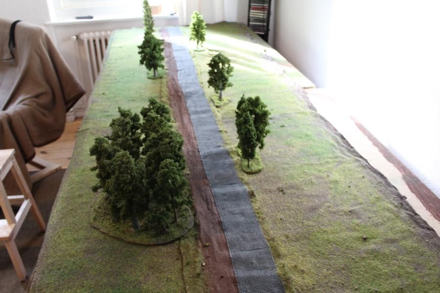

« Antwort #15 am: 21. Mai 2016 - 19:07:43 »

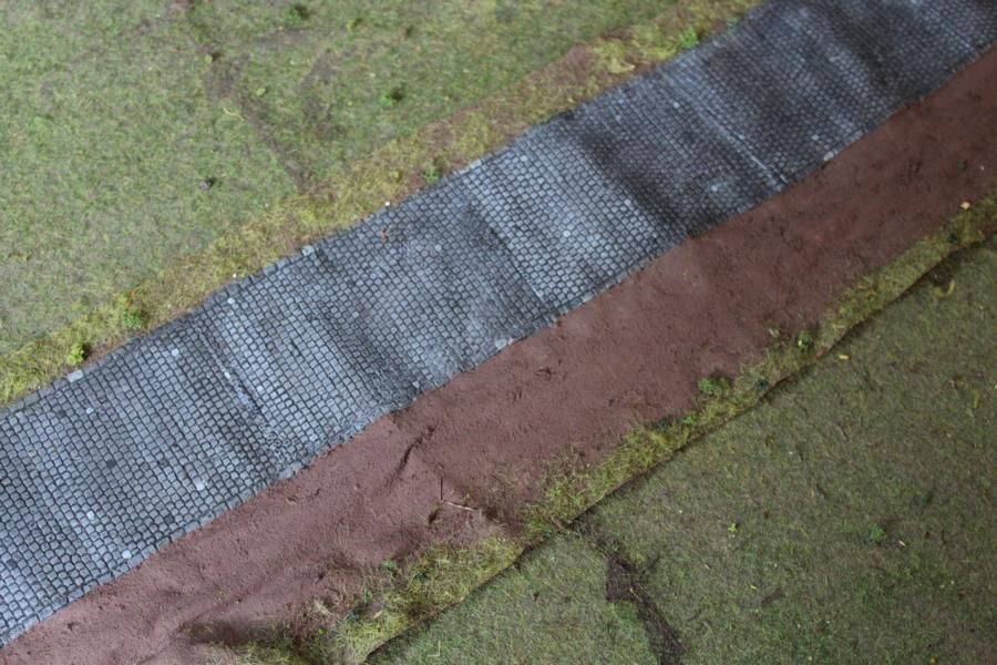

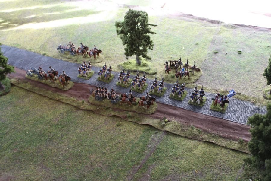

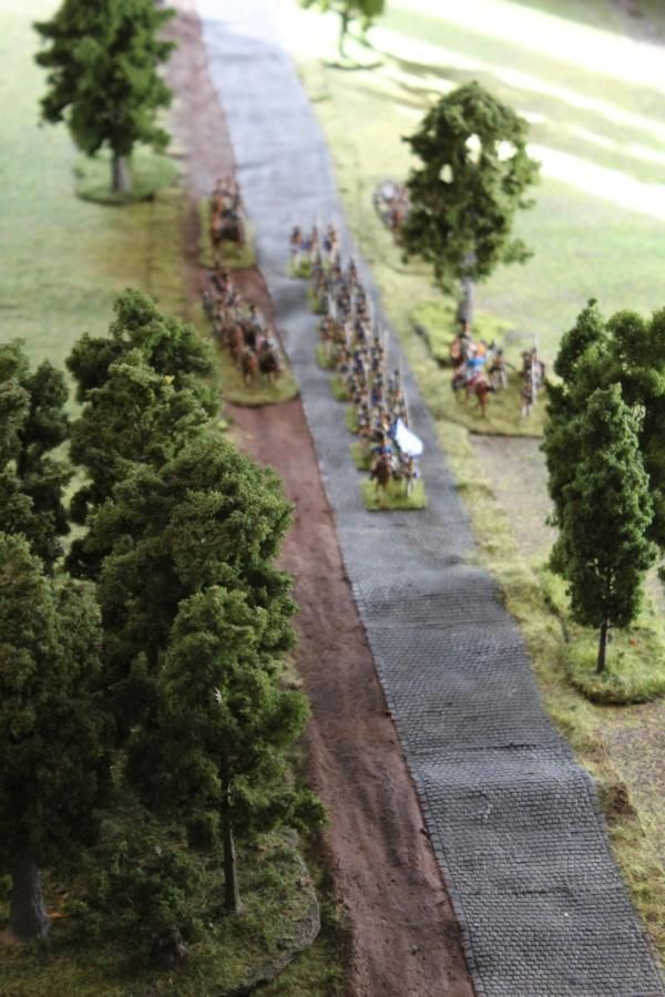

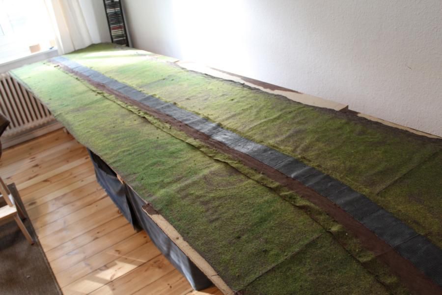

Und hier das Endergebnis
Habe gestern noch die Seiten begrünt und über Nacht trocknen lassen
Dann habe ich die Seiten beschnitten und die Ränder braun angemalt.
Kleine Datailansicht
Und so sieht sie aus wenn sie auf einer von meinen \"grünen Wiesen \"liegt
Als Allee
Dummerweise passen jetzt die Basen nicht mehr  :mosking:
Die meisten Wellen legen sich nach einer Weile aber leider nicht zu 100% .Das ist der wie ich finde einzige \"Nachteil\" an der Mattenmethode ,aber ansonsten finde ich die rollbaren Straßen,Flüsse usw.für die Geländegestaltung einfach klasse.
Schöne Grüße   Dirk

« Antwort #16 am: 21. Mai 2016 - 19:13:38 »
Sieht sehr gut aus!
Werde ich auch mal ausprobieren.

« Antwort #17 am: 23. Mai 2016 - 14:48:16 »
Na dann bin ich mal auf deine Straße gespannt Joker
Ich werde auf jeden Fall noch min.eine zweite bauen,aber dann wohl nicht so lang :D
Muss dafür aber erst mal wieder genügend Segmente abformen
Schöne Grüße   Dirk

« Antwort #18 am: 23. Mai 2016 - 22:42:33 »
Hey Dirk...
Die Straße sieht echt klasse aus. :thumbsup:
Ich freue mich schon die live zu sehen.
War wirklich so ein Sandstreifen an der Seite der Straße?
Wo hast du die Info dazu her?
Beste Grüße, Stephan

  • Beiträge: 1.071
Straßenbau in XL
« Antwort #20 am: 24. Mai 2016 - 06:46:26 »
Huii, klasse, Deine Straße!
Gefällt mir sehr gut.
Was ich noch nicht ganz verstanden habe:
Wie machst Du die Form für 2 Euro? Ist das normales Silikon aus der Kartusche? Oder Abform-Silikon?
Erbitte Hilfe!
GS

« Antwort #22 am: 24. Mai 2016 - 11:48:04 »
Danke,und freut mich natürlich das es auch Euch gefällt.
Die Methode das alles mit Acryl zu machen ist ehrlicher Weise nicht auf meinen Mist gewachsen.Habe das alles teilweise hier und anders wo im Netz gesehen und dann einfach mal in XL umgesetzt.Bei der nächsten Straße werde ich auch wieder was anderes ausprobieren.Und da die Materialien ja recht günstig sind macht es auch nicht viel aus(außer der Zeit) wenn es nichts wird.
Und richtig das Silikon ist nicht aus der Kartusche sondern was \"anständiges\" von der Firma Thauer in Dresden.Und bei der Menge (ca 100gr) komme ich halt auf ca 2Euro für die Form.
@Stephan.Unter anderen von hier
https://tabletopdeutschland.wordpress.com/2016/03/20/napoleonische-kriege-in-norddeutschland-verkehrswege-teil-2/
Schöne Grüße   Dirk
