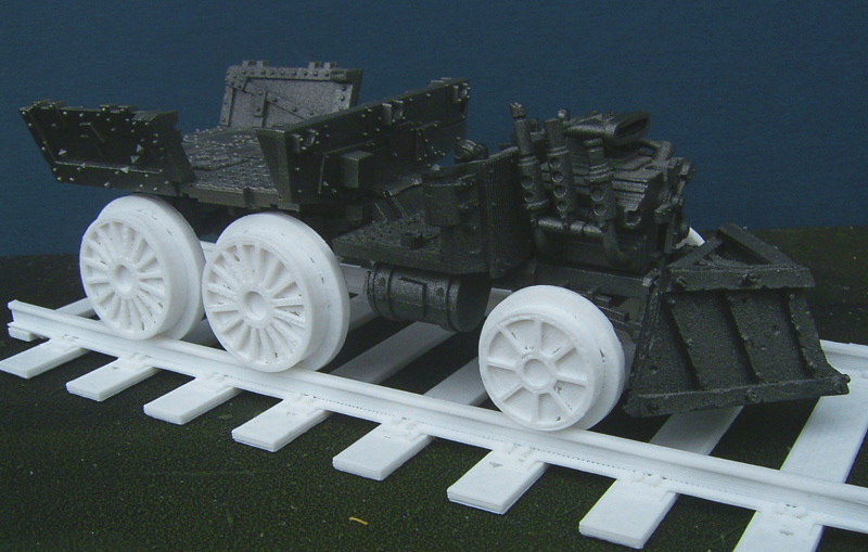

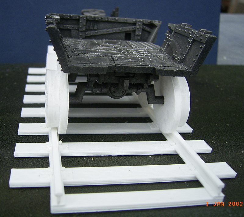

Bei 1:100-Schienen sind die bei FOW mitgelieferten Räder etwas eng, daher haben wir auch Vorlagen dabei, um diese zu ersetzen:
Und hier noch die Räder zum späteren Selberbau:
Die Räder haben hinten ein Loch, so dass bei 1:56 Zahnstocher als Achsen verwendet werden können:

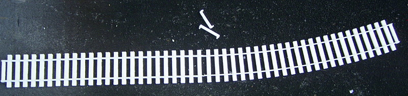

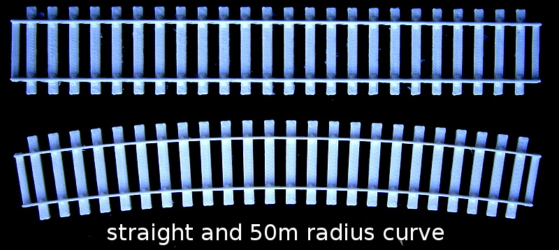

Ja, Kurven sind schon aufwendiger. Wir planen die Kurven mit 50/100/150-Radius, wobei 50m schon schwierig zu maneuvrieren ist. Wir haben mal den 1:100-Zug mit den 6 Radpaaren draufgestellt, und das funktioniert nicht mehr wenn man die Räder nicht drehbar baut oder entsprechend setzt. Zweiachsige Wagen funktionieren aber.
Hier eine 50m-Kurve
Das sollte für den Tisch reichen - oder man muss halt eine Feldbahn legen, die hat mit 60cm-Spur deutlich mehr Möglichkeiten, bis hin zu 10m-Kurven. Alle Feldbahnen des ersten Weltkriegs oder die Tunnelbahnen der Maginotlinie waren so gebaut. Die gibts aber nur sofort, wenn die Kampagne Erfolg hat - ansonsten machen wir das wohl so ab September.

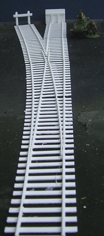

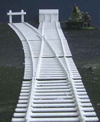

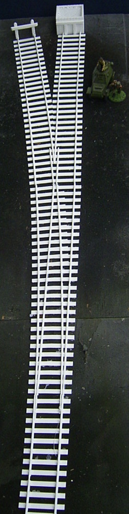

Wir bauen für die Kampagne noch eine Weiche, wobei das rauskurvende Gleich einen 200m-Radius hat - also für normalen Fahrbetrieb geeignet ist - hier in 1:56:
Das ist natürlich ein Biest - für einen 20cm-Drucker mussten wir das für 1:56 in vier Teile zerlegen. Die Photos sind die unbearbeiteten Ausdrucke, einfach nur aneinander gelegt.
