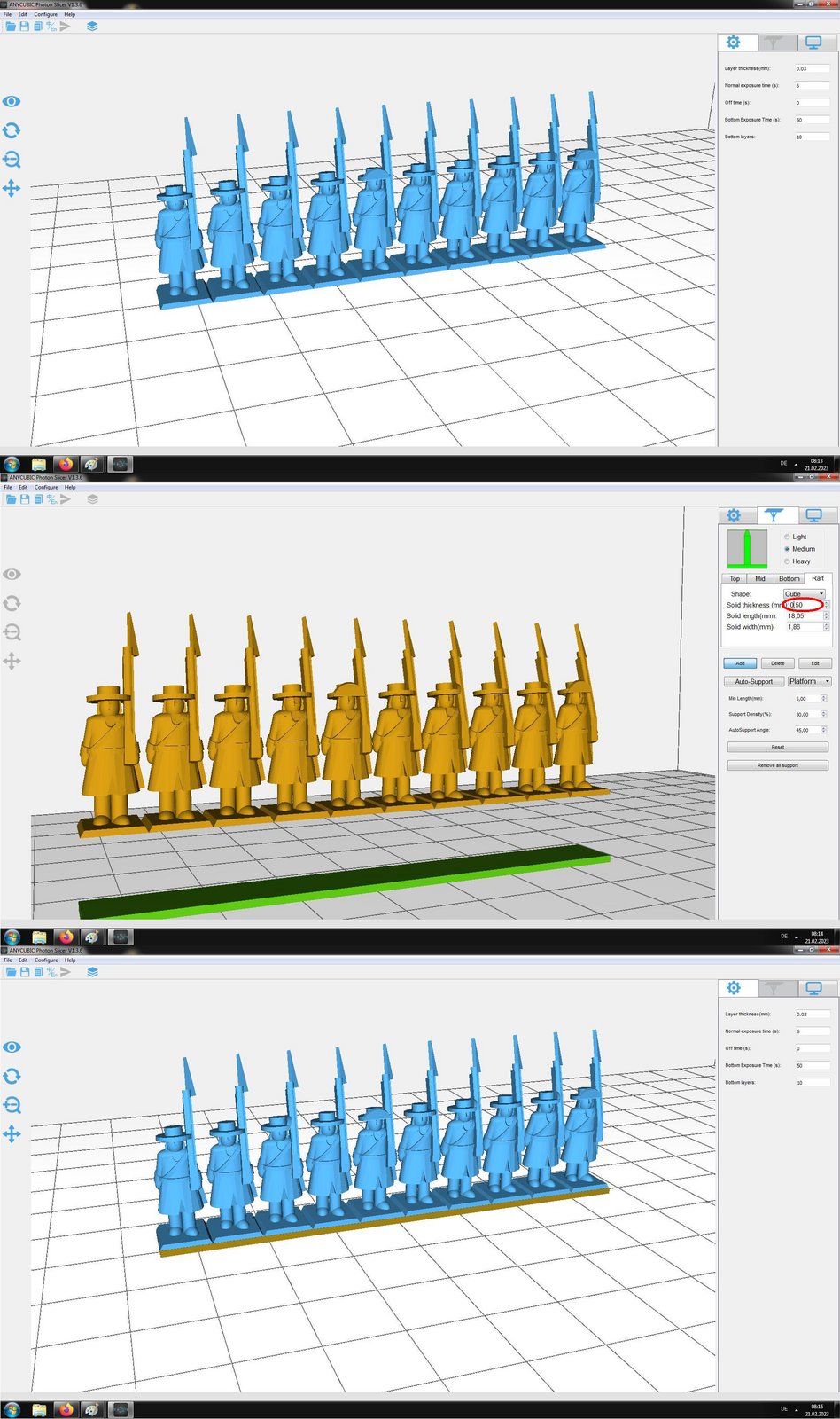

Das Problem ist, das die Druckergebnisse bei jedem 3D-Drucker anders ausfallen können.
Eine Möglichkeit um dein Problem zu lösen wĂ€ren dickere Bases. UnabhĂ€ngig des Druckerherstellers wĂ€re hier die Nutzung von Anycubic Photon Slicer 64 von meiner Seite zu empfehlen. In dieser Software kann man Rafts als Rechteckicke Blöcke hinzufĂŒgen. Das Raft wird automatisch an die Maße des Objekt angepasst, man muss also nur die Höhe anpassen. Anschließend nur die STL-Datei speichern und dann kann der entsprechende Streifen immer mit dem dickeren Base gedruckt werden.
