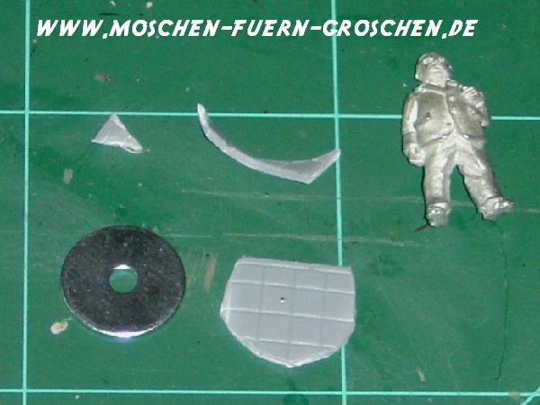

so da ich nun zuhause krank herumsitze habe ich mir gedacht das ich mal meine Gangsterfigurenbases erkläre
da gabs ab und zu ein paar fragen zu den materialien und so und deswegen für alle die es interessiert - Stadtbases schnell gemacht

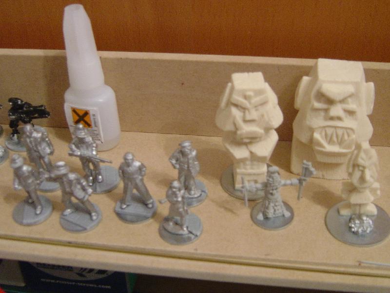

ich habe bei meinen miniaturen komplett auf Unterlegscheiben als base umgestellt
vorher hatte ich 5cent stücke genommen aber bei den stadtbases sind sie meiner meinung nach zu hoch und haben dann auch keine glatte fläche für die strasse

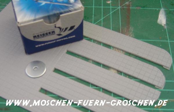

also habe ich mir von REISSER (http://www.reisser-screws.com) 4,3 x 20 mm unterlegscheiben/karosseriescheiben im örtlichen hardwarenladen geholt
dann benötigt ihr noch von KIBRI (http://rire-modelle.de/neu/) strassenpflaster (Art. Nr. 4123)

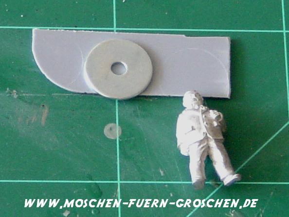

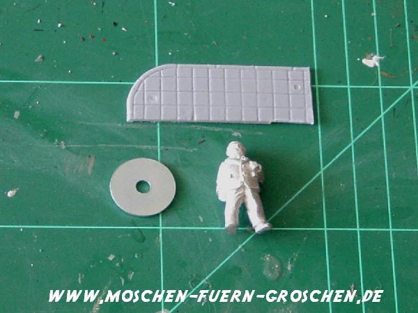

ihr schneidet euch das strassenpflaster zurecht und entfernt den zinnsteg (wenn vorhanden) der figur so das sie später flach auf der strasse bzw gehweg stehen kann

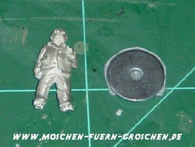

dann legt ihr die unterlegscheibe so auf das plastikpflaster das das mittelloch verdeckt ist und zeichnet an
hier kann mann entscheiden wie viel strasse später zu sehen sein soll, ich variere hier immer ein wenig damit nicht alle figuren gleiche bases haben ;o)
dann schneidet ihr es einfach mit einer schere grob zurecht

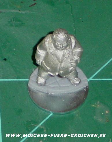

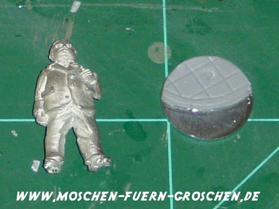

... auf die unterlegscheibe kleben mit sekundenkleber und ein wenig nachhelfen - druck -

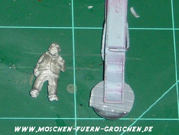

jetzt habe ich mit einen scharfen messer die übestehenden teile abgeschnitten
dadurch bekommt mann einen sehr schönen bündigen übergang von unterlegscheibe und plastik und der kleber wirkt als spachtel
mann kann noch ein wenig mit schleifpapier die ränder glätten ich habe mir mittlerweile eine messerkratztechnik erarbeitet die schnell und gute ergebnisse liefert
so und nun noch die figur auf den gehweg geklebt, mann kann sie auch stiften aber nur so tief wie das plastik stark ist da ich nicht durch die unterlegscheibe bohren kann, bei einigen figuren macht das sinn aber die meisten habe ich so drauf geklebt und sie halten super fest

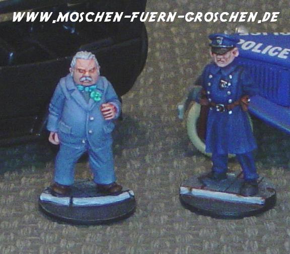

und dann noch bemalen und fertig ist die laube
