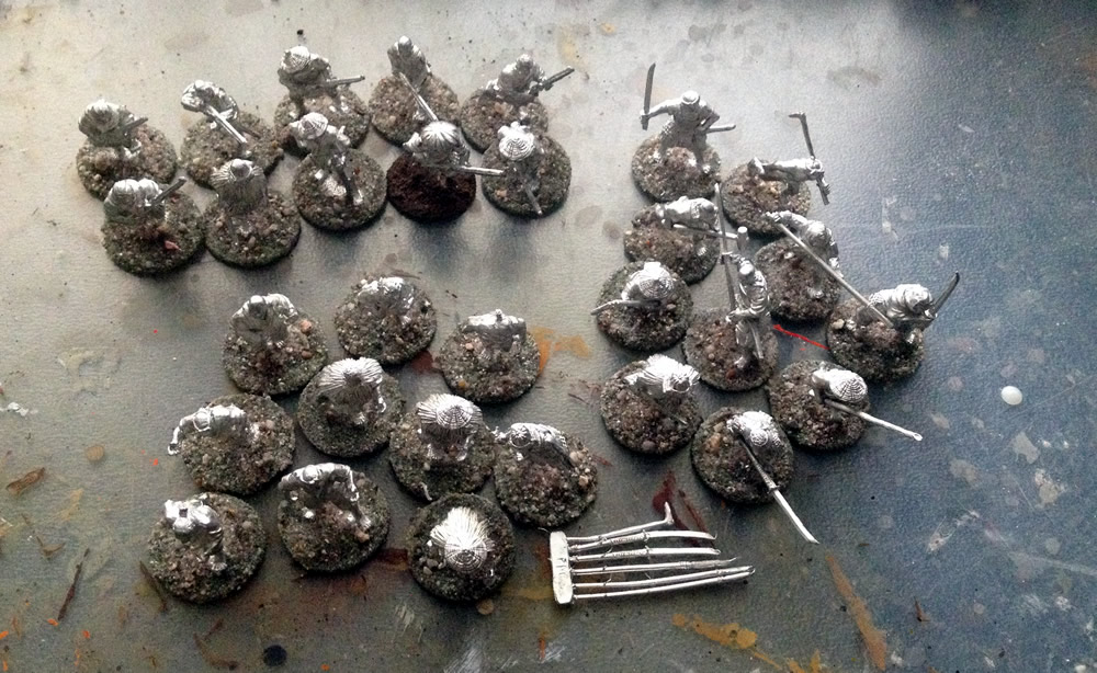

So, nach einer längeren Pause was neue Modelle und Battleboard-Design angeht, habe ich mich nun an die Ikko-Ikki gemacht, der fundementalistisch, fanatischen, buddhistischen Glaubensrichtung für das wütende Landvolk. Die Aufständischen Bauernmobs erobern grade meinen Maltisch:
Nach viel Feilen und Grübeln ist jetzt die erste Testversion der Regeln fertig. Ich glaube das könnte eine meiner Lieblingsfraktionen werden. Im Prinzip beruht die Spielweise auf dem Auf- und Entladen von Fanatismus-Punkten, und natürlich auf damit kombinierter überwältigender Masse an nervös-bewaffnetem Landvolk.  ^^
