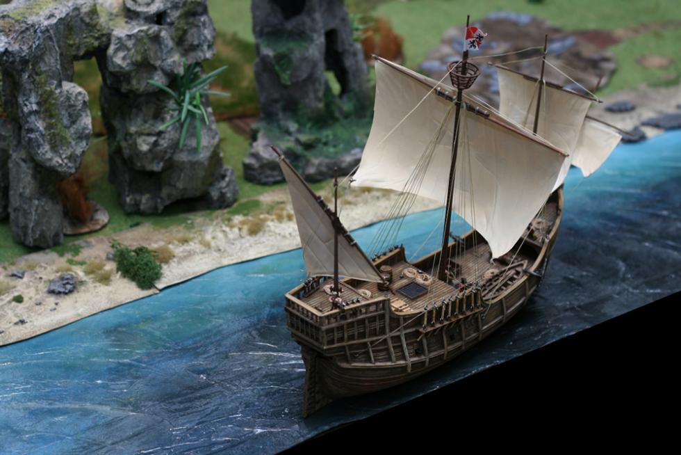

Ist ne Weile her, seit ich mal dazu kam aktuelle Arbeiten abzulichten und zu publizieren, heute war es aber mal wieder soweit und diesmal mit Gelände bzw Gewässer.
Diese Küstenlinie habe ich gebaut um sie mehr oder weniger generisch für verschiedene Settings einzusetzen. Der Strandabschnitt entstand (wenn ich mich recht erinnere) bereits 2 Jahre bevor ich endlich dazu kam eine ordentliche Wasserfläche dafür umzusetzen, damals vor allem erstmal für die Nutzung in FOG.

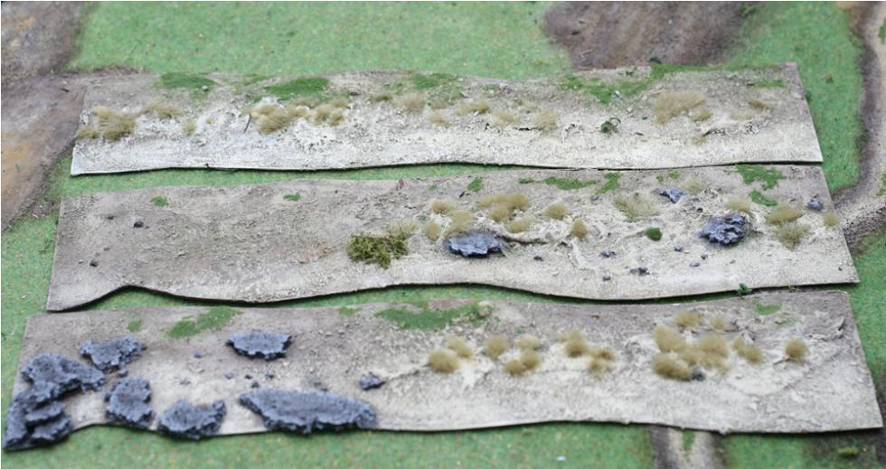

Für die Strandabschnitte habe ich ein 30cm breites Plastikschild (\"Unsere Geschätszeiten\") aus dem Baumarkt zerschnitten und dieses dann mit Leim, Sand, Taschentüchern und Korkstückchen (für die Felsen) bearbeitet. Im Nachhinein betrachtet hätte ich hier aber ebenfalls Leinenstoff mit der Acryl-Technik verwenden sollen, da die Küstenstückchen nun 1.) nicht aus einem Stück sind und 2.) bei Verbiegen schnell mal das ein oder andere Stückchen abplatzt, aber naja.
Für die Wasserfläche habe ich eine entsprechend breite Bahn Leinenstoff (120+cm breit) zunächst mit einem Farbverlauf bemalt. Hierzu habe ich Abdeckfarbe verwendet und entsprechend Augenmaß vermischt (Blau, Gelb, Schwarz und Weiss). Zur Landseite hin habe ich mehr Weiss eingemischt, zur Meerseite hin ein wenig Schwarz. An einem Ende des Streifens habe ich eine kleine \"Untiefe\" gemalt, ebenfalls durch einen helleren Farbton. Hier wollte ich später zum einen auch meinen Wasserfall-Felsen platzieren können, zum anderen alternativ auch ein paar Felsen die aus dem Wasser schauen.
Als ich schließlich mit dem Farbverlauf zufrieden war überzog ich die gesamte Fläche mit durchsichtigem Akryl aus der Druckpistole. Eine alte CD habe ich dafür als Spachtel genommen um in das Akryl noch leichte Wellen einzuformen. Nach einige Experimenten mit verschiedenen Watereffects muss ich sagen: Acryl haut sie alle weg. Stabil weil flexibel, einfach zu verarbeiten (kein Anmischen oder Schmelzen), halbwegs ungiftig, schweinebillig, man kann schöne Wellen formen, schöner Glanzeffekt, super in der späteren Lagerung (kann man zusammenrollen). Habe für die gesamte Fläche auch nur ca. 1/2 bis 2/3 der Tube aufgebraucht.
Bereits in Arbeit mit der gleichen Technik sind 3 Flüsse/Bäche in verschiedenen Breiten.
Hier nun in Szene gesetzt mit den bereits von anderer Stelle bekannten Wikingerschiffchen:
Hier in \"exotischerem\" bzw. \"entdeckerischem\" Kontext:

@hallostephan: Viel zu beachten gibts nicht. Stoff anmalen und dabei möglichst grade spannen damit die Farbe nicht ungewollte in Falten läuft, anschließend Acryl aus der Tupe drücken und fachmännisch drüber verteilen. Ich hab mich relativ lange an dem Verlauf verkünstelt und immer wieder nachgebessert, dabei ist mir noch aufgefallen dass man mit zuviel Wasser beim Farbverdünnen etwas aufpassen muss, da sich sonst die Farbe an einigen Stellen wieder aus dem Stoff wäscht und die Stofffarbe durchschimmert. Aber grundsätzlich: Stoff anmalen, Stoff vollschmieren, Stoff zuschneiden, fertig.
