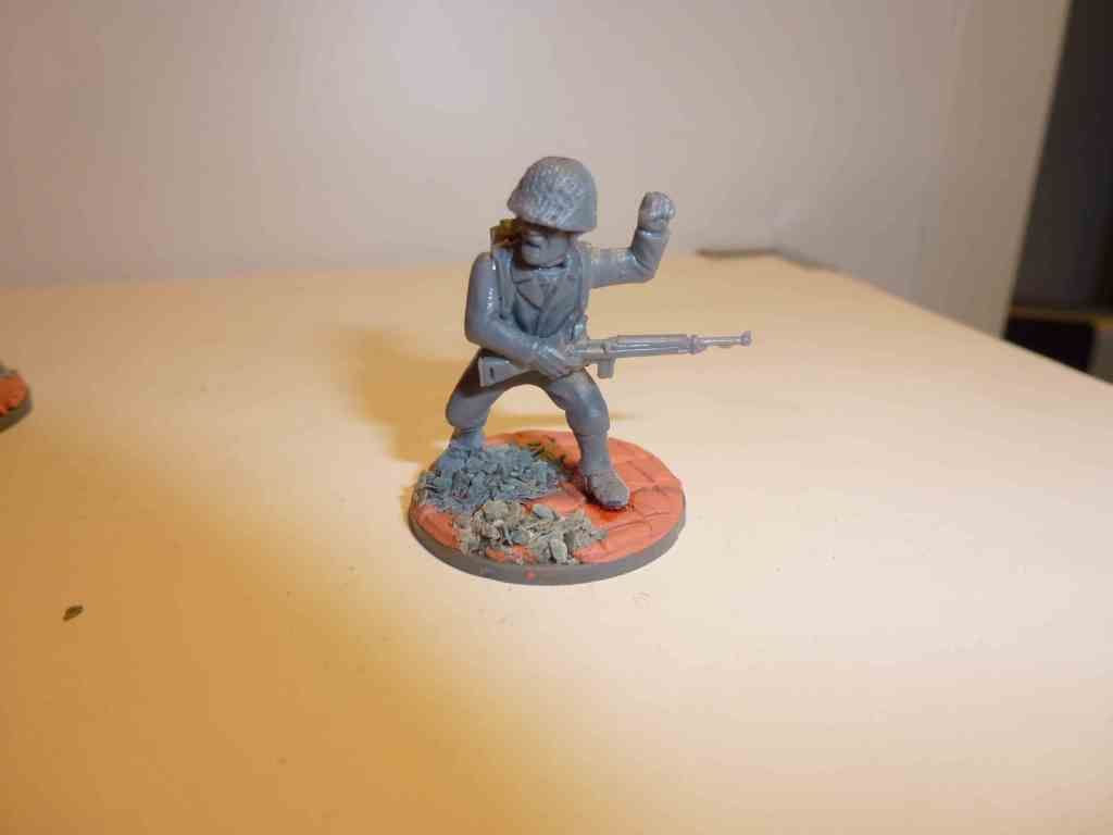

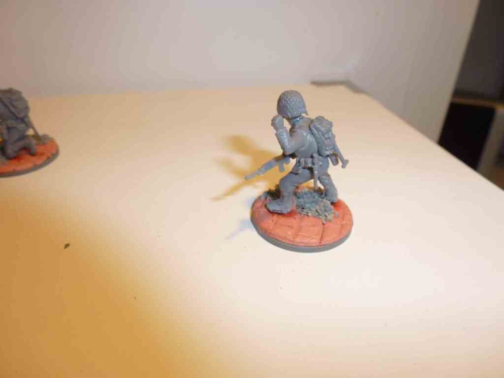

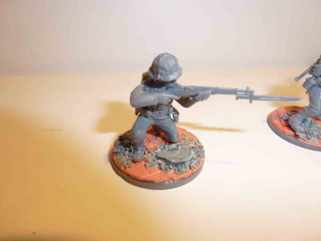

Es ist noch WiP, aber man erkennt was es werden soll. :rolleyes:
Ich habe das Fimo ausgerollt, ausgeschnitten und dann mit einem Bleistift die Struktur erstellt.
Ich hoffe das hilft dir. Bei den Metalminiaturen müsstest du dann die Bases absägen und dafür sorgen, dass die Minis gut verklebt sind. Bei Plastik ist das wesentlich unkomplizierter.
Beste Grüße
Moritz

Muss ich mal gucken, weil die nämlich schon ganz zu Anfang \"angebast\" wurden ich werde wohl eher versuchen, das irgendwie hinzubiegen. Danke für die Bilder, das hilft mir schon!
Danke auch für den Buchtipp!
