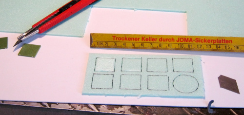

Schritt 1:

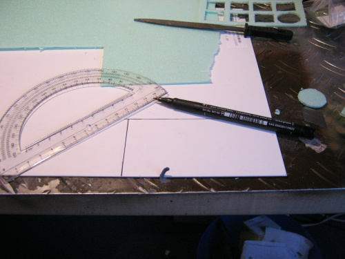

Die gewünschte Größe des Trays (in meinem Falle \"standard Impetus\" 120mm x 60mm) aus dem Polystyrol ausschneiden, aber bitte auf die 90° Winkel achten denn sonst war jetzt schon alles für die Katz. Also am besten vorher anzeichnen. Da wir ja nun bereits einen passenden Stift zur Hand haben malen wir jetzt auch schon die Konturen der zu platzierenden Basen auf. Am besten dafür die richtigen Bases als Schablone nehmen.
Schritt 2:

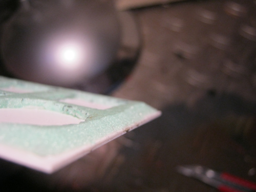

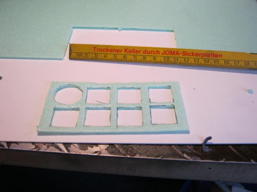

Jetzt mithilfe der abgebrochenen Klinge die viereckicken Slots ausschneiden. Dafür drückt man am besten die Klinge fest auf das Polystyrol bis man unten durch ist, da so keine unschönen Schnittkanten, wie beim Gebrauch des Bastelmessers entstehen. VORSICHT die Klinge ist scharf!!! Jüngere Mitleser sollten hierfür ihre Parentalen zu Rate ziehen  8o .
Die Kontur der runden Base muss man nun aber wohl oder übel mit dem Messer schneiden. Hierbei sind leichte, sägende Bewegung mEn am zielführendsten und sorgen für eine relativ saubere Schnittkante. Eventuelle unsaubere Stellen kann man nun mit einer feinen Feile säubern. Auf alle Fälle sollte man beim Ausschneiden der Löcher durchaus  ein wenig großzügiger sein, man will ja schließlich, dass die Basen später ohne viel Gefrickel reinpassen.

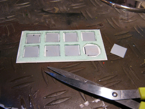

Schritt 3 & 4:

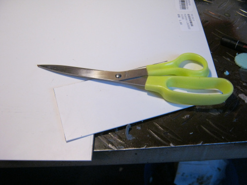

Jetzt die Bodenplatte des Trays auf dem Plasticcard aufzeichnen und mit der Schere ausschneiden. Dabei immer schön an die 90° Winkel denken  :assassin:
Schritt 5:

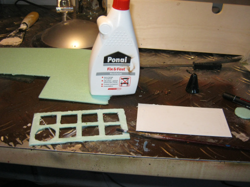

Mithilfe des alten Pinsels den Holzleim sorgfältig auf die Unterseite des Polystyrols auftragen und beide Teile zusammenfügen.

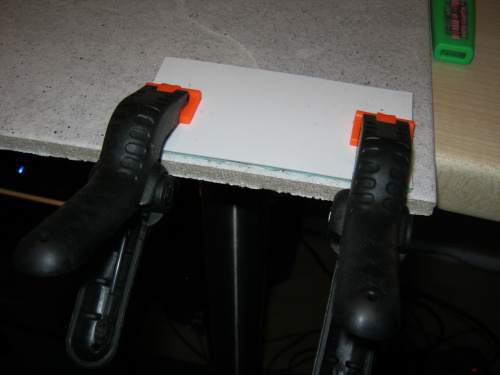

Schritt 6:
Damit uns das gute Stück aufgrund des dünnen Plasticcards beim Trocknungsvorgang keine Wellen wirft, fixieren wir das Ganze mit Klemmen an einer geraden Fläche. Ich habe hierfür eine gerade ansonsten sinnlos herumliegende Fliese genutzt.

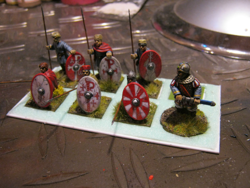

Eine erste Stellprobe wird durchgeführt. Frisur und die neuen Schuhe sitzen.

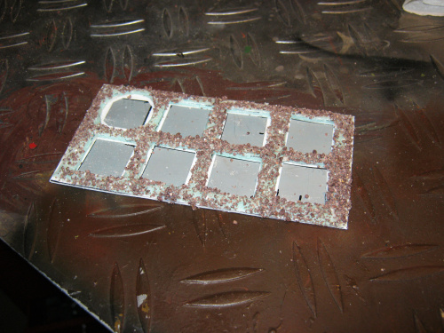

Da die Basen meiner Minis bereits magnetisiert sind habe ich mir aus Magnetfolie ungefähr passende Schnippsel zurecht geschnitten und wieder mit Holzleim eingeklebt. Tolles Zeug...
Schritt 10:

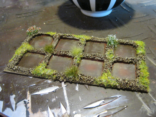

Da ich davon ausgehe, dass die meisten irgendeine Art von Struktur auf ihren Basen bevorzugen ist es nun an der Zeit ein wenig Sand oder Eisenbahnkies, oder was auch immer mit Holzleim aufzukleben. Hierbei sollte man vorsichtig mit dem Holzleim umgehen (PINSEL!!!!), da man sonst die ganzen Steinchen wieder herausfrimeln muss und dabei u.U. das Polystyrol beschädigt, da diese später einem sauberen Sitz der Basen nicht gerade zuträglich sind.
Schritt 11:
Nun mit den Farben der Wahl anpinseln, oder ansprühen, eventuell trockenbürsten und mit ein wenig Flock oder sonstigem Grünzeug nach Geschmack verschönern.

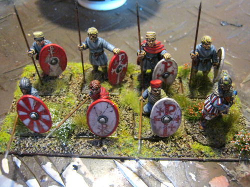

Nach ca. 10 Minuten Arbeit (ohne Troknungszeit) und einem Materialeinsatz von ca. (wohl eher maximal) 20 Cent pro Movementtraykann sich das Ergebnis denke ich sehen lassen:
Über Kommentare, Vorschläge & eventuelle Fragen (auch auf meinem Blog, wo ihr das Ganze in Englisch findet) würde ich mich freuen.
