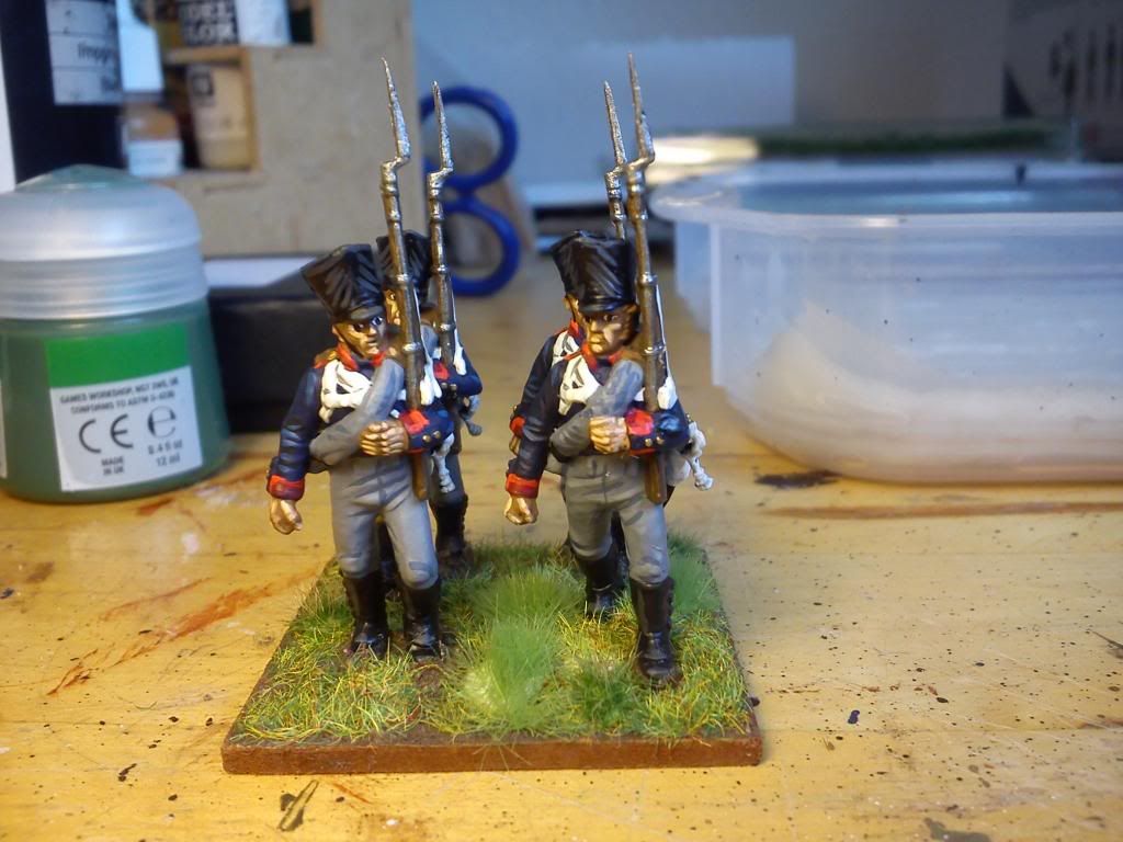

Meine Preußen sollen zuwachsbekommen!
Mein Ziel ist es bis ende diesen Jahres insgesammt 3 Linien, ein Grenadier- und ein Fussilier Battalion, 24 Mann Kavallerie, 2 Battarien Artillerie und eine Kompanie Schützen zu bemalen!
Hier sind die ersten 4.
Ich würde mich über feedback und Kommentare freuen damit ich noch mehr Morivation bekomme um das durch zu ziehen!
Liebe Grüße Aurora :)

ich würde die augen weglassen. erhalte jedoch imemr wiede rkritik wegen dieser kritik. Augen in dieser größe zu malen ist sehr sehr schwierig.
Eventuell würde ich auch bei der Uniform kräftigere Akzente setzen, aber das ist geschmacksache.
Aber sie gefallen mir schon.

Ich muss mich Bommel im Bezug auf die Augen zusteimmen. Ich male selbst Augen und weiss wie verdammt schwierig es ist, dass die Minis nicht aussehen als würden sie staunend durch die Pampas laufen. Von daher entweder weglassen oder kleiner.
Ansonsten kenne ich mich mit der Thematik nicht aus, mir gefallen aber die Farben und Akzente durchaus.

\"ich würde die augen weglassen. erhalte jedoch imemr wiede rkritik wegen dieser kritik.\"
Damit meint er wohl mich :-)
Ob man Augen malt oder nicht ist erst mal eine Frage des persönlichen Geschmacks. Jemand hat sich aus bestimmten Gründen dafür oder dagegen entschieden.
Persönlich finde ich das dass Aussehen nicht wirklich davon abhängt ob man nun Augen malt oder nicht, sondern wie man sie malt oder eben nicht malt.
Für mich sieht ein einfacher braun/schwarzer Fleck oder gar nichts genauso komisch aus wie Manga-Augen.
Zudem reden wir hier über eine Marginalie, denn beim spielen sieht man die Augen doch gar nicht, sondern immer nur auf Bildern. Deswegen wirkt diese Augen-Geschichte immer etwas absurd auf mich.
Was man beim Augen malen machen sollte ist sie entweder zuerst malen und dann das restliche Gesicht. Oder wenn man sie zum Schluß malt, sollte man sie nochmal mit Hautfarbe konturieren umso die Größe festzulegen. Wenn man dann noch das richtige Verhältnis zwischen Iris und Glaskörper beachtet wird alles gut.
Mir gefallen die Figuren gut, auch wenn der Kamerad  links vorne wirklich große Glubscher hat ;-) Aber wie gesagt, auf der Platte sieht man es eh nicht und wenn Du Dich bei Rank&File schon verkünstelst wird das bis Jahresende nichts mit der Brigade.

Okay,
Ich habe mich auch mal mit dem Wilhelmshöher kurzgeschlossen und mich dafür entschieden keine Augen mehr zu machen. Es ist mehr aufwand und auch wenn man sich mühe gibt wird es nicht kleiner mit den Augen
Danke für die Rückmeldungen!

Malt ihr alle ohne Augen bei Massenarmeen? Ich hatte immer das Gefühl das auch mit etwas größeren Augen die Mini trotzdem besser aussieht wie ohne. Ok ab und zu schielt mal einer aber hey am Ende wurde alles eingezogen :smiley_emoticons_pirate_shocked:

Wie ja schon von einigen geschrieben wurde ist das Augenmalen Ansichtssache.Ich male keine egal ob Einzel oder Massenfiguren.

Also mir gefallen die Figuren sehr gut so und das Staunen, machen wir uns nix vor, bei so einem Spektakel dürfen die auch mal Staunen (heute müsstest du den Minis in der ersten Reihe noch die Handykamera in die Hand drücken, während sich die hintere Reihe schon über Youtube einen Überblick verschafft um abzuschätzen wann sie wegrennen müssen ;-)

Sehr hübsch und ein strenges Malprogramm.
In Sachen Augen bin ich auch Verfechter der \"Ohne Augen\"-Fraktion ... der Effekt von Augen ist gerade  bei einer Massenerscheinung die Mühe imo nicht wert aber nach über 350 Augen-malen ist man dafür frustiert :P
Der seichte Kontrast der Uniformfarbe ist gut ... wiederspiegelt imo die im Prinzip dunklere Preussische Uniform. Was aber imo noch Verbesserungswürdig ist sind die gewehre (abgesehen von den metallfarbenen Ringen die golden sein könnten) würde ich das Metall kontrastreicher bemalen. Zbsp. Schwarz (oder Dunkelmetall) vormalen/Grundieren und ein (helles) Metallfarben-highlight draufsetzten.
Sonst weiter so :)

« Antwort #10 am: 21. Oktober 2013 - 08:47:09 »
Also ich finde das Überlaufen auf die preußische Seite sogar äußerst lobenswert... :D
Zum Thema Augen kann ich sagen, dass ich zwischenzeitlich auch mal die Augen weggelassen habe, es bei den folgenden Figuren
aber doch wieder machen werde. Irgendwie wirken die Figuren dadurch für mich \"lebendiger\".
Außerdem gehen mir die Augen schneller von der Hand, als z.B. die ganzen Knöpfe oder Quaddeln und Quasten... :)
Versuch mal einfach vor dem Auftrag der Hautfarbe 2 weiße Striche (egal wie groß) über die Augen zu ziehen.
Dann mit Schwarz von Außen nach innen nachsäubern und zum Schluss einfach einen dünnen schwarzen Strich von Oben nach Unten über
das Auge ziehen, ist sorum viel einfacher, als zu versuchen, ein sauberes Auge ins fertige Gesicht zu malen.

Schick, aber bin auch der Meinung ... Augen weg

Sooo, nach fleißigem Malen sind weitere 4 Stück fertig!
Die Augen habe ich jetzt weg gelassen, zu Tabris sonst wenn ich mehr zeit hätte würde ich mich dem Gewehr noch mehr wittmen und ein Highlight draufsetzten doch so geht es schneller. Zu amsvartnir wenn ich mal wieder eine Einzel-Mini bemahle werde ich das mit den Augen ausprobieren, vieleicht beim Komando.
Danke für das Lob! :) Sie sind recht einfach gehalten und haben immer drei schichten aber es soll ja schnell gehen!

Das sieht sehr vielversprechend aus. Und in der Masse auch ohne Augen tauglich. Außerdem kann es ja sein, dass alle gerade gleichzeitig blinzeln ;)

ich würde zumindest im Gesicht noch einen Mittelton zwischen brauner Grungschicht und Akzent setzen, damit alles etwas \"weicher\" ist.
Die Gurte der Musketen waren im Übrigen rotbraun (etwa \"bestial brown\") und das die Mantelrolle zusammenhaltende Band weiß, auch wenn beides so wie du es gemalt hast auf der Perry-Box dargestellt ist.
Außerdem waren die Musketenringe bronzen  ^^
