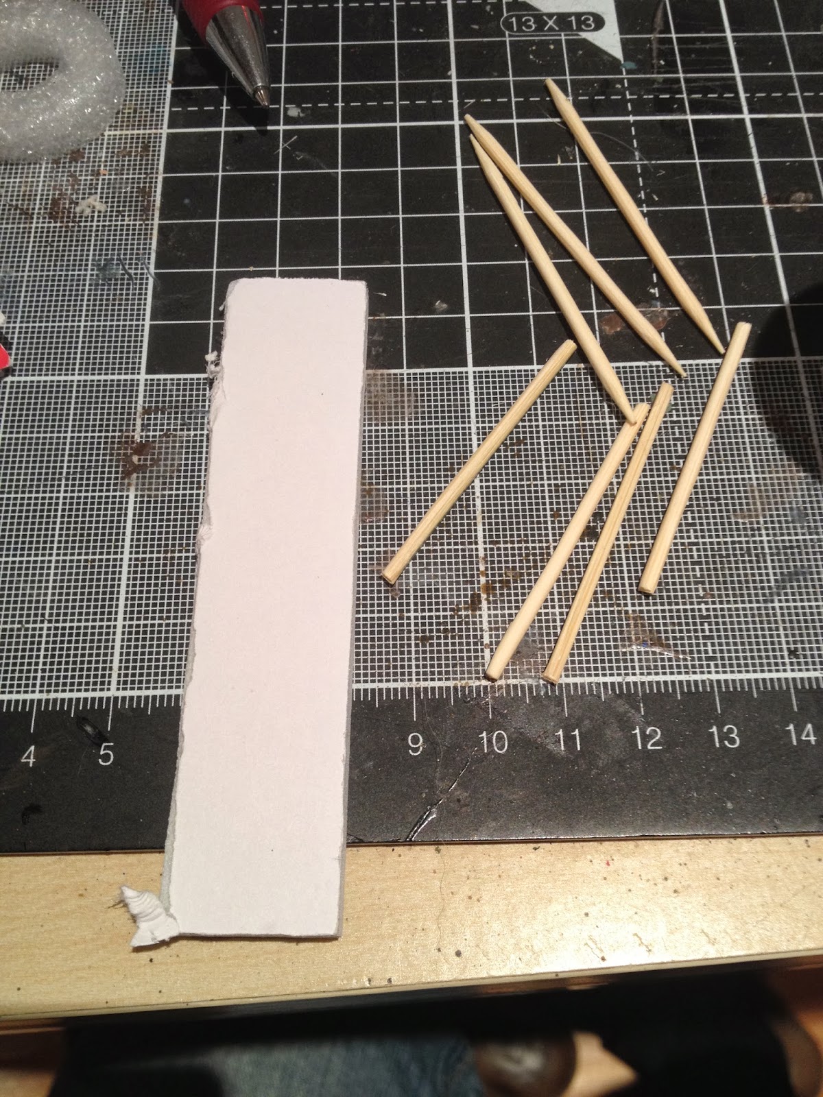

Materialien:
Holzmundspachtel (gibts gratis beim Arzt, oder in der Apotheke fĂŒr einen Centbetrag)
Zahnstocher (ob Rund oder Kantig... je nachdem was Ihr daheim habt)
Toothpicks (Partysticks)
Leim/Sekundenkleber
und das wars auch schon

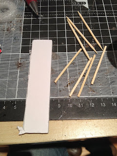

Schritt 1: Kaffee trinken und sich mal anschauen, was man da so vor sich hat. Je nach Gusto die Rundungen am Ende des Holzmundspachtels abschneiden (wie bei mir) oder dran lassen:
Schritt 2:
Ca 1/3 des gekĂŒrzten (sprich, ich hab die Spitzen vorher abgeschnitten) Zahnstochers abtrennen und aufrecht stehend auf den Holzmundspachtel kleben

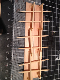

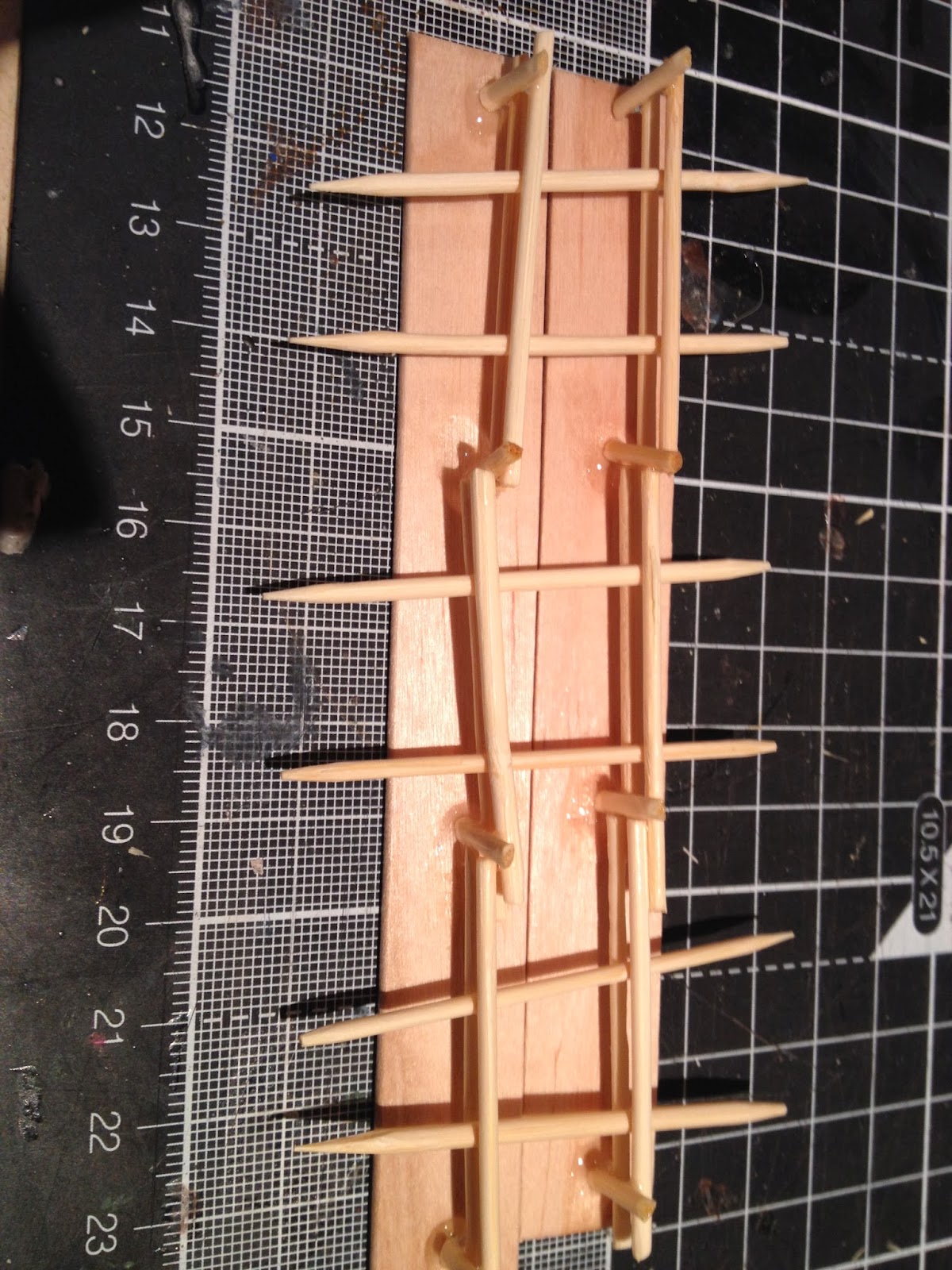

Mikado.... um 180 Grad gedreht Zahnstocher lose auf den Spachtel legen (Ich hab zwei hier genommen). Hintergrund ist, dass der erste Lattenzaun normalerweise nicht auf der Erde liegt.
Schritt 4:

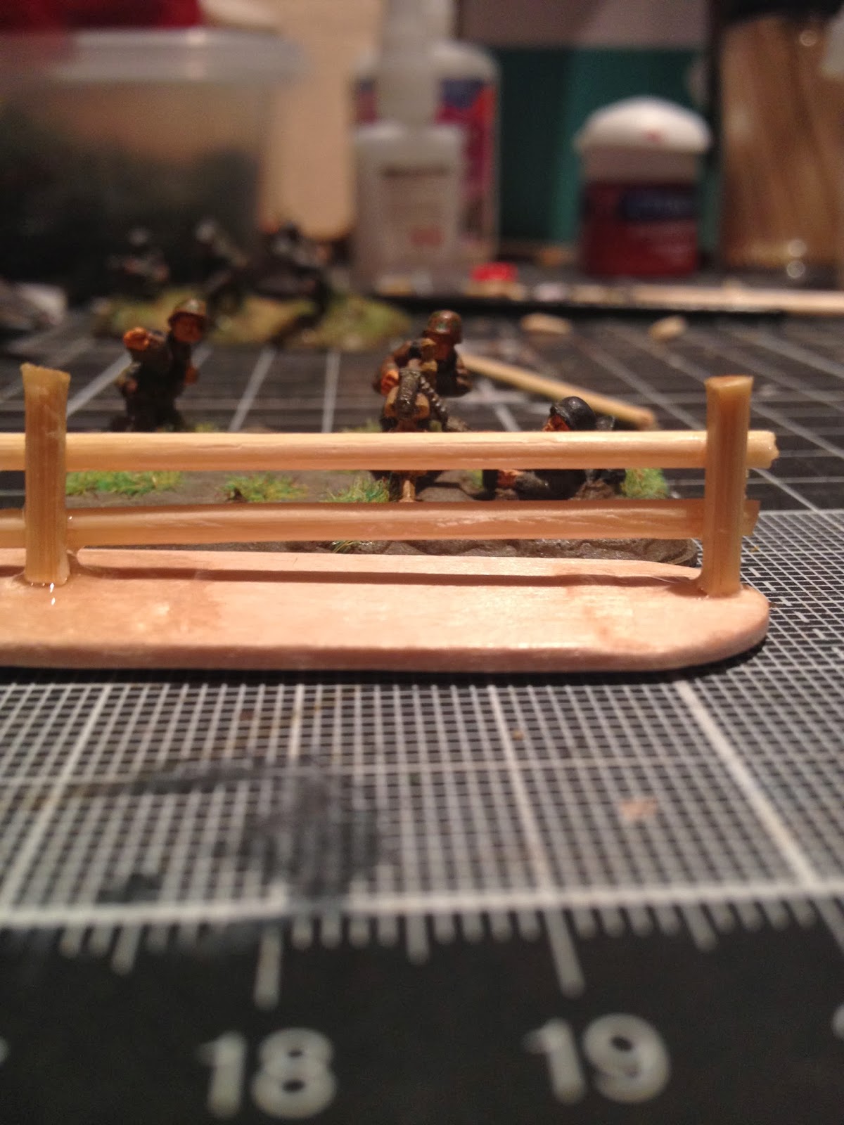

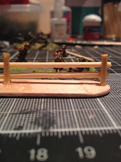

Mit Sekundenkleber dann entsprechend Zahnstocher von den vorhin aufrecht geklebten Zahnstocherteilen Waagerecht ankleben. Dazwischen dann eine weiter Reihe loser Zahnstocher legen.
Schritt 5:
siehe Bild unter Schritt 4 ... ist glaube ich sehr selbsterklÀrend
Schritt 6:
Ist gleich Schritt 3 and 4.

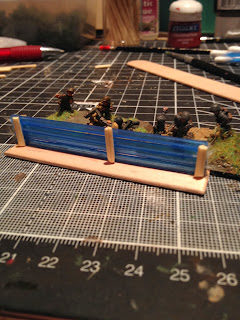

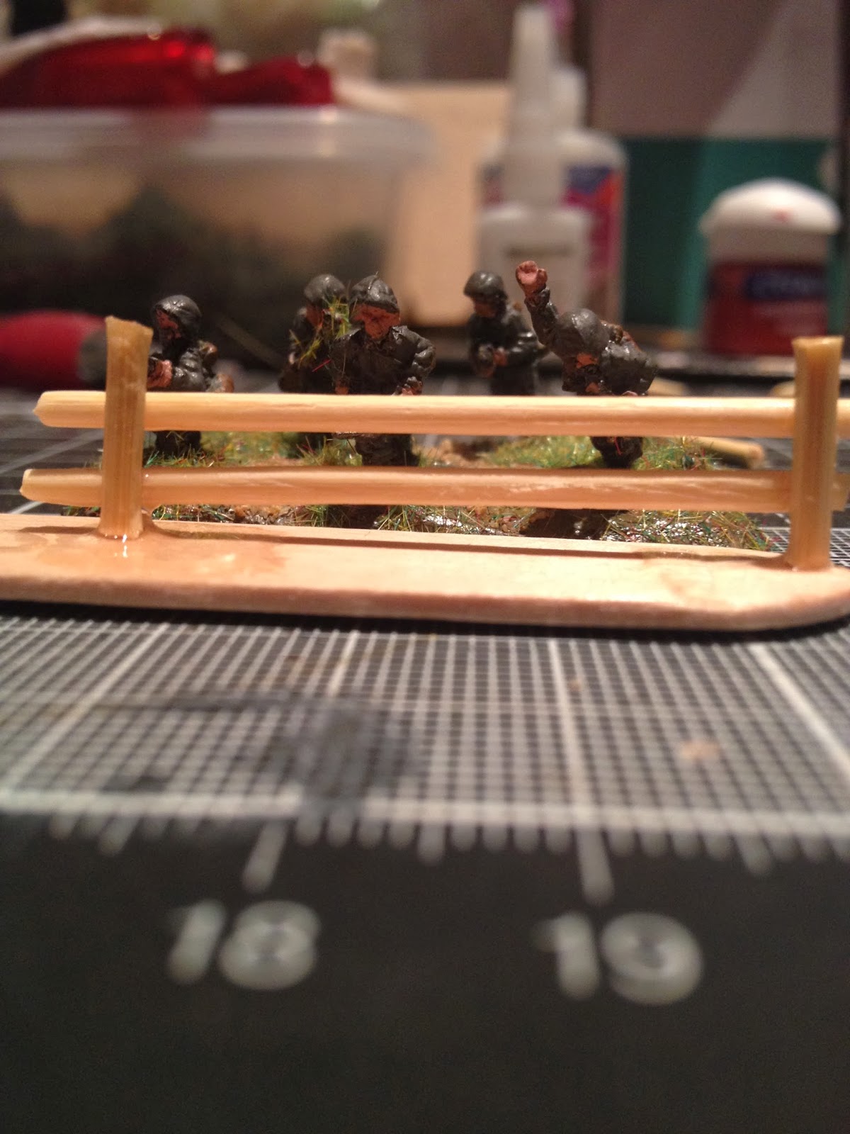

Base gestalten, wie sie passend ist... bemalen und fertig....
