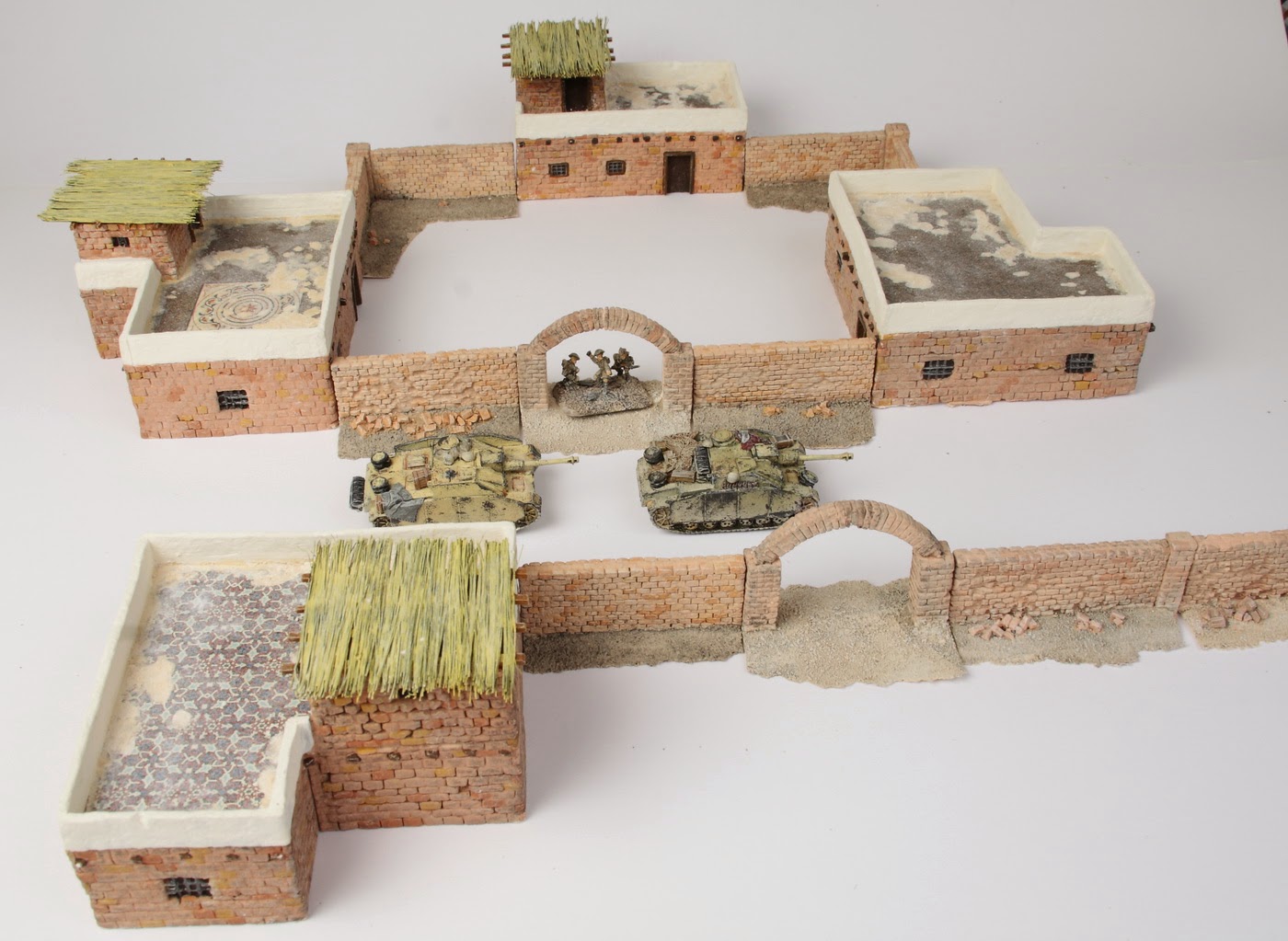

Mein momentanes Großprojekt für FoW Afrika, habe da aber schon andere Ideen (Kreuzritter, ...), wo ich die Gebäude noch verwenden kann.
Ein kleiner Testaufbau im Fotostudio.

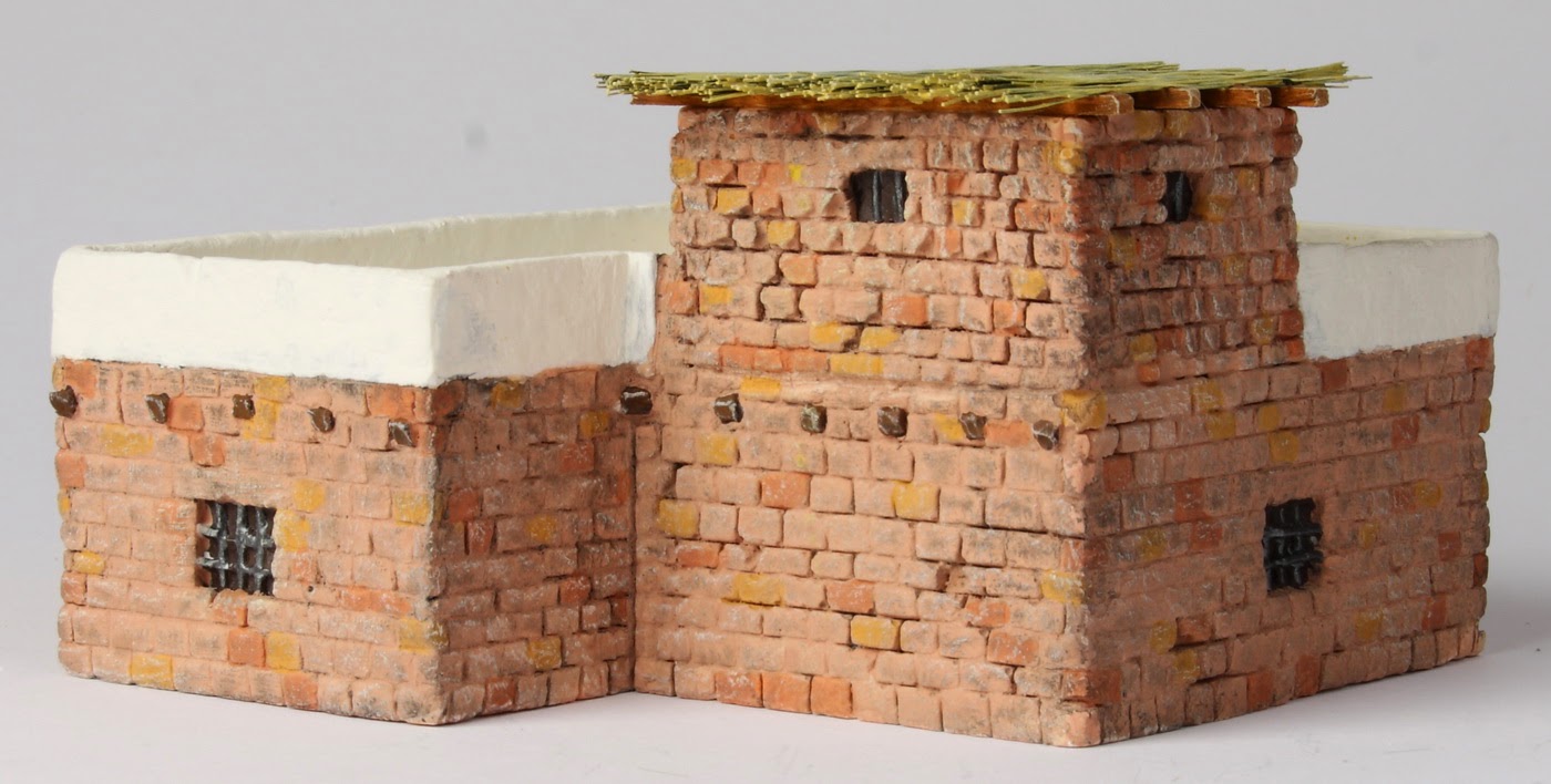

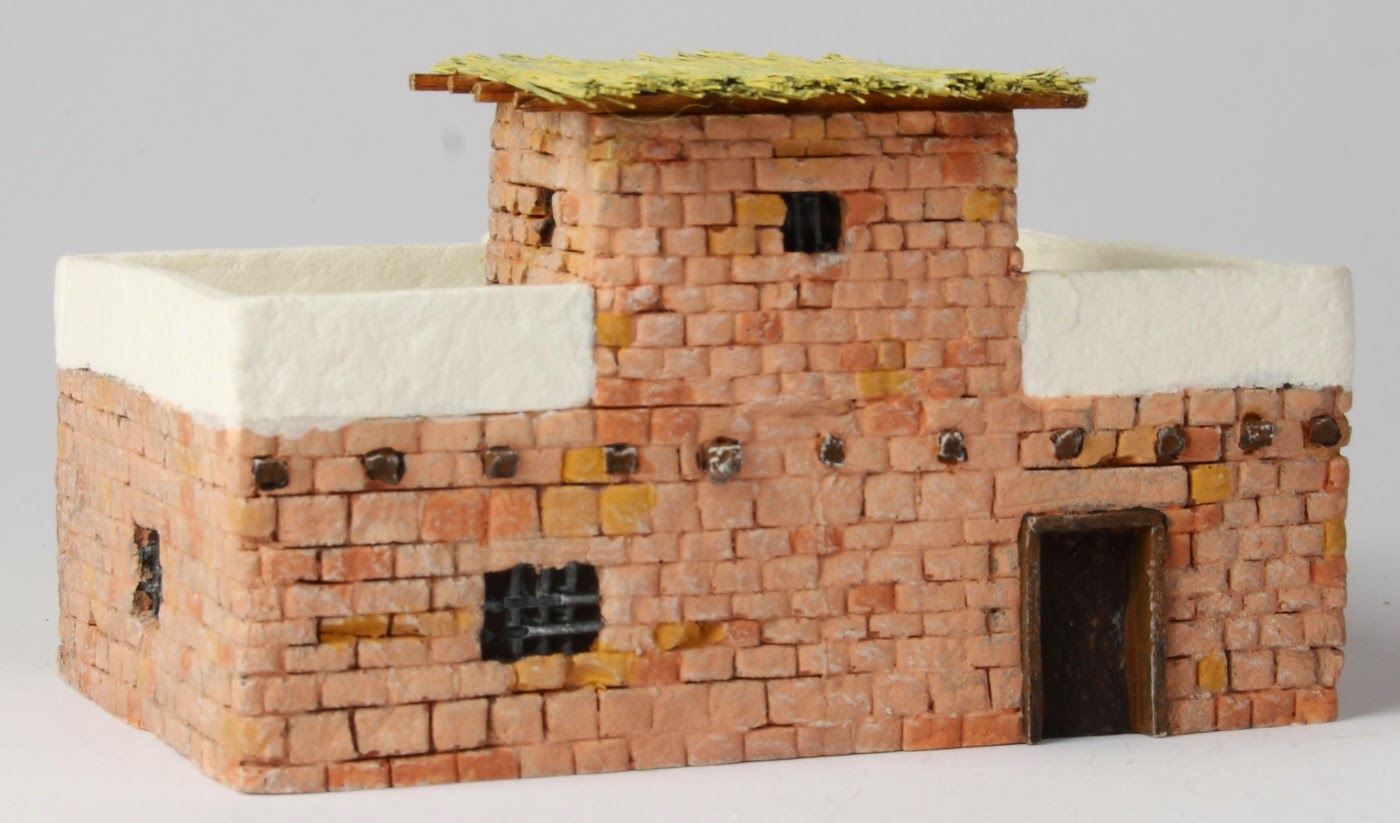

Gebäudetyp 1
Gebäudetyp 2

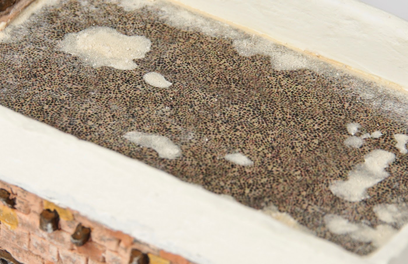

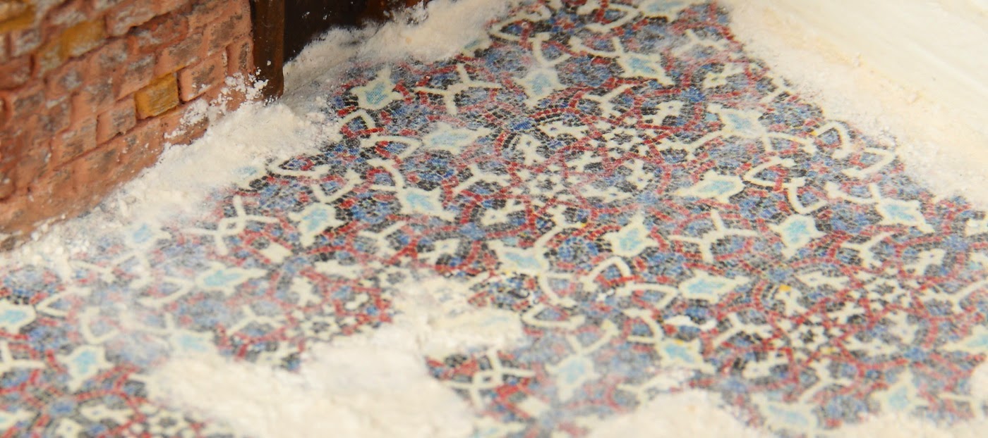

ja, ihr habt richtig gesehen und gelesen, die Dachterrassen sind mit einem Mosaik belegt. Ist kein Decal :!: sondern mit Laserdruck und Transfer Medium gemacht.
Hier im Detail.

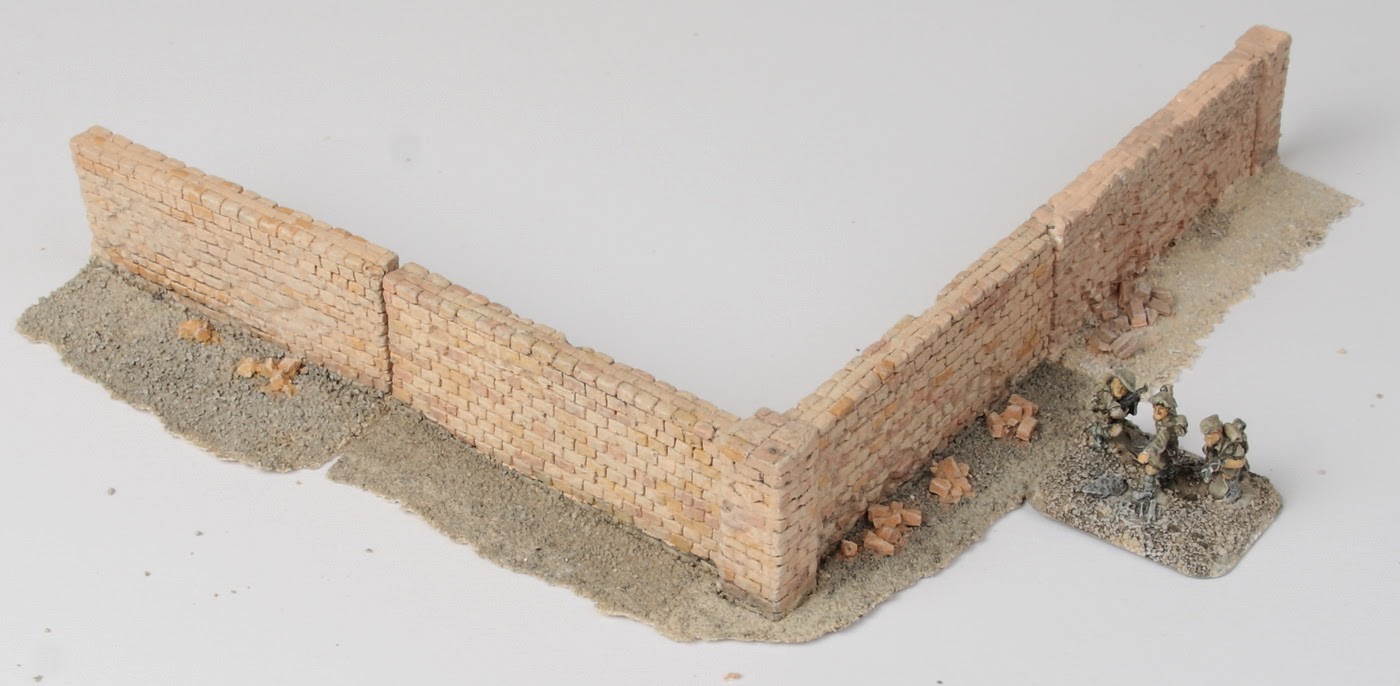

Meine Mauern und Torbögen verblassen dann schon.

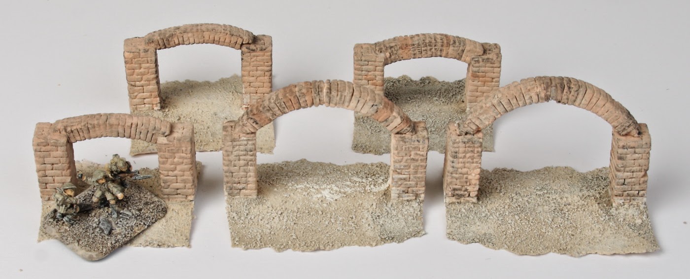

Diverse Torbögen, es fehlen natürlich noch die Tore :blush2: .
Aus meinem Baukastensystem mit 3 verschiedenen Mauerhöhen, verschiedene Pfeiler lassen sich unterschiedliche Varianten herstellen.
Die Base der einzelnen Teile sind aus Acryl, so das sie sich auf der Platte fast ohne Ansatz anschmiegen.

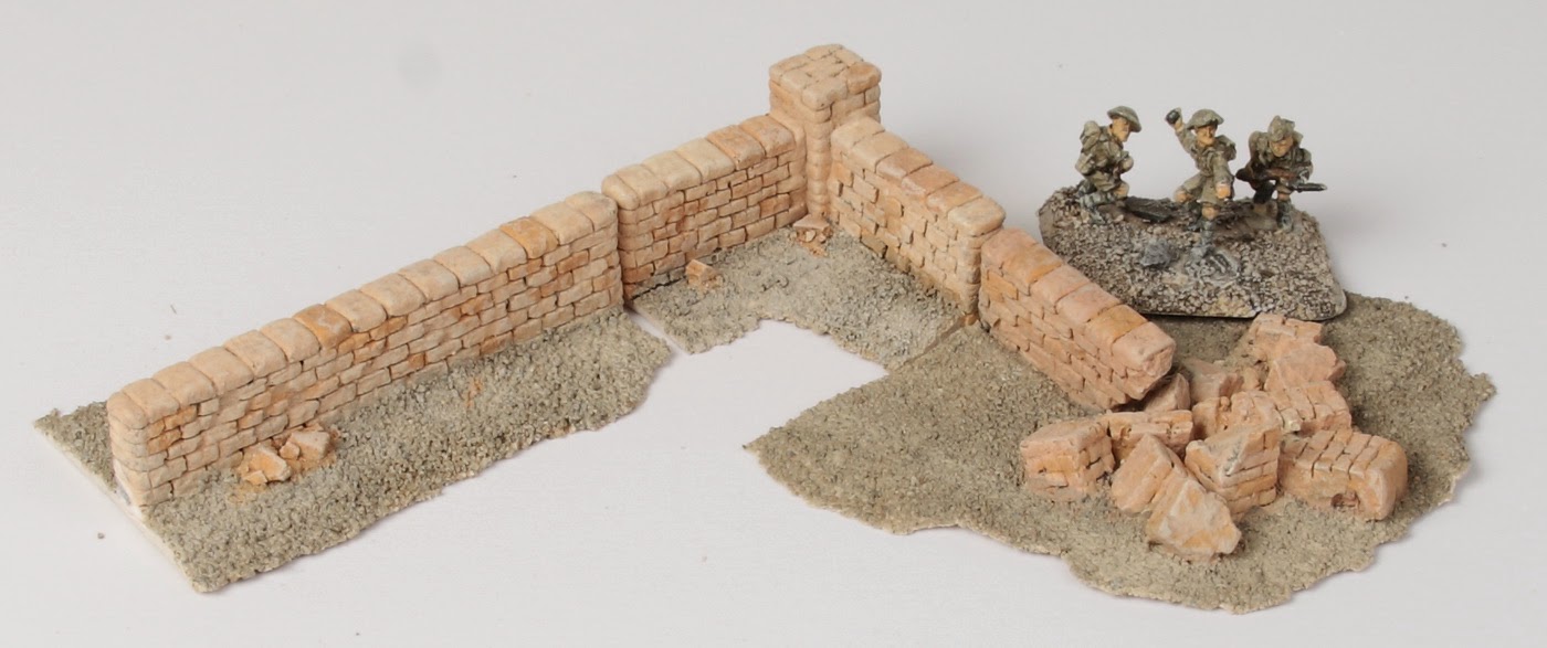

Natürlich dürfen kaputte Mauern nicht fehlen.

Tole Idee und Umsetzung. Mauern und Waende sind selbst gemacht? Falls ja ist das Modelliermasse oder einzelne Steine?

Zitat von: \'Dareios\',\'index.php?page=Thread&postID=165752#post165752
Habe alles in Styrodur geschnitzt, und dann mit Dental - Silikon abgeformt. Danach mit Keramin abgegossen.

Das Mosaik entstand am Pc (copy/paste). War aber trotzdem recht aufwendig.
Bin mir über die Vermarktungschance noch nicht im klaren. Wofür brauchst du denn Mosaik?
