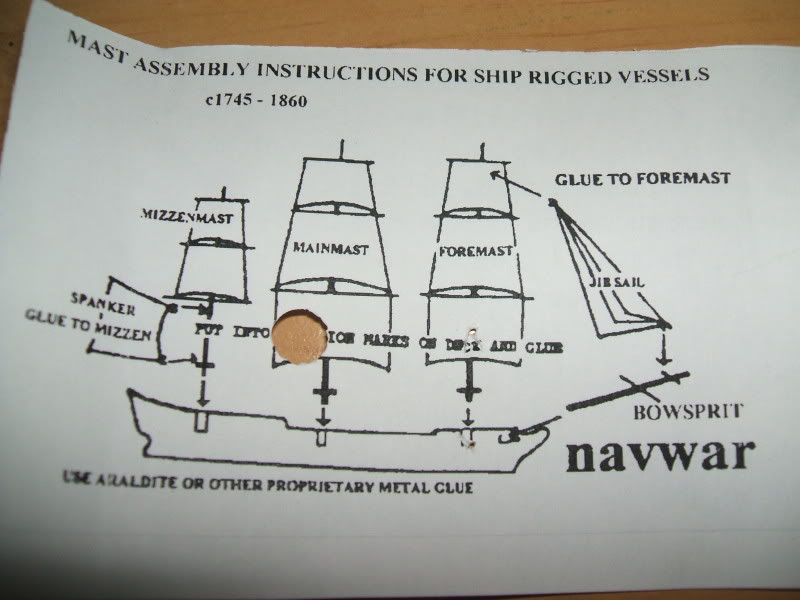

bei mir sind nun heute meine ersten 3 schiffchen von Navwar angekommen
 die 5th rate fregatte hms indefatigable
das 74 guns ship hms bellerophon
und die berühmte santissima trinidad mit 130 kannonen
mit der indefatigable wollte ich anfangen,
doch... :(
die position der masten ist ja klar,  aber irgendwie scheinen sie mir zu lang,
doch bevor ich schneide wollte ich eben hier nachfragen,
oder bohrt ihr die löcher tiefer das das ganze festeren halt hat
desweiteren die segel die über dem bugspriet ganz vorne sind ,
in der anleitung die dabei ist, steht das man sie an den foremast kleben soll,
nach einem bild auf ihrer eigenen website machen sie es nicht
http://www.navwar.co.uk/nav/pics/pic5.jpg
und hängt der bugspriet da eigentlich in der luft? (wie soll man das festkriegen, vor allem so das es vom winkel etc passt)
ausserdem ist hinter dem loch für den kreuzmast, noch ein winziges loch, ich hab jedoch keine ahnung was da rein soll
desweiteren ist hier noch ein winziges segelchen 4 eckig , das kleineste wo dabei war, und auf dem plan taucht es gar nicht auf,
hat irgend jemand bilder von normal zusammengebauten navwarschiffen, wo man erkennt wie was gemacht ist?
oder jemand der eben solche schiffe baut und mir weiterhelfen kann?
hatte eigentlich gedacht das die probleme erst mit dem bemalen anfangen, aber ich bin schon fast dran die dinger ganz weit wegzutuen, wegen dieser miesen anleitung (wenn man schon ne anleitung beilegt sollte sie nicht ne allerweltsanleitung für alle fregatten sein sondern zu der passen die im pack ist)

Zunächst: Ein Übersichtsfoto der Einzelteile wäre ganz nützlich.
Ich kann mir, ehrlich gesagt, unter einigen deiner Beschreibungen schlicht nichts vorstellen. So sagt mir der Begriff \"jirsails\" leider überhaupt nichts, und was \"da\" im Zusammenhang mit der Anbringung des Bugspriets (bzw. Klüverbaums) bedeutet, erschließt sich mir räumlich nicht. Bis jetzt kann ich z.B. auch nur vermuten, dass das kleine viereckige Tuch als Leesegel verwendet werden könnte. Aber ich weiß ja nicht mal, ob es von der Größe hinkommt und welchen Segelplan das Schiff allgemein haben soll.
Wenn\'s insgesamt etwas genauer ginge, könnte man vielleicht besser helfen.
PS: Von Langton gibt\'s übrigens ein sehr nützliches Buch zur Konstruktion solcher Modelle. Ist zwar nicht ganz billig, lohnt bei längerfristigem Interesse aber.

hab oben etwas geändert,
die namen sind auf den plänen von navwar nicht immer gut zu lesen,
meinte mir jirsails, die segel über dem bugspriet

Ein Hilferuf aus der Werft, oder wie baue ich diese Schiffe zusammen
« Antwort #3 am: 19. November 2008 - 20:56:01 »
Hm, für Definitives warte ich dann lieber auf die Fotos. ;)
Mal ein paar Spekulationen zum Spaß: Segel \"über\" dem Bugspriet/Klüverbaum können eigentlich nur die Klüver sein; die sind aber auf dem verlinkten Bild montiert, über Stag mit dem Vormast verbunden. Oder meinst du die Stagsegel vor dem Großmast? Das Loch hinter dem Kreuzmast könnte zur Befestigung irgendeines Aufsatzstücks da sein (Stag, Fahnenmast, Kompasshaus, was weiß ich). Soweit ich sehe, war die Indefatigable ein Dreimaster, also kann\'s auch nicht für \'nen Besanmast sein - es sei denn, der Rumpf ist eine Standardversion für alle möglichen Zweidecker. Fragen über Fragen.  ?(

« Antwort #5 am: 20. November 2008 - 17:32:54 »
Für den Bugspriet sollte es ebenfalls ein Loch im Rumpf des Schiffes geben in das du den Bugspriet schräg reinsetzt. Zur Stabilisierung verbindest du mit Fäden den Bugspriet mit dem Vor-/Fockmast (engl. foremast). Am Vormast hast du diese \"Querstangen\", auch Rahen genannt. Davon hast du drei bis vier Stück (auf dem Foto vier). Von jeweils oberhalb einer Rahe des Vormasts führst du einen Faden zum Bugspriet. Diese Fäden sollten in etwa parallel laufen, wobei die Abstände aber leicht variieren können. Hast du nur drei Rahen, führst du den vierten Faden von der Mitte des Maststücks oberhalb der obersten Rahe zur Spitze des Bugspriets, d.h. du denkst dir einfach die Position der fehlenden vierten Rahe dazu.
An den drei äußersten Fäden klebst du die dreickeckigen Segel (Außen-, Innenklüver und Vorstengestagsegel, engl. jib sails genannt) möglichst dicht am Bugspriet an.
Am Bugspriet selbst ist außerdem eine kleine Rahe an der Unterseite befestigt. Unter voller Besegelung wird hier auch ein kleines Rahsegel gesetzt. Möglicherweise ist das das einzelne kleine Segel von dem du nicht weisst wo es hingehört. Unter Gefechstbesegelung wird dieses Segel aber eingholt. Ob du eine Gefechstbesegelung bei deinem Modell hast, erkennst du daran, dass die untersten Segel am Kreuz- (mizzen), Groß- (main) und Vomast eingerollt sind. Das soll verhindern, dass Funkenschlag von den feurenden Geschützen diese Segel in Brand setzt.

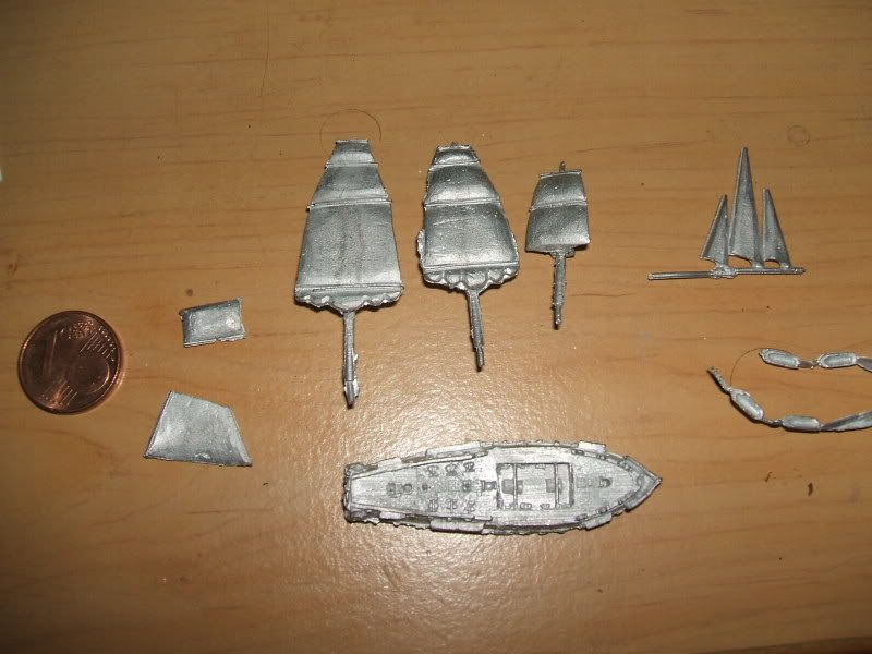

also hier nun wie versprochen bilder des modells, unbehandelt

  • Beiträge: 228
« Antwort #7 am: 20. November 2008 - 19:53:21 »
Also die Anweisung aus der Anleitung, dass du die Jib Sails direkt an den Foremast kleben sollst, kannst du vergessen. Das funktioniert nicht. Auf dem Foto siehst du ja auch, dass dem nicht so ist. Die Frage ist: Willst du das Tauwerk mit Bindfaden modellieren oder willst du einfach nur zsammenkleben, bemalen & lackieren und losspielen?
Das einzelne rechteckige Segel wird wohl tatsächlich unter den Bugspriet geklebt.
From the TMP messageboard:

Grimnir
  • Beiträge: 228
« Antwort #10 am: 20. November 2008 - 21:26:40 »
Nein, Jib Sails nicht abschneiden. In meinem ersten Post bin ich davon ausgegangen, dass die Dinger lose daherkommen. Wenn sie aber schon an den Bugsprit anmodelliert sind, ist das gut. Dadurch hast du einen Anhaltspunkt in welchem Winkel du den Bugspriet einsetzen musst. An der langen, äußeren Seite der Jib Sails entlang klebst du einen Bindfaden den du dann bis zur Mitte der Rah weiterführst. Beim äußeren Jib Sail bis zur obersten Rah (Royalrah), vom mittlen Jib Sail zur zweiten Rah (Bramrah) und vom inneren Jibsail zur dritten Rah (Marsrah).
Den Spanker kannst du auch ankleben, der wird auch bei Gefechten benutzt. Der Spanker ist weniger gefährdet, da er kein Quersegel ist und nicht direkt über den Geschützläufen hängt.
Ja, der linke Mast ist der Mainmast.
