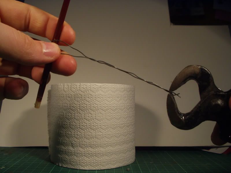

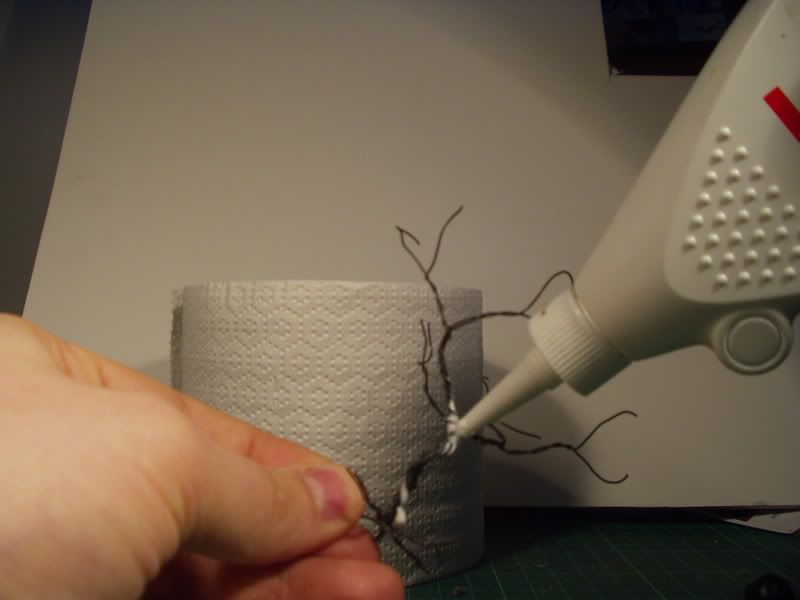

Schneid n paar DrahtstĂĽcke zurecht (ca. 20 cm)
DrahtstĂĽck in der Mitte knicken und mithilfe der Zange und des Stabs ineinander verzwirbeln
Aus 4-6 verzwirbelten DrahtstĂĽcken nen Stamm drehen

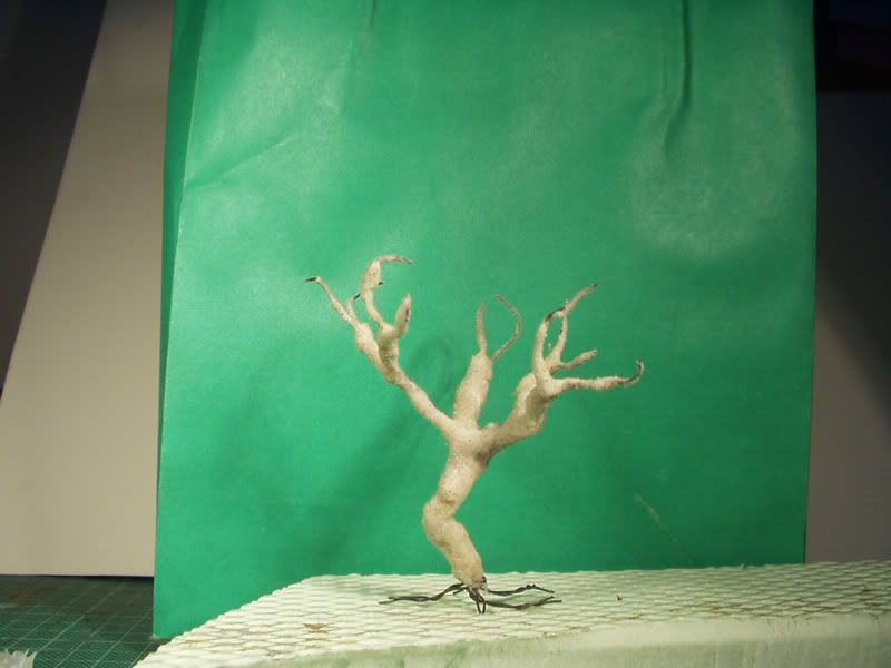

Leim auf den Stamm geben. NICHT den ganzen Stamm auf einmal, dass wird ne Sauerei mit dem Klopapier

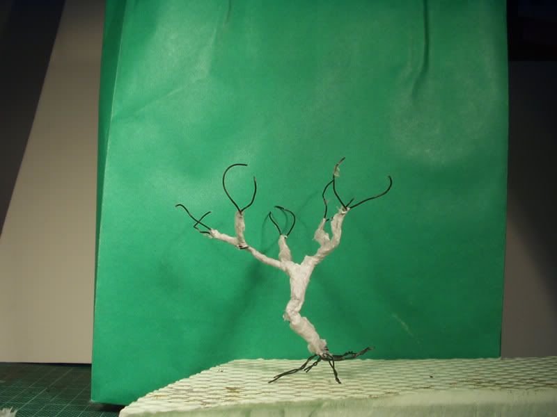

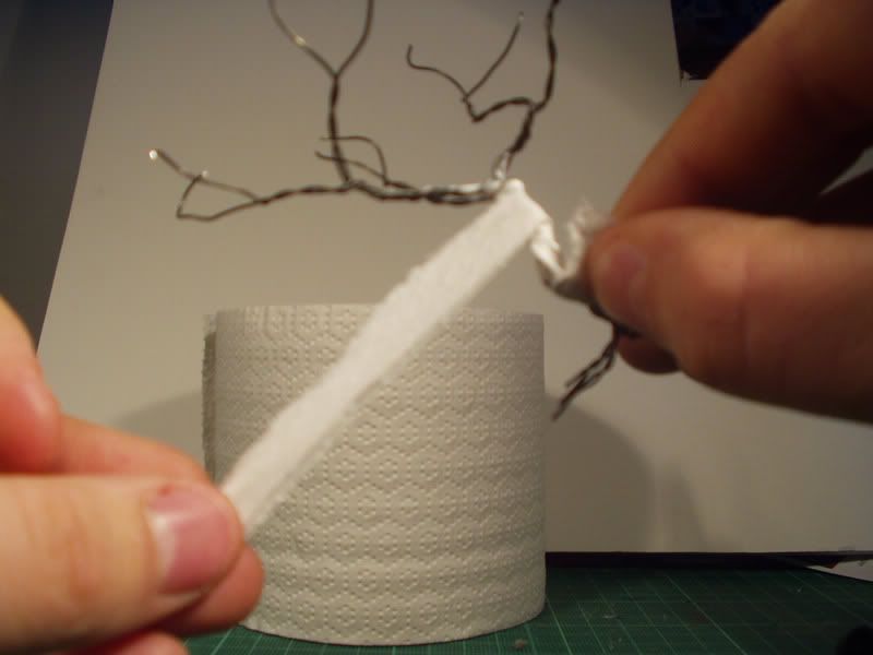

Wickel Klopapierstreifen um den Stamm um die Drahtstruktur zu verdecken
Sollte am Ende so aussehen
Den ganzen Stamm mit Leim bestreichen und feinen Sand drauf. Gibt n \"Rindenlook\" und wird knallhart (OK das geleimte Papier auch).
Gut trocknen lassen.

Sehr interessant. Danke im Voraus für das gesamte Tutorial. Ich bastel gerade in ähnlicher Art und Weise an einem generischen Baum. Dabei wickel ich aber nicht das Klopapier um den Stamm, sondern klebe schmale Streifen parallel zum Stamm auf. Die können dann leicht faltig zusammengedrückt werden und ergeben so ein schönes Relief.

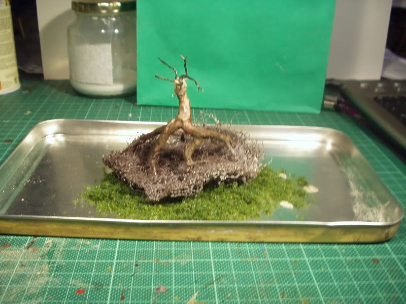

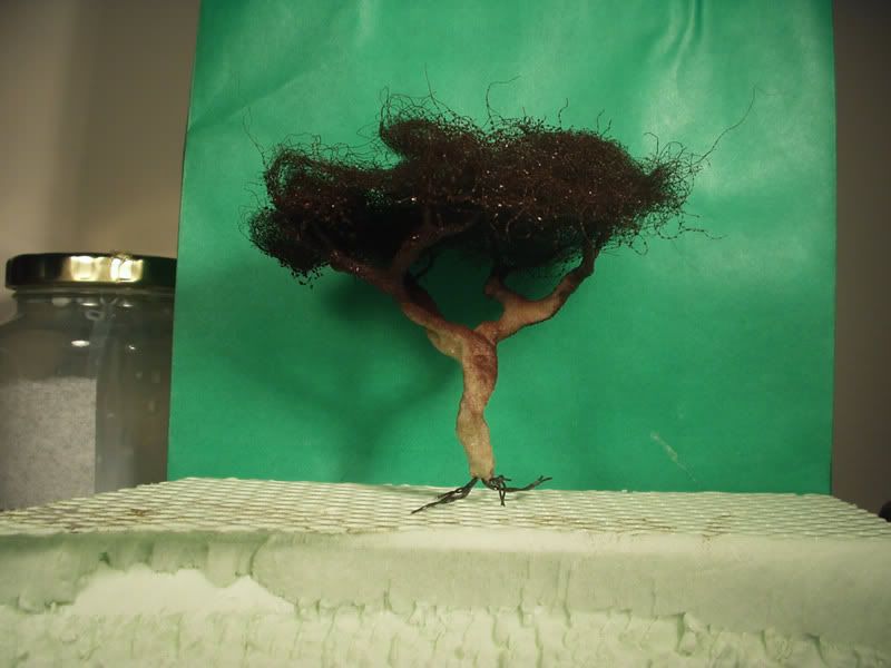

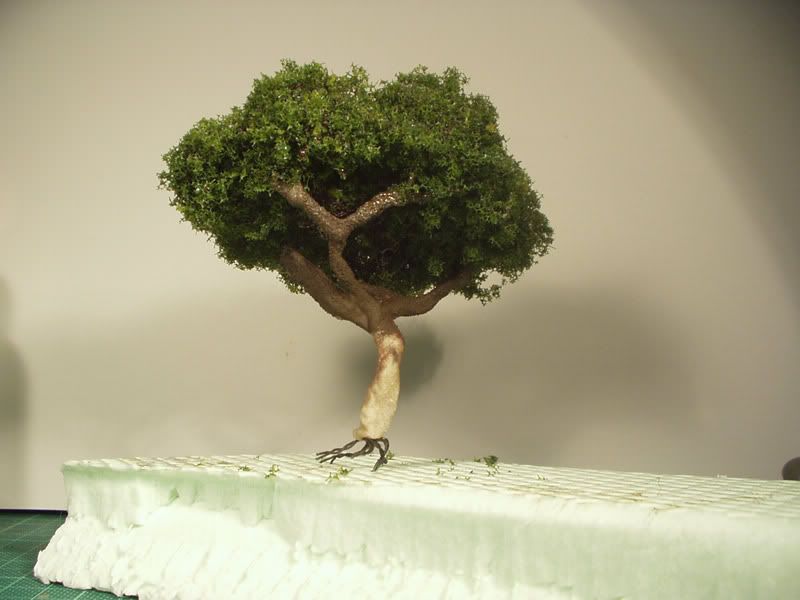

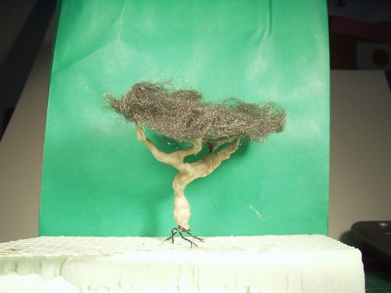

Ein Stück Stahlwolle auseinanderziehen (damit nachher die Farbe reinkommt) und um die Enden der Baumkrone wickeln. Man kann die Wolle festkleben, bei mir hält´s aber auch ohne.
Dann die Stahlwolle braun ansprĂĽhen. Es geht nur mit Spray, ich hab anderes probiert-klappt nicht. Darauf achten, dass die Farbe tiiiieeef ins Wollgewebe eindringt.

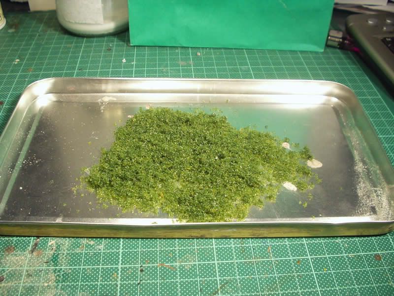

Einen Flockhaufen aufschĂĽtten (auf ner Unterlage, erleichtert die RĂĽckfuhr ĂĽberschĂĽssigen Materials) und die Krone gut mit SprĂĽhkleber benetzen. SchĂĽtzt eure Haltehand, der Kleber is schwer abzukriegen.
Den Baum KopfĂĽber leicht von allen Seiten ins Flock drĂĽcken. Per Hand offene Stellen bedecken.
Das isses. Das ganze sollte mit Klarlack versiegelt werden, ich find meine Dose aber irgendwie nicht.
Viel Spass dabei  :beer:

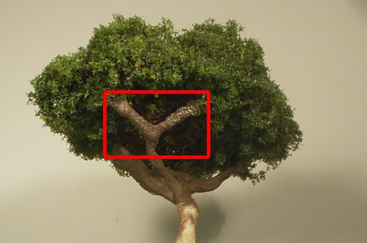

Genial! Und weiĂźt du was? Die Farbe des Stammes direkt unter der Baumkrone im letzten Bild ist perfekt fĂĽr einen Olivenbaum.
Und ich merke gerade, dass ich meinen Baum erst nach dem Belauben hätte bemalen sollen.

Die Farbe is Burnt Umber, find ich auch gut  :D  Und ja, nach demBelauben bemalen!

Aber irgendwie wirkt die Farbe auch leich Beige. Wahrscheinlich, weil das WeiĂź noch durchscheint? Ich meine ĂĽbrigens diesen Bereich
Zitat von: \'Lt. Hazel\',index.php?page=Thread&postID=17060#post17060
Grummel...  :S

Phobos, der Bereich den Du meinst glänzt einfach n bischen. Aber ich werd den Stamm ja auch noch bürsten..
