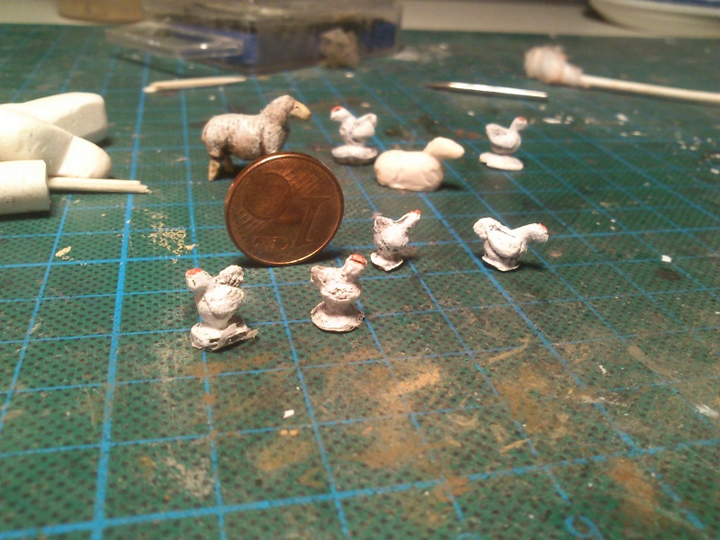

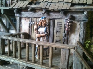

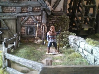

Jetzt noch ein paar Fotos von den Bewohnern. Meine ersten Figuren. Etwas was ich nicht kann.

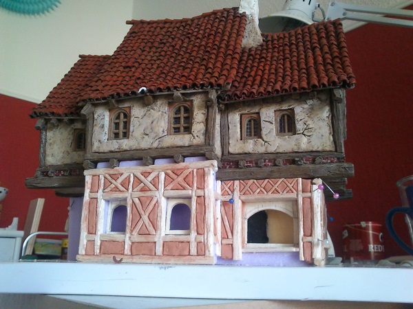

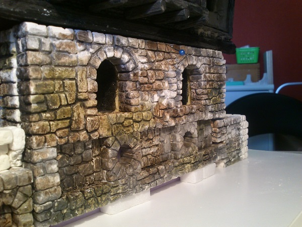

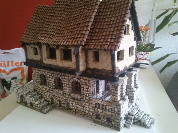

Ein Stadthaus mit HirstArt Steinen...Ach nee, doch nicht...
« Antwort #129 am: 19. Mai 2016 - 02:38:59 »
[font=\'Verdana,Arial]Danke Dir für das Lob!
HirstArt ist mittlerweile ja sehr bekannt.[/font]
Schon lange spielte ich mit dem Gedanken, mir solche Formen zuzulegen.
Letztendlich habe ich mir eine Ruinen-Feldsteinform besorgt.
In der Praxis sieht das Ganze aber etwas anders aus.
Das Gießen der Steine ist relativ zeitaufwendig- das liegt an der langen Trocknungszeit.
Ich habe dann die Wände zuerst trocken aufgebaut. Das dauert auch, macht aber Spaß und man kann viel probieren.
Allerdings darf man auf einen guten Mauerverband nicht sehr viel Wert legen.
Als absolut störend empfinde ich auch die stark auffallenden Fugen zwischen den einzelnen Steinblöcken. Sie zerstören die Ansicht eines Hauses komplett.
Diese zu verbergen ist wieder sehr zeitaufwändig. Dann sieht das Mauerwerk aber ganz gut aus. Auch die Verbandfehler lassen sich so korrigieren.
Die Steine haben für meinen Geschmack etwas zu wenig Struktur, was mit einer Drahtbürste aber leicht zu beheben ist, wenn man keinen zu harten Gips verwendet.
Die Steinreihen sind natürlich sehr akkurat in der Flucht und die Ecken im Lot, was meinem Baustil aber nicht gerade entgegen kommt.
Mir ist das Ganze zu zeitaufwändig. Bei diesem kleinen Erdgeschoß habe ich ca 2Tage zugesetzt.
Mittlerweile habe ich mir ein paar Silikonformen selbst gemacht mit denen ich gerade Wände und auch verschiedene Radien gießen kann.
Sogar die Steine in Gipsplatten oder Gipskarton zu ritzen geht wesentlich schneller.
Das ist allerdings nur meine ganz persönliche Meinung und ich möchte HA auch nicht schlecht machen. Eigentlich finde ich das System ja genial. Sehr viele Möglichkeiten und Baustile. Perfekt und filigran gearbeitet. Einige Teile habe ich mir auch besorgt und verwende sie. Wie diverse Kapitelle und Verzierungen.
Mein größtes Problem, welches dazu geführt hat das Erdgeschoß zu verwerfen und komplett neu zu bauen, ist daß das Mauerwerk mit meinen Baustil (oder umgekehrt) nicht harmoniert.
Wen die Fugen und das Gewicht nicht stören, dem würde ich HA absolut empfehlen. Hat man erst einmal genügend Steine gegossen, macht das Bauen richtig Spaß.
HirstArt-Fans mögen mir verzeihen...

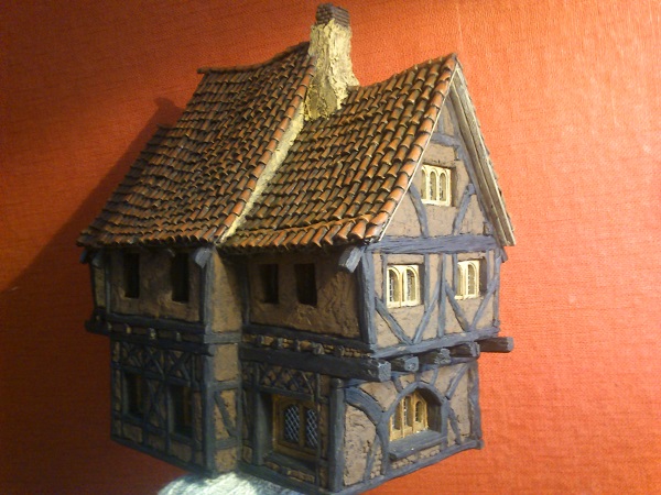

Die Materialien und Techniken sind eigentlich wie immer. Styrodur als Grundform, Balsa für das Fachwerk und Dachbalken und lufttrocknende Modelliermasse für den Putz und das Ziegelmauerwerk.

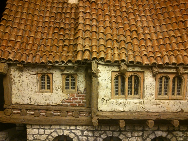

Die Fenster habe ich dieses Mal allerdings aus Sperrholz geschnitten. Ich hatte mir die Dekupiersäge von Dremel gekauft. Die Sägeblätter sind zwar etwas teurer, aber das schnelle Ein- und Ausspannen ist bei so vielen kleinen Teilen von Vorteil.
Die Dachziegel sind aus Modelliermasse. Dazu habe ich mir eine kleine Ausstechform gebaut. Die Trapeze über einen Konus gerollt, trocknen lassen und dann aufgeklebt. Ca 1300 Stück. Das Ergebnis gefällt mir, aber die Technik muß ich irgendwie noch verbessern.... :?:
Hier die ersten Bilder.

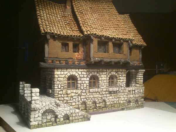

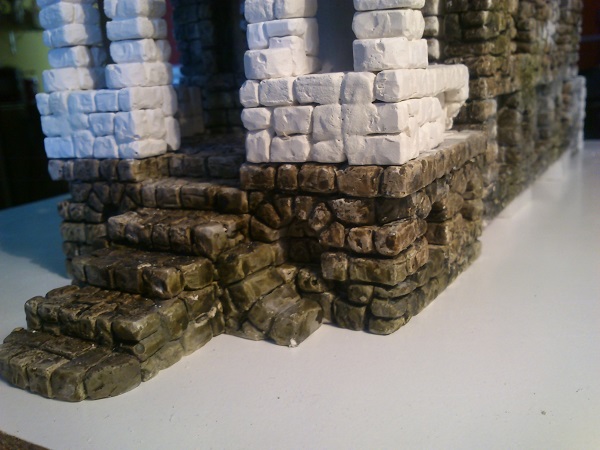

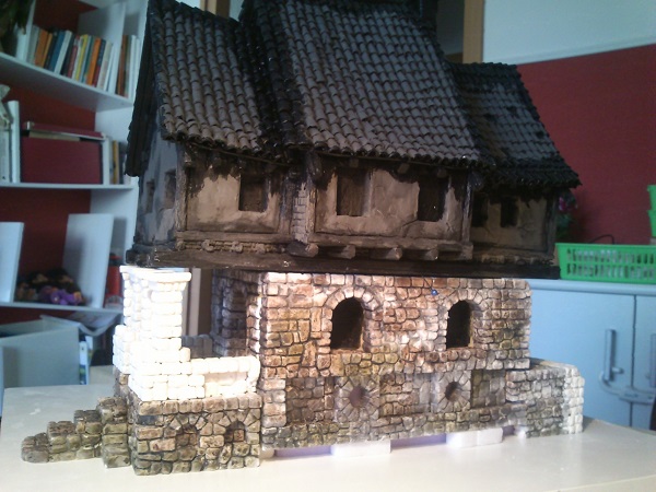

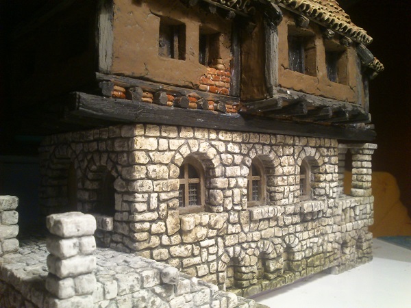

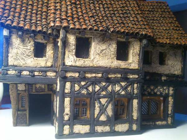

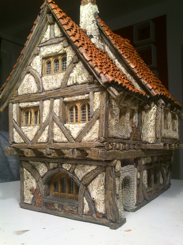

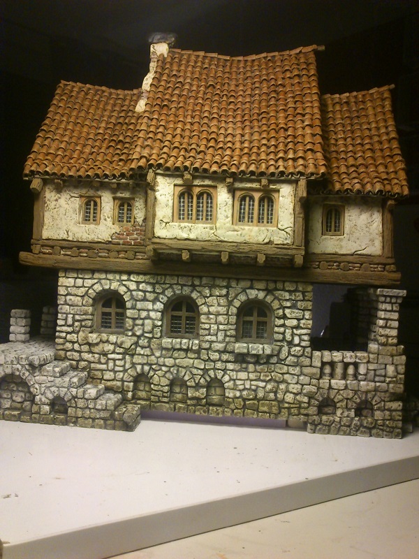

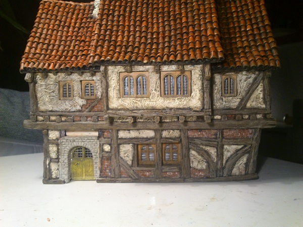

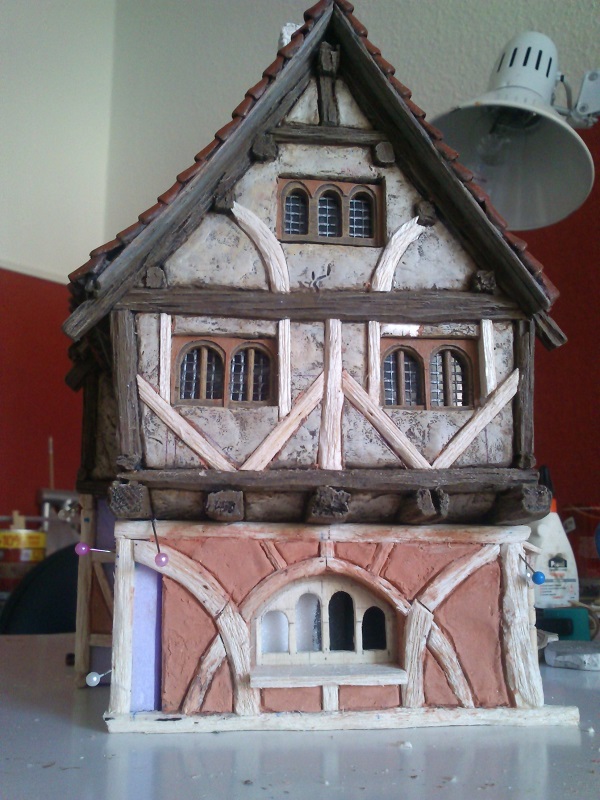

Das neue untere Geschoß ist fertig. Der aus Naturstein gemauerte Keller auch fast. (Keine Fotos) Allerdings noch unbemalt, da schon das nächste Projekt mit Termin wartet. Die obere Etage hat noch ein paar neue Balken bekommen. Ein paar Gefache und das Ziegelmauerwerk habe ich aus FlexKleber modelliert. Ich wollte das Zeug mal testen. Da ich witterungsbeständige Materialien suche. Einem alten Pinsel habe ich die Borsten entfernt und das Metall rechteckig geformt. Damit lassen sich die Ziegel schnell prägen.
Ich habe alles komplett neu bemalt. Und weil es \"so schön\" war, auch gleich ein drittes Mal. Irgendwie habe ich es nicht hinbekommen. Die letzten 3 Fotos sind die überarbeitete fertige Version.
