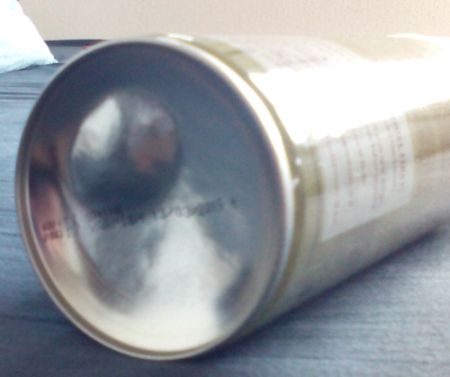

kurze von einem ahnungslosen, nicht technik-affinen (Ja, ich rechne das Problem jetzt auch mal zu \"Technik\") Hobbyisten: Meine Army Painter Mattlack-Sprühdosen, welche ich immer gut geschützt in der Wohnung aufbewahre, blähen sich nach einer Weile auf, bzw. es entstehen Beulen an der Unterseite der Dose. Die letzte war so groß, dass ich die Dose entsorgt habe. Heute habe ich bei der neuen Flasche schon wieder eine, wenn auch kleine, Beule entdeckt.
Ungefährlich oder lieber nicht mehr schütteln und entsorgen?

« Antwort #10 am: 04. April 2016 - 09:16:16 »
Zitat von: \'Neidhart\',\'index.php?page=Thread&postID=218582#post218582
Wenn dir \"Beulen\" nicht so groß sind kann es auch einfach der Einschlagsort der Kugel in der Dose sein. Du schüttelst ja kräftig und die Kugel knallt jedes Mal ziemlich heftig auf den Boden. Alle meine Dosen haben deshalb ein \"Hagelschaden\".
Das könnte natürlich sein. Wobei es bei der letzten Dose sicher kein \"Hagelschaden\" war, da war der ganze Boden der Dose quasi aufgebläht.
Hier mal ein Bild der ganzen Misere, vielleicht lässt es sich so besser einschätzen:
@Rahgoul: Danke, das wäre nett!

« Antwort #11 am: 04. April 2016 - 10:00:00 »
... Dosen vom Baumarkt haben das bei mir noch nie gemacht, sind aber günstiger. Solange nicht auch noch Wärme auf die Dose einwirkt, sollte keine Gefahr bestehen...

« Antwort #12 am: 04. April 2016 - 12:48:24 »
Ich habe das auch. Teilweise so stark, dass die Dosen nicht mehr richtig stehen. Bei mir kommt das nachvollziehbar vom Schütteln.

« Antwort #13 am: 04. April 2016 - 14:47:44 »
Hatten bei mir bisher auch alle, umso leerer die Dose, desto größer die Beulen.
