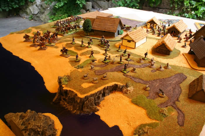

Ich habe vor einem Jahr ein Modulares Feld für eine Con gebaut. Grundlage waren 58x58x4cm Styrodor Stücke die eine 2cm Leiste an den Kanten bekommen haben. Diese 60x60 Felder habe ich mit Gips überzogen, bemalt und mit NOCH Grasstreu beflockt. Den Fluß habe ich mit Vallejo Still-Water gemacht. Auf den Bildern fehlt noch ein Modul mit einer the2legends Brücke und Fluß.
Aus Zeitmangel mußte ich einiges weglassen und wenn ich mir die Bilder nach einem Jahr betrachte, werde ich wieder einiges umbauen müssen. :S
http://www.germancamospecs.info/index.php?option=com_content&view=article&id=107&Itemid=76
Einige weitere Module sind noch geplant. 2x Fluß, 2x Stadt, 2x Feldflugplatz. Dazu Bocage die ich gerade giesse und viel mehr Bäume, Mauern und Stellungen.
