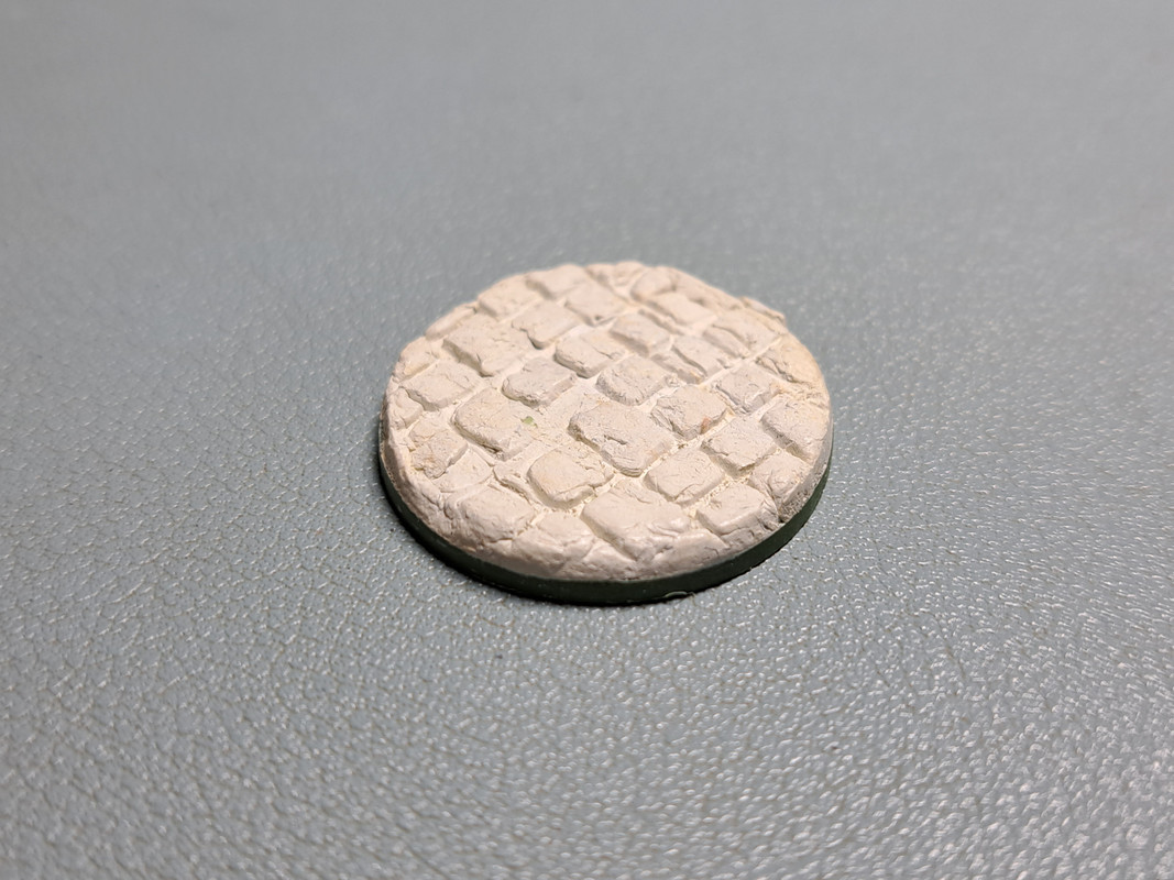

@ Armstrong: Zeig doch mal eine der Miniaturen, um dies geht.
Hier einmal die Figuren. Sie sind von Tsuba miniatures und recht filigran.
Und hier auch noch mal ein Beispiel welches Base sie später haben sollen:
\"THE BRITISH ARE COMING!\" - \"LET THEM COME!\"

Es sind gerade Weißmetallfiguren mit recht begrenzter Auflagefläche, die mir kopfzerbrechen machen.
Einfach den Fuß zu entfernen und die Figuren auf das Base zu kleben halte ich selbst mit Zweikomponentenkleber für "gewagt".
Ein flächiges Verkleben des Standfußes würde mir nichts bringen, da ich dann die gesammte Kopfsteinflasterstruktur per Hand nachbilden müßte... und zudem die Figur dann mit den Füßen in der Struktur versinken würde.
