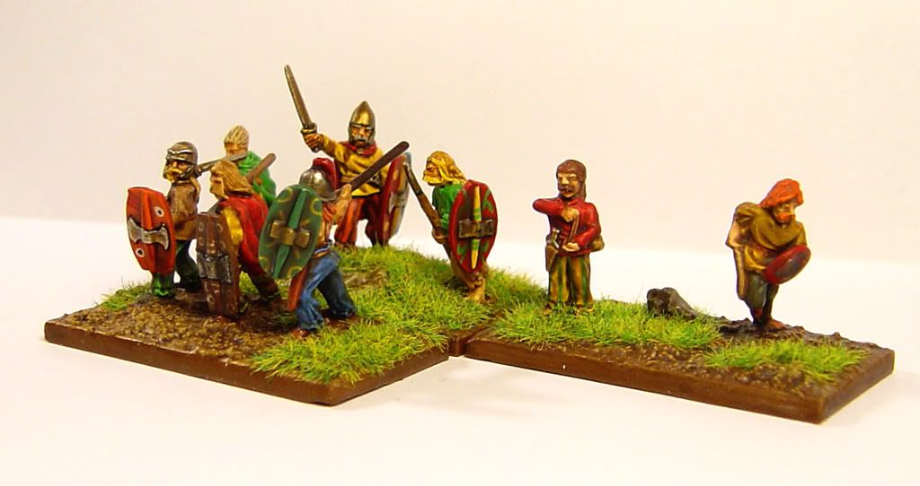

Hier ein paar meiner Miniaturen, die gedippt wurden. Bis jetzt habe ich nur den Strong Tone verwendet:
15mm Briten:
28mm Commandos:
