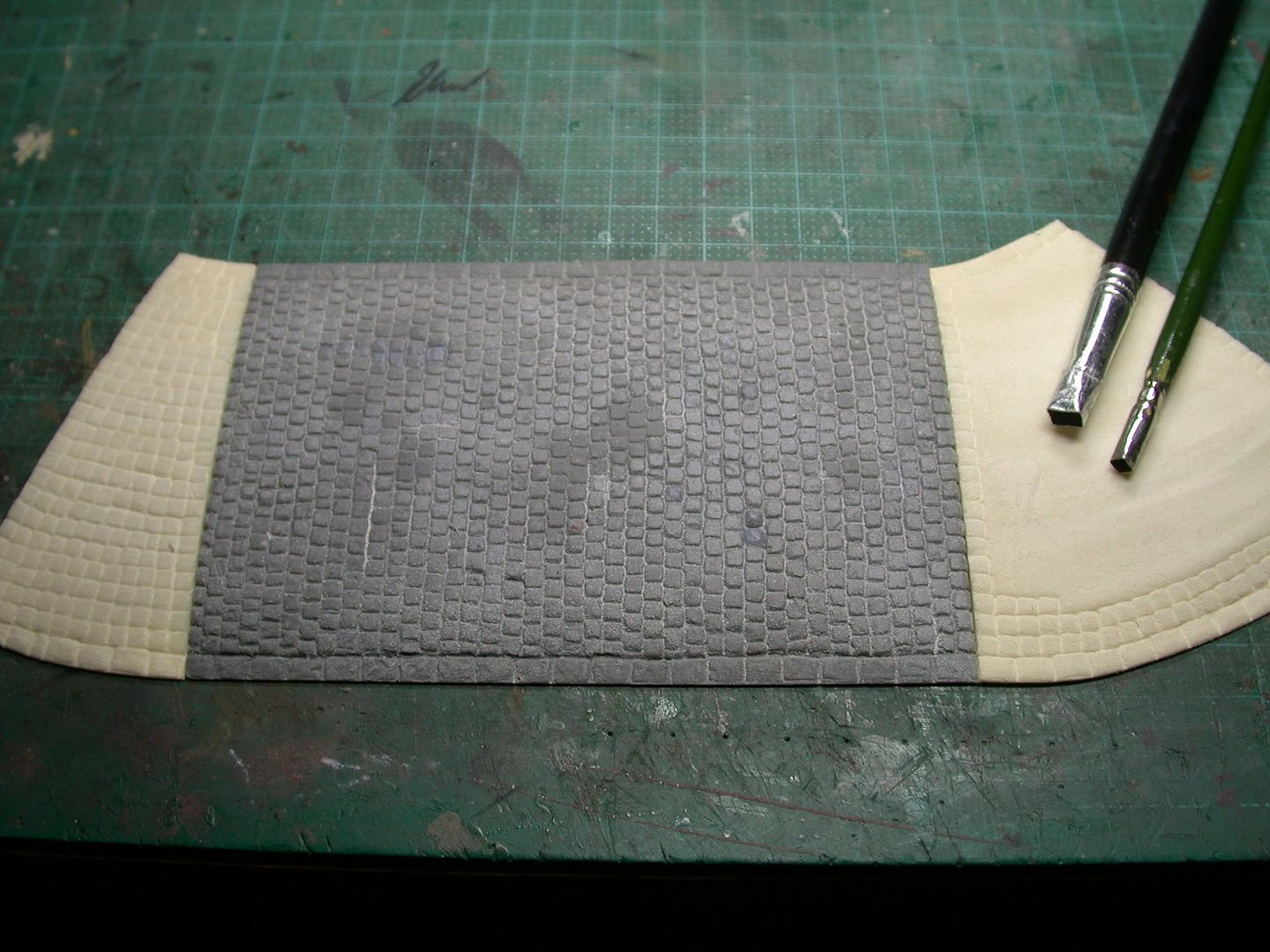

Du kannst auch jeden Stein einzen aus ner Kugel formen und dann plattdrĂŒcken, das gibt den realistischsten effekt.

Elladan.de: So macht er es; Er nimmt alte Pinsel, schneidet die Borsten weg und schenidet ein wenig vom Metall, so erhĂ€ltsts du immer gleichgroße StĂŒcke.
