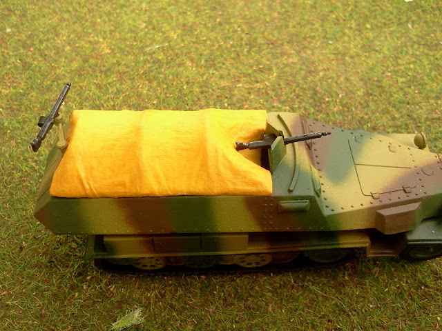

Wenn alles geklappt hat, sieht die Geschichte am Ende so aus:

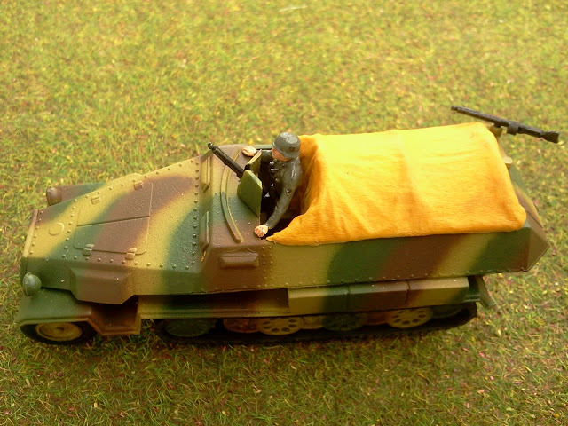

Oder auch so:
Ich hoffe, das hilft dem einen oder Anderen weiter :)
