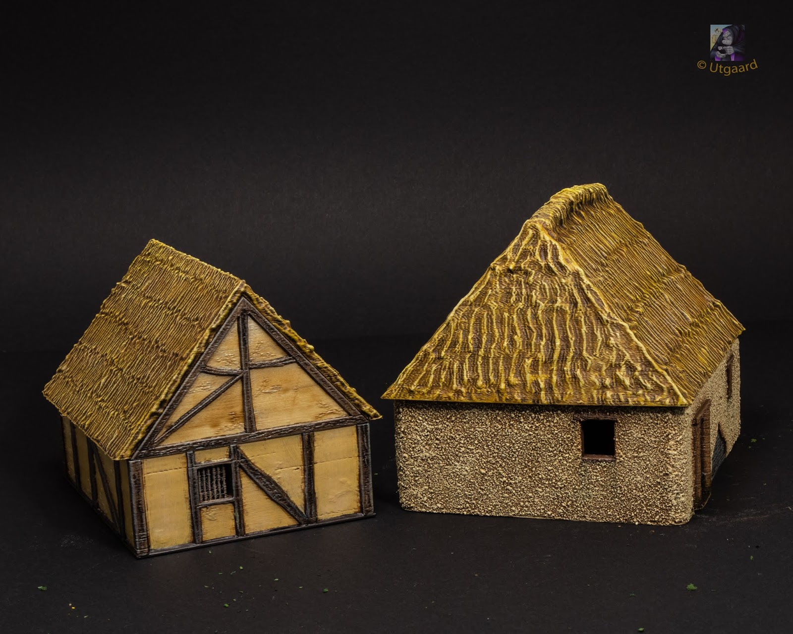

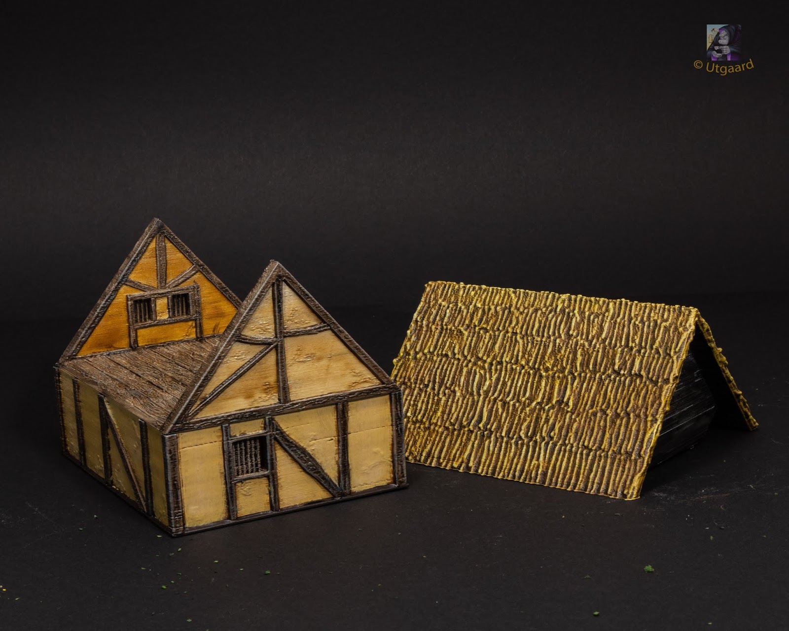

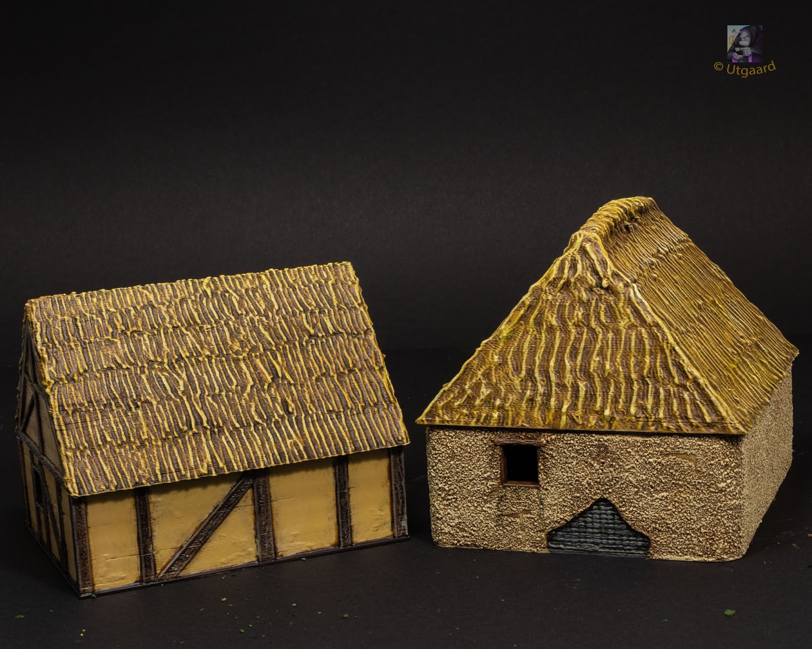

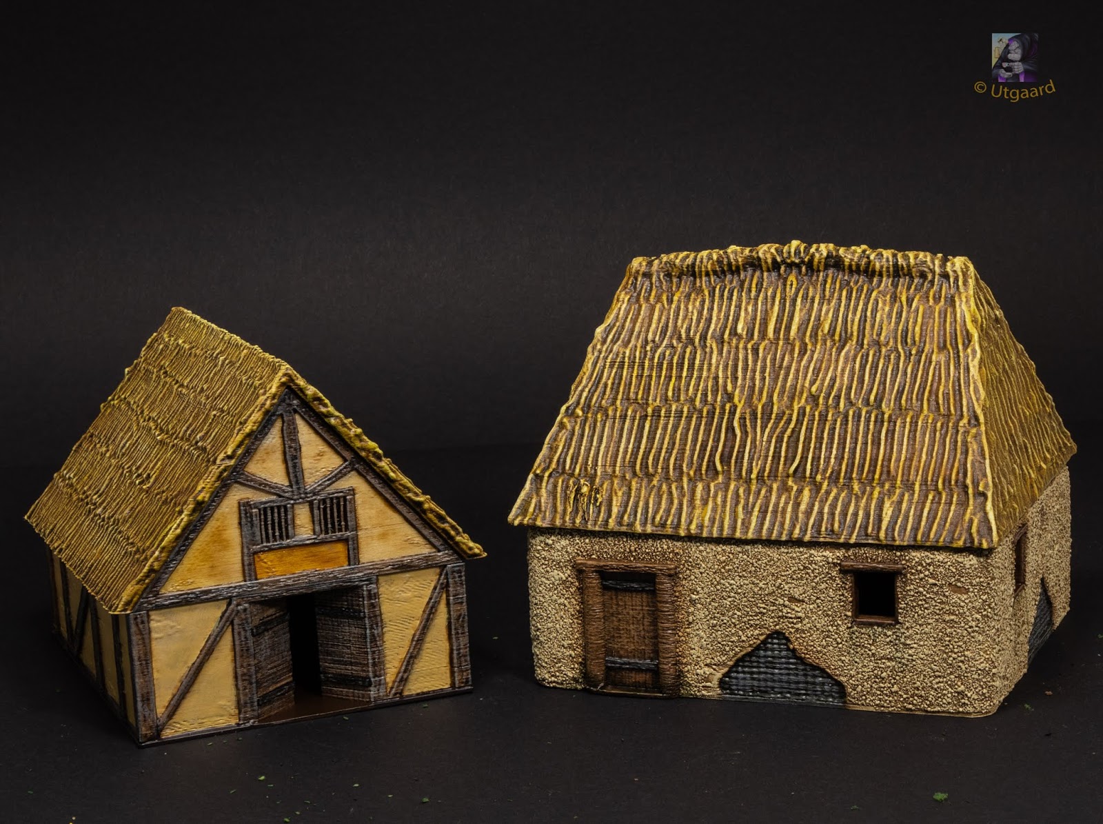

Nachdem ich mehr und mehr Gelände aus dem 3D-Drucker auf den diversen Wargames-Veranstaltungen gesehen hatte, reizte es mich, das auch mal zu testen.
Und da traf es sich, daß beim größten Versandhändler der Anycubic Mega-S im Angebot war, der als besonders einsteigerfreundlich gilt, da nur wenige Teile zusammen zu bauen sind.
Für die ersten Tests hatte ich mir einige Dateien aus Thingiverse besorgt, man muß aber bei vielen Objekten einfach Abstriche machen, was die Qualität angeht - dafür ist halt alles auch kostenfrei.
Allerdings wollte ich danach dann schon profesionell erstellte Dateien benutzen und da gibt es in meinen Augen nichts bessere als die verschiedenen Projekte von Jens Najewitz - in Anbetracht der vielen pro Projekt enthaltenen Dateien sind die letztendlich auch noch extrem preiswert.
Das Schöne ist vor allem, daß sich bei den Gebäuden die einzelnen Stockwerke und Dächer abnehmen und sie sich so auch im Inneren ausgestalten und vor allem bespielen lassen, also perfekt für Wargames.
Hier also die ersten beiden Gebäude aus dem Dark Age-Projekt.

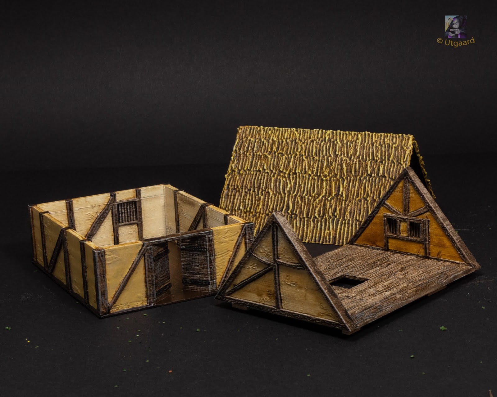

Das Fachwerkhaus ist nur ausgedruckt und versäubert, mehr habe ich nicht daran getan um zu sehen, wie es dann bemalt wirkt - das kann sich denke ich so schon sehen lassen, sprich solche Gebäuse sind auch was für Wargamer, die es sonst mit Geländebau nicht so haben ;-).
Beim 2. Haus habe ich die Wände dann mit einem Sand-Leim-Gemisch verputzt.

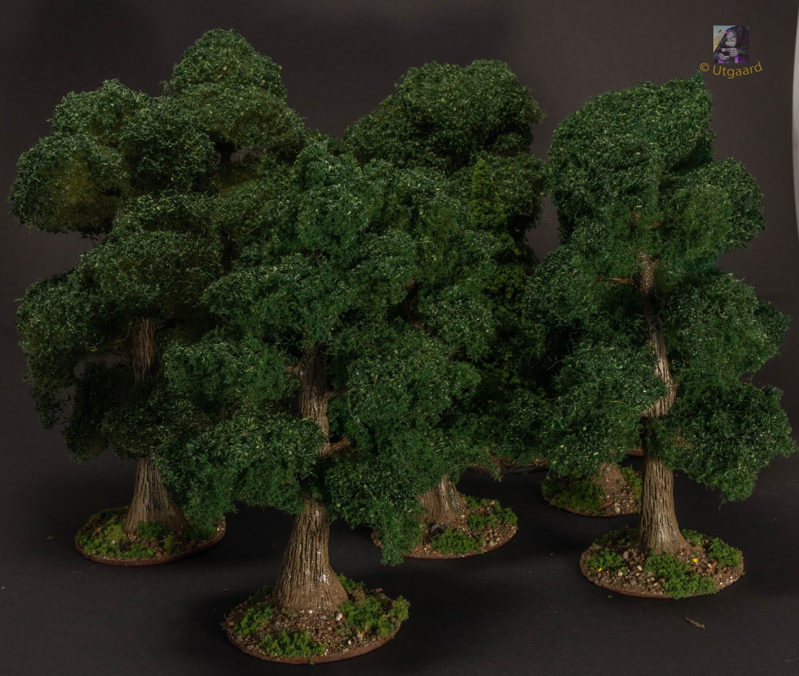

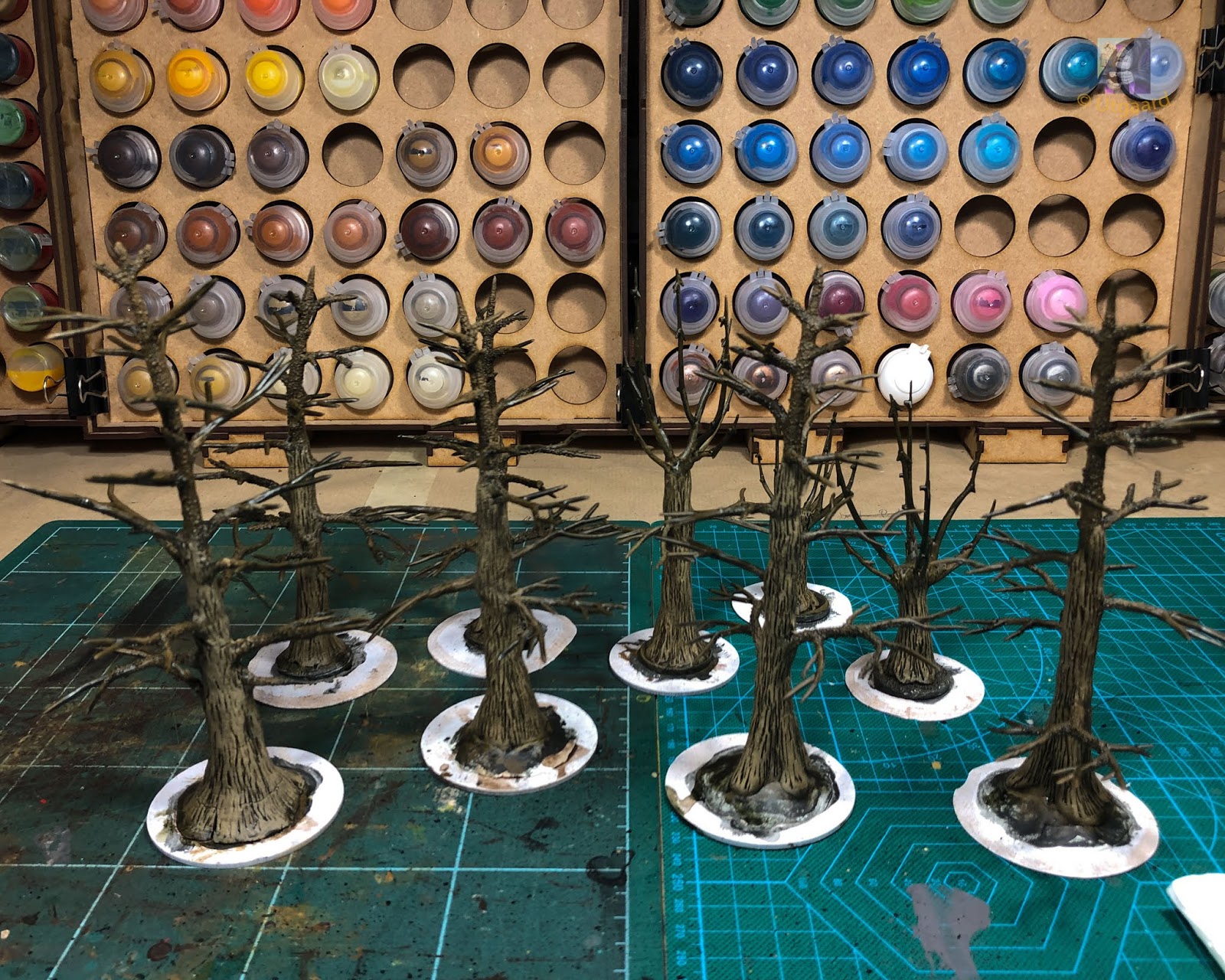

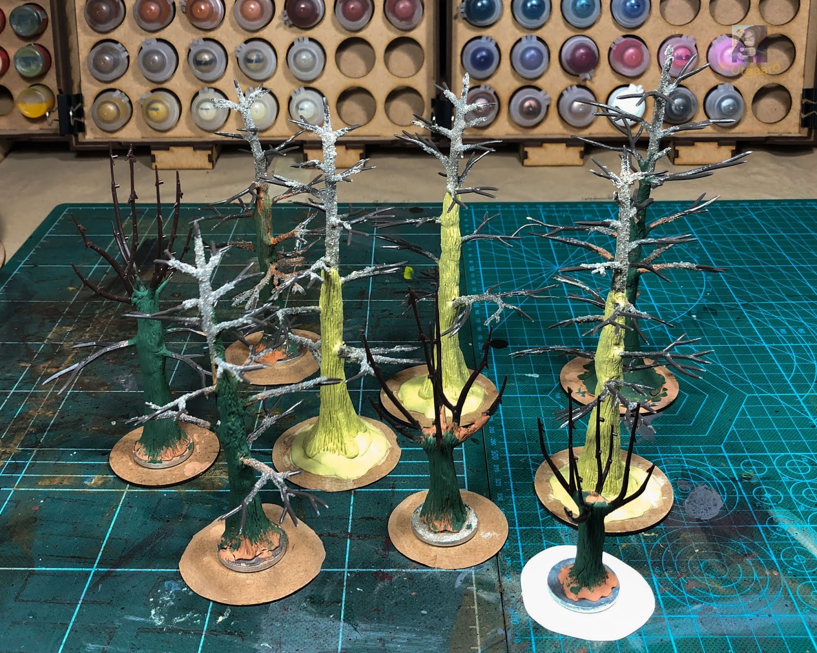

Und da man ja als Wargamer nie genug Bäume haben kann, habe ich mehr Bäume gebaut *gg*

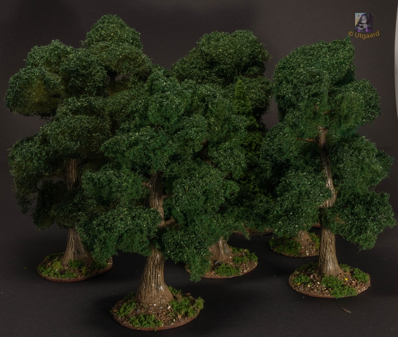

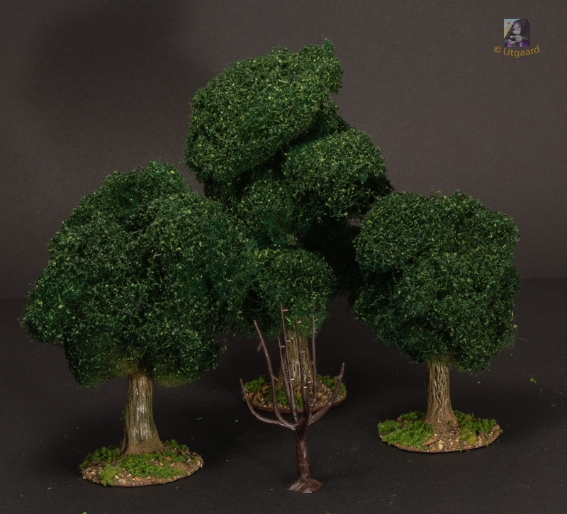

Die Stämme sind Rohlinge von Woodland und ein paar der Stämme sind aus uralten HEKI-Bausätzen die damals dafür ausgelegt waren, mit Island-Moos beflockt zu werden - nach Spachteln der Stämme mit Miliput und dem Gravieren der Rindenstruktur sehen die sogar ganz annehmbar aus.
Die Baumkronen aller Bäume sind mit Foliage von Woodland gestaltet und anschließend noch mit Blättern in verschiedenen Farben betreut worden.
Hier gut zu sehen - HEKI-Stämme vorher und nachher.

Die Häuser sind nicht schlecht, aber das Strohdach überzeugt mich nicht. Sieht schon sehr künstlich aus.
Die Bäume sind aber toll, da hat sich die investierte Bastel- und Hobbyzeit definitiv ausgezahlt  :)
Utgaard
  • Beiträge: 1.484
Ich sag mal so - hinter den Dächern von Resin-Häusern etc. fallen sie sicher nicht zurück und es ist ne Möglichkeit, wenn man fix fertig werden muß, vom Grundsatz her hast Du aber sicher Recht.
Du erinnerst dich an unser Gespräch zum Thema 3D auf der .. hm, war es auf der Tactica, oder CONflict ...?
Sprich für mich ist der 3D-Druck ein Baustein, Strohdächer werde ich bei den folgenden Häusern selbst bauen, was gleichzeitig für eine Indivisualisierung sorgt  8)

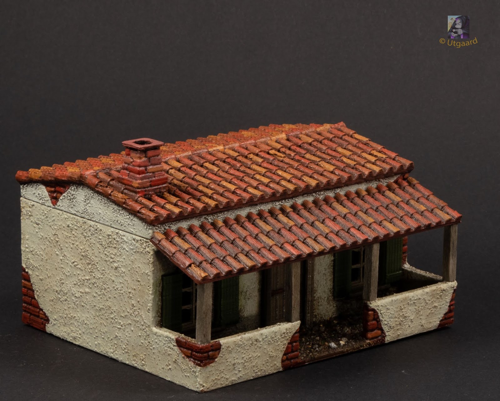

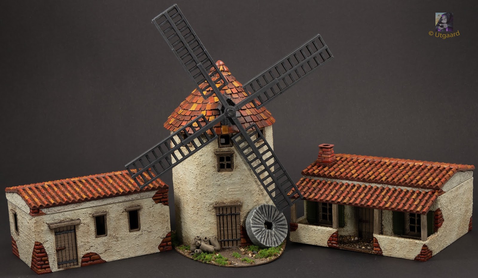

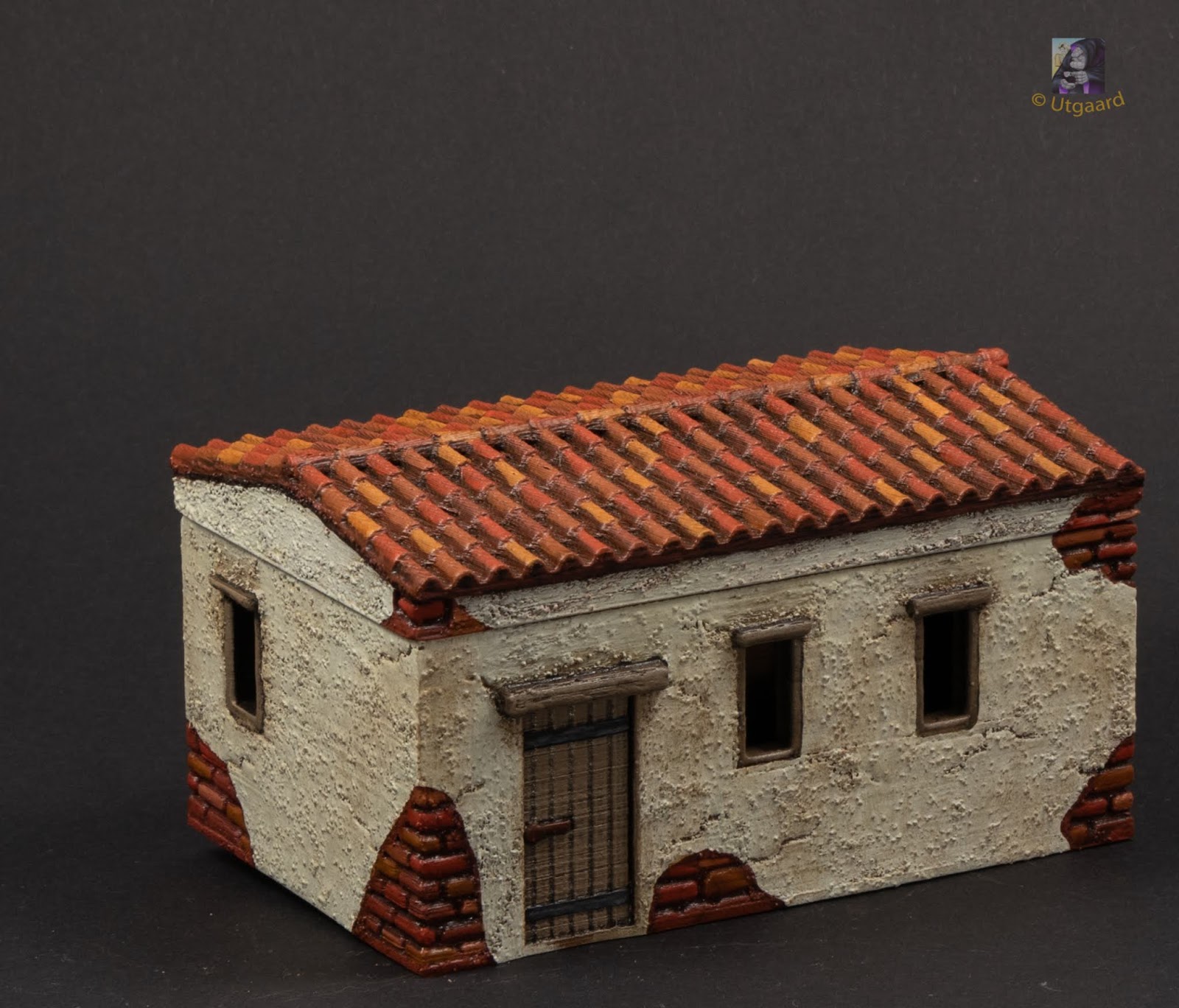

Einige weitere Gebäude aus dem Drucker, die Files stammen wieder von Jens, diesmal aus der Reihe "Italy and Spain", einsetzbar für so ziemlich den kompletten europäischen Mittelmeer-Raum und jede Menge Epochen; bei mir hauptsächlich angedacht für den Peninsular War und WW2 (Kreta, Italien etc.).

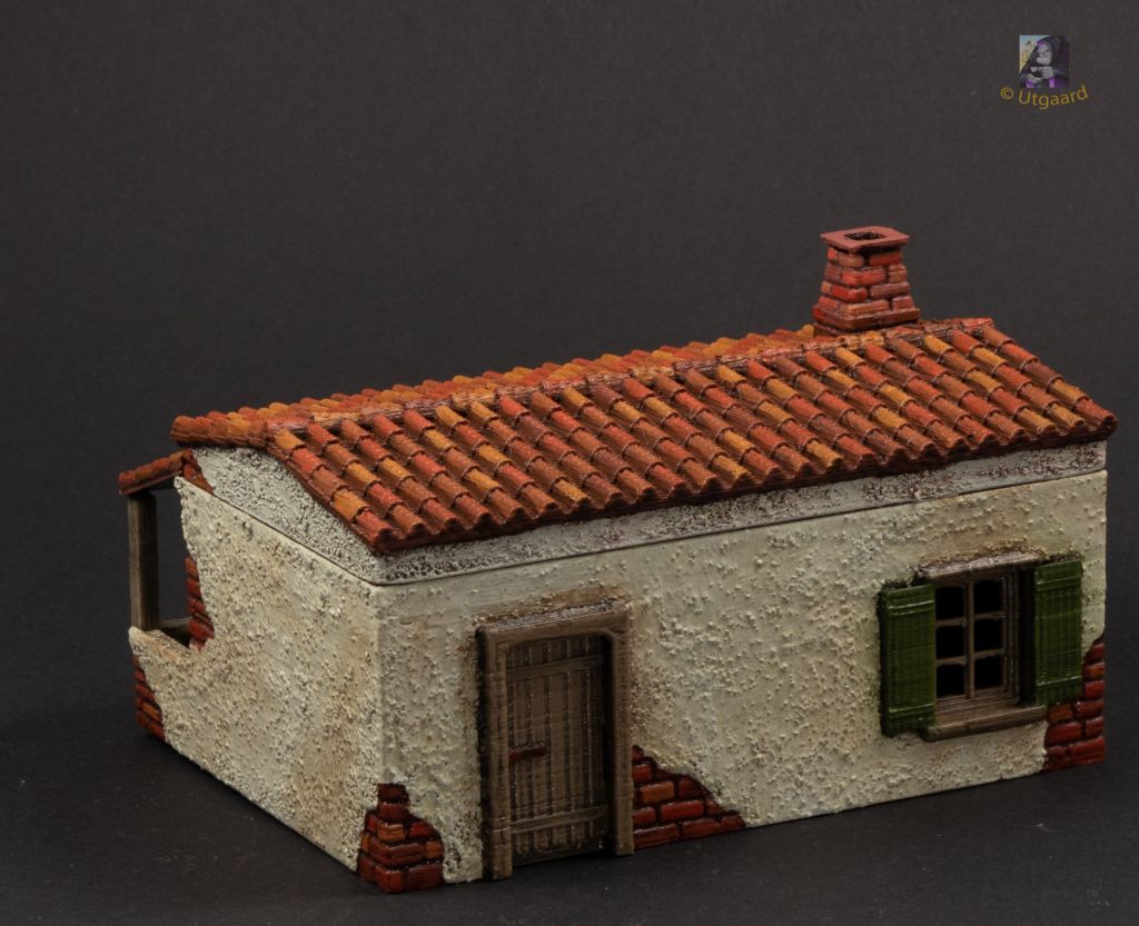

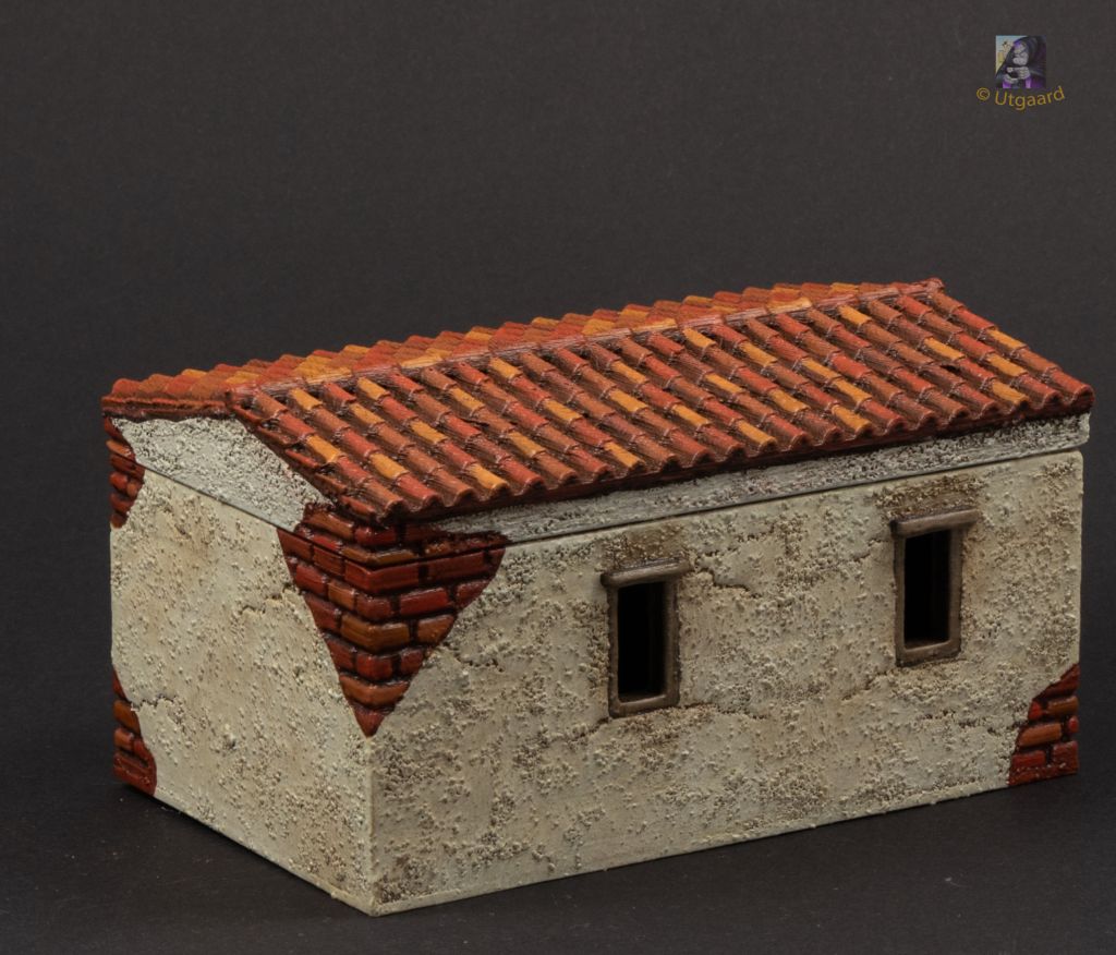

Bei den Häusern habe ich die Wände noch mit einer dünnen Schicht Spachtelmasse nachbehandelt, um eine Putzstruktur zu erreichen und habe bei der Veranda die Pfosten durch solche aus Balsa ersetzt.
Um gerade bei den Dächern das typisch mediterrane Aussehen zu erreichen, habe ich die Dächer erst in einem mittleren Rot bemalt und anschließend viele der Dachziegel in unterschiedlichen Rot- und Orangetönen einzeln nachbemalt.

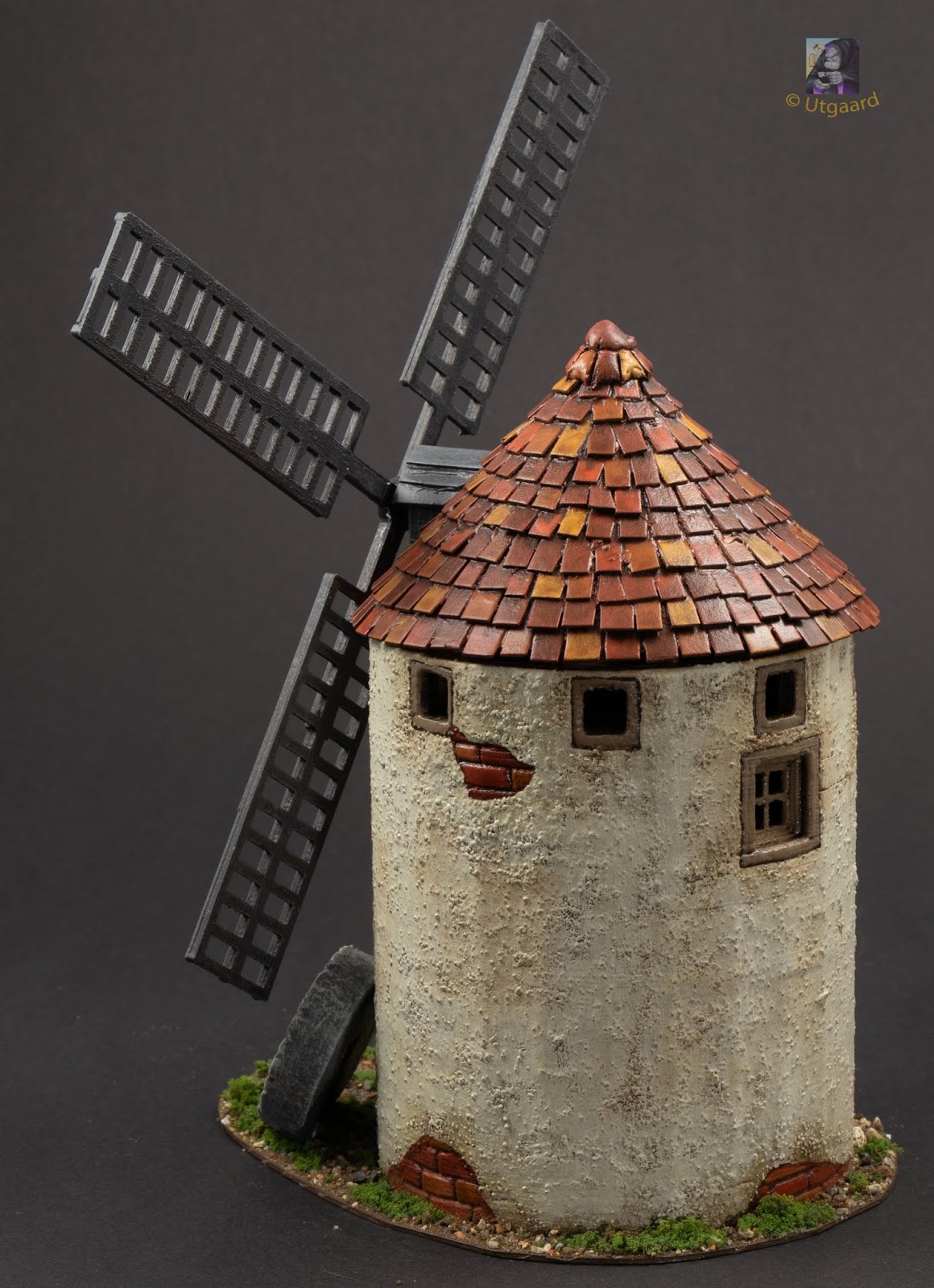

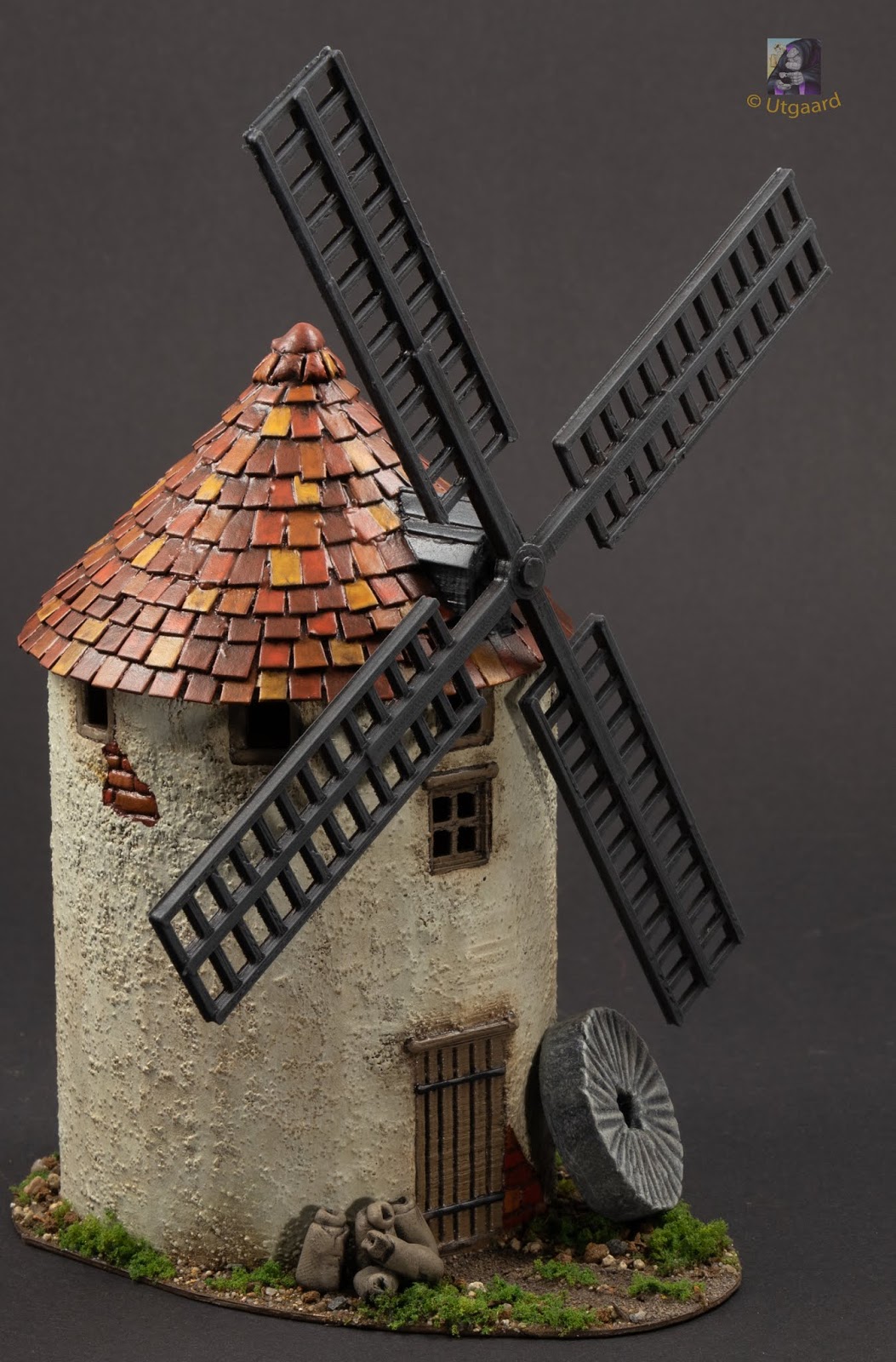

Das Dach der Windmühle war in der Druckdatei als Strohdach konzipiert, hat aber von der Wirkung nicht überzeugt, entsprechend habe ich mir aus Pappe einzelne Ziegel ausgeschnitten, das Dach damit neu aufgebaut und anschließend farblich an die anderen Gebäude angepaßt.
Um die Base aufzupeppen habe ich mir aus Greenstuff ein paar Mehlsäcke geformt und aus Styrodur noch einen alten Mühlstein.
