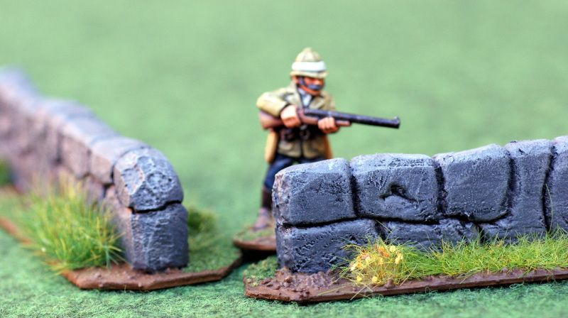

« Antwort #13 am: 14. August 2012 - 10:17:19 »
Danke noch mal für die ganzen Tipps! Dauert ne Weile bis ich die umgesetzt hab.
Monstermaler und Elladan,
an eure Modelle komme ich leider noch nicht ran  ^^ .
Aus was für Karton sind denn die Zieglplatten geschnitten, wie stark ist der? Die Knetmasse ist ja recht preiswert, das selber Formen werd ich auch mal versuchen.
Vodnik,
ich hab jetzt keinen Grössen vergleich zu dem Bild mit den Farbtafeln. Für 28mm sind die Blasen vielleicht etwas zu klein?!
Aber mit der Hammerschlagfarbe liesse sich wohl auch Kopfsteinpflaster immitieren?
So, jetzt die Bilder

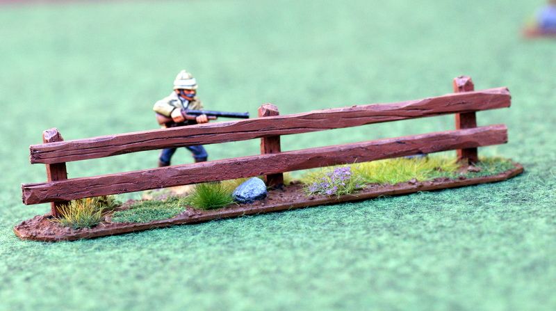

Mit den Mauern bin ich so halbwegs zufrieden. Sind aus diesem grünen Styrodur geschnitzt. Ich hätte da noch mal mit Sandpapier drüber gehn sollen.
Man sieht teilweise die Schnittstellen noch.
Die sehen eben wie aus grob behauenen Steinen gemauert aus. Für die gestapelten müsste ich wohl wirklich jeden einzelnen Kneten.
Der Zaun ist ein bischen klobig/grob. Ich hatte nur die dünnsten Leisten aus dem Baumarkt. Aber die sind immer noch vom Aussehen her zu stark.
Da muss ich mir mal Balsa besorgen.
Der \"Maschendrahtzaun\" geht gar nicht.

Das Base vom \"Maschendrahtzaun\" gefällt mir. Der Zaun an sich ist glaube ich nicht schlecht gemacht, sondern einfach noch nicht fertig. Ich kenne Zäune aus dünnen Ästen wesentlich dichter. Wenn du da einfach noch mehr Zweige ranklebst, sollte das doch ganz gut aussehen.
