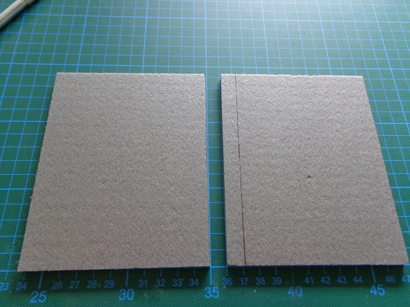

Nun sollte man sich für eine Seite des Hauses einscheiden mit der man beginnt. Ich fange mit den Seitenwänden an.
Maße auf das Styrodur übertragen und ausschneiden.

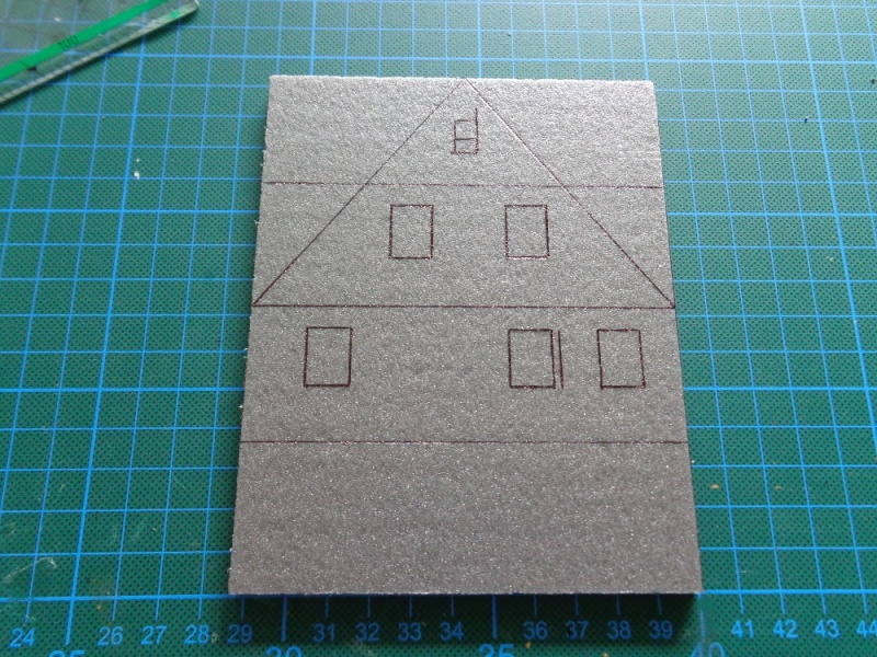

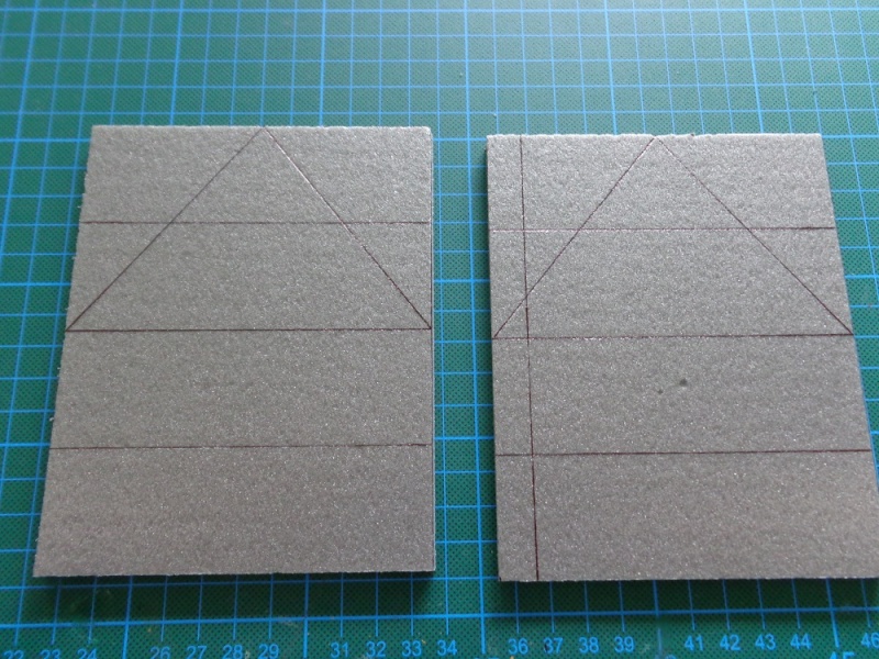

Danach habe ich schon mal die einzelnen Stockwerke eingezeichnet (jedes Stockwerk außer dem obersten ist 2,5m, 3,5cm hoch) und die Dachschräge, wie hier zusehen

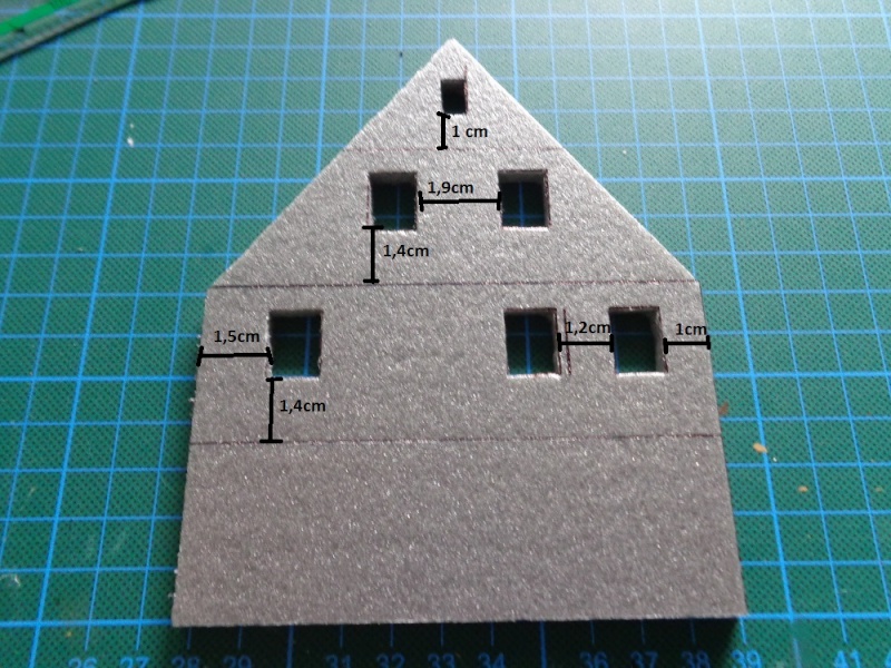

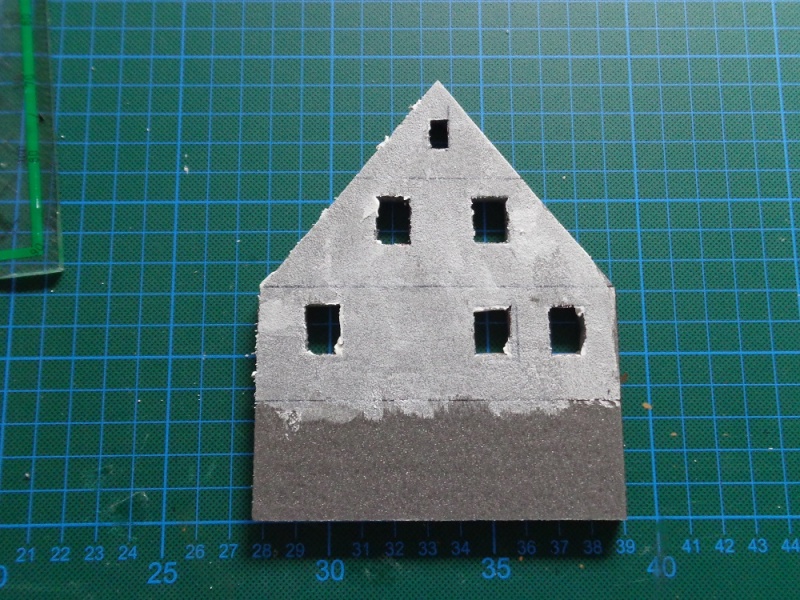

Als nächstes werden die Fenster eingezeichnet. Jedes von ihnen ist in etwa 110 x 80 cm groß (1,5 x 1,1 cm), nur das oberste ist 40 x 70 cm (0,6 x 1 cm) groß.
Vor und nachdem ausschneiden:
Hier war ich mal so frei und habe die Abstände der einzelnen Fenster aufgezeichnet:

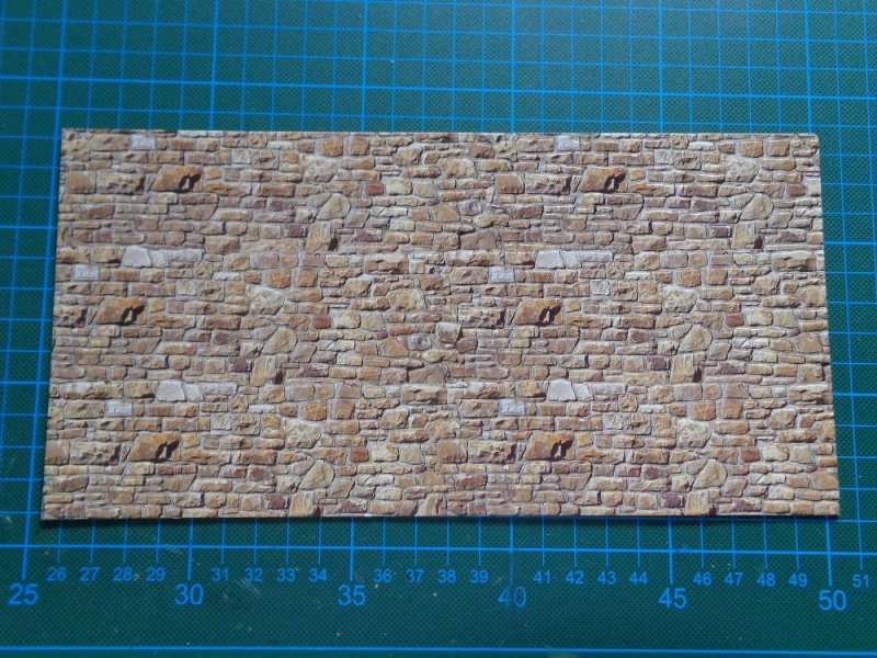

Die untere Sektion habe ich erstmal komplett unbearbeitet gelassen, weil ich erstmal schauen möchte ob ich das Stein Muster selber baue oder fertige Steinplatten nehme die ich vor einiger Zeit in meinem Eisenbahnladen des Vertrauens gekauft habe:

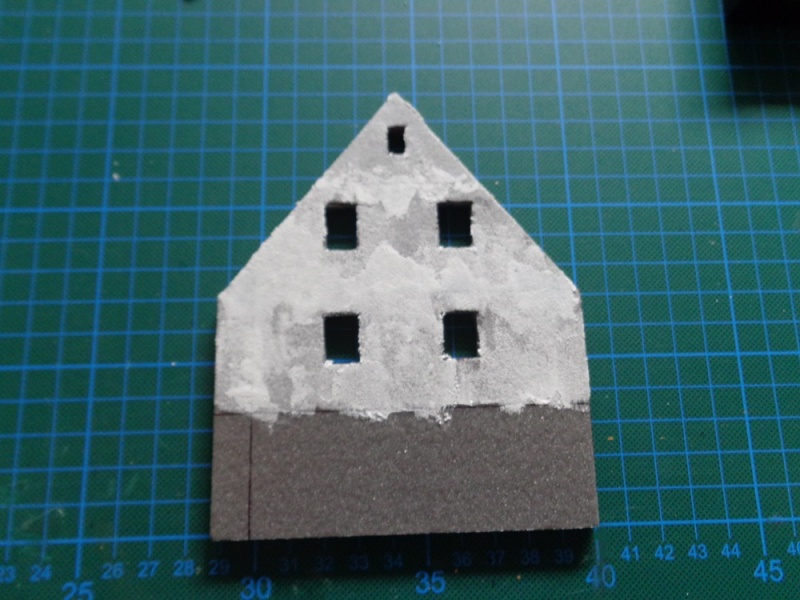

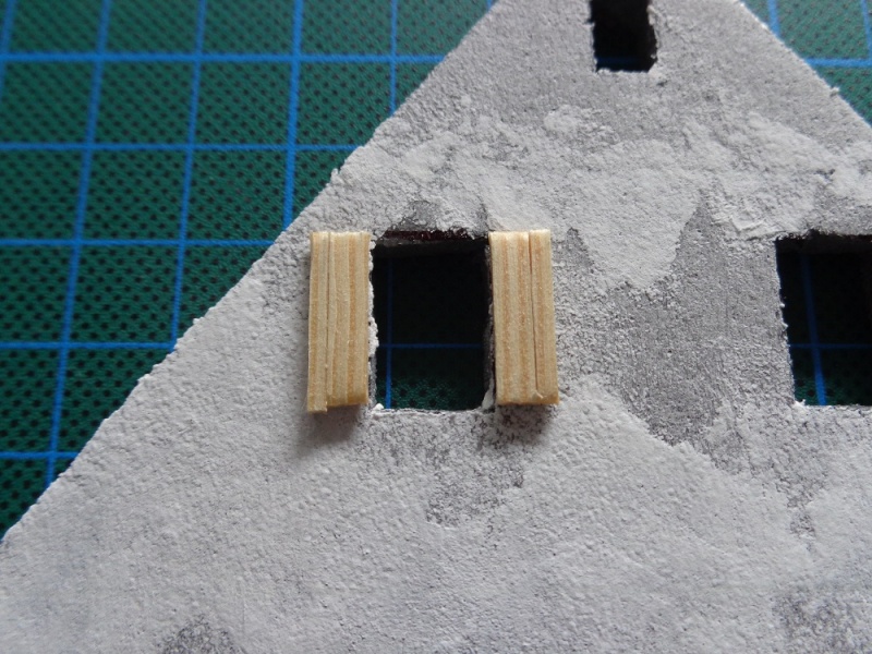

Nachdem nun alles ausgeschnitten wurde, habe ich eine dünne Schicht Spachtelmasse aufgetragen um eine möglichst gleichmässige Oberfläche zubekommen.

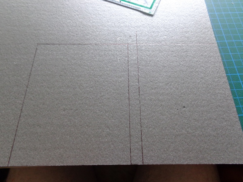

Danach ging es mit der anderen Seitenwand weiter.
Da diese auf dem Bild nicht zusehen ist kann man sich dort alle Freiheiten der Welt lassen ich habe mich für folgendes entschieden:

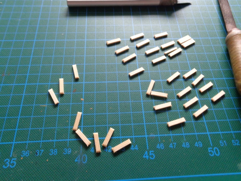

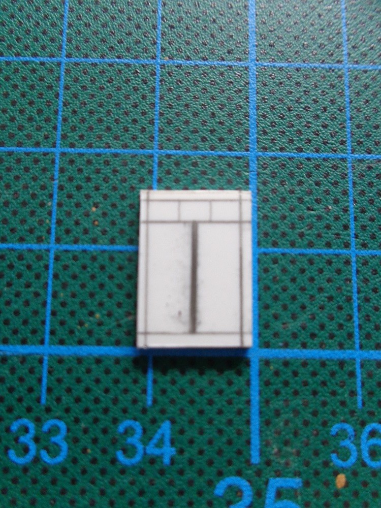

Während nun die Spachtelmasse aushärtet habe ich schon mal mit der Herstellung der Fensterrahmen und den Fensterläden begonnen.
Siehe hier:
