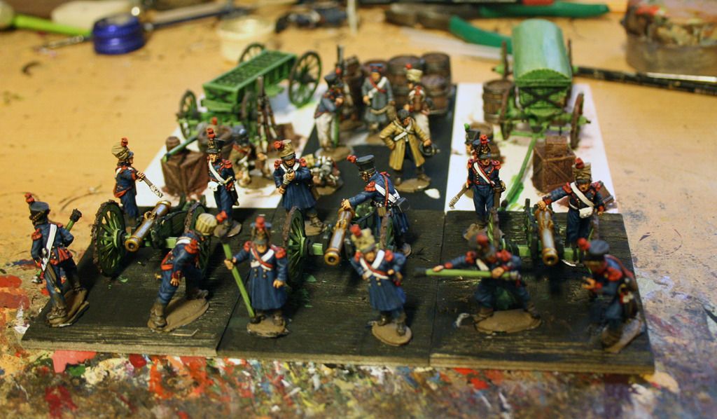

Danke danke fĂŒr alle Tipps. Da ich nicht warten konnte, habe ich nochmal meinen SprĂŒhlack von Army Painter rausgeholt und war sehr shr sehr ĂŒberrascht. Nach 10 Sekunden total Matt. Kein schleier, garnichts. Ich werde mal trotzdem ein paar andere Lacke zum Pinseln kaufen, und sehen was mir am besten gefĂ€llt. Hier ĂŒbrigens ein Teaser fĂŒr die BAtterie :) NatĂŒrlich total unscharf und nicht im Fokus, aber bessere Bilder kommen (hoffentlich) bald.
