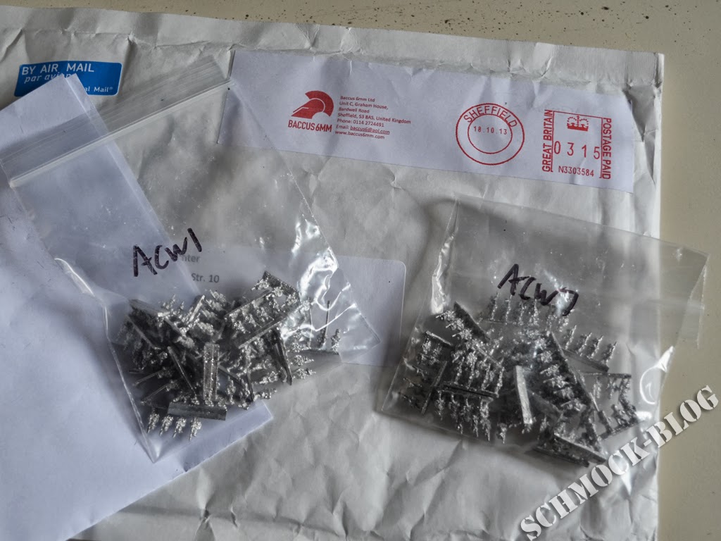

Heute war mal wieder einer dieser Tage: Du kommst von der Arbeit nach Hause und im Briefkasten erwartet Dich ein kleines, unscheinbares Briefchen. Die Aufschrift deutet vage an, was das Gewicht des Briefes dann bestätigt: die Zinnfiguren aus England sind da! Baccus hat sich hier wirklich selbst übertroffen, am Donnerstag bestellt, Freitag bezahlt und schon am Dienstag im Briefkasten. Das nenne ich mal eine schnelle Brieftaube.
Nach dem Öffnen des Briefes dann die nächste Überraschung: die 6mm Figuren (meine ersten in diesem unglaublich winzigen Maßstab) haben so gut wie gar keine Gussgrate! Und besser noch - sie sind wirklich extrem detailliert, sogar deutlich besser, als meine 15mm Figuren von Old Glory.

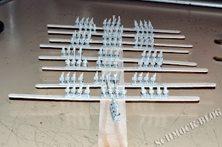

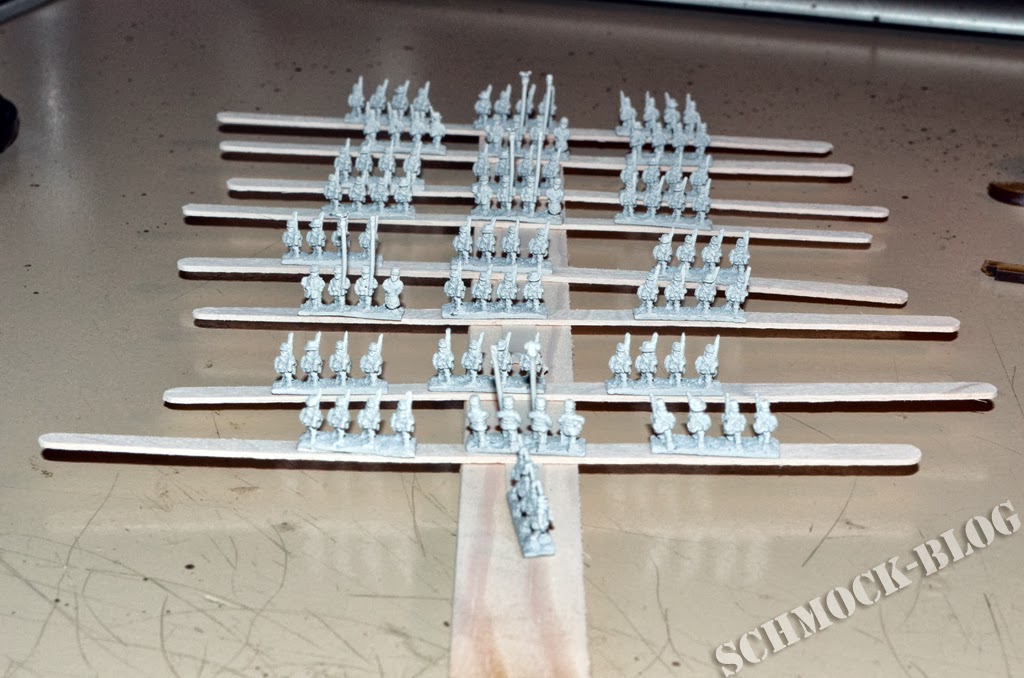

Also fix eine Einheit (6 Streifen) rausgekramt, auf Holzstreifen geklebt und grundiert. Normalerweise ist spätestens das jetzt der Zeitpunkt, an dem einem die ganzen kleinen Gussnasen auffallen, die man vergessen hat, aber nichts dergleichen war zu erkennen.

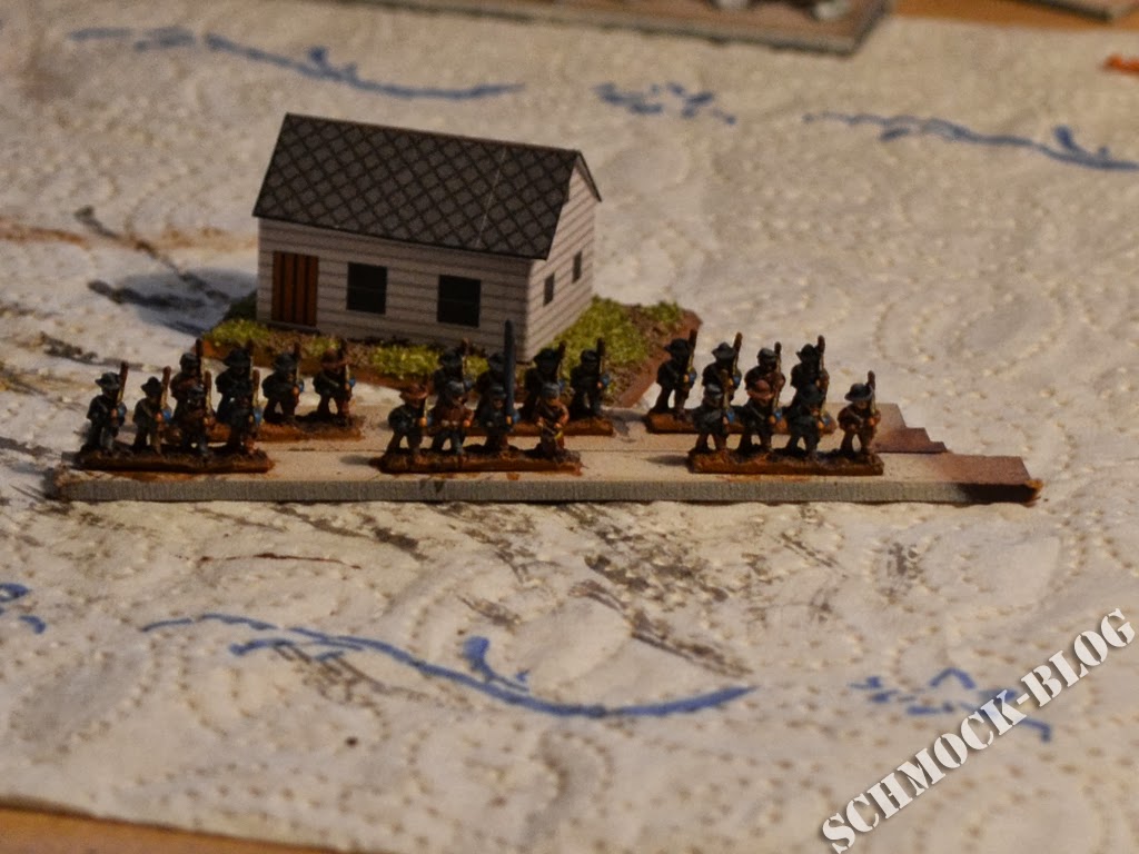

Auf Mikkos Blog, habe ich ein paar passende Häuser gefunden, ein ganz ausdrücklicher Dank an dieser Stelle, die Dinger sind perfekt für den Anfang!
Probehalber habe ich fix mal eines zusammengebastelt, aber seht einfach selbst.

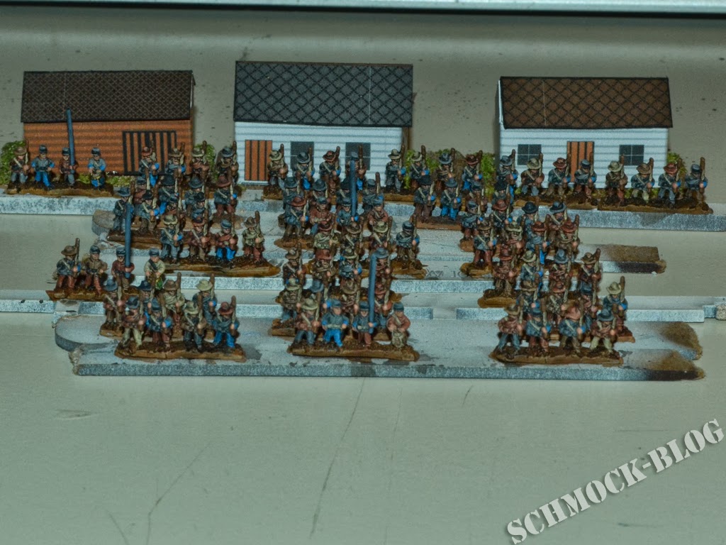

Die letzten beiden Tage habe ich Abends immer ein paar Stunden gemalt und es ist schon wirklich was zusammen gekommen. 96 Mann sind fertig bemalt und warten auf ihre Bases, die leider noch immer nicht da sind. Noch dazu sind die nächsten 100 frisch grundiert auf ihren Einsatz.
In den wenigen Trockenzeiten habe ich immer mal wieder eines der Häuser zusammen gebastelt, sie sind zwar aus Papier, aber für die ersten Testspiele eigentlich genau richtig.

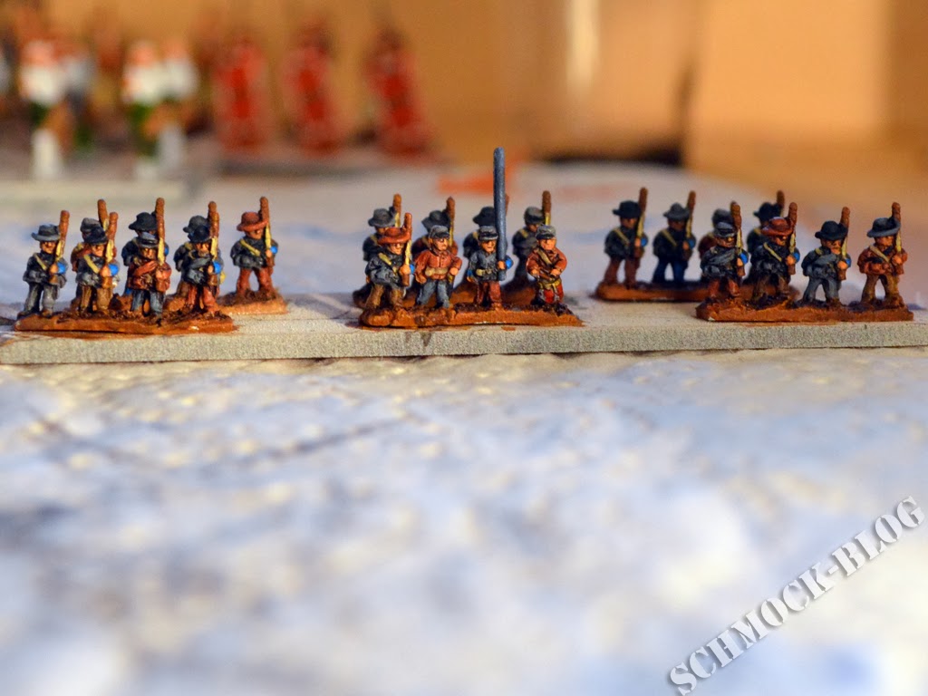

Nachdem ich die wirklich (wirklich, wirklich) kleinen Flaggen endlich angeklebt und die weißen Kanten angemalt habe, hier nun die ersten vier fertigen Bases!
Gruß,
  • Beiträge: 1.720
ACW in 6mm - der Wahnsinn in Tüten
« Antwort #13 am: 28. Oktober 2013 - 19:05:23 »
Schick sind sie geworden! Aber du hast wohl in aller Eile nur die Hälfte der Base mit Figuren ausgestattet... ?(
  • Beiträge: 1.045
    • Tableschmock
« Antwort #14 am: 28. Oktober 2013 - 21:36:00 »
Das sieht auf den ersten Blick tatsächlich so aus, allerdings werden bei Polemos die Einheiten so gebased. Auf die freien stellen kommen die Plänkler, so die Einheit welche hat. Allerdings habe ich mir auch schon überlegt, bei größeren Einheiten bis zu vier Reihen pro Base zu machen.
