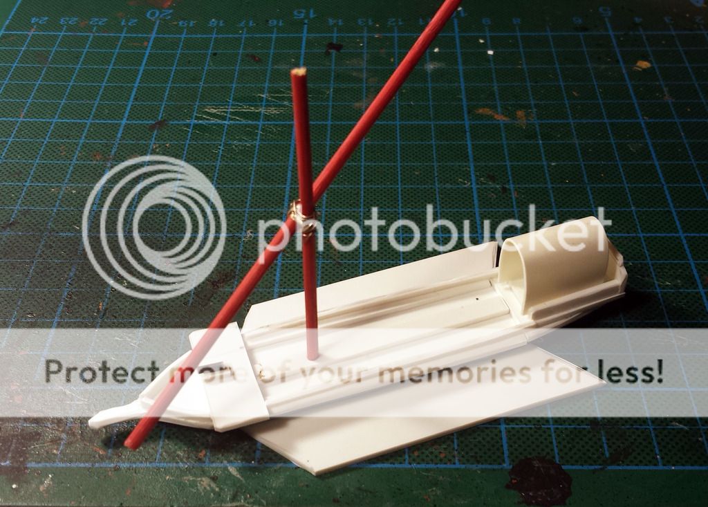

So....da die Carlisten soweit fertig sind, gibts heute mal was Neues.
Seit meinem letzten Urlaub schwebt mir da so ne Sache mit Lepanto im Kopf rum. Also Galeeren im Mittelmeer.
NatĂŒrlich inspiriert von den soliden MDF-Galeeren von Skull and Crown.
Nun sitzen die Jungs aber in Ami-Land und die Schiffchen sind ziemlich teuer, dazu noch 1/300. Also ganz schöne Brummer.
Naja, und ich werde auch nicht so richtig mit der MDF-Ästhetik warm: eckige Masten... 8|
Ich habe mich dann heute mal hingesetzt und versucht selbst ne osmanische Galeere zuschnitzen.
Fahnen sind beknackt ĂŒberdimensioniert...is aber fĂŒr n Alt-Herren-Spiel... :thumbsup:

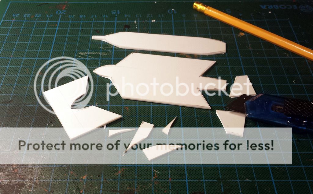

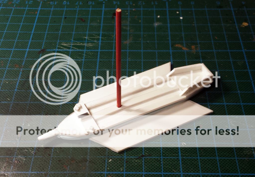

Hier noch mal ganz skizzenhaft die Arbeitsschritte.
Also aus Plastikkarton ein paar Lagen gesÀbelt.

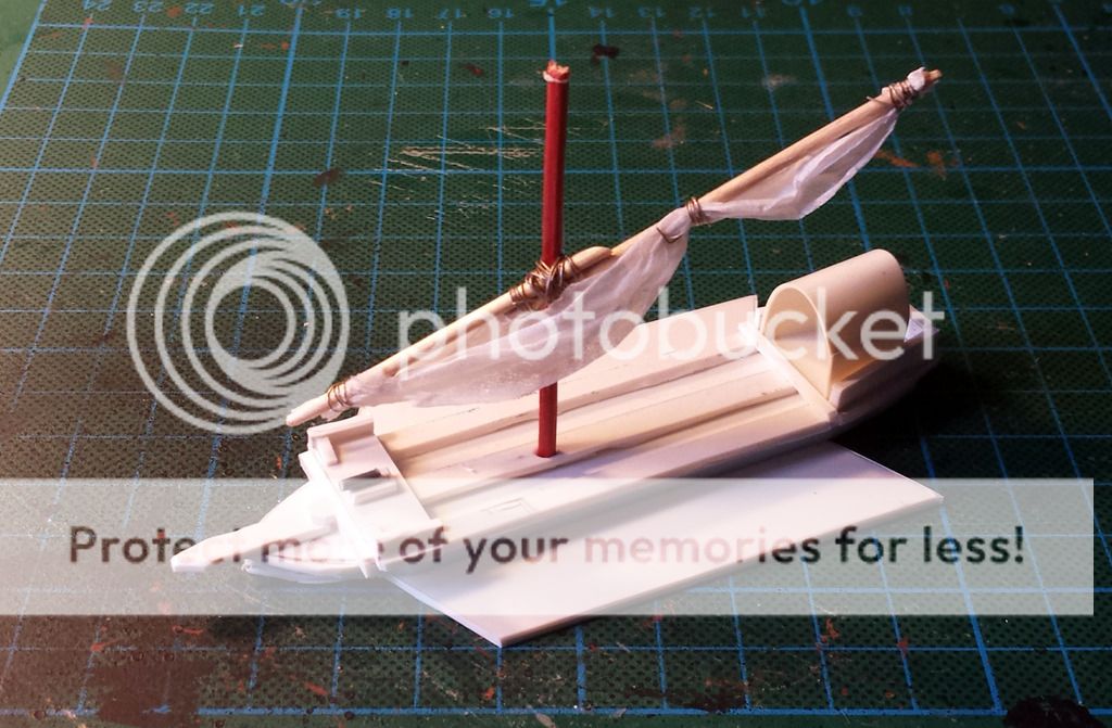

Als Mast musste ein altes StÀbchen dienen, das noch hier rum lag.
Und mit dĂŒnnem Draht den Mastbaum befestigt, oder wie das heißt...;)
Kleines Zelt fĂŒr den KapitĂ€n gabs auch noch...
Sagt mal was ihr davon haltet: weitermachen oder Tonne?

« Antwort #678 am: 29. MĂ€rz 2016 - 00:50:21 »
Gewohnt krasser Themenwechsel, wie er eines Don\'s wĂŒrdig ist. :thumbup:
Da baut er einfach mal seine Galeeren selbst... Donnerlittchen, Herr Admiral. Respektables Handwerk wird hier wieder gezeigt.
Bin wirklich kein Fachmann fĂŒr antiquierte Galeeren, aber die Masten finde ich viel zu dick und klobig. Da solltest du was dĂŒnneres nehmen, mindestens fĂŒr den Quelmast, oder wie man das nennt. Bin nautisch total ungebildet, aber das muss dĂŒnner das Teil... ;)
Die Fahnen sind natĂŒrlich auch gigantös, aber da das durchaus Absicht ist und der SpielĂŒbersicht dienlich, geht das mal klar. Daumen: :thumbup:

« Antwort #679 am: 29. MĂ€rz 2016 - 02:05:03 »
Ich bin versucht einen ganzen Eichenwald zu entlauben. Die Galeere sieht toll aus. Bei der großen Rah und den großen Fahnen gehe ich mal wieder von gewollter optischer Wirkung aus. Man sieht, dass Du da Bilder im Kopf hattest. Einzig die Rah wĂŒrde ich korrigieren: Sie bestanden aus zusammengebundenen Stangen (\'Spieren\'). Das sieht dann auch eleganter aus.
Aber da Wissen vielleicht willkommen ist (Angaben zum 16.Jh., teilweise sogar fĂŒr die Zeit von Lepanto):
StĂ€rke des Mastes: 0,025 der Höhe, nach oben um 0,2 verjĂŒngt
VerhĂ€ltnis Höhe des Großmast - LĂ€nge des Schiffes 0,42 (Der Mast war oben rechteckig mit einer, sagen wir mal, Rolle, um die Rah hoch zu ziehen und runter zu lassen. (Rah unten könnte ein beschĂ€digtes Schiff anzeigen.))
VerhÀltnis LÀnge der Rah -LÀnge des Schiffs 0,72
Höhe der Rah am Mast:
bei TĂŒrken, Spaniern, Venetianern 0,2 der Masthöhe von der Spitze (Die Flaggen saßen an Flaggstengen, einfach dĂŒnnere festgelaschte -Ă€h - festgebundene Rundhölzer a la Schaschlikspieß, wenn man das so will.)
bei Franzosen, Maltesern und Genuesern 0,28
Die Rahen \'(\"Mastbaum\") nennt man bei diesen Schiffen Rute. Sie bestanden aus 2 oder 3 zusammengebundenen Spieren. Nicht nebeneinandergelegt und zusammengebunden, nur die Enden ĂŒberlappten sich.
VerhÀltnis StÀrke der Rah zur LÀnge: 0,011, an beiden Enden um 0,4 ihrer StÀrke.
Zur Zeit von Lepanto gab es schon 2mastige Galeeren, bei den TĂŒrken allerdings wohl sehr selten. Wenn Du willst, kann ich die VerhĂ€ltnisse dazu auch posten.
(RiemenlÀnge: 1,5 der Breite wÀren passend, davon ragte 2,5 der InnenlÀnge hinaus, aber bei der Darstellung ragen sie ja eh ins Wasser.)
Rumpf, Mitte 16. Jh.: LĂ€nge zu Breite: 6 bis 6,5; Bei Lepanto war es vielleicht noch etwas schlanker.
Mehr Angaben dĂŒrften Dir wohl zu genau werden. :whistling:
(Angaben nach Wolfram zu Mondfeld, Die Galeere vom Mittelalter bis zur Neuzeit, Bielefeld, Berlin 1972.)

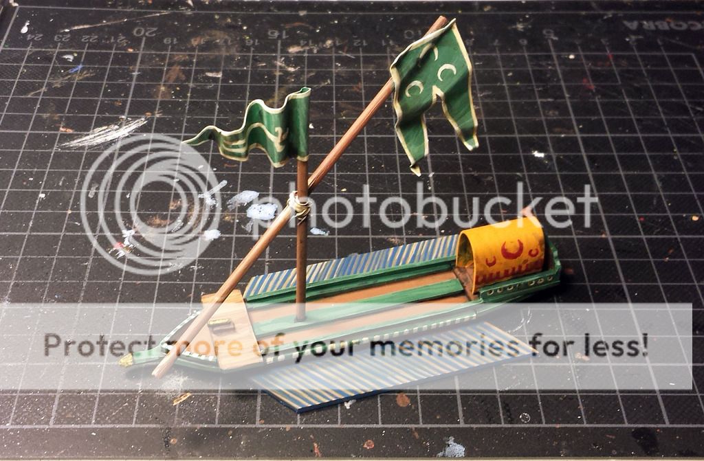

Tolles Ergebnis ... sozusagen wieder eine DONtastische Arbeit . Wie schon gesagt wurde kann man eventuell dĂŒnnere StĂ€be fĂŒr die Masten nehmen aber das Testmodell sieht so schon um LĂ€ngen besser aus als die Skull & Crwon -MDF- Modelle.  Also ein weiter so von mir   :thumbsup:

Na vielleicht wĂ€re es eine Lösung statt die Fahnen ein Segel zu machen und dort die Symbolik drauf malen. Dann hĂ€ttest du keine ĂŒberdimensionierte Fahnen sondern grosse Segeln mit dem Symbon darauf . ;)

Vielen Dank fĂŒr die Kommentare und Anregungen.
@MaststÀrke
Hier muss ich einfach n paar Kompromisse machen, denn das sind ja keine Schiffsmodelle, sondern Spielsteine.
Bei meinem letzten TYW-Skirmish sind mir 2 Piken abgebrochen...Wucht im Spielund Transport.
Ab jetzt wird dicker gebaut... :thumbsup:
Masthöhe habe ich jetzt etwas eingekĂŒrzt, aber das muss auch gleich die Fahne dran. Ich habe auch hier ĂŒberlegt, einen separaten Fahnenmast zu nehmen, aber das wird mir wieder zu instabil.
Die Rah werde ich trotzdem versuchen etwas dĂŒnner zu machen. Habe schon mal einen Test gemacht, ob ich das auch zusammengesetzt hinbekomme und mit Segeltuch.

Ja geil! Sieht schon viel stimmiger aus, richtig gut. :thumbsup:

Ich finde, dass es auch nicht schlechter als die Originalschiffe ausschaut und bei dem Regelwerk geht es ja offensichtlich darum die großen Schlachten des 16.Jh. zu zocken: also Massenwirkung. Deswegen macht es auch (fast) nichts, wenn es etwas grobschlĂ€chtiger daher kommt. Große Multiplayer sind ja genau etwas fĂŒr einen großen TT-Club wie bei euch in Berlin. Ich finde das Projekt prima. Da alles recht bullig gestaltet ist, finde ich das bei den Masten nicht so arg schlimm. Schade, dass sowas nicht in Freiburg Anklang findet.
