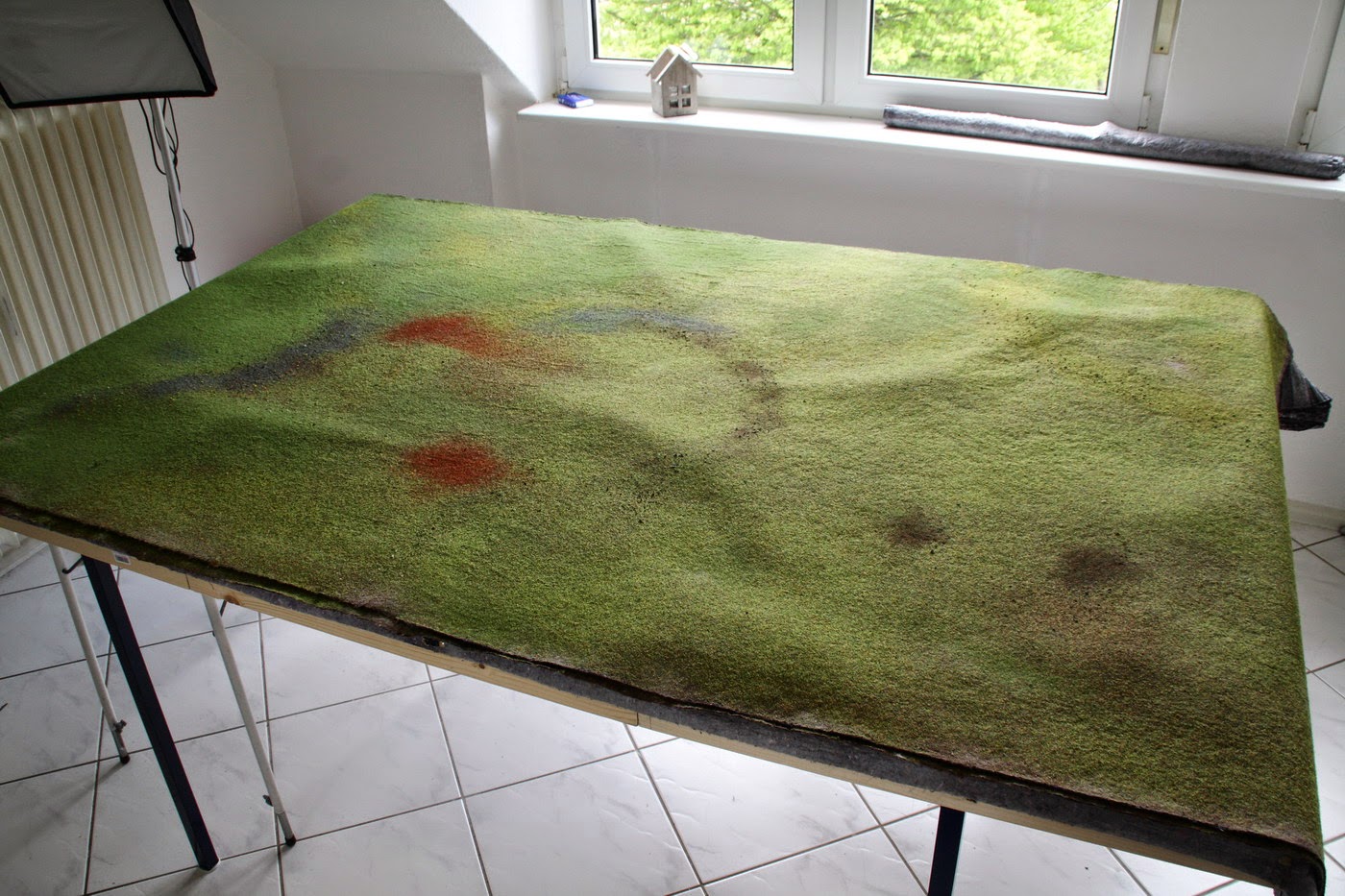

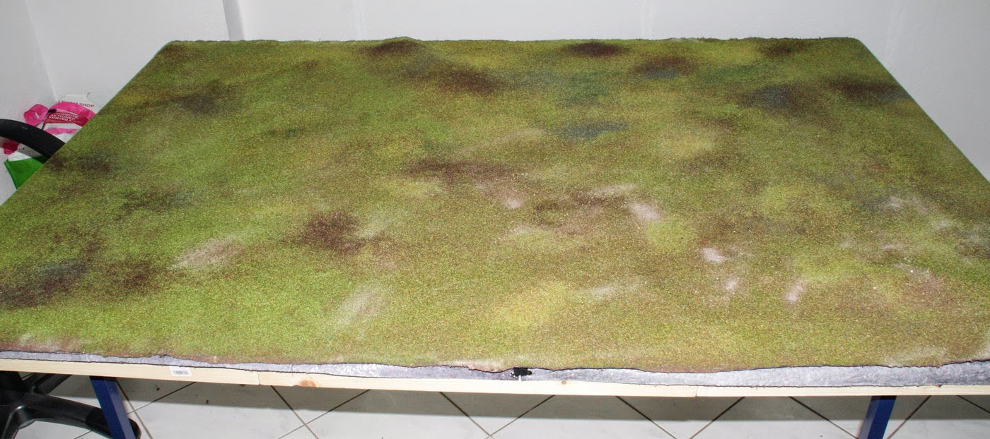

« Antwort #55 am: 27. Mai 2015 - 12:16:15 »
Nun kann ich meine ersten Static-acryl-grasmatten vorstellen.
Matten sind in der bewährten Technik mit 1,5mm Grasbelag entstanden.
ekimdj
Meine \"Mini-Werkstatt\" http://ekimdj-minis.blogspot.de/
  • Beiträge: 2.500
TUTORIAL Acrylgeländematte Wüste
« Antwort #56 am: 27. Mai 2015 - 14:25:58 »
Super. Bitte einen kurzen Bericht. Mich interessiert besonders, was hast Du als Untergrund genommen (nur braunes Acryl?) und hast Du mit einem Grasmaster gearbeitet?
ekimdj
  • Beiträge: 184
« Antwort #57 am: 27. Mai 2015 - 15:18:21 »
Untergrund aus Malervlies mit einem Überzug aus eingefärbtem Acryl
http://ekimdj-minis.blogspot.de/2014/11/tutorial-acrylspielematte-wuste.html
Ich habe einen selbstgebauten GM benutzt :D
