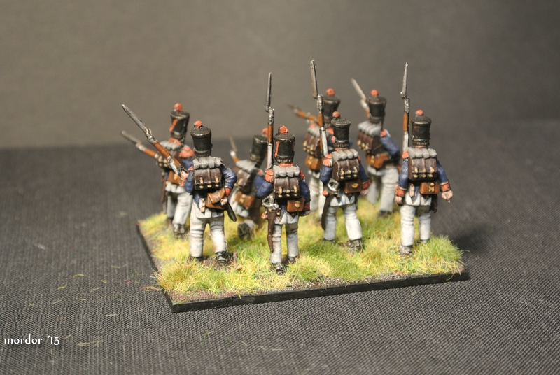

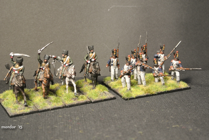

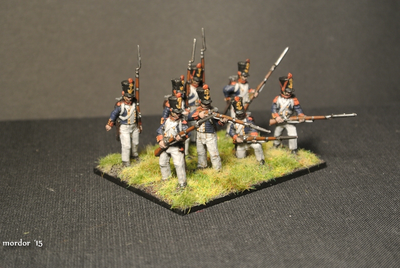

So, ich fand die Infanterie so traurig mit der kargen Base... Also musste doch noch Gras drauf, auch weil ich noch ein paar 1:72 Büschel gefunden habe  :dance3_1:

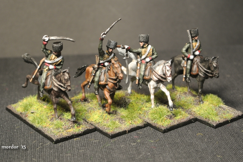

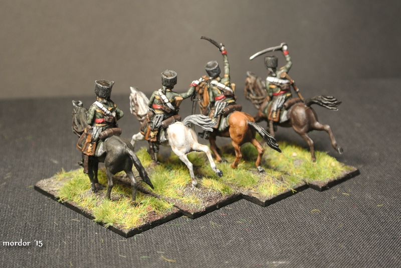

Und weil ich schon mal dabei war hab ich neue Bilder von den Gardereitern gemacht Tabris ;)
Ich hoffe sie gefallen euch!
Als nächstes bastel ich grade an ein paar Foto-Hintergründen und entgrate die nächste Truppe  :D
