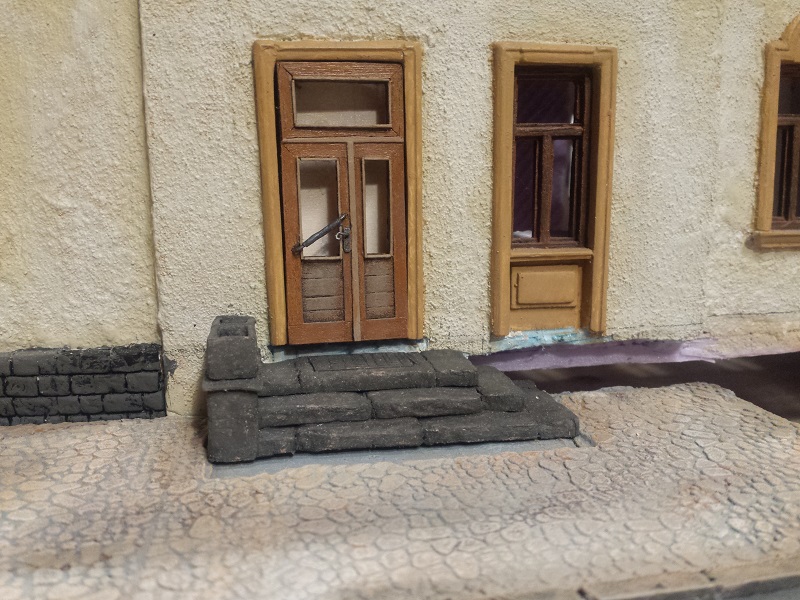

Weiter geht es.
Auf dem ersten Bild ist der Zugang zum Keller zu sehen. Er liegt auf der Straßenseite des Bahnhofes.
Hierfür habe ich das Gebäude um ca 5,5cm angehoben und werde das umliegende Gelände auf die neue Höhe anpassen.
Ich muß mir noch Gedanken machen, wie ich den Klopper einrahme. Ca. 120x 40cm und jetzt ca 5-7cm hoch.
Hat ja aber noch Zeit.
Diverse Kleinteile wie die Haupteingangstür, 3 Konsolen, für das Dach über der Eingangstür. Geländer, Tür des Anbaus und der Brunnen der Rückseite neben der Restauranttür.
Die Bemalung geht los. Fleißarbeit der den vielen Fenstern.

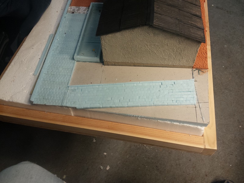

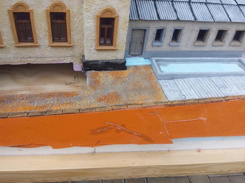

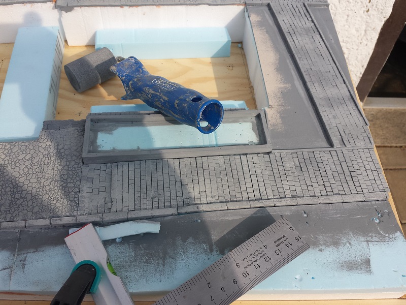

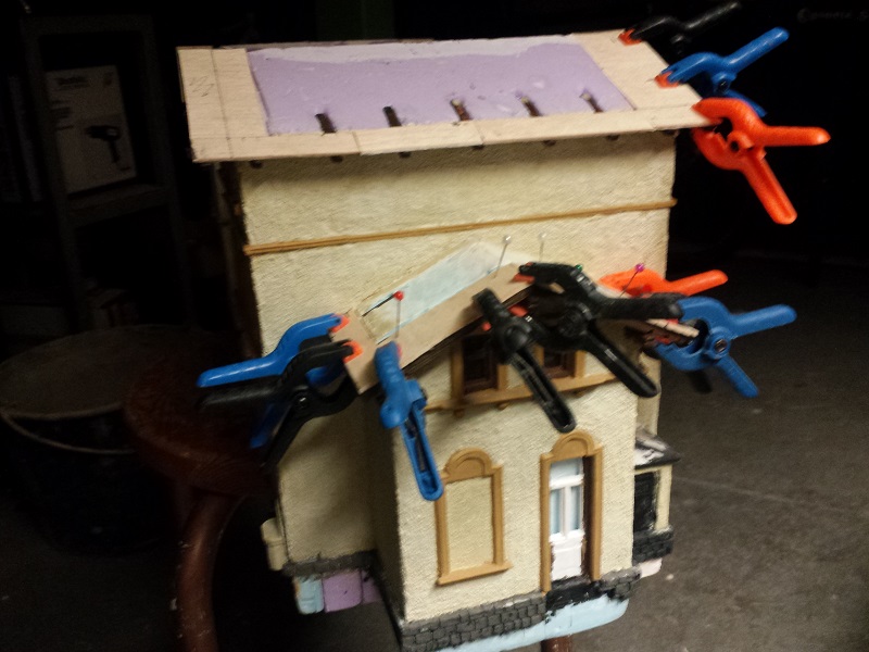

Den Rahmen hatte ich zwischenzeitlich mit dem Unterbau für das Gelände gefüllt.
Die Dachsparren hatte ich ja schon im März gegossen. Nun bemalt und eingebaut. Dazu die Windbretter. Über die gesamte Dachfläche kamen Pizzakartons. Darauf wiederum 2cm breite Streifen aus Aquarellpapier. Das hat keinen besonderen Grund. Es ist nur etwas stärker und vor allem habe ich es da. Leicht überlappend sollen sie Dachpappe darstellen.
Bei \"Greenstuffworld\" habe ich eine Strukturrolle für Pflastersteine erworben. Und sie über eine dünne Schicht Modelliermasse gerollt. Nicht gänzlich zufrieden damit. Aber ein wirkliches Zeitersparnis.
Original sind allerdings Segmentbögen verlegt.

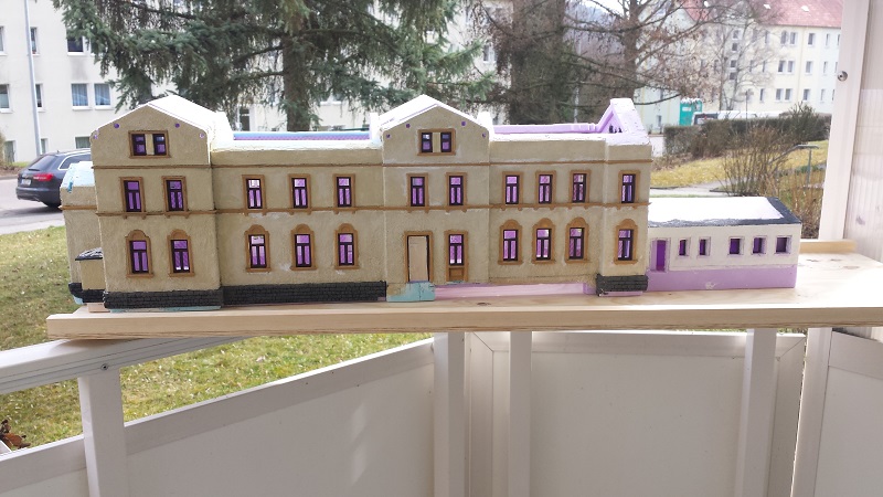

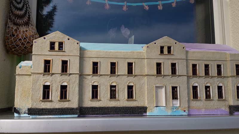

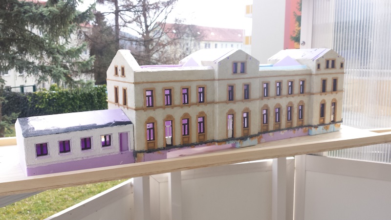

Der Bahnhof ist Mqßstab 1:50 und wird eingerahmt.
Der neue Eigentümer wollte ein Anschauungsmodell.
Die Pflasterarbeiten.
Das erste Mal meine Strukturrolle ausprobiert. Bin nur bedingt zufrieden.
Für das quadratische Pflaster habe ich die Fugen in Styrodur geprägt und dann in 2x 5mm dünne Streifen geschnitten und verklebt.
Das Schleifpapier als Straßenbelag hätte grober sein können.

« Antwort #234 am: 15. Oktober 2017 - 12:55:06 »
muss nicht zwingend grober sein, für den Maßstab passt das durchaus. Ist aber eventuell Geschmackssache. Also das ist schon sehr gut, was du da hinzauberst!! Viel zu schade um unter einem Glassturz zu versauern....da gehört mindestens ein T-72 dazu..:)....

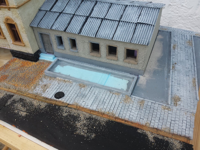

Weiter geht es mit dem Außengelände und der Begrünung.

« Antwort #237 am: 22. Oktober 2017 - 19:55:46 »

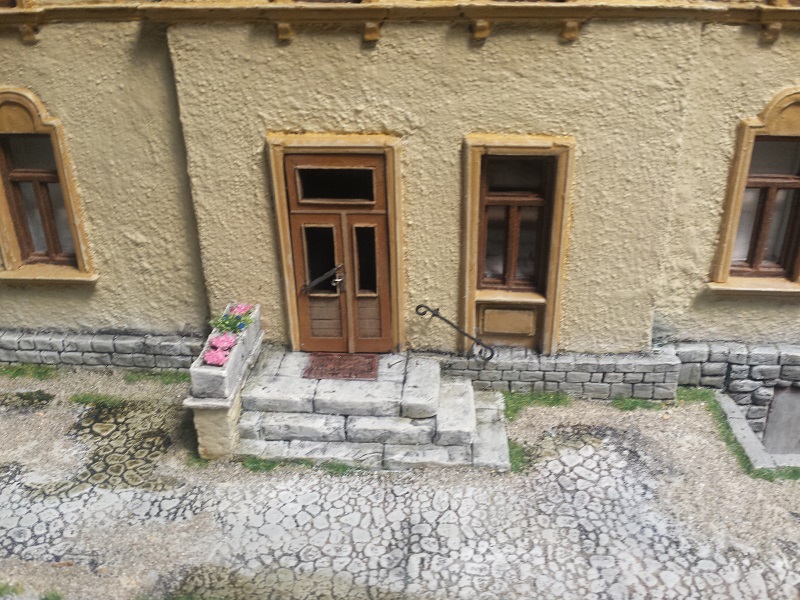

Absolut klasse, Ingo! Die Kellertreppe ist genial...

Sehr geil alles. Die Kellertreppe ist natürlich der Kracher, aber auch das Pflaster davor ist toll.
