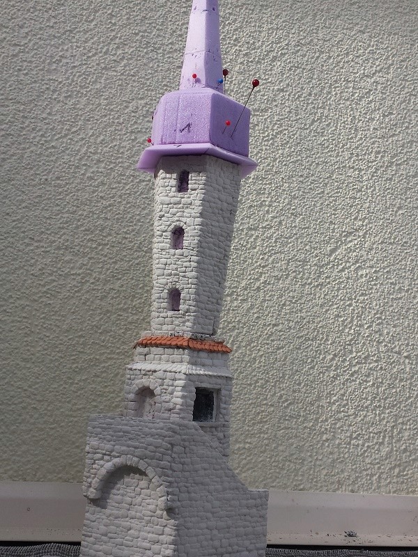

Das Projekt erweist sich mal wieder als zu groß....So viel Arbeit, daß ich gar nicht weiß, wo ich anfangen soll. Ein Gebäude fertigstellen, dann das Nächste anfangen. Alles Stück für Stück wachsen lassen wäre für mich wohl besser. Ala Horst Evers: So viel zu tun. Das schaffe ich doch nie. Da brauch ich gar nicht erst anfangen....
Doch!

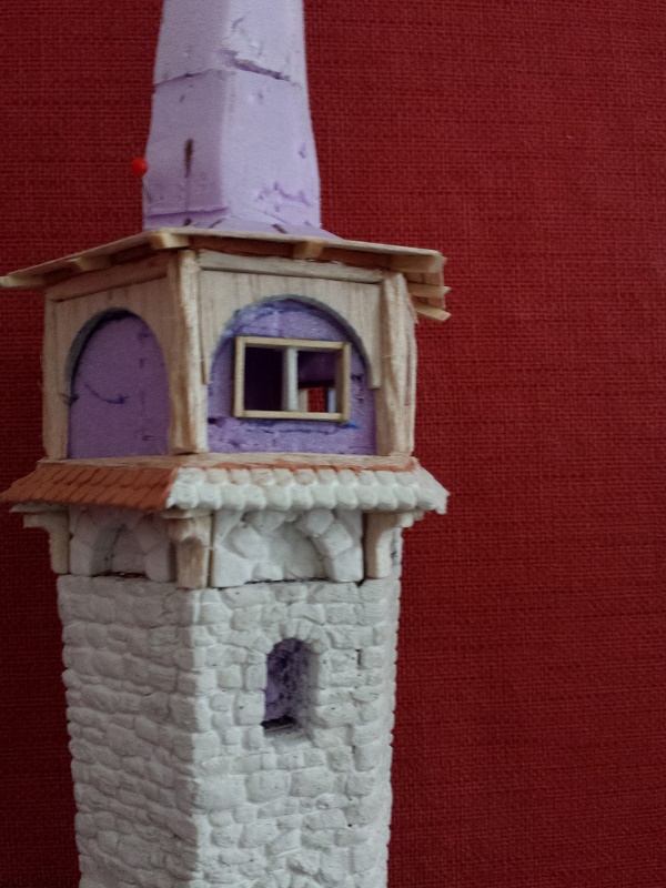

Ich habe mir den schlanken Turm vorgenommen.Nach ein paar Umbauten ist er jetzt echt 54cm hoch. Viel zu hoch! Das lag daran, daß ich ihn in 3Stücke geteilt hatte. Das Ganze soll ja auf einem Berg stehen. Und wenn ich ne Leiter ins Wohnzimmer schleppe, könnte es eventuell Ärger geben...Bin am überlegen, ob ich das untere Teil weglasse und ein neues baue.

Sag einfach, dass moderne Weihnachtsbäume so aussehen. Die darf Mann in aller Regel mit einer Stehleiter schmücken.

Das sieht ja gigantisch aus! Wolltest du dich wegen den Figuren nicht bei mir melden? ;)
Es gibt einige Mittelalterfiguren die dazu sehr gut passen würden! ...oder eben auch die Fantasyrange in 1/72!!!!

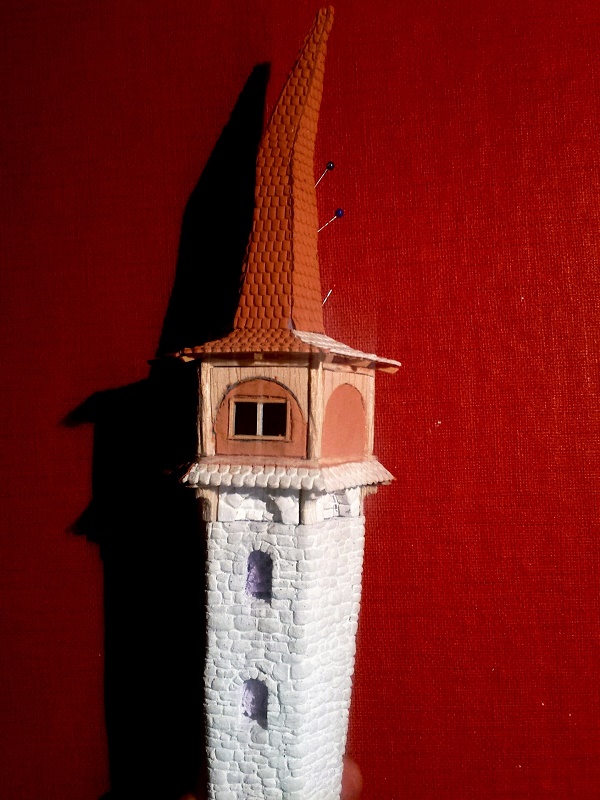

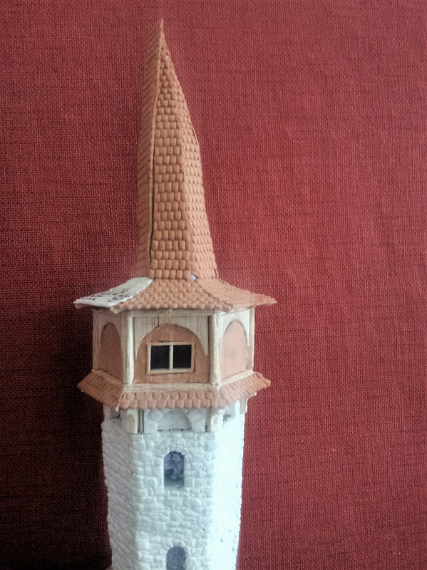

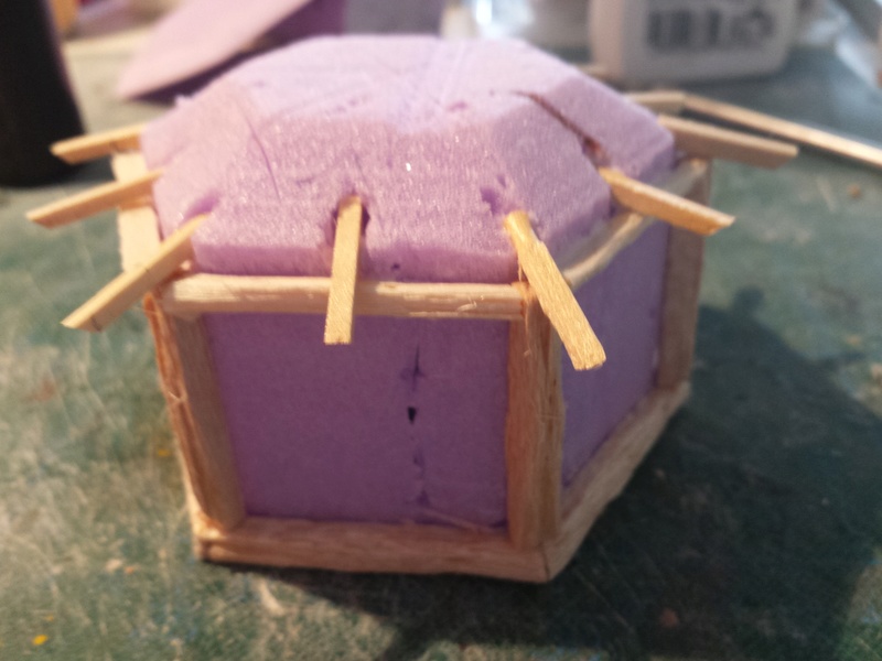

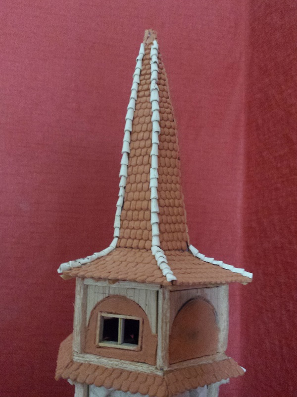

Im Moment überlege ich aus diesem Türmchen hier ein seperates Geländestück zu machen und zu verkaufen.
Die Dacharbeiten gehen weiter.

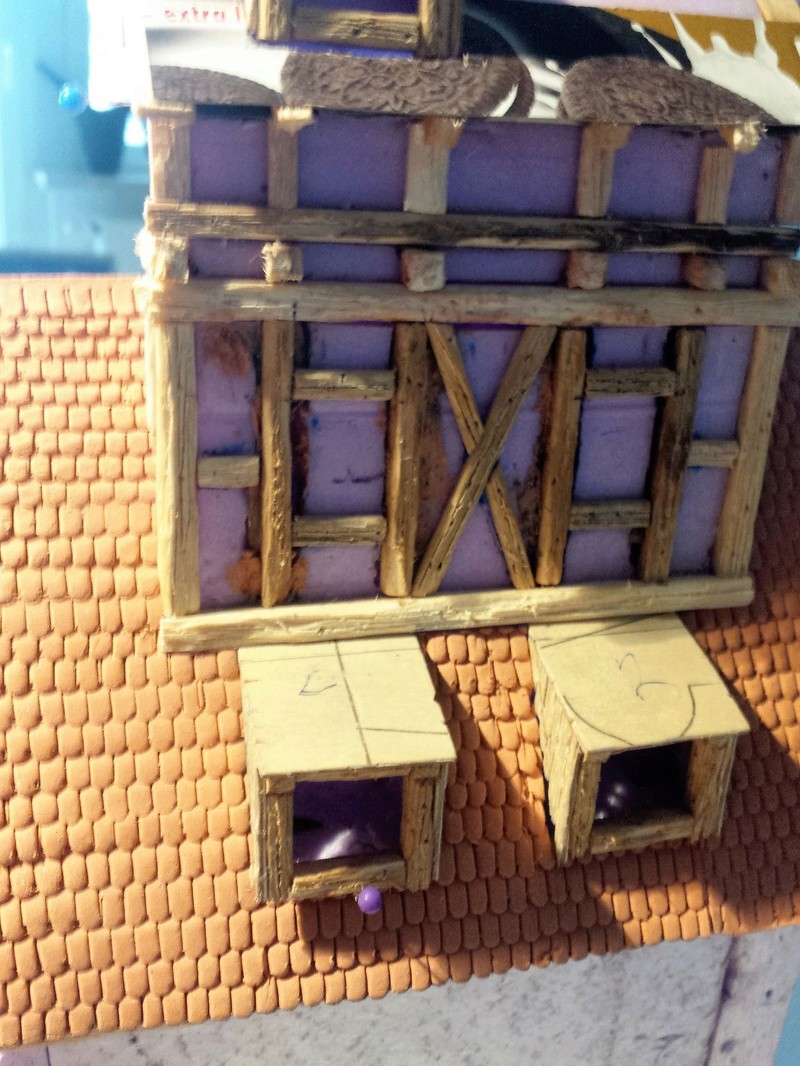

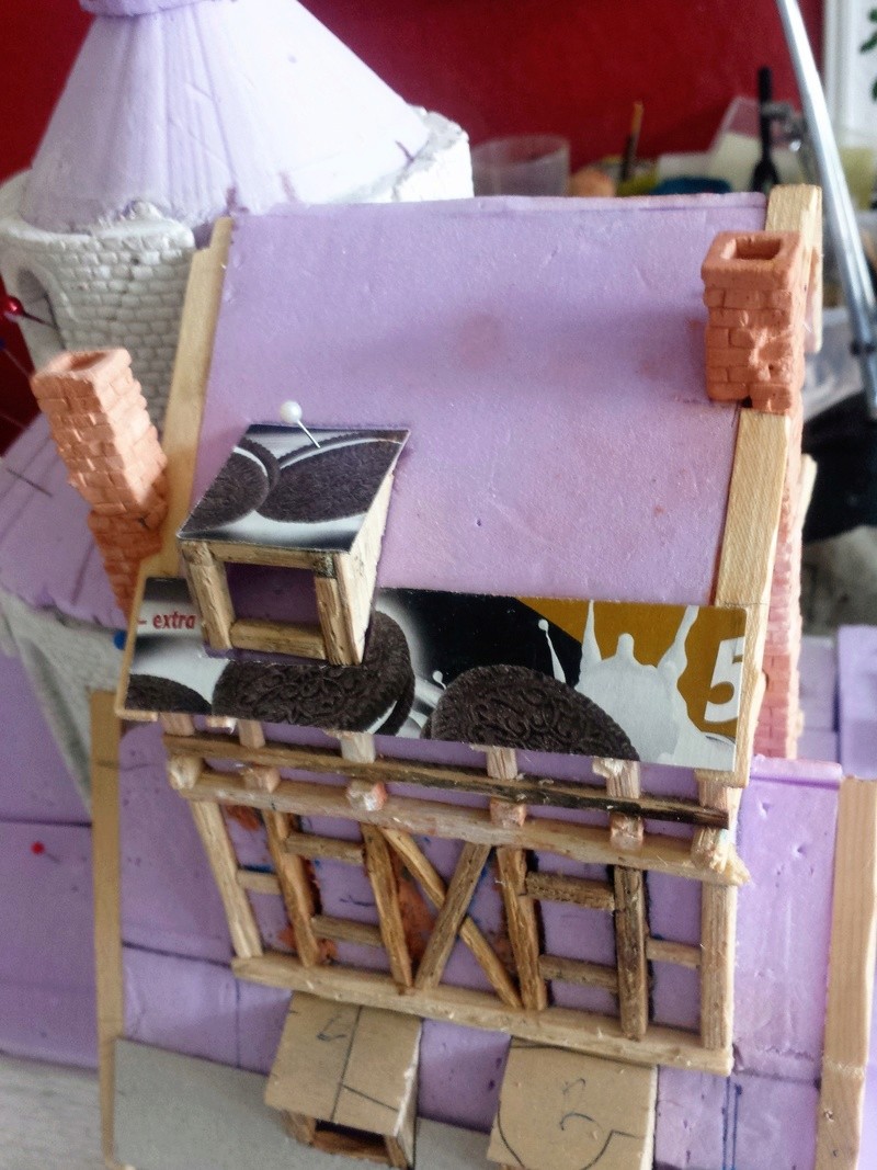

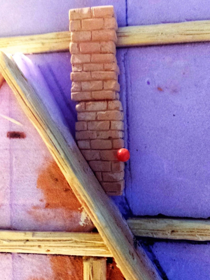

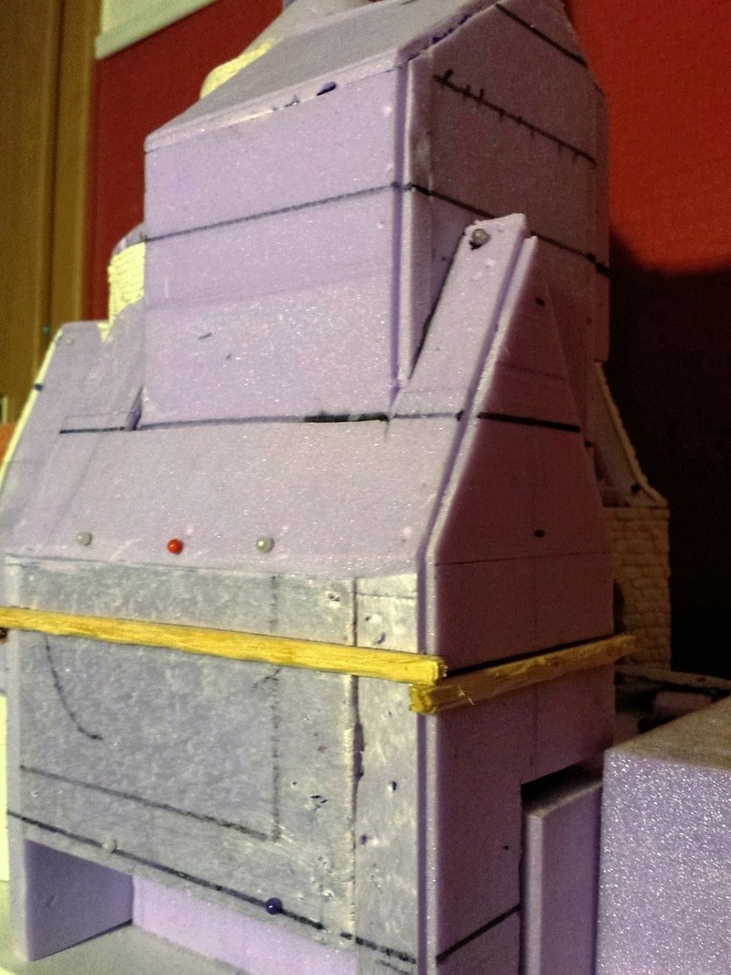

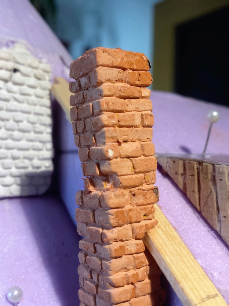

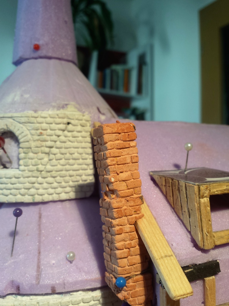

Bei der Menge an Arbeiten komme ich nur langsam voran.
Hier ein paar Bilder von den Zimmermannsarbeiten an einem Nebengebäude, einem Wohnhaus. Die Schornsteine aus gegossenen Quadern, in die ich die Fugen geritzt habe, stehen schon.
Die Dachgauben habe ich nochmal überarbeitet. Sie haben jetzt spitze Dächer. Finde, die passen besser.

Total geil!!!!!!! Der schiefe Schornstein ist wundervoll!!!!

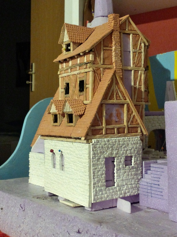

Freut mich, Michel, daß Dir die Schornsteine gefallen.
Wenn ich nur wüßte, welches Material das ist. Das sind Reste eines Hausbausets meiner Neffen. Locker 15 Jahre alt.
Das Set war von BRIXMIX oder so ähnlich.

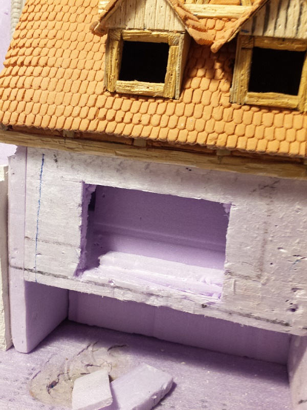

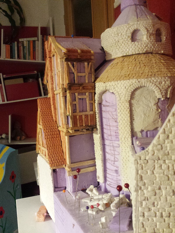

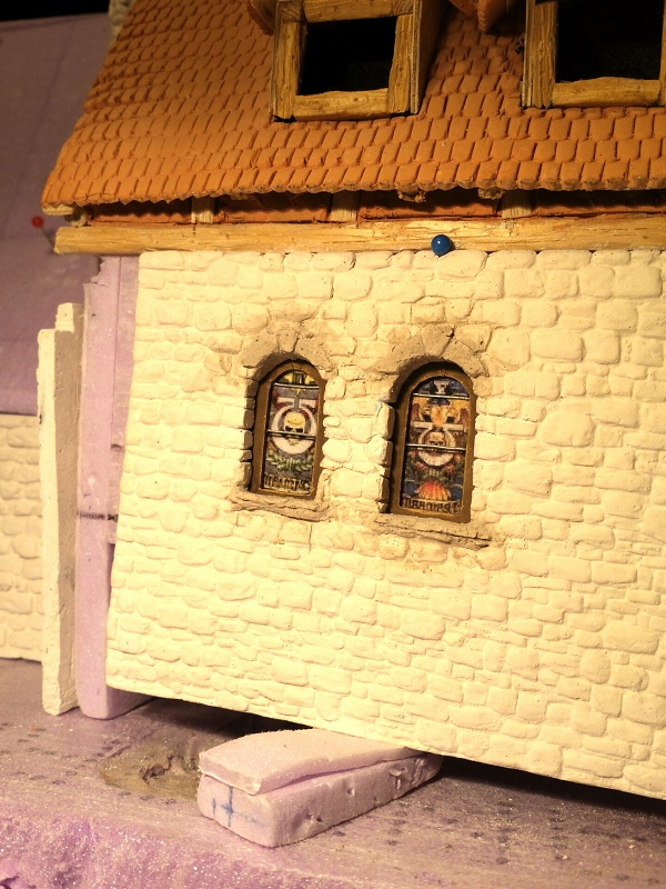

Hier sind noch Bilder vom Wohnhaus. Dieses Mal von der anderen Seite.

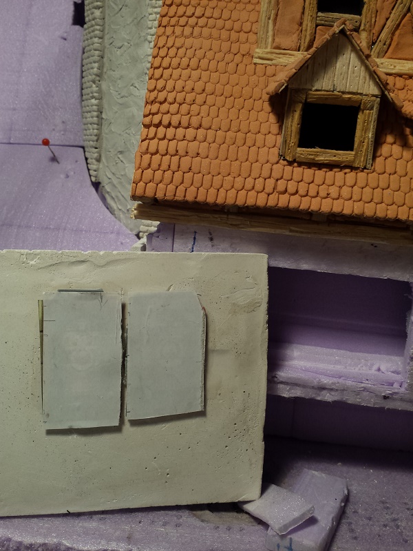

Ich habe eine neue Idee ausprobiert. Das Anfertigen der Fenster ist nun viel einfacher geworden. Auch das Einsetzen ist unkomplizierter. Alles geht viel schneller und das Ergebnis ist gleich gut, wenn nicht sogar besser.
Das Fenster schneide ich am Styrodurkörper etwas größer aus. Die Vertiefung brauche ich um etwas Raum hinter der Fensterscheibe zu schaffen, der Tiefe erzeugen soll. Gleichzeitig gibt er Platz für das rückseitig aufgeklebte Fenster.
Ich schneide lediglich die Fensteröffnung, den Flügel, aus. Den eigentlichen Rahmen lasse ich jetzt einiges breiter und habe so gleich eine Klebefläche. Auf den Rahmen habe ich auf Folie gedruckte Bleiverglasung geklebt und alles von hinten auf die Gipsplatte.
Nerviges Anpassen jedes einzelnen Fensters entfällt. Auch vermeide ich eventuelle Schäden an den Laibungen.

Das ist ja der helle Wahnsinn!!!!!!!
Bringst du das nach Hann.Münden mit?
Werde einen Tisch mehr ordern... :thumbsup:

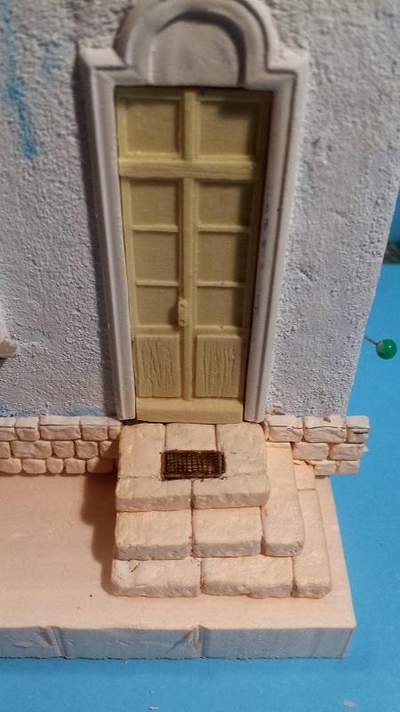

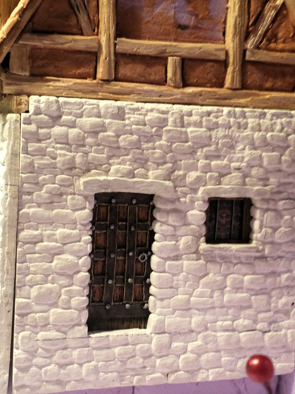

Die Tür und ein Fenster der Giebelseite.

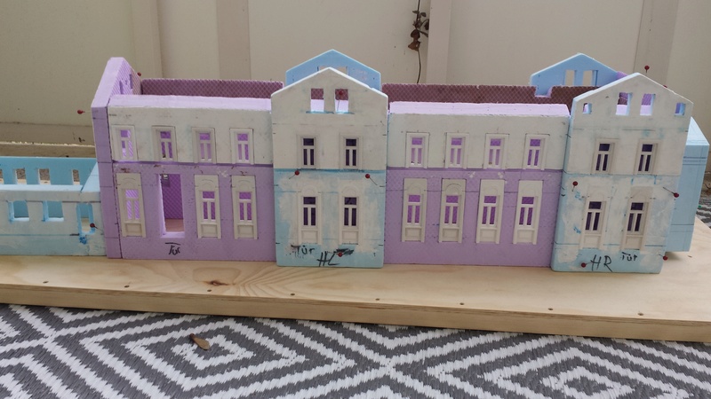

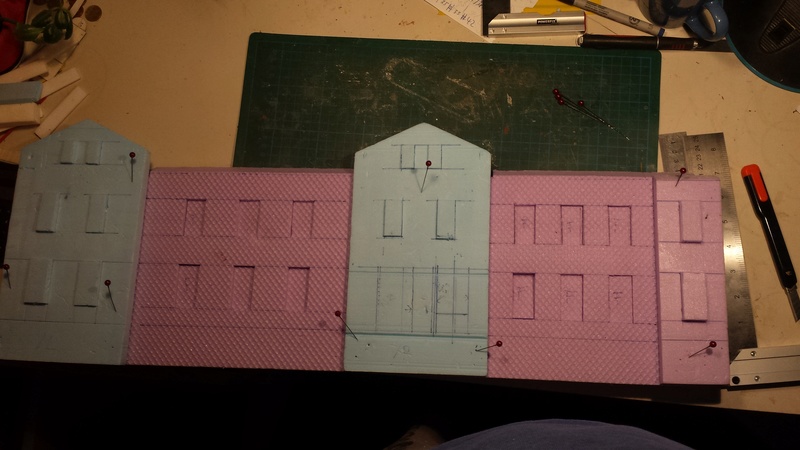

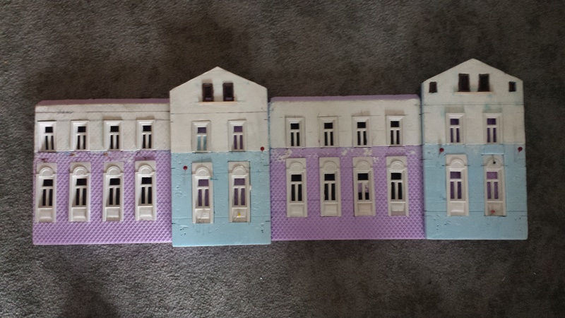

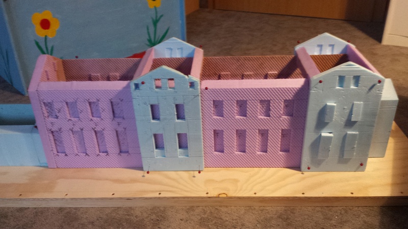

Hallo!
Meine Güte, es ist ja fast schon ein Jahr her...
Ich habe einfach zu viel Sachen gleichzeitig begonnen und es kam immer mehr dazu.
Das Projekt meiner kleinen FantasyStadt ist dabei sehr weit nach hinten gerutscht. Erst auf den Schlafzimmerschrank, dann in nen Karton. Schließlich unfertig zum Kauf angeboten. Also wenn jemand Interesse daran hat, einfach melden. Ansonsten werde ich irgendwann mal weitermachen. Vielleicht...

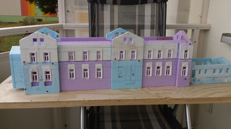

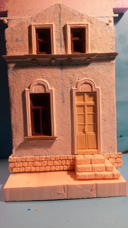

Grund dafür war eine Anfrage des neuen Eigentümers unseres Bahnhofgebäudes, ob ich ein Modell davon bauen könnte.
Klar, kann ich!
Ohne zu wissen, was ich mir da antue.
Grundlage war eine Freihandskizze mit vom Gebäude genommenen Maße. Ohne ein einziges Höhenmaß.
Habe dann ca eine Woche lang Maße von Fotos genommen und herumgerechnet. Gar nicht so einfach durch die verschiedemen Perspektiven. Durch Maßstabsgetreue Zeichnungen habe ich die Proportionen überprüft, bis endlich alles irgendwie gepaßt hat. Nicht 100%ig, aber zufrieden.

Hi Ingo...
Schön, das du wieder da bist!!!!
Der Bahnhof sieht sehr gut aus! Ist das der aktuelle Bauzustand?
