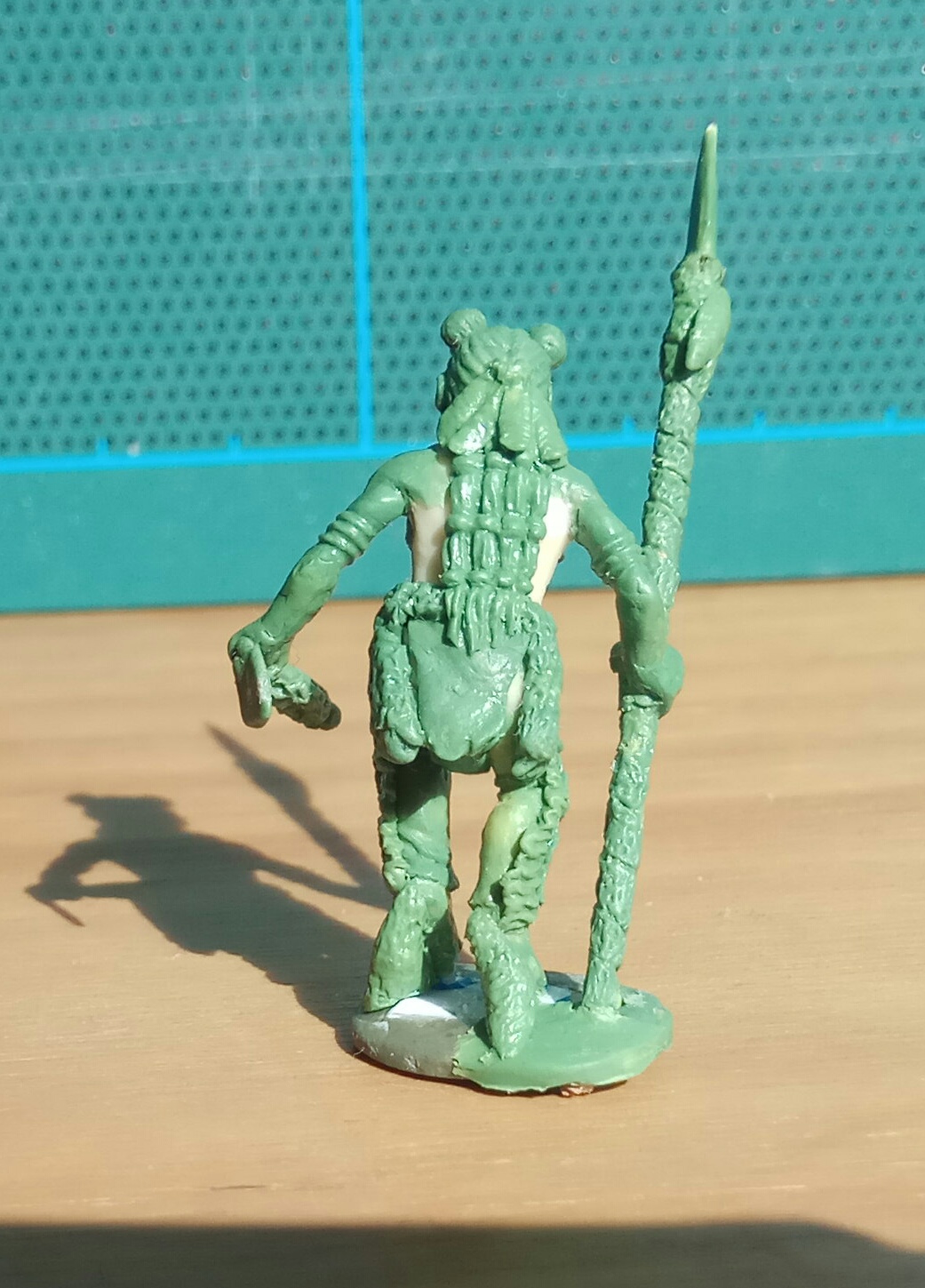

« Antwort #31 am: 19. April 2018 - 11:22:39 »
Danke sehr!
Hier noch eine Figur, und zwar ein Offizier der Krieger Geselschaft der Grossen Hunden. Man erwartete, dass sie immer Richtung Feind vorrücken, und dass sie niemals zurückweichen :
Mehr Infos und Details sind im Blog zu finden ;) :
https://clearcominiatures.blogspot.com.es/2018/04/crow-warrior-11.html
Ich hoffe, es gefällt euch :)

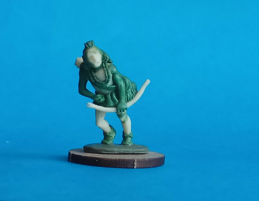

« Antwort #35 am: 31. Mai 2018 - 11:59:30 »
Hallo!
Ich hatte eine Weile lang nichts mehr geknettet aber ich habe mittlerweile diese Figur fertig gemacht :-)
Weitere Fotos und Information zur Mini in meinem blog:
https://clearcominiatures.blogspot.com/2018/05/crow-warrior-12.html

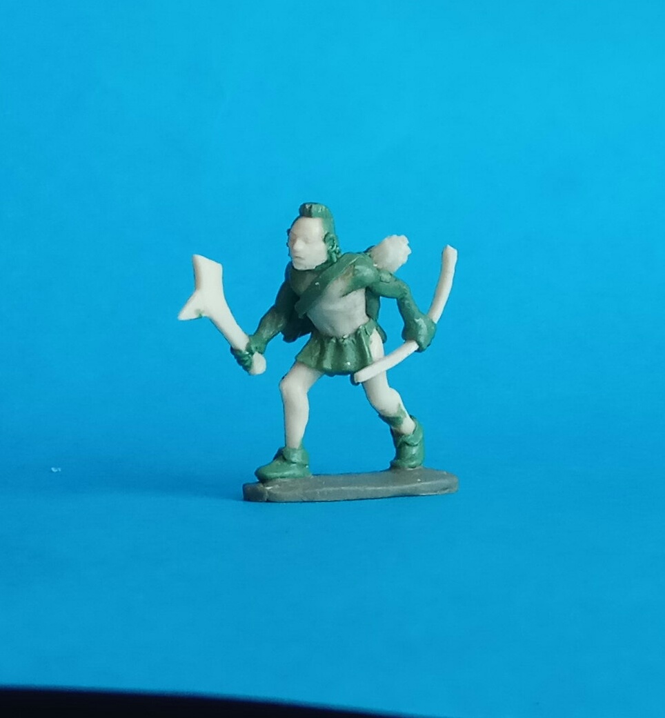

« Antwort #36 am: 07. Juni 2018 - 11:26:49 »
Ich habe noch einen Krieger geknettet :)
Wer Interesse hat, kann Weiteres im Blog finden: https://clearcominiatures.blogspot.com/2018/06/crow-warrior-13.html

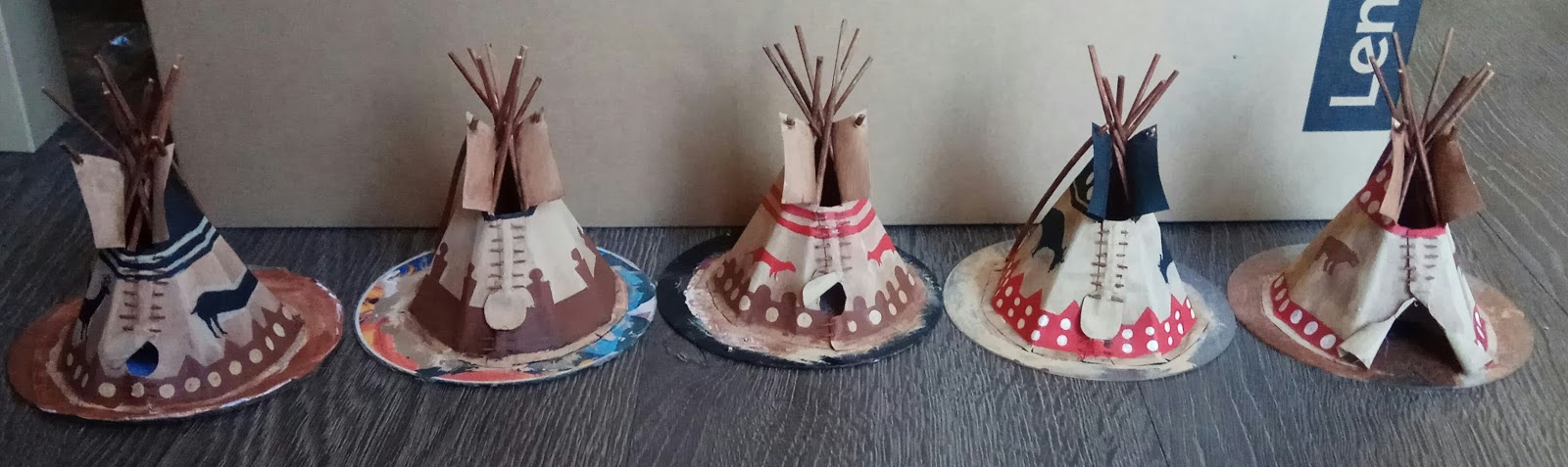

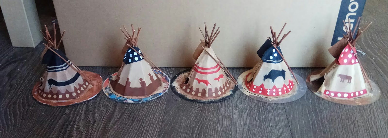

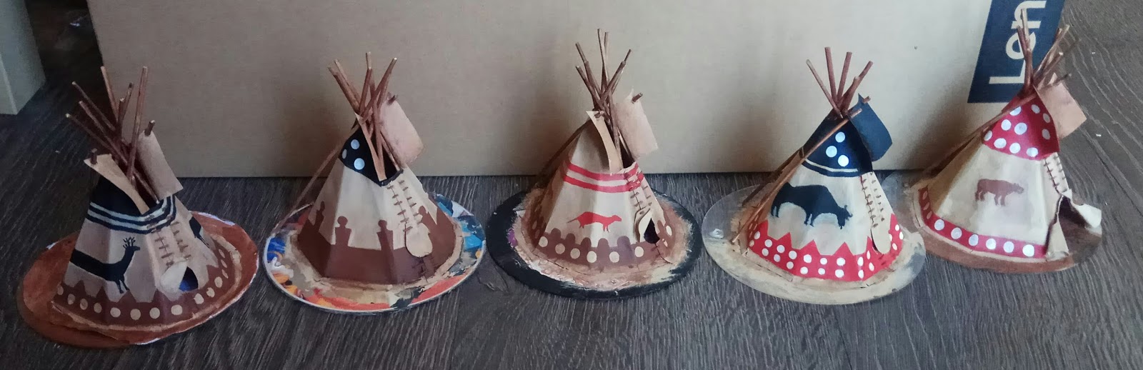

Und zuletzt einige Teepees:
Tadaaaa!  ;D

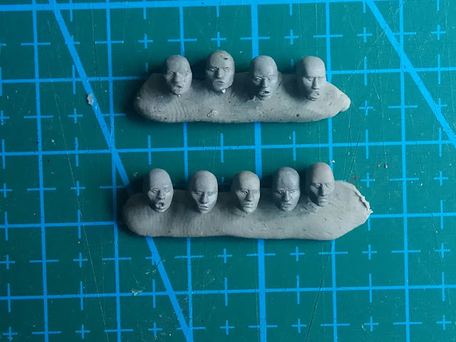

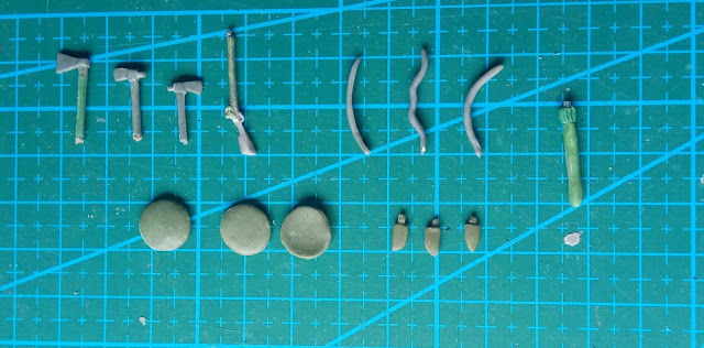

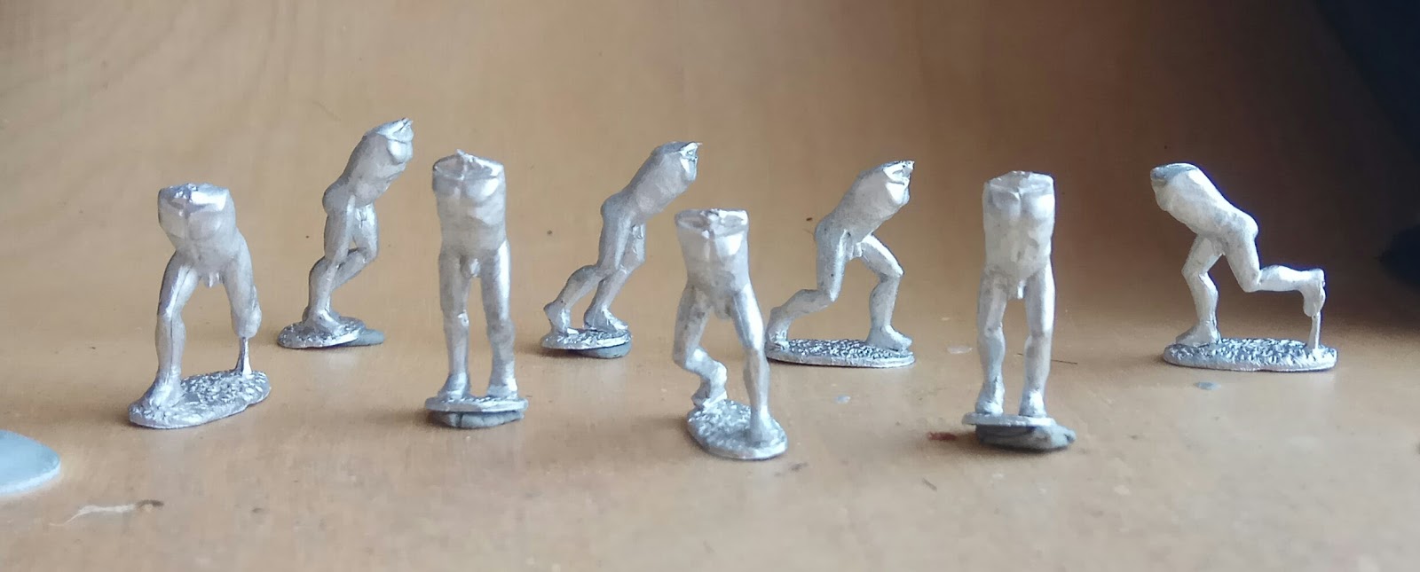

Hallo Leute!
Ich habe mich hier lange nicht blicken lassen, doch das hat einen Grund: als ich mit den Miniaturen fertig war und sie schon beim Giesser waren, hat sich festgestellt, dass sie eher problematisch beim Giessen sind. Da ich die Körper, Köpfe und Waffen zu Hause ganz rudimentär aus Resin hergestellt hatte, hatten diese Teile innere Blasen, die, obwohl unsichtbar von aussen und normalerweise unproblematisch, zu grossen Löchern geworden sind, sobald sie grossen Druck und Hitze bekommen haben, wie es üblich ist, wenn man die Formen für Metallgiessen macht. Das hat dazu geführt, dass ich die Master ständig reparieren musste und zurückschicken zu erneuten Formen...Monate lang. Ausserdem haben andere Miniaturen andere Probleme bekommen, die nicht so einfach zu bewältigen waren, wie z.B. leicht vergrösserte Köpfe, weil der Resin vielleicht nicht ganz fest war und sich unter Hitze und Druck verform hat. Andere Miniaturen wiederum hatten komplizierte Posen, die nicht in einer Form zu schaffen waren. Alles in Allem hat sich das ganze zu einem kleinen Albtraum gewandt, der ca. 4 Monaten gedauert hat. Dann kam ich zu dem Entschluss, alles von vorne an wieder zu beginnen, da ich keinen anderen besseren Ausweg gefunden habe.
Gesagt, getan...doch es hat eeeeeeeeeeeeewig gedauert. Am Anfang hatte ich eine Art kreative Blokade und habe alles tausendmal knetten müssen, ohne Erfolg. So kommt es, dass ich erst diese Woche mit dem ersten Schritt des Projektes fertig geworden bin, nach langem Knetten, nicht mögen, Verzweifeln, Wiederanfangen :-P
Also, da ich von ganz vorne wieder anfange, habe ich jetzt nur die ersten Teile geschafft, und zwar Köpfe, Waffen und Körper. Ich schicke sie heute an den Giesser und, wenn ich sie zurückbekomme, fange ich mit den ganzen Figuren an.
Hier sind die Dinge, die ich geschafft habe:

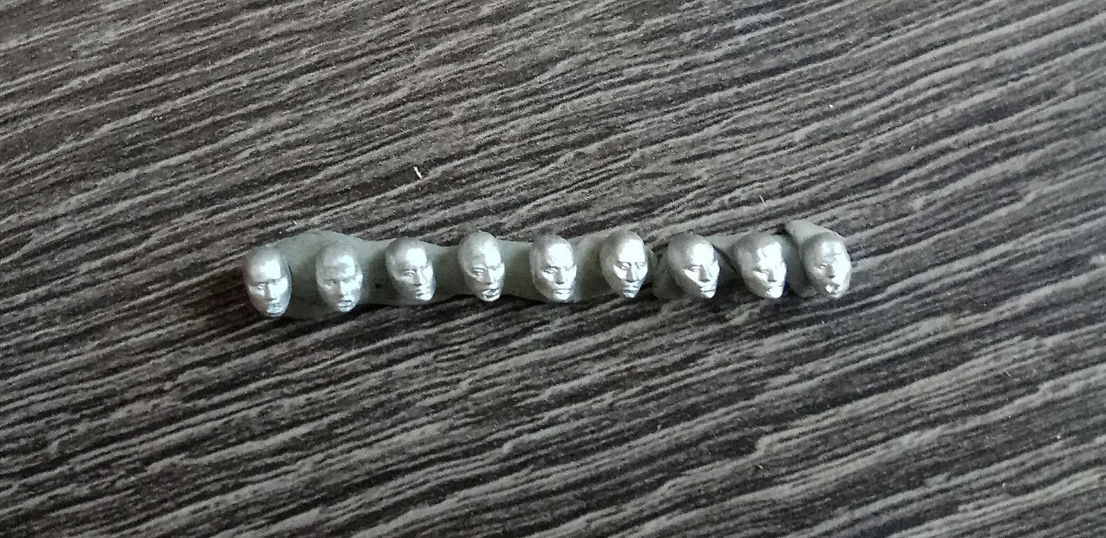

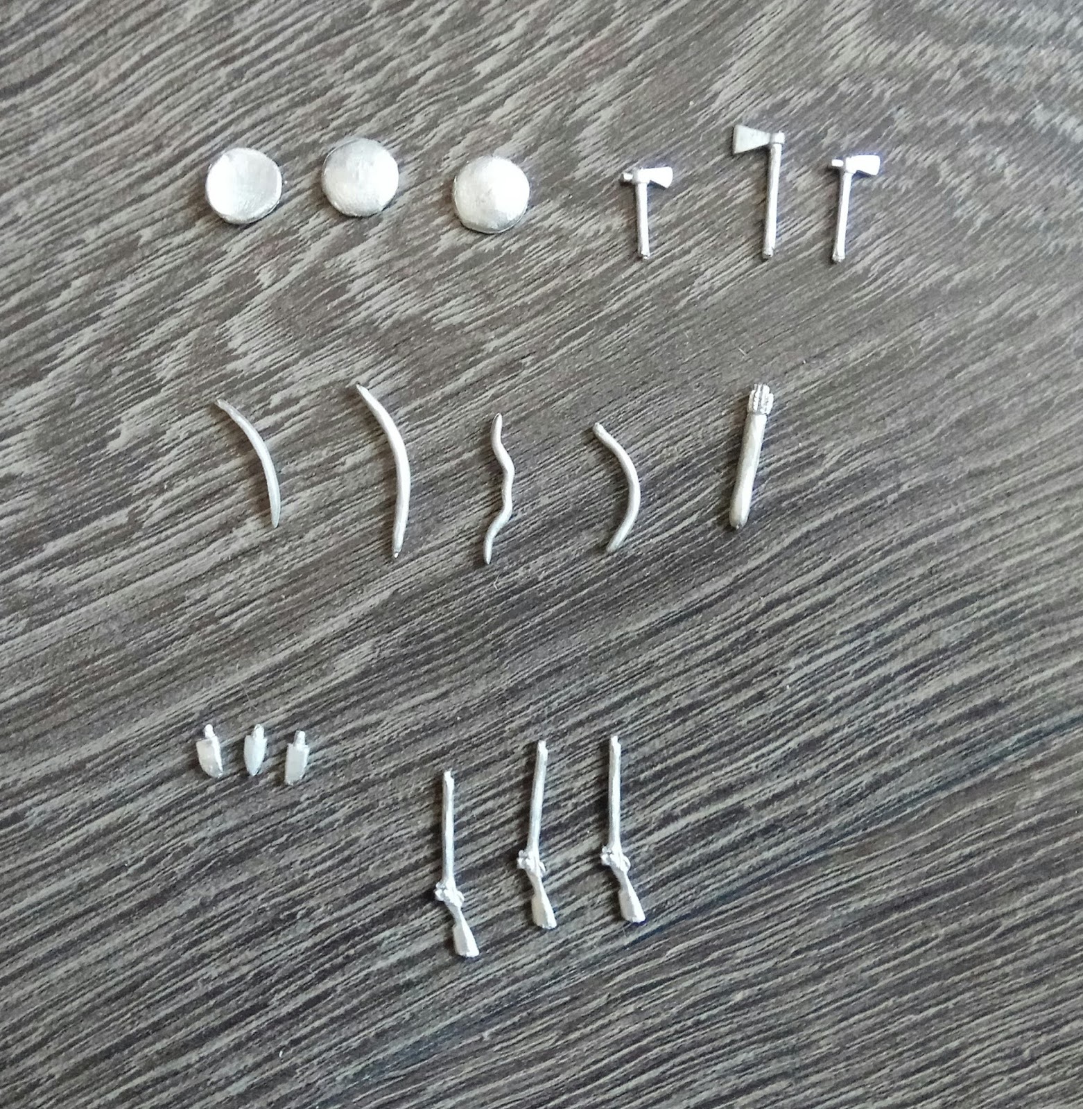

Hallo Leute!
Danke sehr für die Ermutigungen  :)
Gerade diese Woche sind endlich mal die ersten Abgüsse der Teile angekommen, die ich hier gezeigt hatte  ;)
Ich glaube, die sehen ganz nett aus. Ich habe sofort mit dem Knetten angefangen, denn die Blockade ist mittlerweile schon Weg und ich wieder Lust darauf habe, Crows zu knetten ;) Ich halte euch auf den Laufenden!

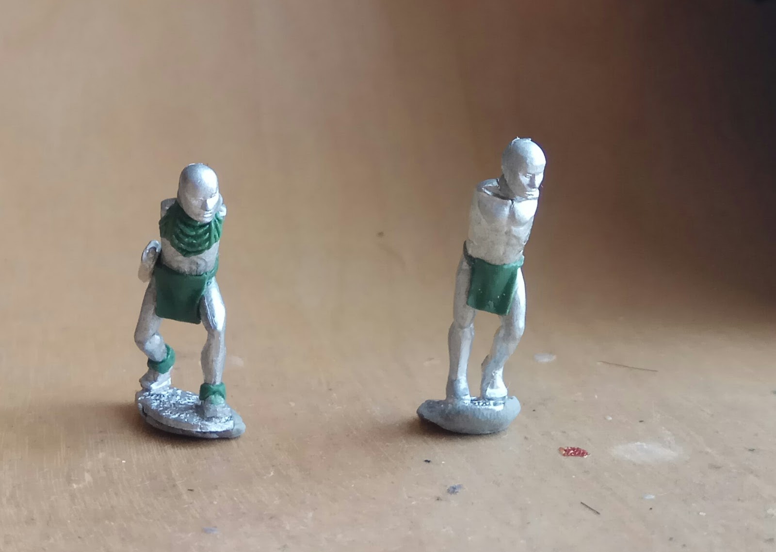

Danke sehr @Velox!
Ich komme nun wirklich langsam voran, denn ich habe zurzeit nicht so viel Zeit zum Knetten, doch immerhin habe ich eine Figur fertig geschafft :)
Die Hand mit Bogen wird ein separater Teil sein, sodass man sie positionieren kann, wie man will bzw. einen anderen Bogen verwenden.
