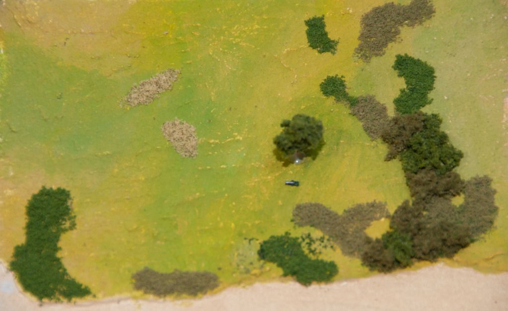

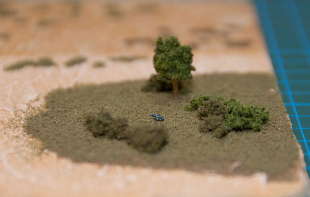

Also dann will ich Euch mal meine Versuche zur Diskussion stellen. Ich habe zwei Herangehensweisen an Musterstücken getestet, die nicht in allen Belangen \"Endqualität\" haben, aber doch einen Eindruck vermitteln, wie das bei einer späteren Umsetzung aussehen würde. Bitte nicht an messing-blitzenden Baumstämmen oder milchig-weißen Wurzeln stören (war zu faul, um das fertig zu machen), es geht um den Gesamteindruck, die gefühlte Stimmigkeit bzw. Maßstäblichkeit. Habe jeweils, neben der Darstellung von Wiese, auch Buschwerk und einen Baum dazugestellt. Zur Verdeutlichung des Maßstabes dient ein Schiffsgeschütz ... doch ist wirklich drin, Ihr müsst genau hinsehen!
Was gefällt besser, was kann man noch probieren oder anders machen?

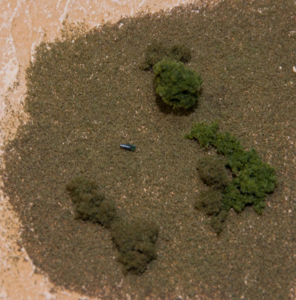

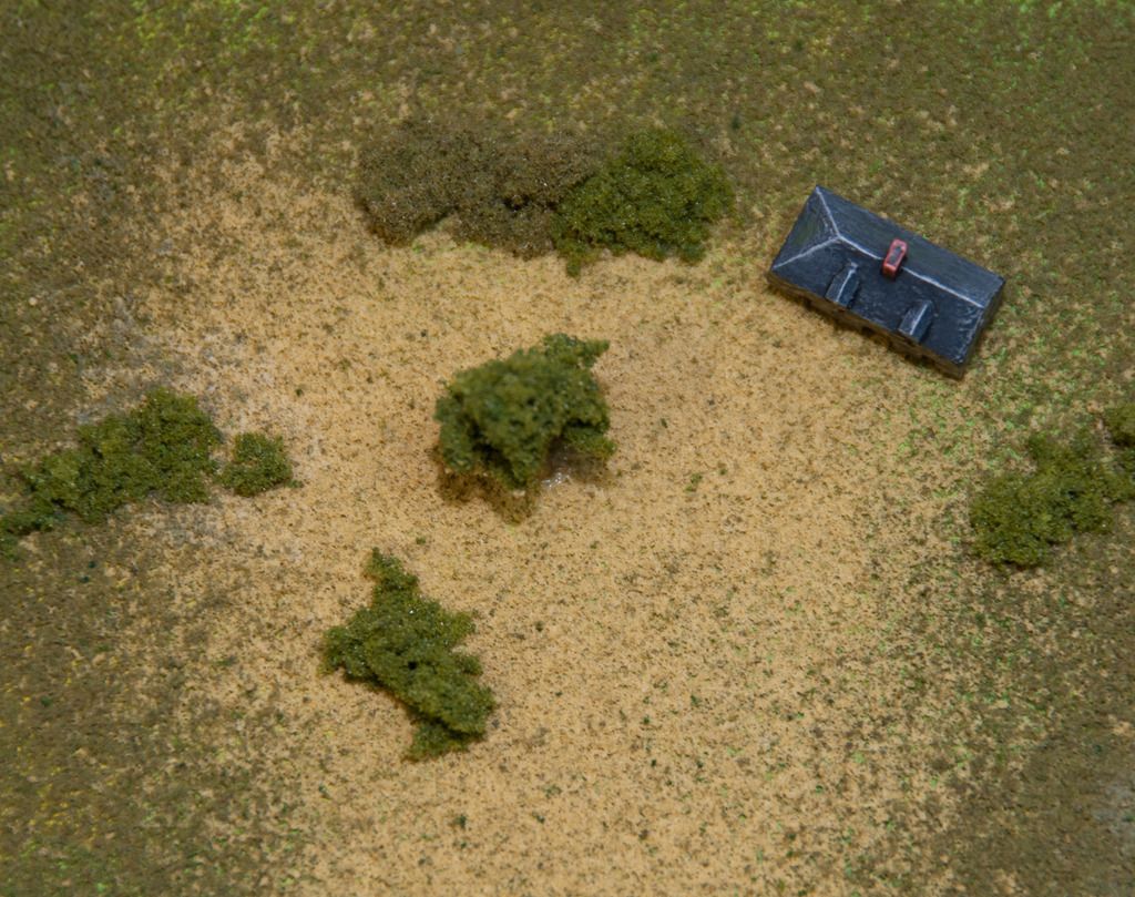

Versuch 1:
Da richtige Grasfasern, wie gesagt, ausscheiden, habe ich von Woodland \"fine turf\" verwendet. Gibt es in unterschiedlichen Färbungen. Der Versuch ist evtl. etwas zu dunkel. Der Boden scheint noch etwas durch, was man durch eine zweite Schicht in diesem Fall nicht beheben kann, da dadurch eher Buschwerk als Wiese entsteht (wird zu hoch). Man könnte aber in grün einfach grundieren, aber auf dem zweiten, seitlich aufgenommenen Bild bekommt man dennoch einen guten Eindruck. Dazu Busch und Baum aus clump foliage.
Sieht halt ein bisschen so aus, als würde das Geschütz auf einem Brokkoli-Feld stehen.

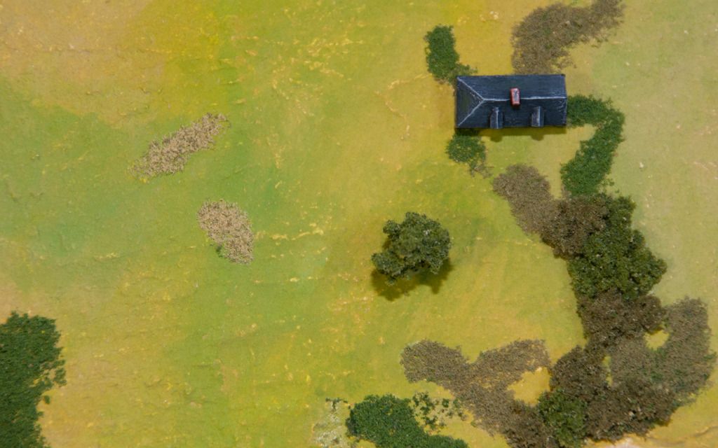

Versuch 2:

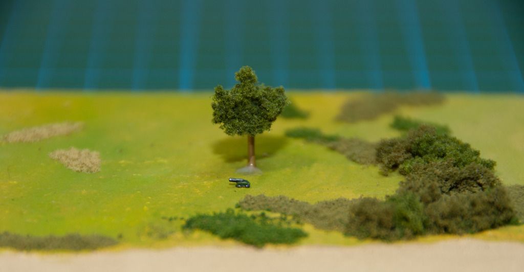

Statt fine turf jetzt wieder farbliche Darstellung der Wiese. Mit fine turf wurde dafür Gestrüpp und Buschwerk, mit clump foliage wieder größere Büsche und der Baum geformt.
Im zweiten Versuche wurde der Untergrund übrigens mit einer Schicht aus Tonerde \"gesoftet\". Bei dem Maßstab wirkt selbst eine feine Strukturpaste oder feinster Terrarien-Sand wie Geröll (siehe Randbereiche auf den Bildern aus Versuch 1, nach Bemalung ergäbe das halt lediglich grünes Geröll).

Martha
  • Beiträge: 848
Methode 2 wirkt für mich besser. Vllt versuchst Du noch eine feinere Paste zu finden?
Ja, Du hast recht, habe schon mal Paste \"ohne Struktur\"  ^^ probiert (habe bei einem Räumungsverkauf einen Pott reines Acryl-Gel erstanden, ist bei meinen kleinen Flächen besser, als erst Gips o.ä. anrühren zu müssen, ist dann auch nicht so spröde). Dann nur vor dem Trocknen Heilerde drüberstreuen. Ergibt eine pudrige Oberfläche.

  • Beiträge: 5.108
Die dickeren Büsche sind ja in Relation zum Geschütz die reinsten Bäume. Ich würde das Ganze einfacher halten - eher wie bei Bayernkini.
Es gibt extrem kurzes statisches Gras, dass definitiv nicht mal 1mm lang ist. Das wird vorrangig dazu benutzt eine feine Fellstruktur bei Spielzeug zu erwirken. Ich hab hier ne Packung in hellbraun herumliegen und werde das mal für dich ablichten.
Generell finde ich das feine Turf irgendwie harmonischer.

Zitat von: \'Aquarius\',\'index.php?page=Thread&postID=246988#post246988
Versuch 1:
Probiere unbedingt einmal, den Boden vorher zu bemalen - in unterschiedlichen Farbtönen/Schattierungen.
Und den fine turf darüber dann ebenfalls durch Mischen unterschiedlich schattieren. Und/oder Zonen unterschiedlicher turf-Farben einzubauen.
...das ergibt gleich ein anderes Bild.
Auf diese Art und Weise kannst Du auch schon ab der (grundierenden) Bemalung Wege, Straßen, Wiese, Plätze und andere Oberflächen einbauen - die Tiefenwirkung kommt dann durch das Zusammenspiel von nur 2 \"Schichten\" (Farbe + turf) zustande.

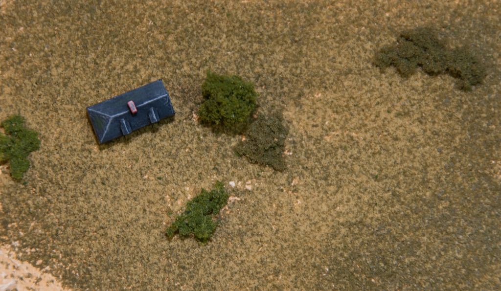

Habe ich in die nächsten Versuche einfließen lassen. Zuerst zwei Bilder von farblich gemischtem Turf ...
... dann zwei Bilder, in denen zwei Farben in unterschiedlichen Bereichen verwendet wurden.
Zitat von: \'Pappenheimer\',\'index.php?page=Thread&postID=247138#post247138

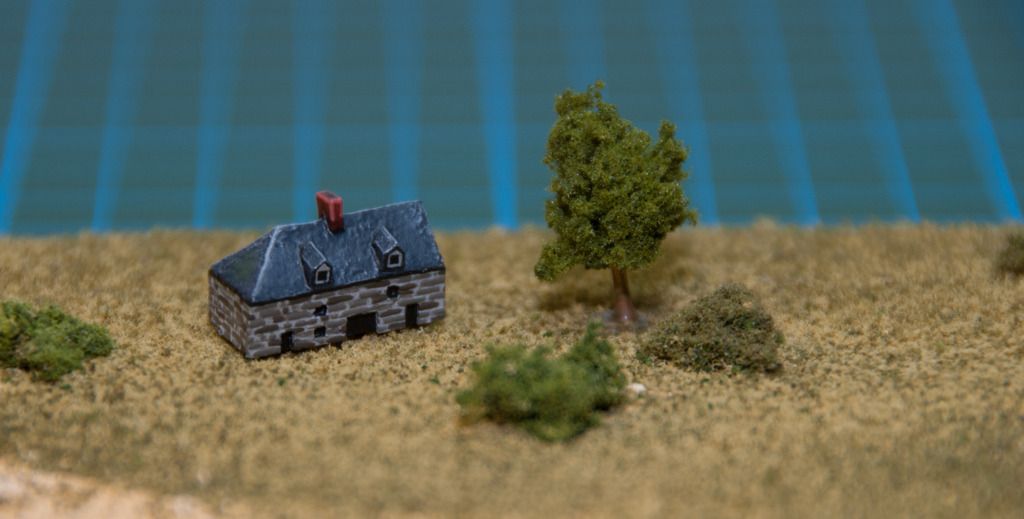

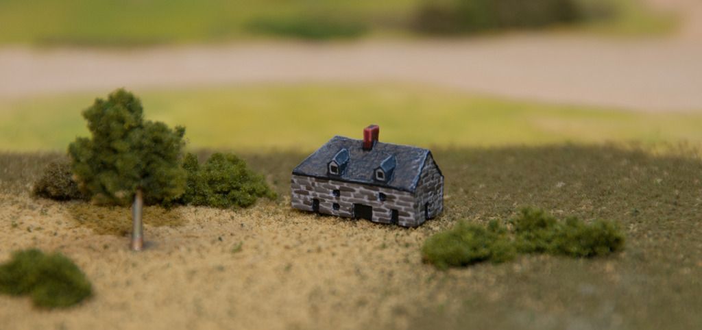

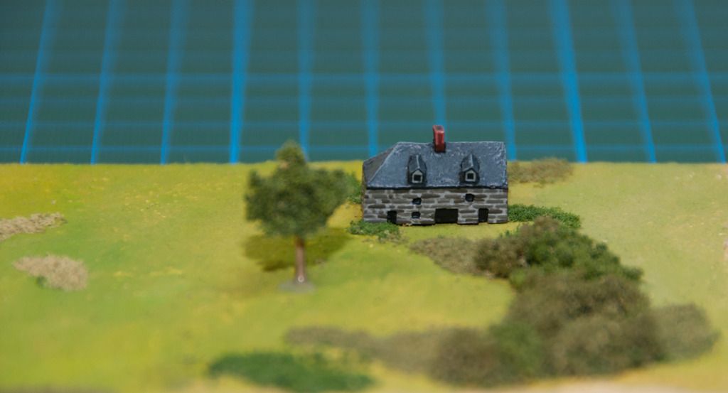

Zum besseren Vergleich habe ich bei den nächsten Bildern ein Haus als Maßstab dazugestellt. Gerade da, wo clump voliage als Buschmaterial verwendet wird (wie bei den 4 Fotos oben in diesem Beitrag), sieht das schon teilweise nach einer Busch-/Baumgruppe aus. Bei der rein \"gemalten\" Wiese bleibt das Turfmaterial, um kleinere Büsche darzustellen. Somit ist der Übergang nicht so krass, wirkt evtl. homogener (Wiese, Strauch, - dann Buschwerk schließlich Bäume)
Alle zuletzt gemachten Versuche kann man natürlich noch weiterentwickeln. Bspw. mit der Darstellung von Wegen, Äckern etc. Vorab möchte ich für mich aber erst klären, welchen grundsätzlichen Weg ich einschlage (also Wiese malen oder Turf streuen). Habe mich da noch nicht entschieden.  :wacko: Beim Turf würde ich wohl nicht auf farblich gemischtes Streu gehen (ersten 2 Fotos des Beitrages). Das sieht, in größeren Bereichen angewendet, u. U. zu gleichtönig aus. Oder doch lieber eine gemalte Wiese ...
Hat sonst noch jemand eine Idee, Anregung?
