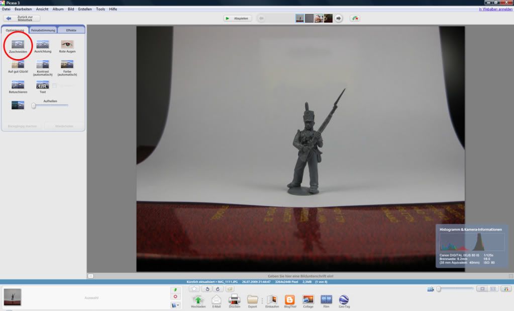

Nun arbeite ich mit PS, aber man kann auch mit Picasa das Bild leicht bearbeiten. Da Picasa ein Freeware ist, werde ich für dieses Tutorial damit weitermachen. Man sollte nur bedenken, dass viele der jetzt folgenden Veränderung nach Geschmack und Trial and Error immer besser werden. Man bekommt mit der Zeit ein Gefühl für die persönlich zusagende Veränderung.

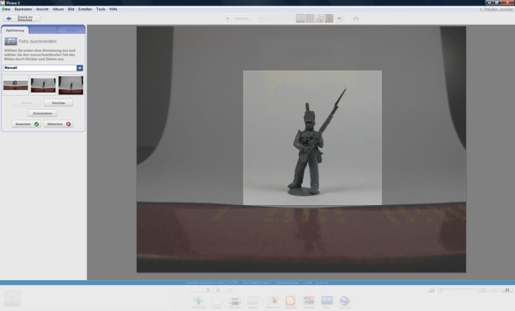

Als erstes muss das Bild beschnitten werden.

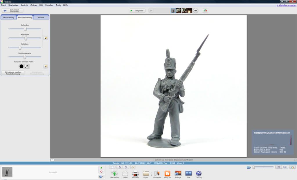

Nachdem man das Bild beschnitten hat, will man bei Feinabstimmungen die Regler für Aufhellen, Highlights und Schatten verwenden, bis man ein zufriedenstellendes Ergebnis hat.

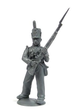

Danach muss man das Bild nur noch skalieren. Das bekommt man hier erklärt.
Und das Ergebnis ist hier zu sehen:
Nun hat PS einfach mehr Möglichkeiten (manche Schritte, wie das Beschneiden gehen auch einfach schneller) und man erreicht eine m. E. leicht bessere Abstimmung. Hier mein Bild nach Bearbeitung mit PS zum Vergleich. Mag sein, dass die Schatten hier sanfter sind, aber bei bemalten Miniaturen sieht es meiner Meinung nach besser aus.
Und das sind die... \"Geheimnisse\" meiner Photos. Eigentlich recht einfach.

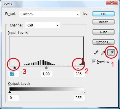

Dann gehe ich zu Bild -> Anpassen -> Tonwertkorrektur. Dieses Fenster taucht auf:
Dort clicke ich auf das Tool Nr. 1
Danach wird der Maus Zeiger eine Pipette und indem man alt gedrückt hält, clickt man mit der Pipette auf den Hintergrund, also das Blatt Papier. Damit werden die Tonwerte korrigiert und das Blatt Papier wird weiß. Schließlich verschiebe ich Regler 2 und 3 (die hohen und niedrigen Werte) leicht nach innen, bis ich zufrieden bin. Und schon ist mein Bild fertig, denn das Blatt Papier ist weiß und demnach sind meine Farben auch näher an die Realität. Dadurch, dass beim Photographieren der Weißabgleich gut geregelt war, kann es auch eigentlich nicht passieren, dass die Miniatur dann über- oder unterbelichtet ist.
