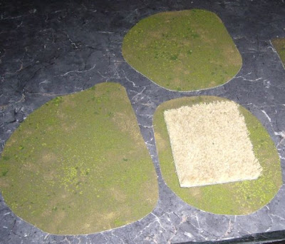

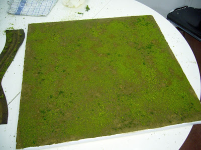

Ich habe jetzt auch meine ersten zwei Versuche mit dieser Methode hinter mir. Allerdings wollte ich keine ganze Matte, sondern nur Geländebases für FoG erstellen.
Die fertige Matte sah so aus:
Daraus wurden dann verschiedene kleine Teile ausgeschnitten, welche ich mit unterschiedlichen Geländemerkmalen bestücke.
Zum testen habe ich einfach mal ein Stück Fußmatte auf ein Teil gelegt, um ein Feld darzustellen (schlechtes Foto):
Ich bin mit dem Ergebnis voll zufrieden und werde die Methode beibehalten!
