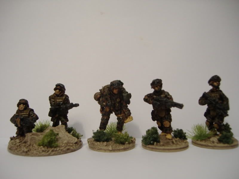

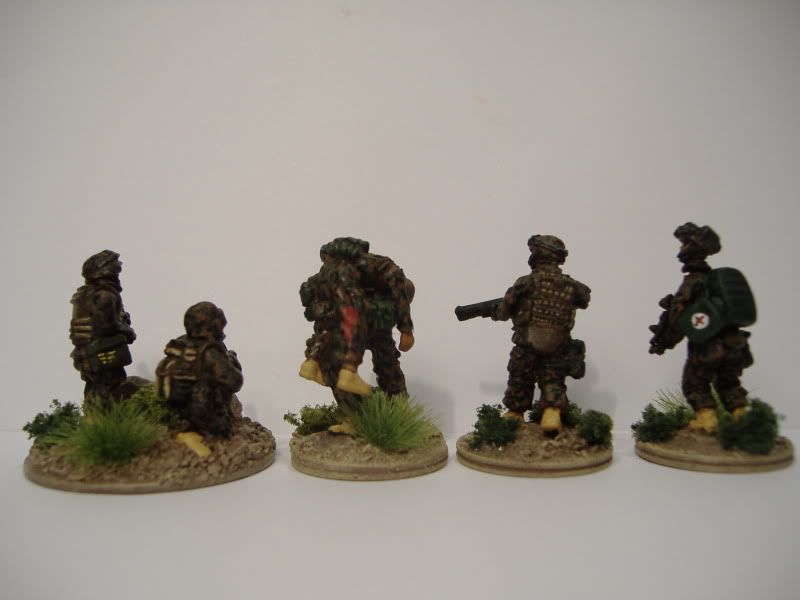

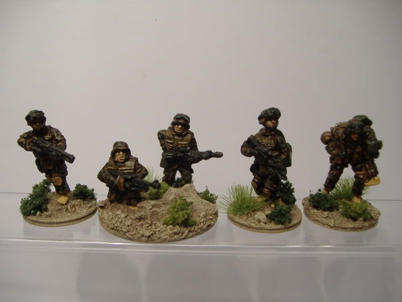

Und endlich sind wir mal bei ein paar Marines für die Schlacht um Skira Kampagne angekommen. Hab einfach mal in die Kiste gegriffen und siehe da, es waren ausgerechnet wieder die US specials von Elhiem (medic und breacher), der Forces Of Valor Soldat mit seinem verletzten Kameraden (nochmal) und ein M240 MG Team bestehend aus modernen US Soldaten von RH Liberation.
Links nach rechts: RH Liberation moderner US rfileman (stehend) und M240 gunner (hingekniet) die zusammen ein Waffenteam bilden, FoV Plastiksoldat mit verwundetem Kameraden, Elhiem breacher mit Shotgun and Elhiem Medic (in dem Fall eingentlich Navy Corpsman).
Was mir an Rolf\'s Minis (RH Liberation) besonders zusagt ist die Tatsache, dass der Schütze ein echter Ladeschütze ist - er hat nämlich eine modellierte Kiste mit 7,62mm Muni :-) Perfekt!
Und zum Schluss noch mein kläglicher Versuch, die Minis näher an die Lichtquelle zu bringen, damit man die Woodland MARPAT Farbgebung auch erkennt. Hoffe das passt so auf dem kleinen Maßstab.

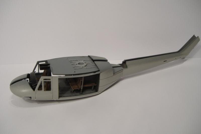

Since 2011 there was plenty of stuff built and painted for my Dragon Rising Project (which I now call \"Battle For Skira\" on my blog). The latest addition were Chinese vehicles a couple of months back.

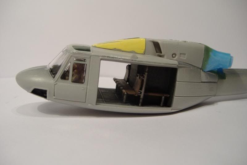

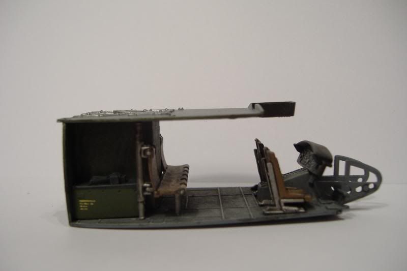

I have now started a new build for the project. It\'s a conversion of the 1/72 scale UH-1N Twin Huey helicopter into a UH-1Y Venom.
It is going to be called \"Star Force 21\", the call sign of the Venom that was part of the missions in the pc game ARMA 2. It was the chopper that picked up Team Razor (which I also have minis for).

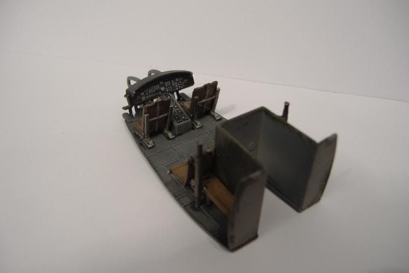

Base kit for the conversion was the Italeri UH-1N. To complete the build I will kit-bash it with combining this Italeri kit with an AH-1W Whiskey Cobra, a Bell 412 (also Italeri) and an AH-1Z from KiTech (which, BTW is NOT a correct Viper helicopter - its rather an updated trial AH-1W testbed). Resin parts will then be added from the \"AH-1W Iraq Update\" kit by Olimp Models (bad quality cast though) and Armycast M&M payload (ie Miniguns etc). As you can see its quite costly  ;)
Crew will be added using SHQ Vietnam chopper pilots and door gunners (as they are the correct size to fit exactly into the Huey fuselage). I am going to add weapons, chaff/flare dispensers, rader warning sensors, payload (Hydra, M134 and .50cal) as well as FLIR turret.
work in progress:
Top needs still parts for the rotor and turbine housing isn\'t completed yet.
Lot of work with putty to follow....

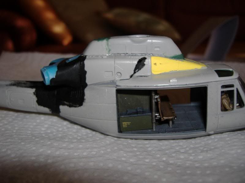

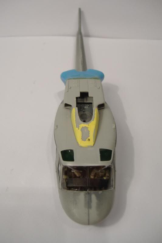

Oberes Turbinen/Rotorgehäuse wurde hinzugefügt. Mit ein wenig Greenstuff wurden die Übergänge geformt, jetzt muss es trocknen, dann kommt noch eine Schicht Spachtelmasse drüber um es schön glatt zu bekommen.
Nach einer endlos langen Hack-,Säg- und Schneideorgie hab ich aus einem AH-1W SuperCobra Gussrahmen die nötigen Teile herausgetrennt, um für meinen Heli das obere Gehäuse von Turbinen und Rotorwelle zu bauen. Auch wenn man es nicht sieht, allein der obere Teil besteht aus vier Einzelteilen...
Wenn der Greenstuff getrocknet ist, aus welchem ich die Übergänge modelliert habe, folgt eine Schicht aus Spachtelmasse, dann das Verschleifen und dann (endlich!) kann ich anfangen, die Details anzubringen. Der Heckausleger musste ebenfalls umgebaut werden, da beim Venom die kleinen Stummelflügel weiter hinten sitzen als beim Twin Huey (bzw. Huey allgemein).

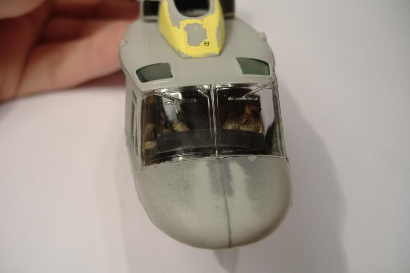

After months of stompy robots and acid-blooded Aliens here is for a change a little bit of progress on my 1/72 scale UH-1Y Venom:
FLIR turret added, laser sensors, antennas and wire cutters, chaff and flare dispensers and landing gear
changed the side of rear rotor and replaced the 2-bladed one with 4 blades. The little \"wings\" on the rear beam have been moved further to the back. Main rotor assembly changed from 2-bladed to 4 rotor blades.
Still needs some sanding here and there (exhaust ports) and the doors and weapon payload is still missing, but its finally showing the shape of an UH-1Y.
The pride of my work on this conversion: the new rotor dome which was sculpted with green stuff. It will look a lot better once it has been sprayed with primer - that\'s going to blend everything together.
