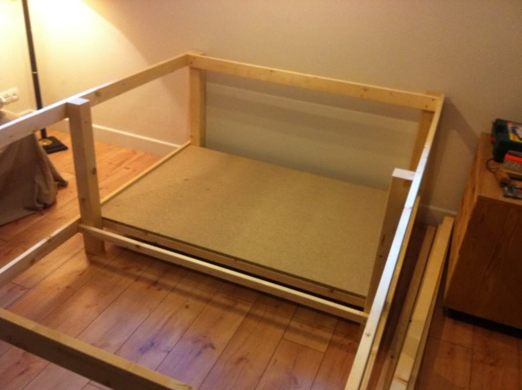

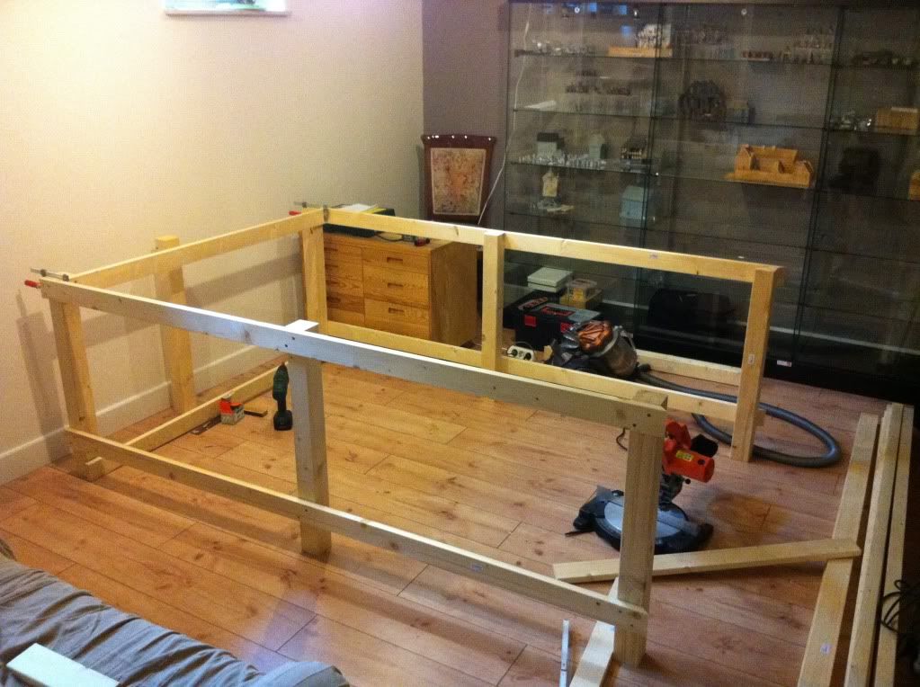

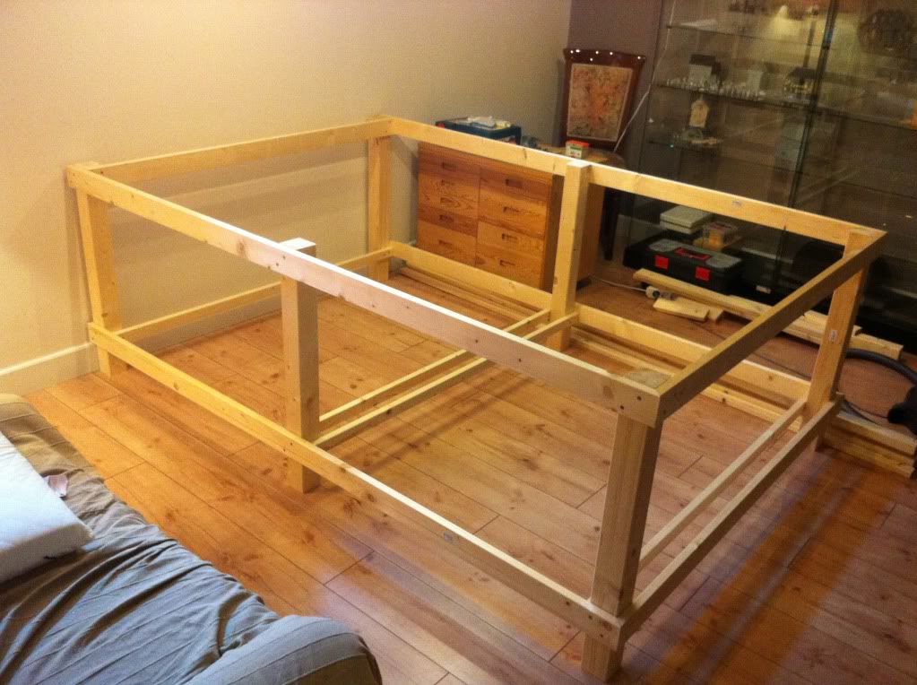

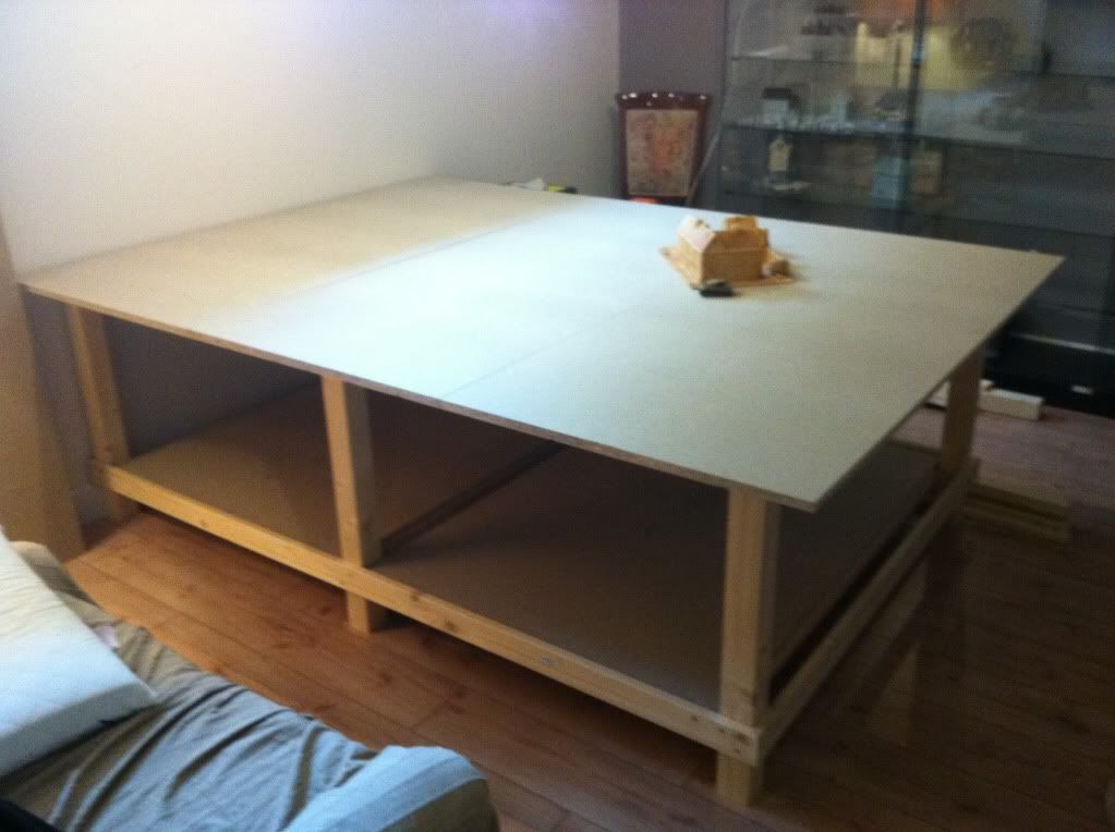

So, wie der Zufall es will, habe ich ein paar Bilder auf meinem USB-Stick dabei.
Hier also eine kleine Retrospektive zur Entstehung des Spieltisches:
1) Entstehung der 1. Seitenwand der Unterkonstruktion aus gehobeltem Konstruktionsholz
2) 2 Identische, aber Spiegelverkehrte Seitenteile und die erste Stirnseite werden montiert.
3) das Grundgerüst steht! In die Mitte habe ich zwei Stützhölzer zwischengefügt, um dem Tisch etwas mehr Stabilität zu verleihen.
4) Die beiden Böden werden eingelegt. vorher habe ich mir die Spanplatten im Baumarkt passend zusägen lassen.
5) Die Spielplatten wurden aufgelegt und verschraubt.
- Das ist erstmal alles, was ich hier habe. ich werde zu Hause noch einmal den Rahmen und die Klappfunktion fotographieren. Später soll auch noch ein Vorhang die Seitendes Tischen und die Lagerflächen unter ihm verhängen. Der Stoff hierfür ist schon bestellt.
