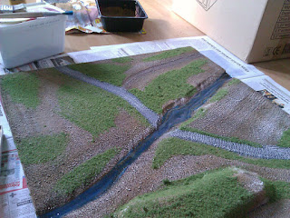

« Antwort #7 am: 13. Oktober 2011 - 11:22:50 »

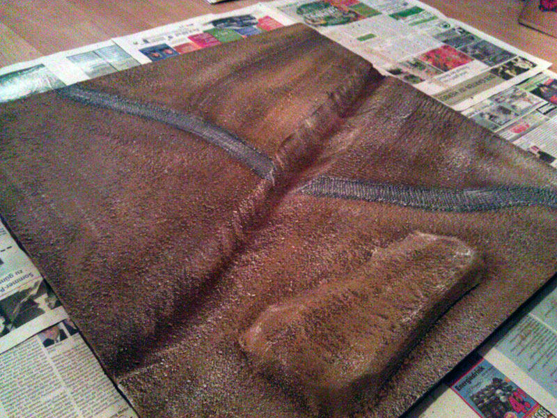

Projekt Mollwitz - die Probeplatte
Die Arbeiten an der Probeplatte kommen gut voran, abgesehen von einem kleinen Lieferproblem der Schneeflocken liegt alles im Zeitplan. Gestern habe ich angefangen, langsam das Flussbett zu füllen, die erste Schicht Wasser trocknet also gerade, weitere folgen noch.
Da ich den Eindruck eines tiefen Bodens erwecken wollte, habe ich die Platte in mehreren Schichten von sehr Dunkel nach Hell gebürstet, gefolgt von einer abschließenden Schicht Weiß, die den Rauhreif darstellen soll. Das ganze wird noch hier und da mit Grasflock bestreut und am Ende kommt der Schnee drauf. Ich werde also erstmal eine komplette \"Frühjahrsplatte\" bauen und diese dann einschneien. Man könnte zwar Rasen und Bodenbemalung auch in weniger aufwändigen Schritten machen, aber ich bin guter Hoffnung das das Ganze am Ende wirklich gut asschauen wird und nicht so sehr zweidimensional.
Wenn also der Wassereffekt fertig ist, kommen die Details auf die Platte, Wegweiser, Meilensteine, Zäune, Hecken, Bäume, etc. - es liegt also noch einiges vor uns.
  • Beiträge: 2.287
Projekt Mollwitz
« Antwort #8 am: 13. Oktober 2011 - 12:25:45 »
Sieht gut aus, die Platte! Du hast mit den vielen Schichten Trockenbürsten einen schönen Tiefe-Effekt erreicht.
Versuch mal, die Platte erst nach dem Bestreuen mit statischem Gras zu bürsten. Man spart sich Arbeit (da, wo das Gras nachher dicht ist, kann man sich das Bürsten sparen), zweitens sieht es besser aus, wenn auch das Gras mit trockengebürstet wird.
  • Beiträge: 1.045
    • Tableschmock
Projekt Mollwitz
« Antwort #9 am: 13. Oktober 2011 - 13:02:53 »
Danke für den Hinweis, ich werde den Grasflock nach dem bekleben mal probehalber Trockenbürsten.

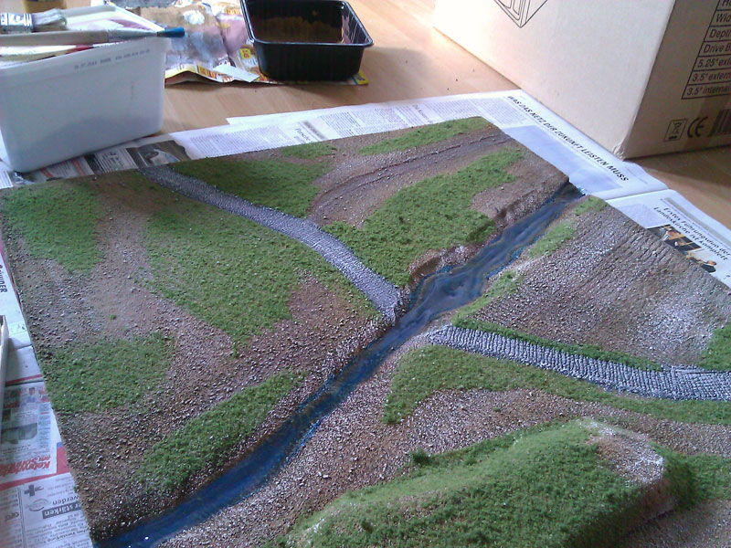

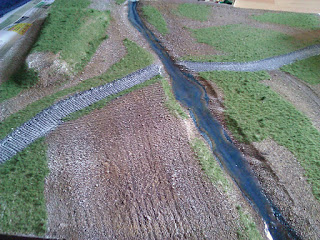

Projekt Mollwitz - Der Frühling zieht ein
« Antwort #10 am: 21. Oktober 2011 - 14:39:36 »

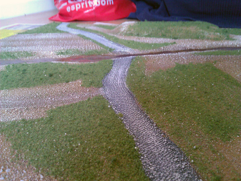

Nachdem es letzte Woche ja ein erstes Bild der kargen Probeplatte gegeben hat, zieht jetzt langsam der Frühling ein.
Für die Begrünung habe ich absichtlich kein statisches Gras genutzt, da das im 10mm - Maßstab eindeutig zu Lang wäre, die Halme wären dann ja gut Kniehoch und das sieht ja nun wirklich nicht gut aus, zumal wir ja noch eine dünne Schneehaube haben. Also habe ich mich entschlossen mal etwas neues zu probieren und nicht \"normalen\" Flock zu nehmen, sondern extra welchen, der normalerweise zum belauben von Bäumen im Modellbahnbereich benutzt wird. Das Zeug zeichnet sich besonders dadurch aus, das es sehr fein ist - perfekt also für unser Vorhaben.
Ihr seht unten Bilder von der frisch begrünten Platte, das Gras besteht aus 2 verschiedenen Grüntönen und ist an den meisten stellen noch nicht abgebürstet. (Man sieht die Klümpchen hier und da, die kommen natürlich noch weg, bevor es schneit. Jetzt bin ich bereit für die Details, Mauern und Hecken, Wegsteine, etc.Und wenn der Kunstschnee endlich ankommt (Lieferzeit 2-4 Wochen...), kann es dann auch schneien. Sehr schön!
Was dem einen oder anderen Auffallen wird: Das Wasser ist auf den Bildern unterschiedlich.
Vorab: Ich habe bei meinem Warmachine-Projekt schon reichlich Erfahrungen mit dem Modellwasser der Firma Faller sammeln dürfen und werde das auch wieder benutzen, wenn es an die echte Platte geht. Für die Probeplatte ging es mir also eher um die breite des Flusses (an der einen Seite deutlich breiter als an der andern) und um dessen Tiefe. Das Wasser besteht hier aus dem irre teuren GW-Wassereffekt, den ich noch Rumfliegen hatte und der langsam mal weg musste.. Wie dem auch sei, auf einem Bild ist das Wasser noch uncoloriert, auf 2 andern ist es blau. Interessanter Weise sieht es in Blau \"echter\" aus, obwohl es das ja garnicht ist...
Ich werde also bei der echten Platte den Grund blau eintönen und dann das Wasser einfüllen. (und ja, die blauen Flecken am Ufer werden natürlich noch kaschiert!)

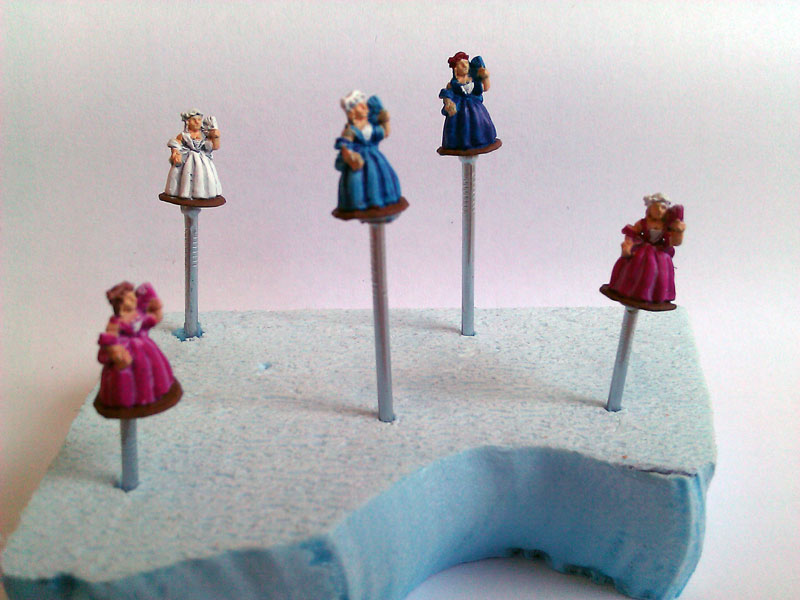

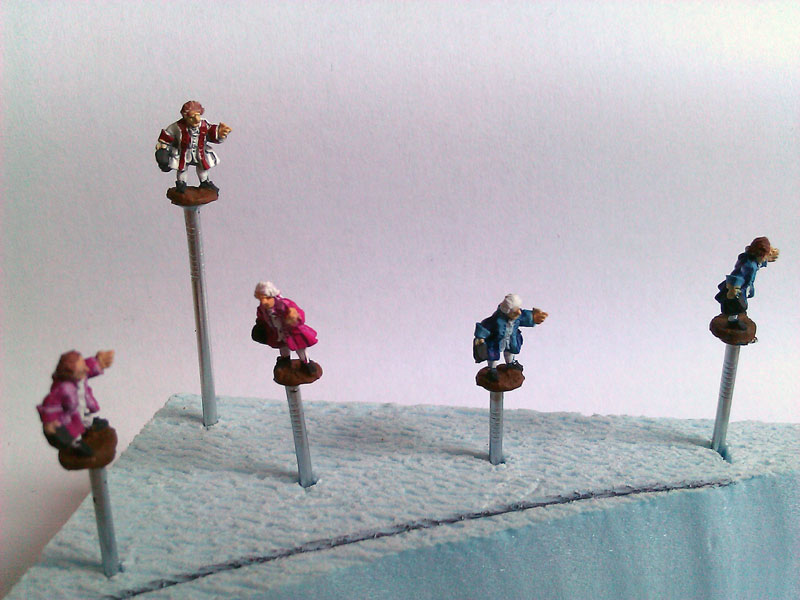

Zu guter letzt: Die Bauern haben sich auch schon auf gemacht, die Platte zu bevölkern, die Hohen Herrschaften sind allerdings noch nicht ganz mit Ihrer Toilette fertig und warten noch, bevor sie auf Kutschfahrt gehen.

  • Beiträge: 1.353
Projekt Mollwitz
« Antwort #11 am: 21. Oktober 2011 - 14:40:50 »
brett!
Projekt Mollwitz
« Antwort #12 am: 21. Oktober 2011 - 16:32:06 »
also das gelände sieht super aus!!!! vorallem dieses streu für bäume sagt mir zu, welches produkt genau hast du da verwendet?!
  • Beiträge: 1.045
    • Tableschmock
Projekt Mollwitz
« Antwort #13 am: 21. Oktober 2011 - 16:58:04 »
Danke!
Das sind Micro-Flocken von der Firma Busch, Artikelnummern: 7321 und 7322.
