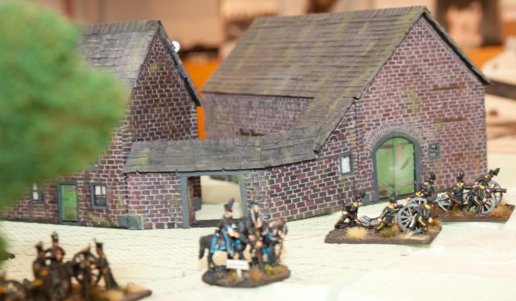

Teil 5:
[font=\'Arial]Hallo aus Braunschweig![/font]
[font=\'Arial]So die [font=\'Arial]Reenactment[/font] Saison 2013 mit meinen
persönlichen highlights Waterloo und insbesondere Leipzig ist zu Ende, und somit kann ich mich wieder den Winter Hobbies widmen.[/font]

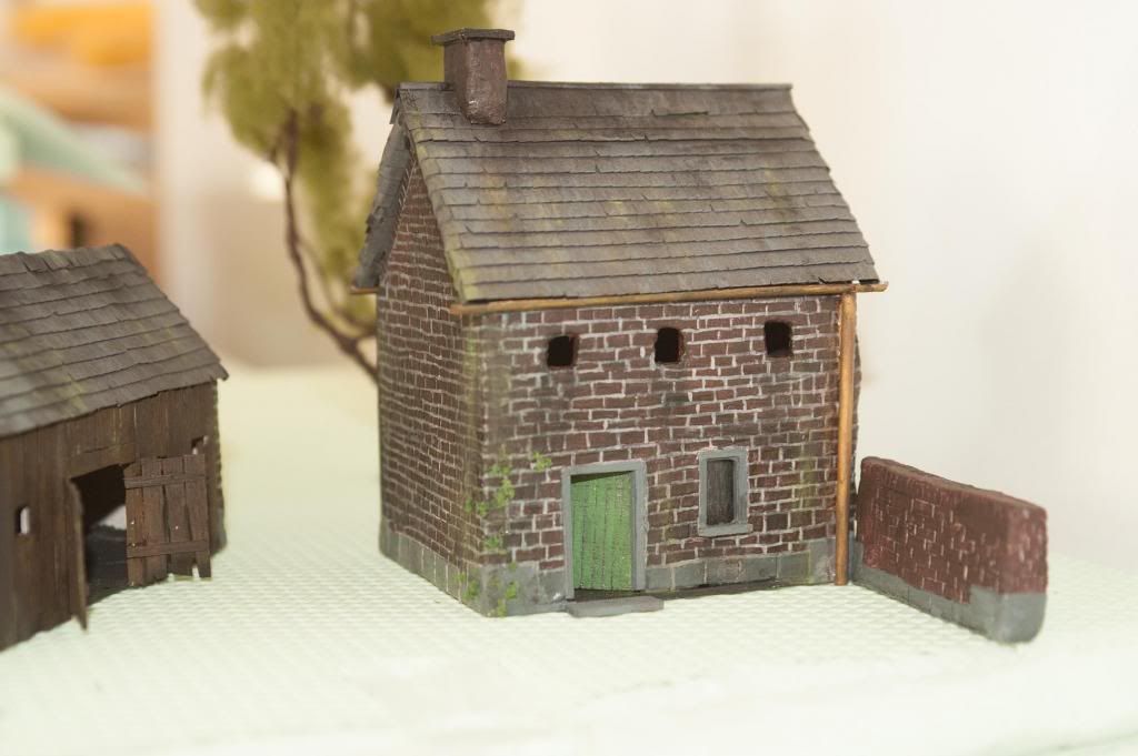

[font=\'Arial]Wie in Teil 4 versprochen, kann ich jetzt den fertigen Bauerhof der berĂŒhmten Quatre Bras Kreuzung prĂ€sentieren.[/font]
[font=\'Arial]Die Scheune habe ich Euch erstmals in Teil 3 schon gezeigt. Nun ist aber auch das Dach fertigt, Moos und Rost und Dreck auf dem GebÀude verteilt.[/font]
[font=\'Arial]Dazu kommen die Bilder der Verbindungsmauer zum Wohnhaus, welche auch die Zufahrt zum Hof beinhaltet.[/font]
[font=\'Arial]An der Straße die nördlich in Richtung Waterloo fĂŒhrt steht nun das Wohnhaus mit Schornstein.[/font]
[font=\'Arial]
[/font]
[font=\'Arial]Alle drei GebĂ€ude haben beim Nachbau insofern Schwierigkeiten bereitet, weil sich der ursprĂŒngliche Bauzustand von den mir vorliebenden Bilder nicht ablesen ließ.[/font]
[font=\'Arial]Aus diesem Grund bin ich im Juni einfach vor Ort ĂŒber den Bauzaun geklettert, um mir insbesondere den Hof von Innen anzusehen. Dabei habe ich auch das Plumpsklo hinter
der Mauer entdeckt (hier Bildmitte)[/font]
[font=\'Arial]Weiterhin war es vor Ort möglich, insbesondere durch Betrachtung von VerfĂ€rbungen und Rissen im Fugenmörtel, auf spĂ€ter hinzugefĂŒgte GebĂ€udeteile, Fenster und TĂŒren zu schließen.[/font]

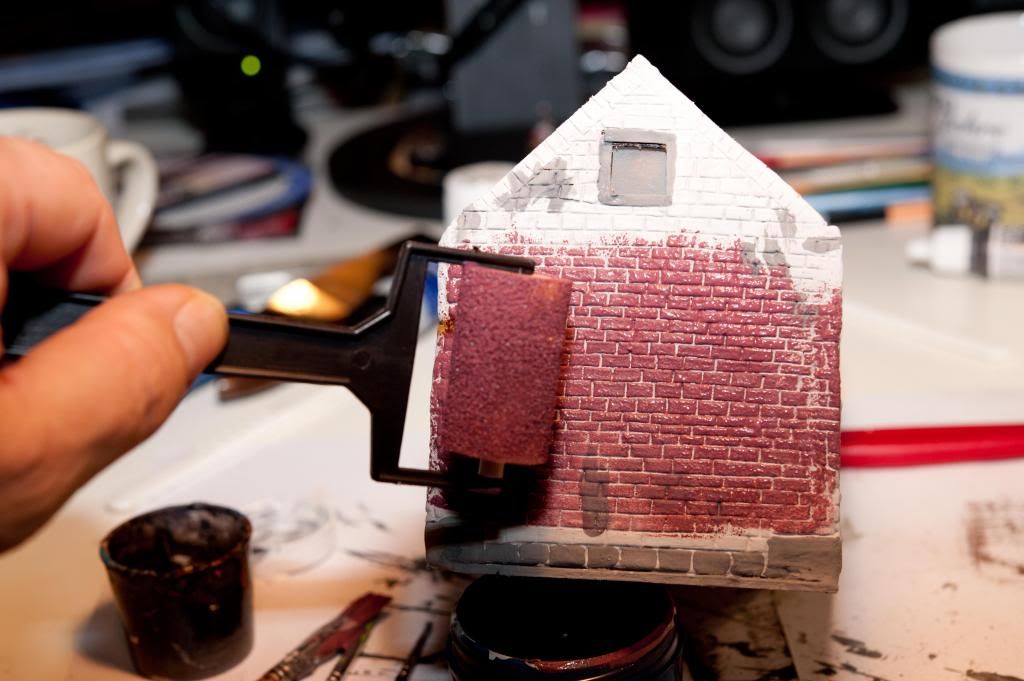

[font=\'Arial]Um nach dem Zusammenkleben der 4 WĂ€nde gute ÜbergĂ€nge zu bekommen, schließe ich die Spalten anschließend mit Plast classic und fĂŒge nachtrĂ€glich die entsprechenden Fugen ein:[/font]

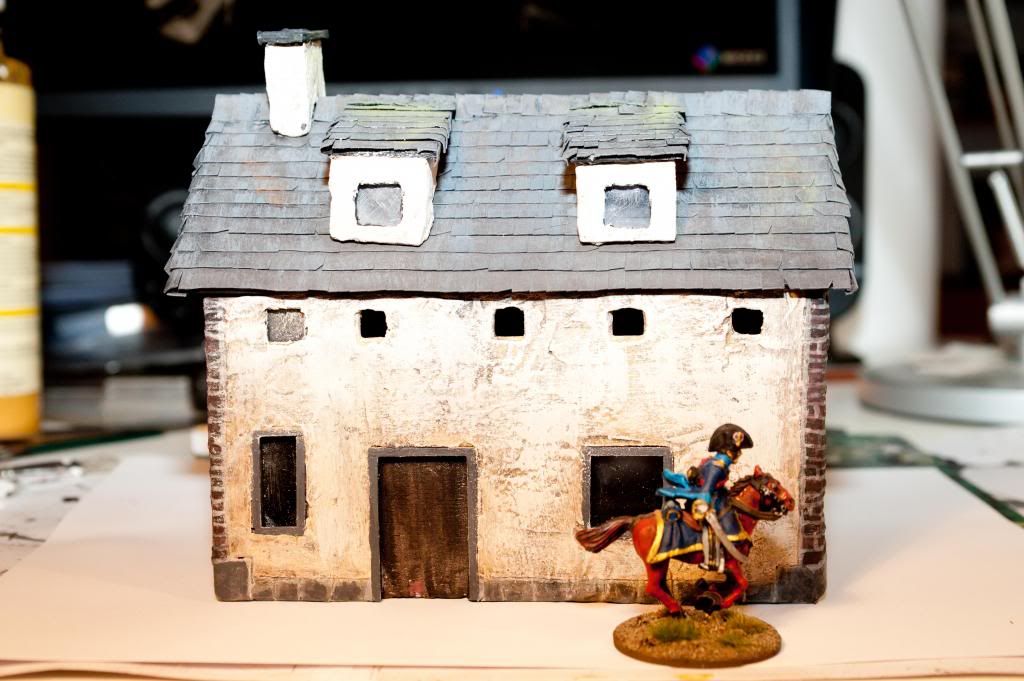

noch Teil 5: Tropfnaß frisch aus der Werkstatt
« Antwort #41 am: 14. Dezember 2013 - 14:46:03 »
Nachtrag zu Teil 5:

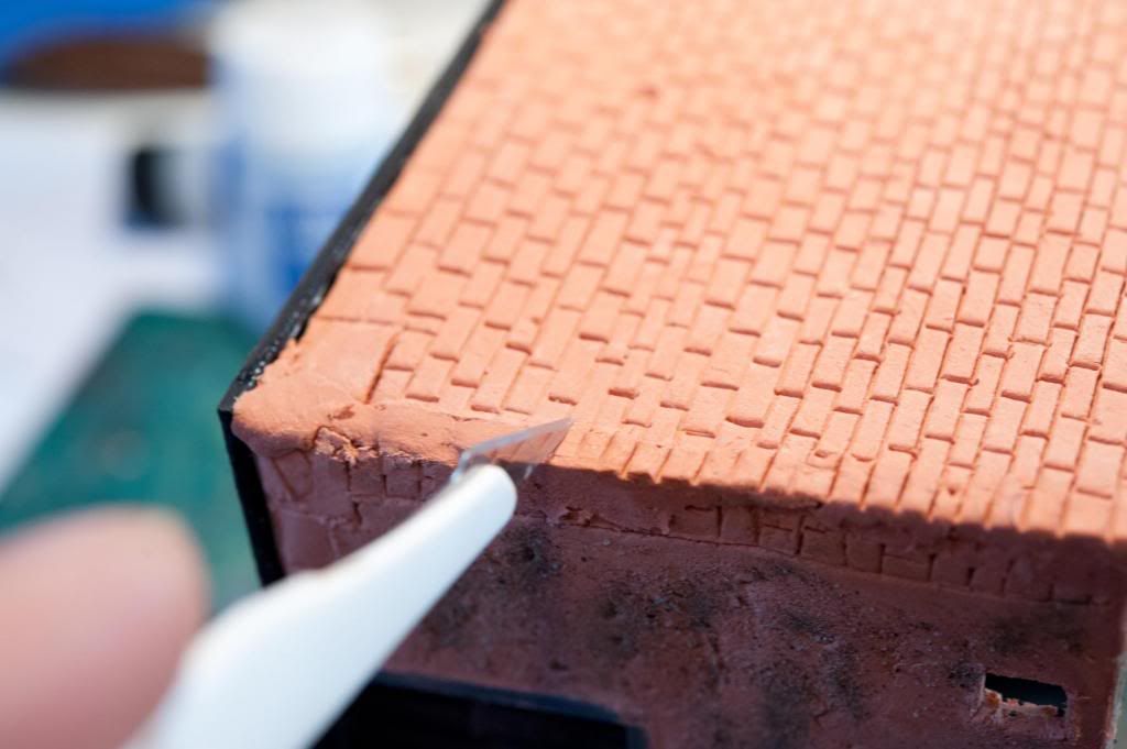

nachdem ich vor ein paar Tagen mein neues Haus im Rohbau gezeigt habe, hier nun der Fortschritt.
ZunĂ€chst habe ich eine kĂŒrzere Methode gefunden, um nicht wieder alle Fugen per Hand zu malen:
So und hier nun das Ergebnis:
Eigentlich finde ich nicht, das meine GebĂ€ude zu groß sind????
Höchstens 1,5 Platten von 12 insgesamt werden von GebĂ€uden bedeckt sein, also genug Platz fĂŒr die battle!
Als nÀchstes kommt das nördlich NachbargebÀude dran. Bilder folgen!

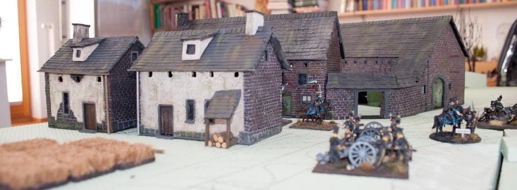

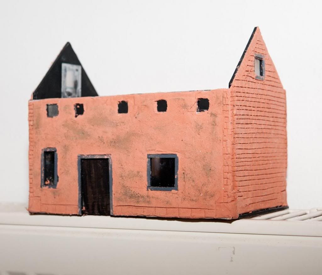

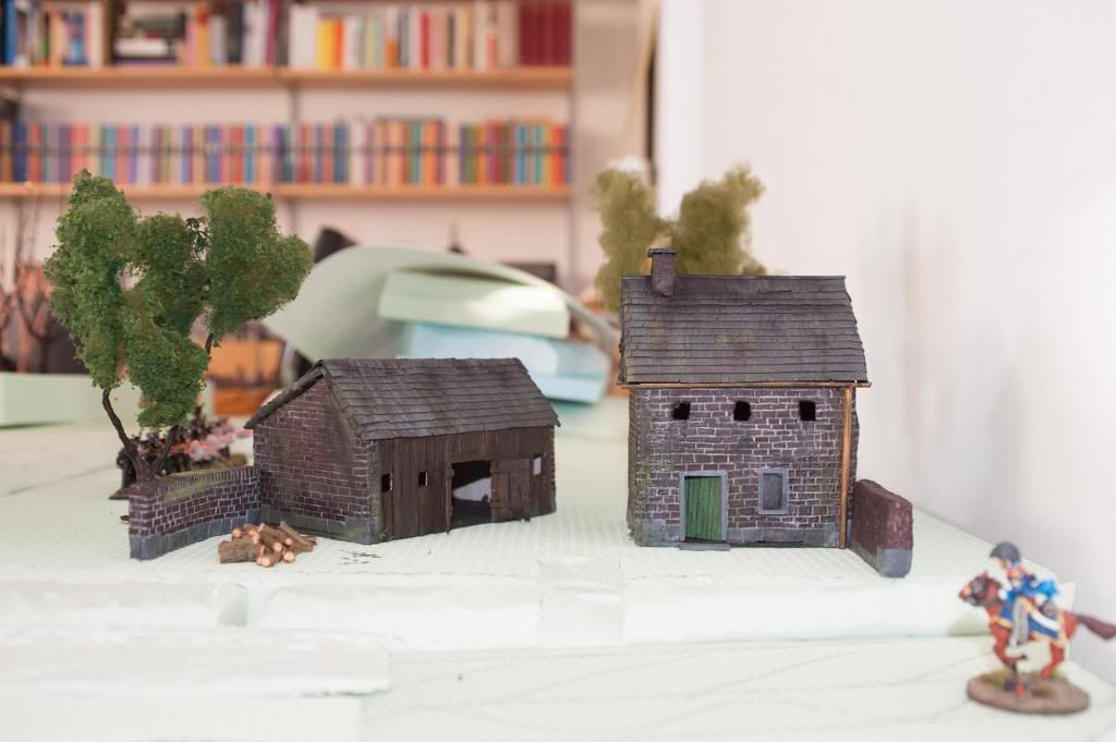

« Antwort #42 am: 12. Januar 2014 - 10:54:52 »
Nachtrag zu Teil 5 -GebÀudebau

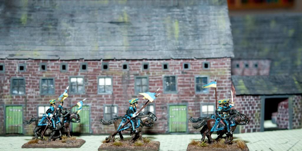

So hier ist meine Ausbeute ĂŒber die Weihnachtsfeiertage.
Zuerst das zweite WohnbebÀude von der nörd/westlichen Kreuzungsseite in Qutre Bras (GebÀude vorne rechts, hier aus nördlicher Richtung aufgenommen)
Es folgt ein Gesamtansicht aus westlicher Richtung. Sieht doch schon fast wie ein kleines Szenario aus, oder?
Nun kommt die schwere \"Geburt\" der SchĂ€ferei, fĂŒr die es keine seriöse Quelle gab. Darum hier mein Phantasieprodukt SCHÄFEREI Quatre Bras:
Gesamtansicht:
hier das WohngebÀude des armen SchÀfers:
Und hier der Stall
Leider habe ich noch immer nicht die Möglichkeit gefunden, den foudry SchÀfer mit seiner Schaftherde zu kaufen. Wer einen Tipp hat, gerne eine PM an mich, Danke!

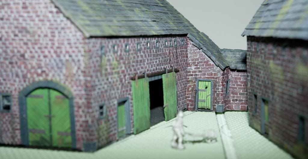

Hier noch eine Straßenansicht. Das linke GebĂ€ude des Bauerhofes wurde noch mit Trittsteinen, FensterbĂ€nken und Regenrinnen gepimpt:
Und hier noch der große Hof mit der Hofinnenseite:
