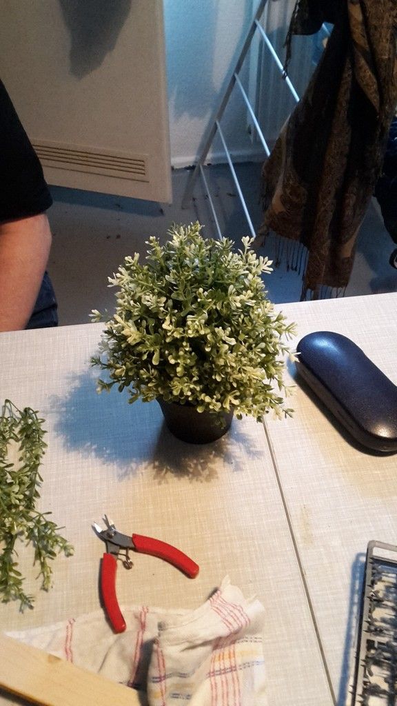

4€ kostet der Topf und die alternative Verwendungsmöglichkeit wurde mir schlagartig klar. Also fanden gleich zwei Töpfe dieser gar zierlichen Plastikpflänzchen ihren Weg in meine Wohnung.

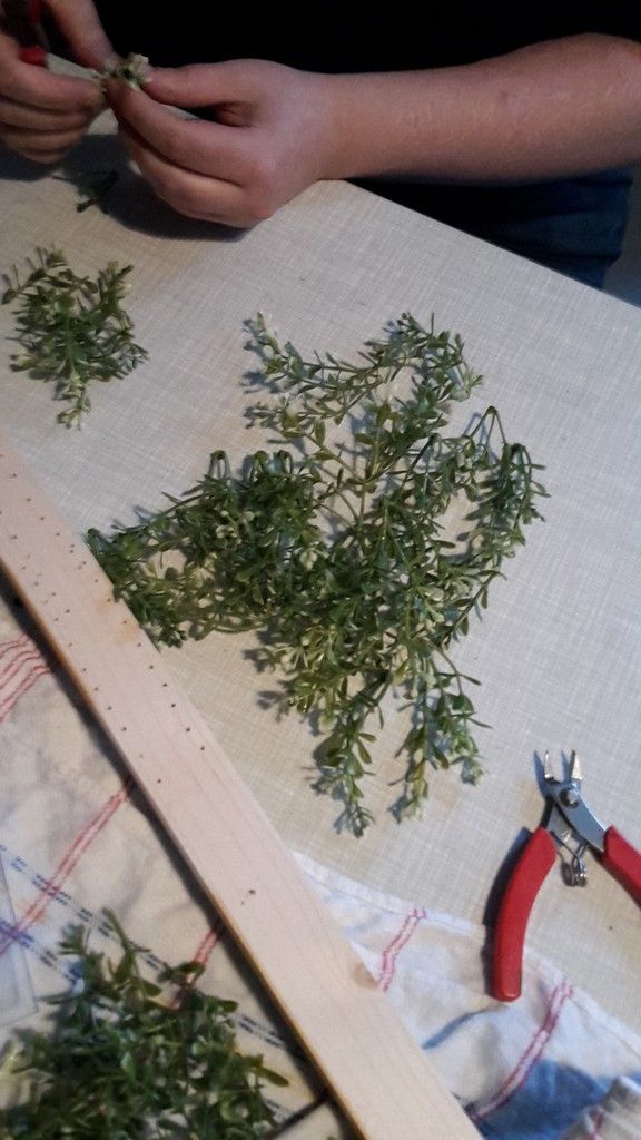

Bereits in der Tram zurück wurde der Plan geschmiedet, wie man daraus etwas schaffen könnte. Zuhause ging es dann gleich los. Meine beste Freundin, die eigentlich nur für einen Drink und Smalltalk vorbeigekommen war, wurde sogleich mit eingespannt. Es ging dann zunächst ans zupfen.
Nächster Schritt: in heißem Wasser die Plastikstücke gerade machen. Nebenbei entgratete \"Paintordie\" Zouaven. (Sehr bußfertig der Mann)

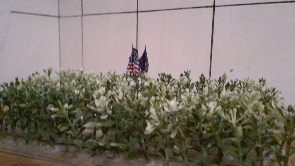

Vielen Dank für das positive Feedback. Da wir gestern Nacht dann doch noch länger gebastelt haben als gedacht, habe ich bereits besandet. Das ging ziemlich gut von der Hand und war in ca. 20 Minuten erledigt. Die Befürchtung, dass die Pflanzen im Weg stehen könnten ist zumindest hierbei nicht eingetreten.

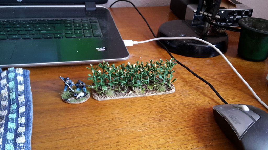

« Antwort #14 am: 29. Juli 2015 - 15:55:28 »

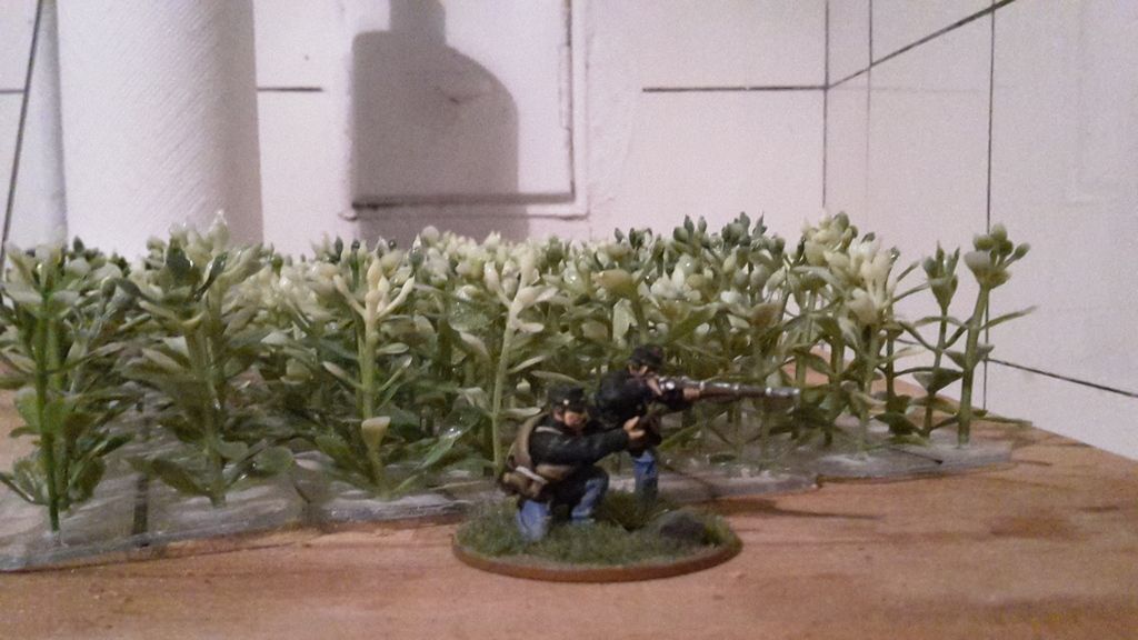

So ein erstes Teststück ist fertig. Die Knubbel in der Mitte sind jetzt abstrahierter Weise die Halme oben an der Pflanze: In der Realität eigentlich klein und fusselig, hier jetzt halt dick, aber dafür auf Spielfeldentfernung ganz gut zu sehen.
Insgesamt bin ich recht zufrieden, vor allem ob des geringen finanziellen Aufwands für das Feld. Die Farben auf dem Bild sind leider nicht so richtig farbecht. Aber ich denke, der Eindruck passt.
Beste Grüße,
Moritz
