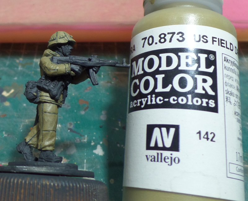

Grundiert wurde die Figur mit Vallejo Surface Primer Panzer Grey. Aufgrund eines Fehlkaufes nutze ich neuerdings nun selbiges anstelle von reinem Schwarz. Macht im Endeffekt nicht wirklich einen Unterschied.
Danach wird die Grundfarbe mit VMC US Field Drab aufgetragen.Da ich insbesondere bei Tarnuniformen stark auf Blacklining setze, lasse ich die graue Grundierung an Stellen wie Nähten oder wo zwei Uniformteile aufeinanderstoßen sichtbar.

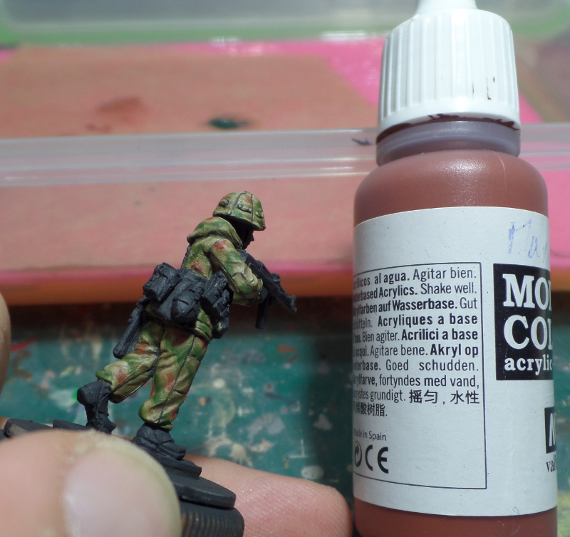

Nun geht es weiter mit den braunen Flecken und wieder kommt das Glaze Medium zum Einsatz. VMC Cavalry Brown wird diesmal halbdurchsichtig aufgebracht. Hierbei achte ich darauf die Flecken nahe an die grünen Flecken zu legen, aber diese nicht zu berühren. Wenn wir uns das Beispiel oben ansehen, dann sehen wir, dass dies ein wichtiges Merkmal dieses Tarnmusters ist.
Nur leicht verdünntes VMC Cavalry Brown wird nun in die Mitte der braunen Flecken gemalt.

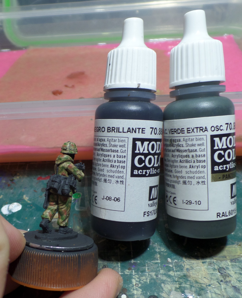

Nun male ich die sogenannten \"Regentropfen\", die für dieses Tarnmuster ebenso charakteristisch sind wie für das zwölf Jahre ältere Splittertarn. Hierzu mische ich schwarz mit VMC German Camo Extra Dark Green ungefähr 30/70. Gut verdünnt mit Wasser wird dies nun in feinen, vertikalen Linien aufgebracht. Ich male immer nur kleine Gruppen von zwei oder drei Strichen. Da diese ohnehin \"out of scale\" sind möchte ich nicht das ganze Tarnmuster damit zukleistern.

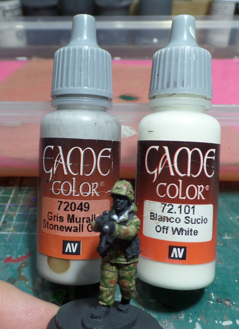

Der hier gezeigte Kampfanzug hatte eine weiße Winterseite. Da diese sehr schnell schmutzig wurde und damit auch stark an Tarnwirkung verlor, wurde sie oft nicht nach außen getragen wenn nicht unbedingt nötig. Der sichtbare Teil der weißen Seite wurde zuerst mit VGC Stonewall Grey ausgemalt und danach mit VGC Off White gehighlightet.

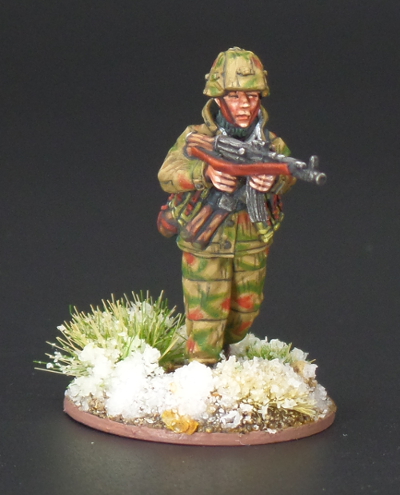

Hier nun die vollendete Figur. Wie bereits eingangs erwähnt hat die Beleuchtung leider sehr viel von den Highlights geschluckt.

Schönes Tutorial. Danke.
waterproof
  • Beiträge: 634
Des Moiterers Pinseleien
« Antwort #198 am: 26. November 2017 - 09:59:57 »
:hi: Super bemalt. Und danke für den Einblick in Deine Maltechnik.
« Antwort #199 am: 26. November 2017 - 13:07:00 »
Sehr gutes Tutorial und trifft sich noch besser, weil ich die Miniaturen auch bemalen will  :thumbsup:  Da habe ich schon etwas zum abgucken.
Alfadas Mandredson
  • Beiträge: 191
« Antwort #200 am: 27. November 2017 - 10:47:35 »
Saustarke Bemalung und super Tutorial! Danke dafür.

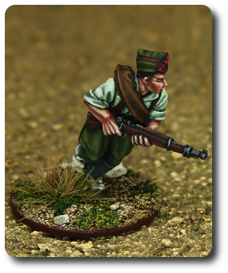

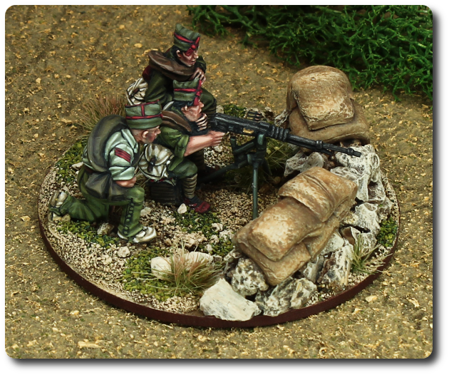

Und wieder mal was Neues für den spanischen Bürgerkrieg. Ich kann irgendwie nicht genug von diesen Minis kriegen. Komischerweise interessiert mich sogar WW2 inzwischen nur noch periphär.
Hotchkiss MMG für die Legion:

Großartig. Wie immer ganz weit vorne
  • Beiträge: 2.459
« Antwort #203 am: 23. Dezember 2017 - 17:58:43 »
Superb as always Nick! :thumbsup: :thumbsup:
nordolf
  • Beiträge: 54
« Antwort #204 am: 23. Dezember 2017 - 18:06:38 »
Krass was du aus den Minis rauskitzelst. :clapping:
Selbst in 15mm ein Traum. Immer interessant zu sehen was geht aber für mich nicht machbar.
« Antwort #205 am: 23. Dezember 2017 - 19:42:28 »
Hat mal jemand nen Taschentuch? Ich muss weinen, so geil sind die  :)

Oh Mann das is wirklich cool. Du bist jetzt der Legion-Endboss!!

Moite ...
Wenn wir jetzt einfach mal exemplarisch das Grün, also die Grüntöne nehmen bei deinen zuletzt illustrieren Bildern, die sind doch nicht gewashed oder?
Also das ist ein Grün (ohne wash) welches mit verschiedenen Schichten aufgehellt ist. Richtig?
Welche Farben und Abläufe waren das bis es so aussah?
Wenn Du mal Zeit und Lust hast kannste ja mal darauf eingehen, auch über PN, wie Du willst.
Achja und .... wie immer..... die Minis sehen hervorragend aus ;).

@Stahlprophet: Nein, da sind keine Washes im Spiel, bzw. nur beim Metall der Gewehre. Washes machen eine Miniatur \"dreckig\" bzw. man muss seine eigenen Washes ansetzen um diesen dreckigen Look (der je nach Stil des Malers auch gut aussehen kann) zu verhindern. Ich mag lieber saubere/ leuchtende Farben und benutze Washes nur ganz selten und wenn dann, sehr gezielt. Dafür benutze ich vornehmlich Vallejo Farben und eine Nasspalette, auf der ich bis zu sieben leicht veränderte Farbnuancen anmische, d.h. vom Schatten bis zum hellsten Licht eines bestimmten Teils der Miniatur.
Ich hoffe ich konnte dir damit schonmal helfen?
Du kannst auch *hier* mal schauen, da findest du meine Colour Guides für einige WW2 Uniformen. Bis auf dieneueste Empress-Mini ist das zwar alles nicht mehr mein aktueller Stil, aber bis auf dass ich inzwischen mehr Schichten/ andere Farben verwende, hat sich am grundsätzlichen Ablauf nichts geändert.

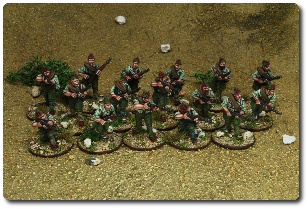

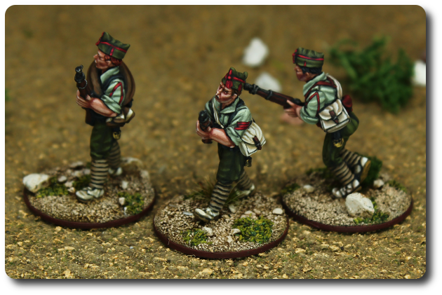

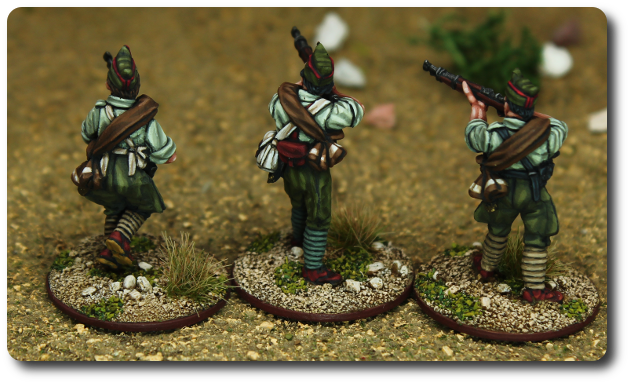

So, heute dann nochmal ein wenig Verstärkung für meine Spanische Legion:
Damit habe ich endlich die Grundausstattung für CoC Espańa für beide Seiten zusammen. Damit geht\'s dann an die Unterstützungsauswahlen...
