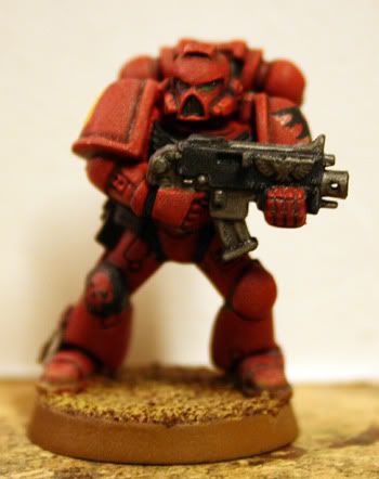

Ich weiß, was für eine Überschrift...
Aber passender konnte ich es nicht ausdrucken. Ich habe meinen Bruder seit langem wieder zurück ins TT geholt (er war eigentlich der Anlass, warum ich überhaupt damit angefangen habe). Ich habe ihm einen Trupp Space Marines gekauft und gesagt: Mal an. Er hat\'s getan (okay, nach zwei Wochen habe ich das Modell bekommen, aber es hat sich sehen lassen können).
Als er mir davon erzählte, was er doch tolles über den GW Purity Seal gelesen hat, habe ich es kurzer Hand gekauft und ihm gegeben. Er bat mich darum, ihm das Modell zu besprühen, da er keine Ahnung mehr davon hat. Ich tat es also, und nach dem die Minil eigentlich schon trocken war, bildeten sich zuerst Luftblasen, die dann platzten und sich Weiß färbten, sowie eine Art Hauch von Grau der sich über das Modell legte. Ich habe die Flasche aber 3 Minuten geschüttelt, das Wetter war optimal und die Reichweite (ca. 20-30 cm) sollte auch in Ordnung gewesen sein.
Ich habe danach eine Schicht Glanzlack aufgemalt, um den weißen Effekt weg zukriegen, das hat funktioniert, aber als ich danach nocheinmal darauf sprühte, ging das Ganze von vorne los: Also die Frage ist jetzt, kann ich den Marine noch retten? Wenn nein, dann ist mein BRuder sicher zu demotiviert, um wieder den Pinsel in die Hand zu nehmen. Ich habe ihm gesagt, er sollte doch wieder Glanzlack auftragen, danach einen Revell MAttlack - gesagt getan, doch die Miniatur schien ihm zu matt, und das Rot hatte keine Tiefe mehr.
So sah das Modell davor aus ... (ich hatte zufällig ein Bild gemacht,weil die Miniatur in Reichweiet stand).

Auweia, der Lackteufel hat wieder zugeschlagen. Mit solchen Problemen schlage ich mich bekanntlich häufiger rum, und ich kann nur sagen, ein Patentrezept gibt es nicht.
Die Möglichkeiten, warum das Modell jetzt so aussieht, sind Legion: Versiegelter Staub, verunreinigter Sprühkopf, falsche Sprühdistanz oder eine Reaktion mit dem Wash wären meine heißesten Tipps. Ich würde versuchen, es mit einer Schicht Mattlack zum Pinseln zu retten. Weiter besprühen oder gar mit Glanzlack versiegeln verschlimmert den Zustand eher.

Ich hatte die Probleme auch und habe sie folgendermaßen behoben: nochmal Glanzlack drüber und danach Mattlack nochmal drüber.
Halte die Figur mal unter Wasser, wenn sie Schäden dann verschwinden und nach dem sie trocken ist wieder sichtbar sind, dann funktioniert das oben geschriebene, eine Garantie kann ich aber natürlich nicht geben.

Ich hatte das einige Male. Einmal wars eindeutig die Dose, die anderen Male war es galube ich zu kalt und die Luftfeuchtigkeit zu hoch.
Sicherheitshalber die Dose wegschmeissen.

Danke für die Tipps, ich trage mal erneut Lack auf, aber diesesmal vom Pinsel. Ich hoffe das hilft - die Dose ist übrigens im Müll.

Klingt nach genau dem Problem welches ich damals hier geschildert habe:
http://www.sweetwater-forum.de/index.php?page=Thread&postID=59631#post59631
Meine Lösung war damals wie folgt:
Letzte Chance: Mit einer alten Zahnbürste jede Figur ordentlich geschrubbt. Dank Army Painter hält die Farbe und man kann den Großteil des verpatzten Mattlacks \"abhobeln\". Ein gewisser Rest (vor allem auf dem Base) bleibt immer noch und sieht entsprechend milchig Weiß aus.
Nochmal nachträglich mit \"Badab Black\" Citadel Wash über den Mattlack-Krebs wirkt Wunder! Der Tag ist gerettet...
Allerdings war die Miniatur wie gesagt mit dem AP gedippt, dadurch bestand für die Farbe keine Gefahr.
Erneut Lack hat bei mir nichts gebracht. Da lackiert man im Endeffekt nur über die rauhe Struktur die der andere Lack erzeugt hat drüber.
