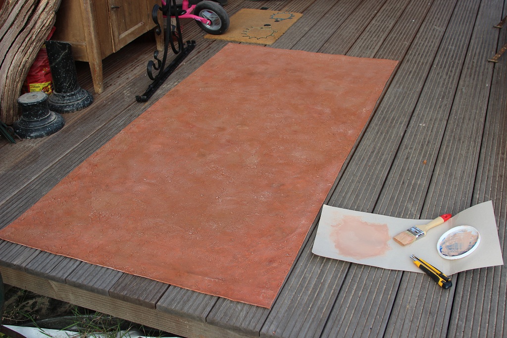

In Vorbereitung auf Star Wars: Legion hab ich die bewährte Mattentechnik auch mal wieder bemüht und heute eine Jedha Matte gebastelt. Für einen entspannten Hobbytag und Materialkosten unter 20€ bin ich mit dem Resultat auch echt zufrieden:
Den Baubericht gibt\'s hier: http://finiatures.blogspot.de/2017/08/one-day-build-jedha-gaming-mat.html

« Antwort #323 am: 20. September 2017 - 12:38:04 »
Hallo zusammen,
ich würde mir auch gerne eine Geländematte bauen. Um genau zu sein, eine Wüstematte.
Ich würde dabei folgendermaßen vorgehen:
Das Tuch zuerst mit Acryl einstreichen, und danach erst die Struktur (Mischung aus Sand, Steinchen, etc) auftragen. Diese dann mit einer Rolle oder ähnlichem noch zusätzlich ins Acryl drücken. Ich könnte mir vorstellen, dass dieses Vorgehen bei einer Wüstenmatte (die ja danach nicht mehr mit Gras bestreut wird) besser funktioniert.
Anschließend kann man die Matte dann noch bemalen/trockenbürsten.
Was haltet ihr davon?
gwyndor
  • Beiträge: 894
Gelände-Matten im Eigenbau
« Antwort #324 am: 20. September 2017 - 12:56:19 »
Hi Addico,
ich habe vor jahren eine Wüstenmatte gebaut und dazu Acryl, Sand, Steinchen und die gewünschte Grundfarbe (Ocker) komplett zusammen gemischt und aufgetragen. Hält m.M. nach besser als die Steinchen etc hinterher ins Acryl zu drücken. In diesen Auftrag habe ich direkt noch ein wenig Wüstengras hier und da, weitere Steinchen für rauere Bereiche etc. eingestreut. Also alles in einem Arbeitsgang. Hinterher habe ich nur noch ein wenig mit heller Farbe trockengebürstet. Von dem Endergebnis war ich sehr angetan und die Matte ist auch heute noch im Einsatz.
Von einer Rolle würde ich abraten, das Acryl klebt dir dran und ruiniert im schlimmsten Fall deine Arbeit.
Gruß gwyndor
