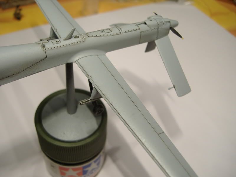

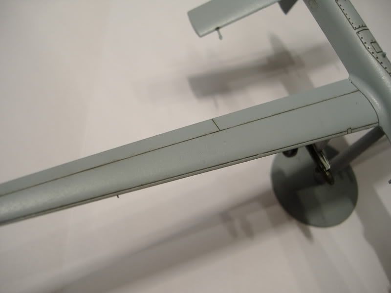

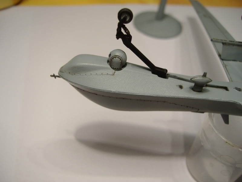

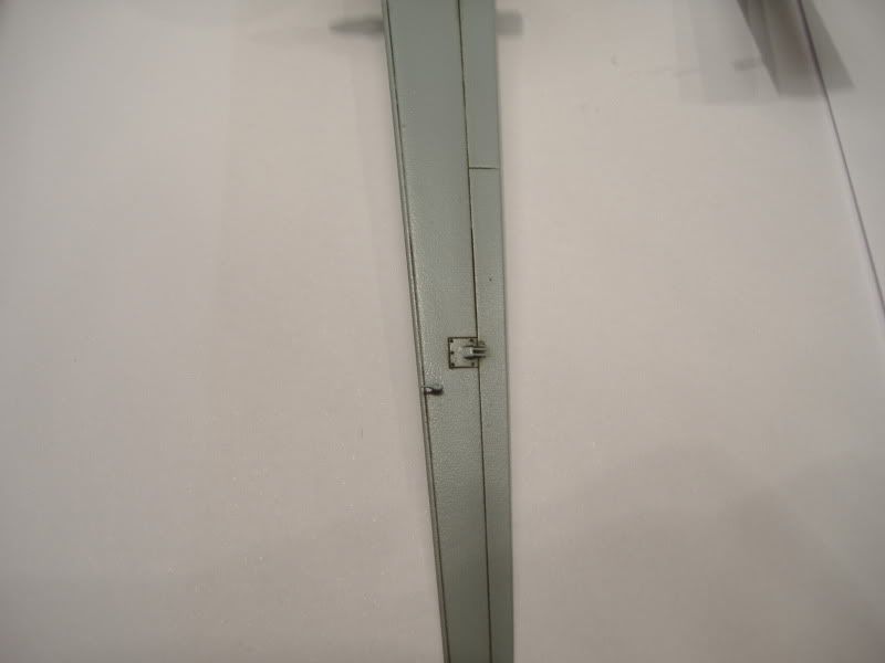

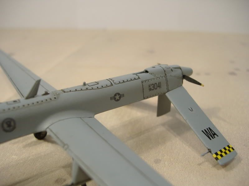

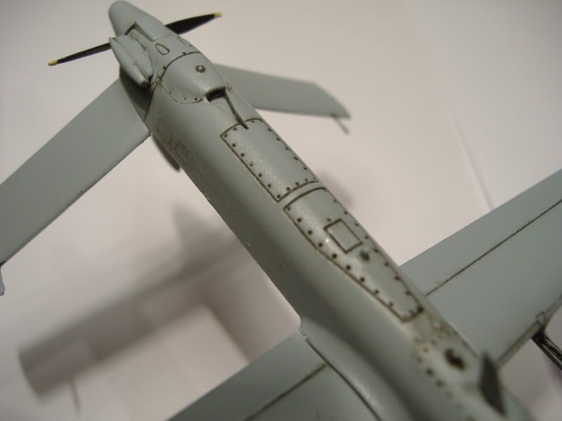

Sooo, hier kommt die Magie des Ganzen: Ich habe heute abend versucht die überschüssige Ölfarbe des Panel-Washs zu entfernen (beachte: 36 Stunden später!) und siehe da: Es funktioniert ! ! !  :walklike:
Ich habe diese Modellbaumethodik für Blechstöße und Nieten noch nie vorher probiert und bin überrascht wie super sie funktioniert.  :tanz:
Dank der Schicht Klarlack nach dem Sprühen in Grau, konnte ich die überflüssige Ölfarbe (die beim Washen einfach daneben gelaufen ist) mittels eines Baumwolllappens und etwas Verdünner einfach sanft wegreiben.   :aok:
die Übergänge an den Klappen sind klar erkennbar
Flügel von oben
Die Nieten und Blechfalze sowie -stöße stechen jetzt gut hervor
Senorik
und nochmal das Gesamtmodell! So, nun die Decals

Sieht supi aus. DAs Grau passt super und die ölfarbe ieht super aus. Einzig an der Rumpfoberseite ist es mir in den Rillen u dunkel.
Aber ansonsten top und ich freue mich auf die Decals :thumbup:

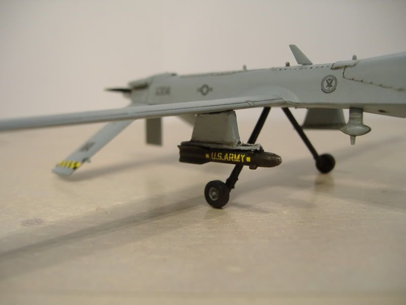

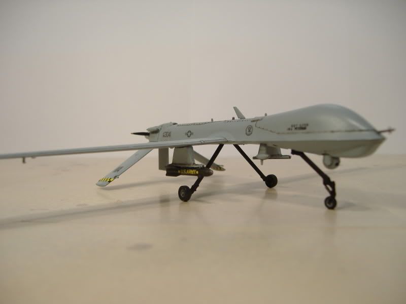

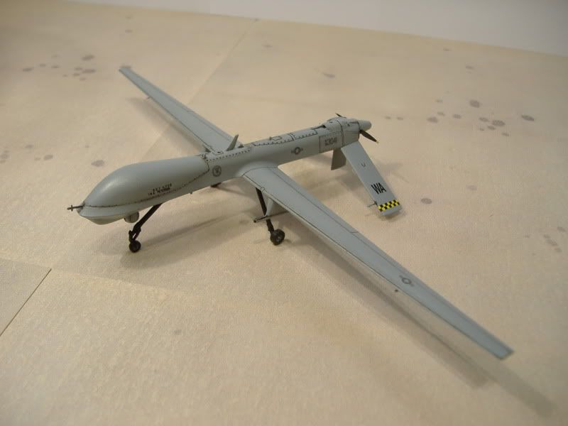

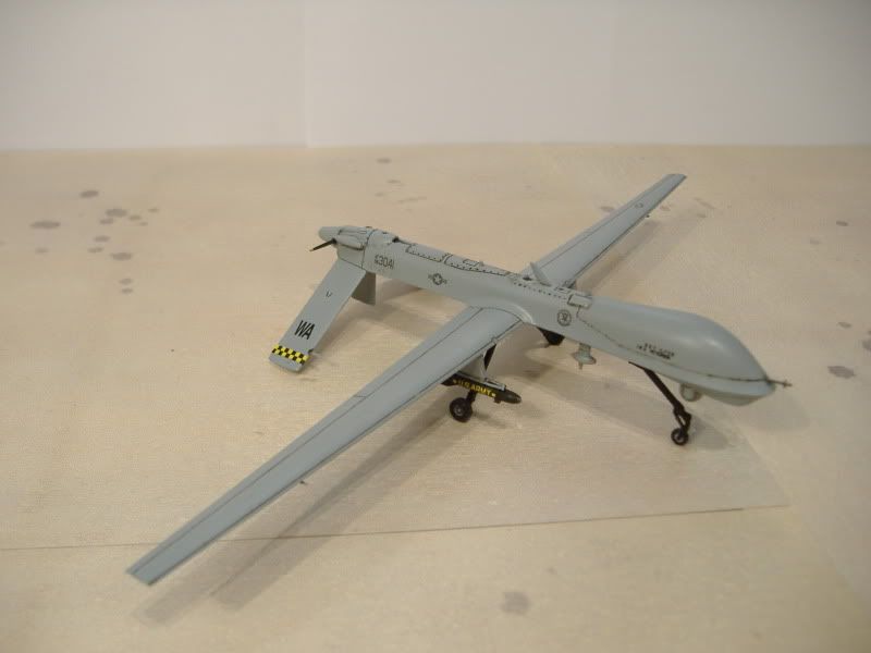

Der MQ-1 \"Predator\" ist fertiggestellt. Um Kommentare wird ausdrücklich gebeten.  :thumbsup:
_Cody_
  • Beiträge: 90
Siehts super aus. Nur, dass, wie ich schon gesagt habe, mir die Washes zu stark sind. Aber sonst nichts zu bemängeln.
BTW:Wo ist die 2 Hellfire(ist es glaub ich oder?)?

Sgt. Scream
  • Beiträge: 679
Zitat von: \'_Cody_\',index.php?page=Thread&postID=85495#post85495
Cody
Na es ist eben nur eine, die ich einsetzen kann, wenn ich die FOW Karte für den Predator ziehe, also modelliere ich auch nur eine Hellfire hin.  :thumbsup:

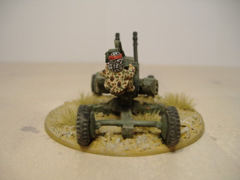

So, leider keinerlei Progress an den Irakern, die ich vor paar Wochen grundiert hatte aber hey - wenigstens habe ich jetzt etwas \"Triple-A\" (Anti-Air-Achmed)  :love:

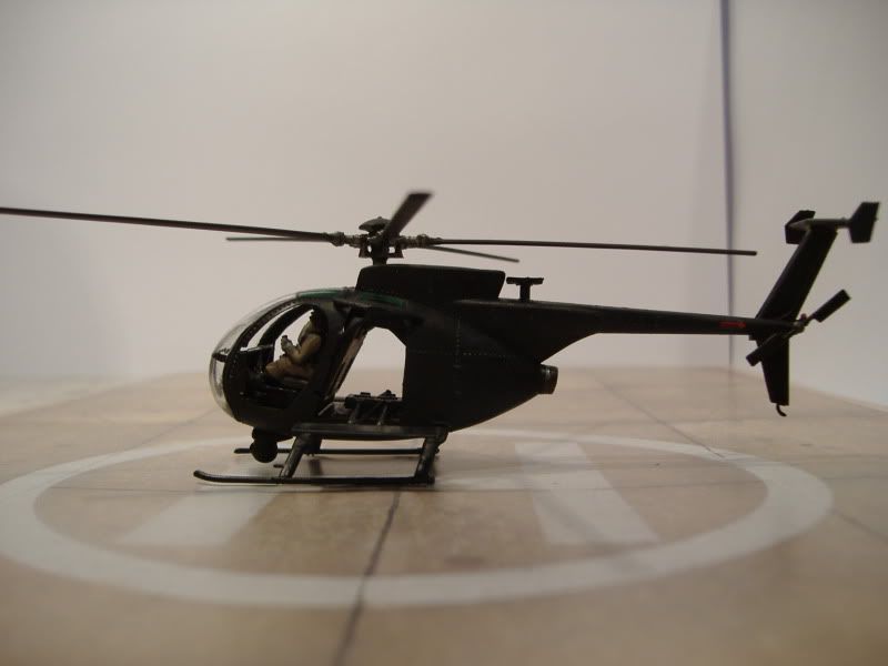

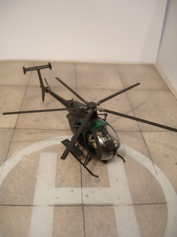

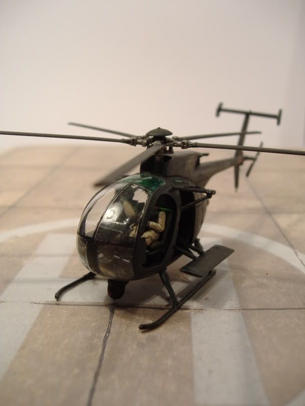

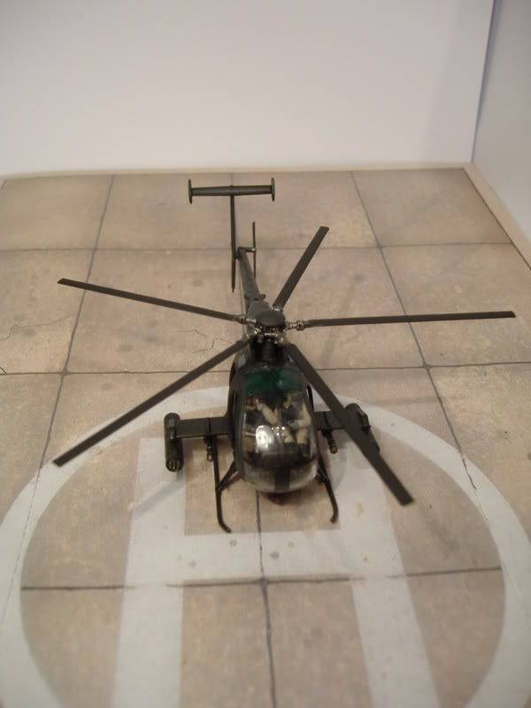

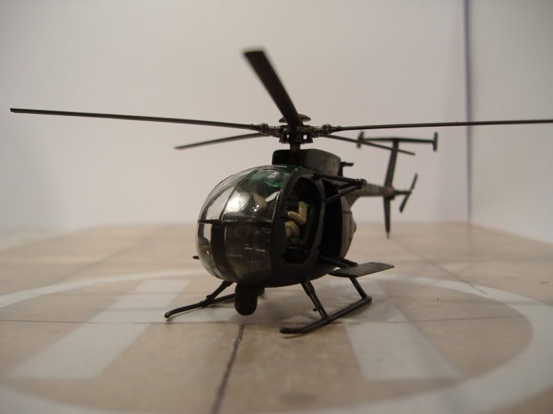

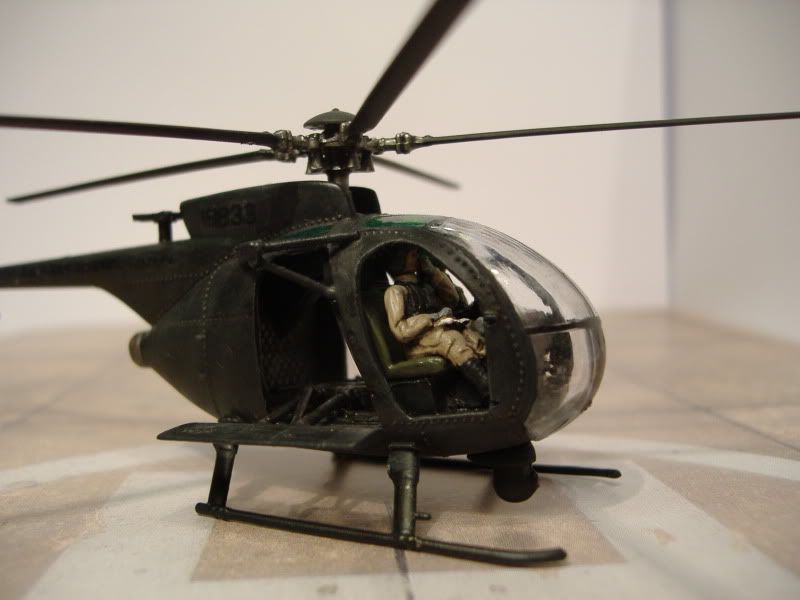

Done.
The \"Little Birds\" finished:

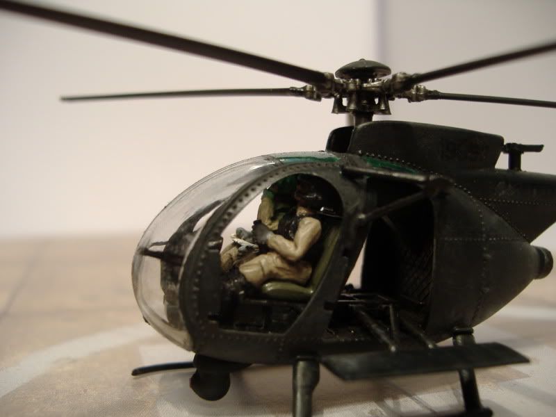

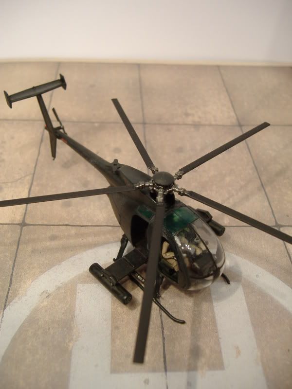

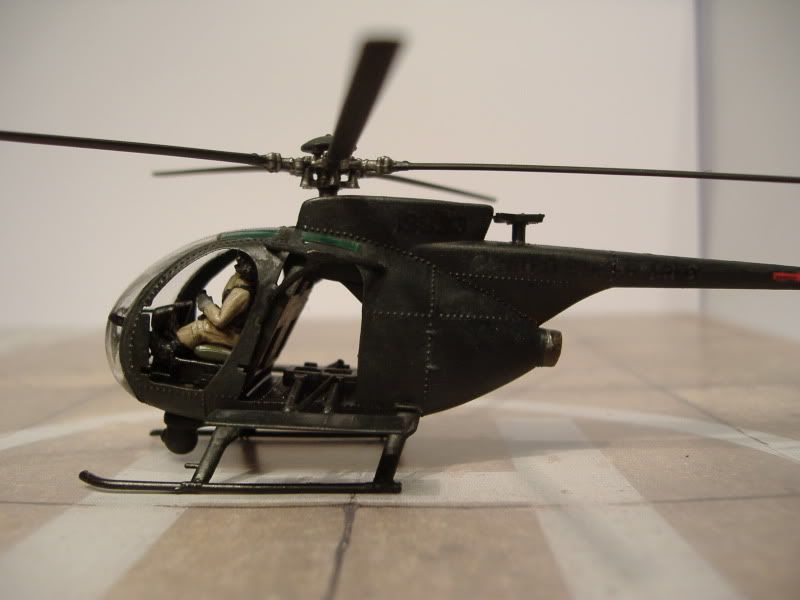

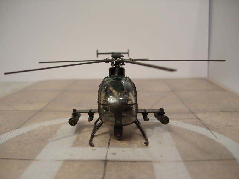

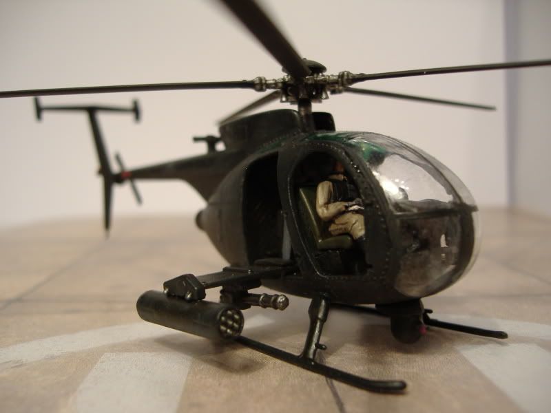

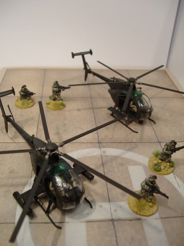

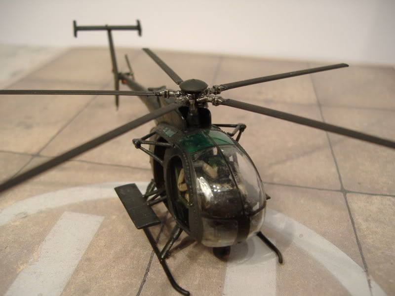

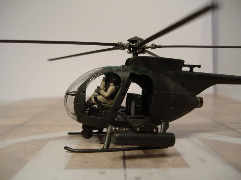

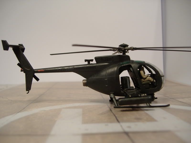

_Cody_
  • Beiträge: 90
Gefällt mir sehr gut, bis auf die Farbe des Rotorkopfes. Der ist entweder ganz Silber oder wie bei diesem Helityp komplett schwarz. Sowas dreckiges dazwischen gibt es meines Wissen nichts. Die Army geht schon gründlich mit ihrem Gerät um. ;)
Aber ansonsten super Teil und ich..uhh die sind ja schon drauf...freute mich auf die schon vorhandene Decals. Die sieht man aber schelcht. :D

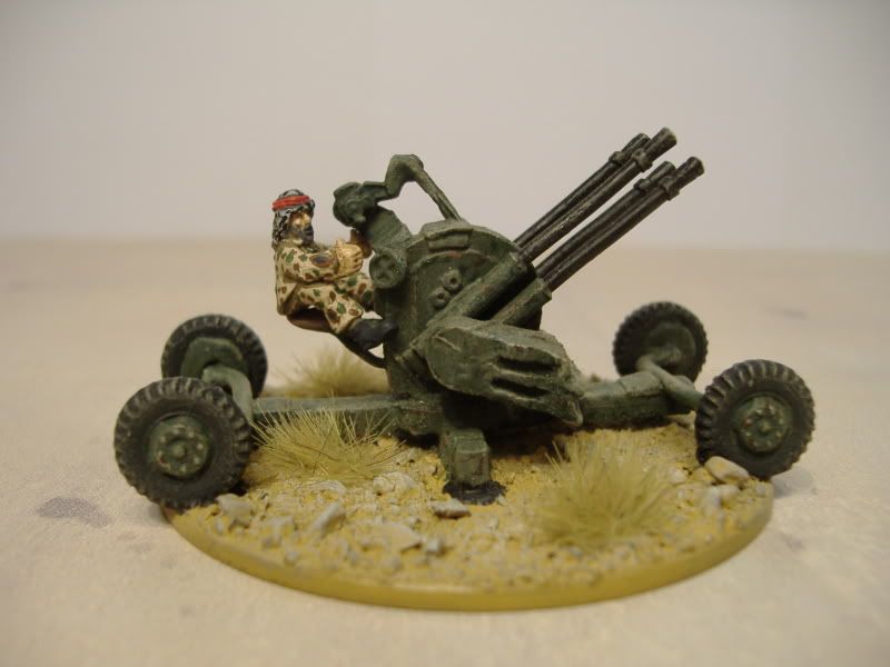

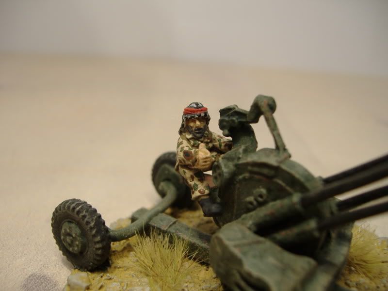

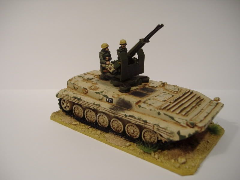

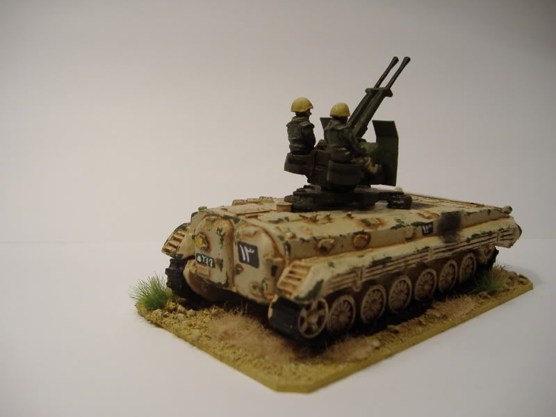

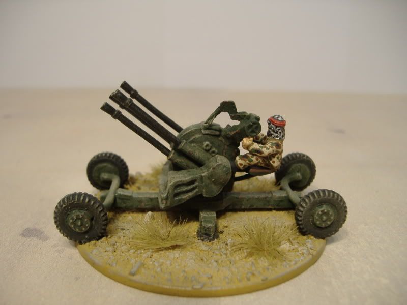

Unbglaublich - der Sgt. malt doch allen Ernstes weiter an seinen 1/72 Armeen.
Immer noch nicht ganz fertig- ein RH Liberation Resin/Zinn BMP-2 Chassis mit der S&S Models ZSU-23-2 Anti Air (Waffenschild selbstgebaut) und Crew (auch S&S), die mir mein Kumpel Mark Taylor angemalt hat.
Wie gesagt, noch Work In Progress. Leim ist noch nicht mal trocken und ich muss auch noch Pigmente an den Ketten verarbeiten.

Hui, der sieht schon echt klasse aus, gefällt mir sehr gut, wie hast du den bemalt?
Evtl. kann ich das ja auch für meine Briten verwenden^^
Sgt. Scream
  • Beiträge: 679
Zitat von: \'Hochmeister\',index.php?page=Thread&postID=97895#post97895
Zusammenbauen, braun grundieren.
Vallejo Iraqi Sand drüber, dann mit Light Sand trockenmalen.
Schuß Verdünner in einen alten Deckel von ner Marmelade o. Ä. und dazu ne Spitze Umbra Gebrannt Ölfarbe geben.
Die Lasur aus Ölfarbe und Verdünner als Pin-Wash um alle Details/Rillen laufen lassen. Über Nacht trocknen lassen.
Dann mit \'ner grün oder braun Farbabplatzer malen an den Kanten.
Base gestalten. Fertig.
(oder bei mir dann noch Weathering mit Pigmenten für die Ketten).
