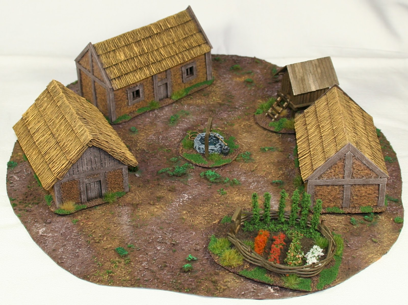

Ich hab mich mal wieder an den Bau von Dörfern für 15mm gemacht - letzte Woche fertig geworden ist eines für Eisenzeit/Frühmittelalter, wobei man die Gebäude ganz ungeniert auch noch deutlich später einsetzen kann, Brunnen und Garten eh.
3 Häuser, Vorratsgebäude, Brunnen, Garten und doppelt große Grundplatte a la FoG, wobei ich die Grundplatte noch ersetzen werde. Ich hatte mal die Vlies- statt der Acrylmatte testen wollen und habe sie deswegen nur rein generisch gebaut, ohne Weg und Dorfplatz, aber aufs Foto hat sie es trotzdem geschafft ;)
Diesmal habe ich die Häuser auch deutlich kleiner gehalten, damit es nicht so unnatürlich und grob wirkt, wie beim letzten Versuch.
Und hier ist es dann:
  • Beiträge: 2.323
Aahh schön mal wieder was hobbymäßiges von Dir zu sehen  :thumbup:
Das Dorf gefällt mir echt gut, schöner Detailreichtum und gute Farbwahl.
Aus was sind die Hauswände gemacht ?
Utgaard
  • Beiträge: 1.484
Aus simpler Pappe, recycelt aus diversen Lebensmittelverpackungen - darauf dann gebeiztes Balsa für das Fachwerk und angemischter recht dünner Strukturpaste für den Putz; das Vorratshaus besteht komplett aus mit verschiedenen Beizen behandeltem Balsa ;)
IngoisT
  • Beiträge: 136
Vor allem die Vegetation gefällt mir!
Da werde ich mir etwas abgucken.
