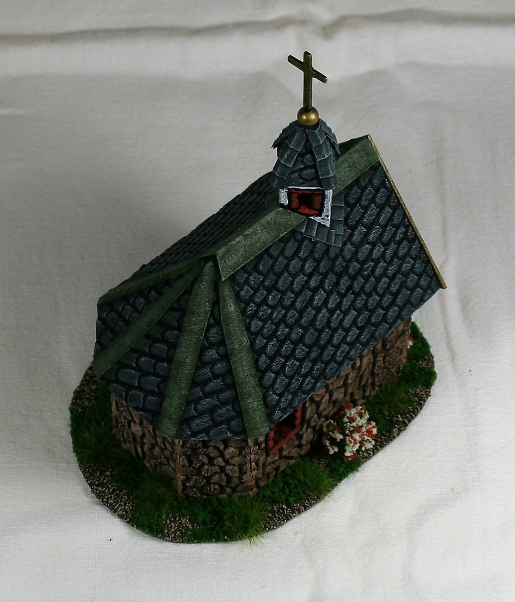

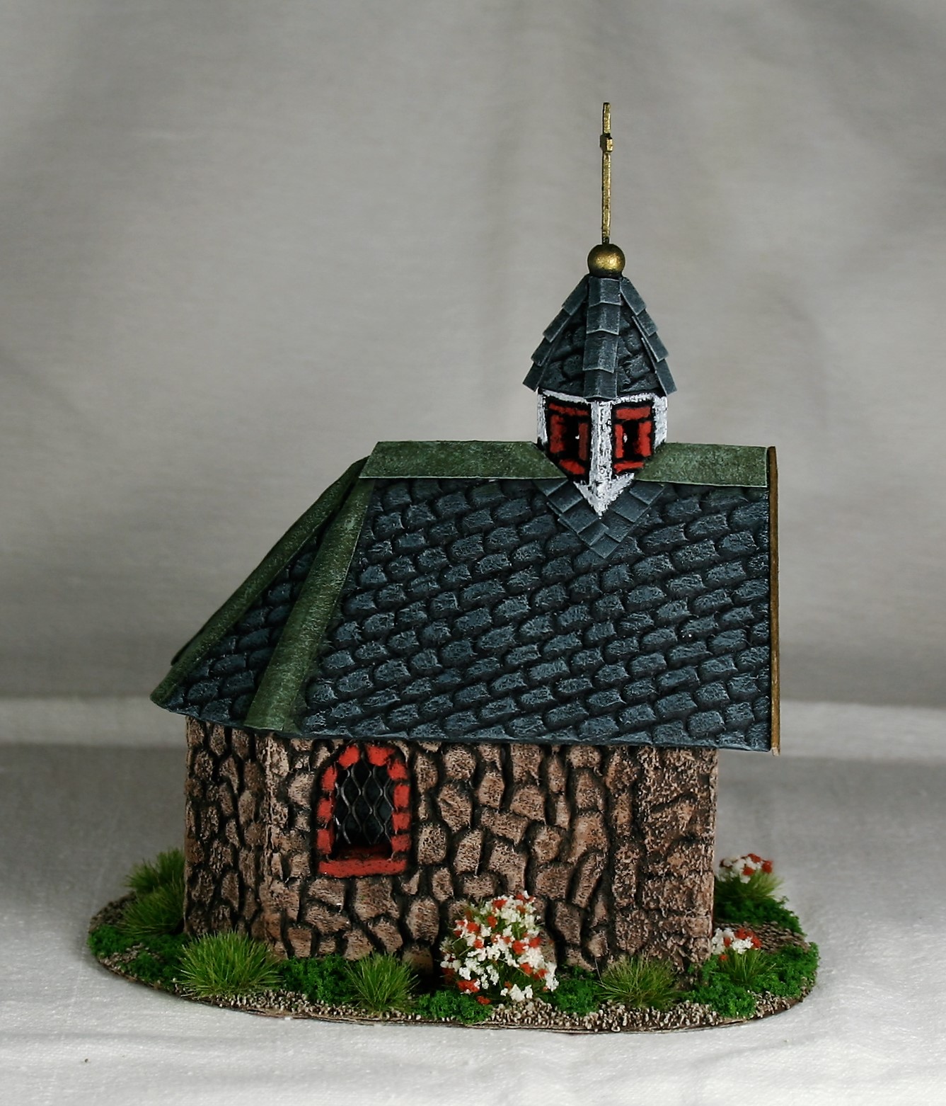

Das nächste Projekt ist fertiggestellt, diesmal ein Dörfchen, das ab dem Mittelalter einsetzbar ist, bestehend aus 2 Wohnhäusern, Scheune und einer Kapelle, die auf einem Vorbild der hiesigen Gegend basiert (Kapelle des ehemaligen Siechhauses bei Zülpich) und deren Dachkonstruktion sich aufgrund des nicht rechteckigen Grundrisses als etwas aufwendiger herausstellte.
Noch nicht ganz zufrieden bin ich mit der Kupfereindeckung der Dachfirste der Kapelle, was den Farbton angeht - damit es nach Grünspan ausschaut, muß ich wohl noch heller bürsten, aber man lernt ja nie aus.

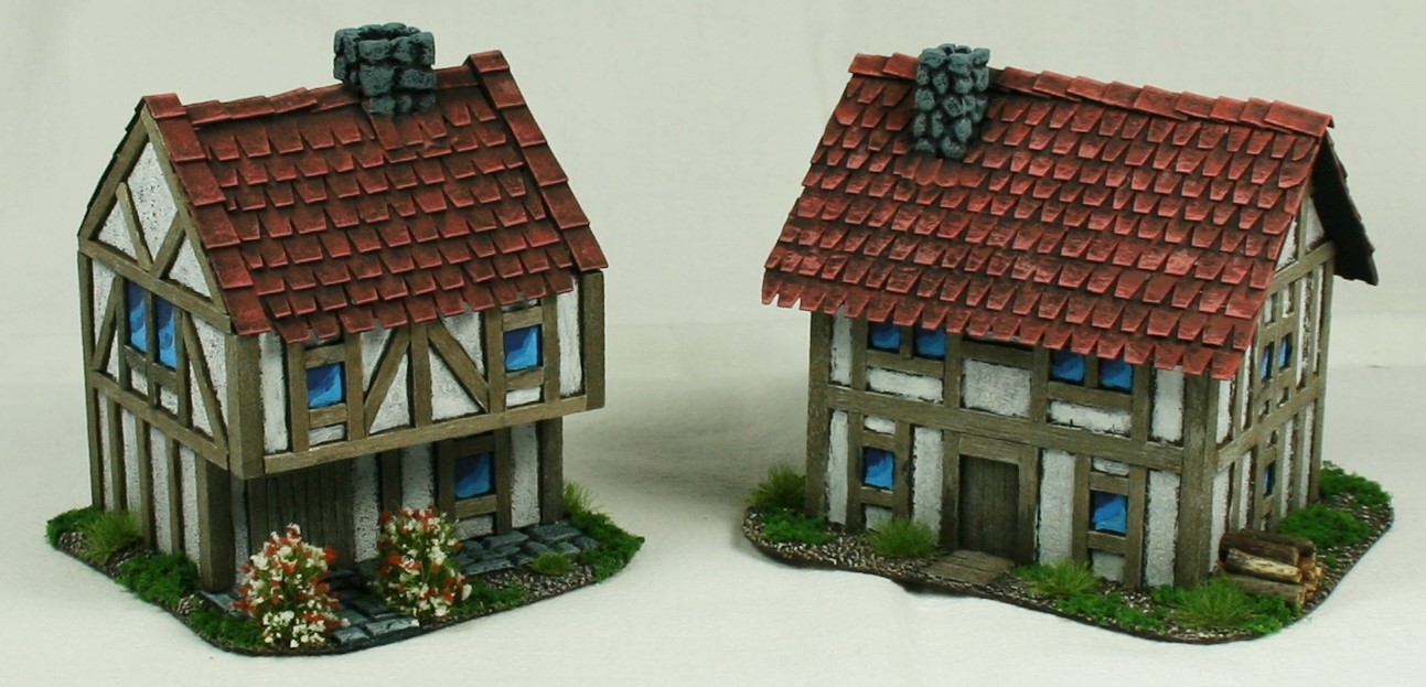

Die beiden Wohnhäuser:

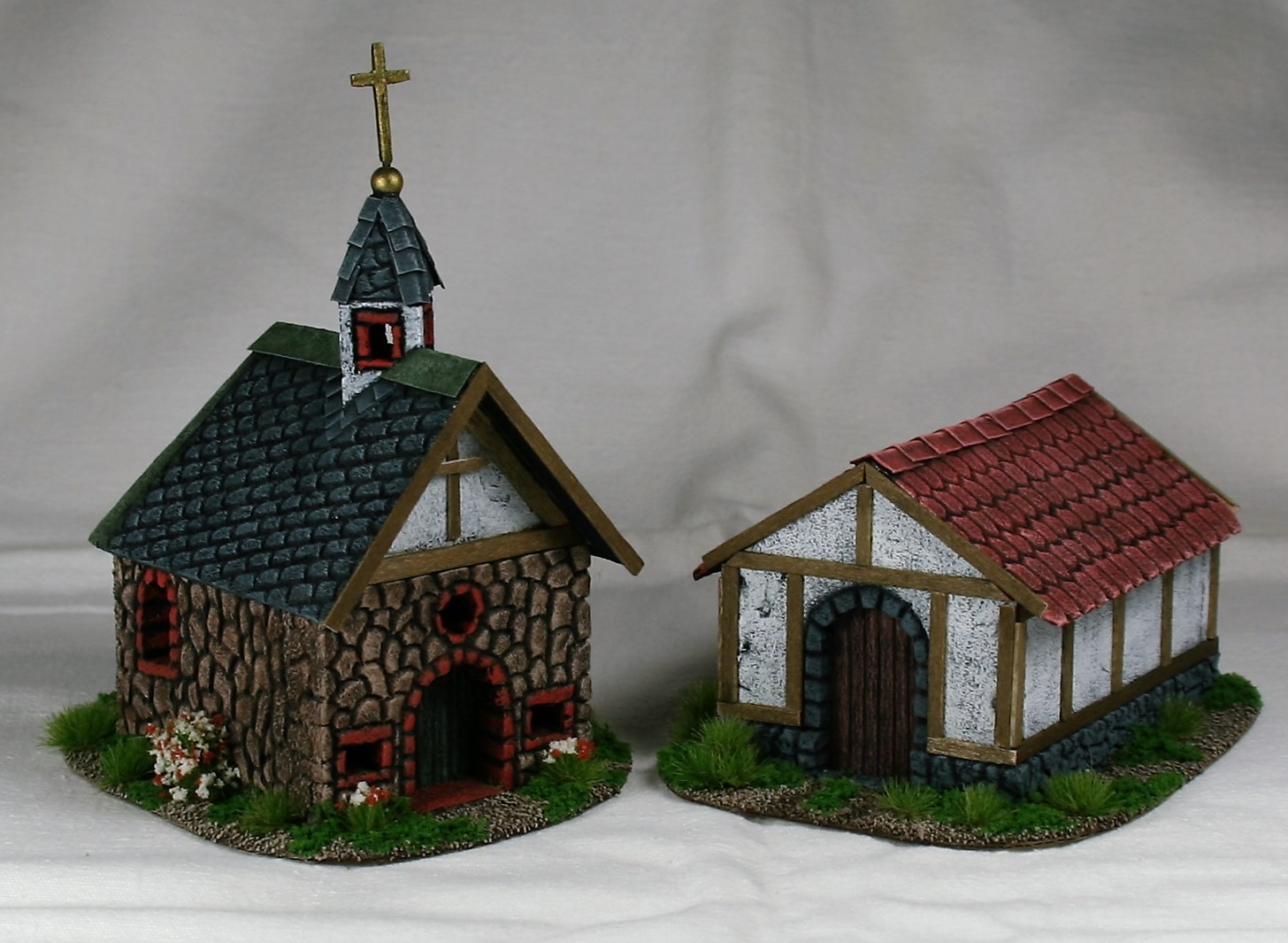

Scheune und Kapelle:
Die Butzenscheiben sind aus einem ziemlich gut passenden Drahtgeflecht aus einem Baumarkt, die in handlichen Platten verkauft werden, hinterklebt mit Plastik aus einer Verpackung, bei dem ich die Rückseite in einem Grauton bemalt habe.
Draufsicht auf die Kapelle, bei der der Grundriss deutlich wird - das Dach dann entsprechend aufzubauen und anzupassen hat einige Zeit gedauert:

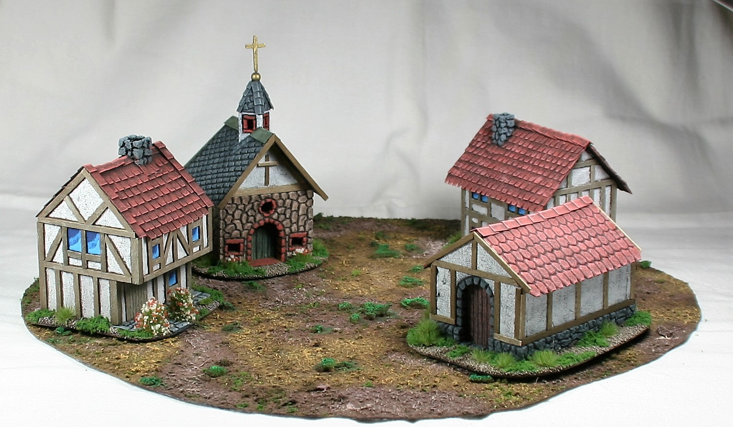

Das Dorf im Überblick - ich muß mir unbedingt Fotohintergrund, eine Fotobase und eine Lichtbox bauen, um mehr aus den Bildern rauszuholen.

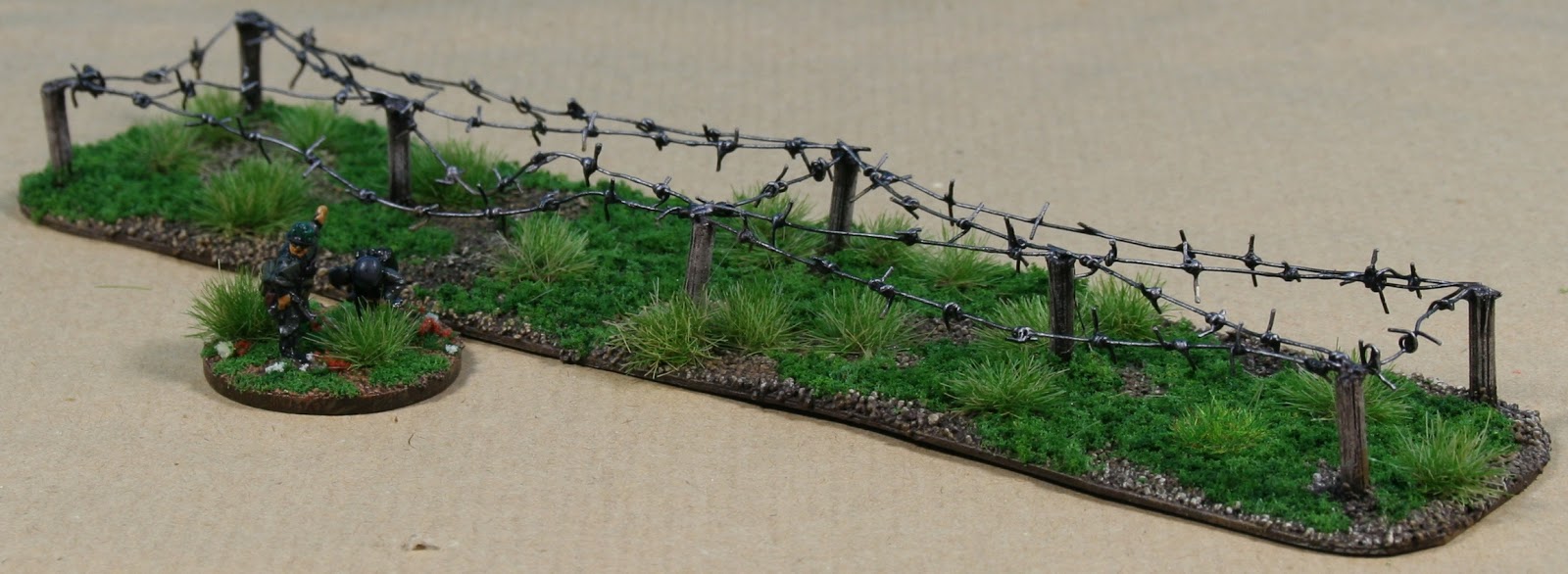

Da mich käuflicher Modell-Stacheldraht, der zumeist aus mit Draht umwickelten Draht besteht, oder wenn er aus dem Dioramenzubehör kommt durchaus nicht kostengünstig ist, wenn man für den TT eine etwas größere Menge davon benötigt, hab ich mich mal dran gemacht, mir meinen eigenen zu klöppeln.
Ich wollte wissen, wie aufwendig die Sache sich darstellt und wie die Wirkung ausfällt.
Der Zeitaufwand ist letztlich überschaubar - so ca. 2h vor dem TV nebenbei für einen Verhaut, wie unten im Bild zu sehen und die Wirkung finde ich persönlich überzeugend.
Als Basengröße habe ich 20 x 5cm gewählt, damit wäre es neben Battlegroup, für das ich plane, auch für Flames of War etc. einsetzbar, wo die Größen fest vorgegeben sind.
Sieht in der Tat überzeugend aus. Kannst du die Base allerdings noch richtig  anfassen, da du ja quasi richtigen Stacheldraht gemacht hast oer besteht da Verletzungsgefahr?

Ja, völlig problemlos und ungefährlich - außer für Wollpullis, die könnten Federn ... äh Fäden lassen; der Stacheldraht ist ja aus ganz dünner Litze gedrillt, Du verletzt also eher das Modell, als dich :D
