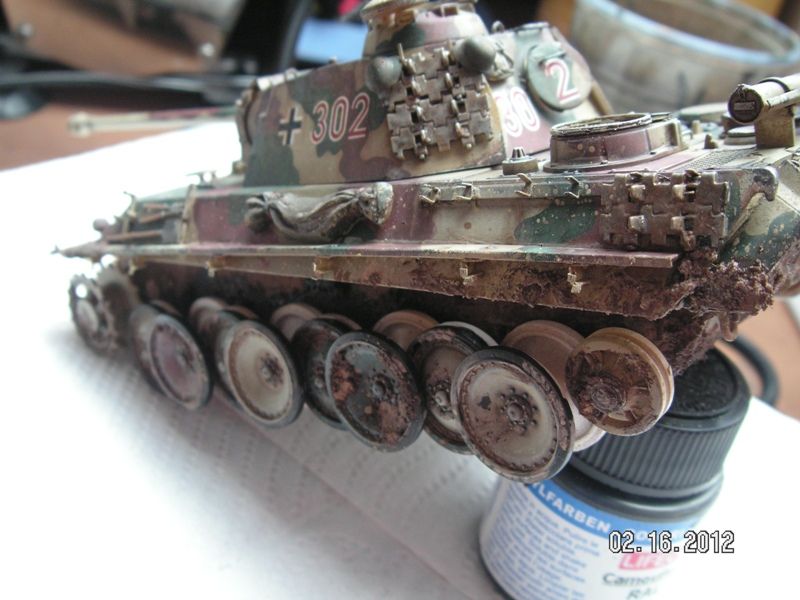

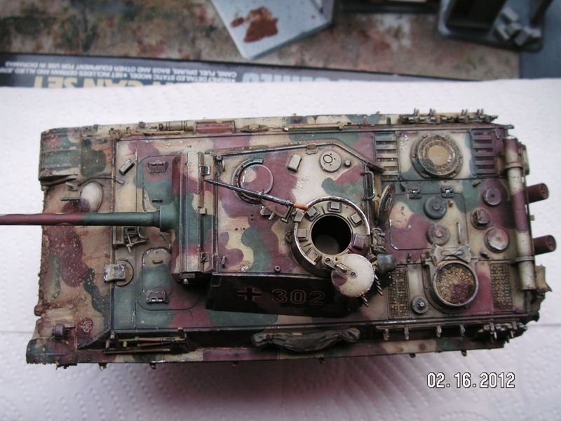

Part 9.2 Schmutz und Dreck (Pigmente)
« Antwort #30 am: 16. Februar 2012 - 17:41:03 »

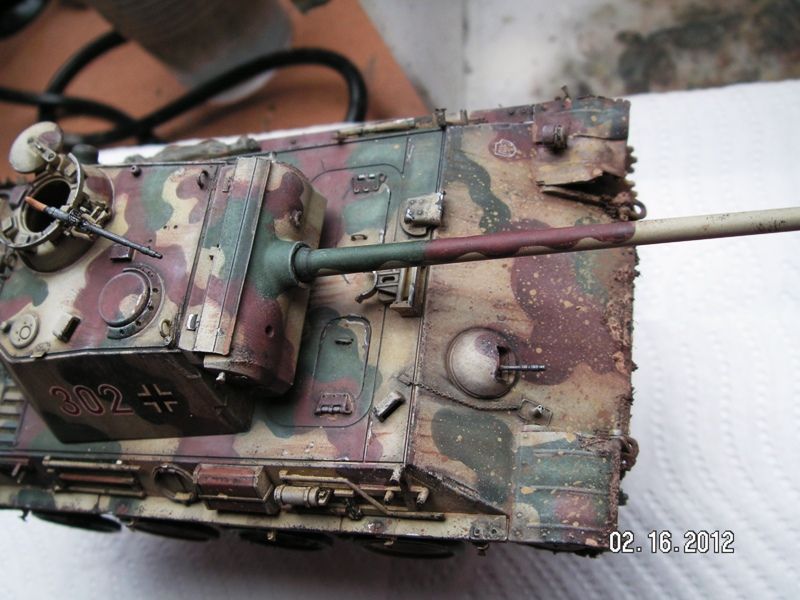

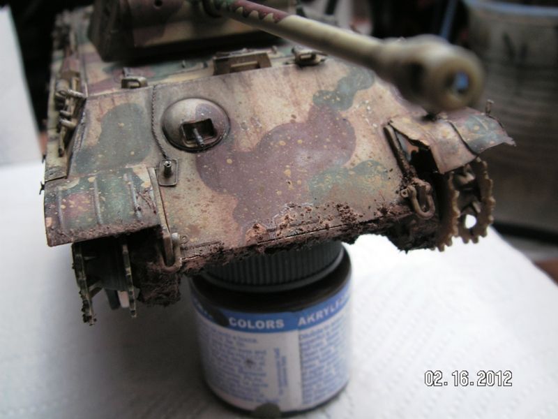

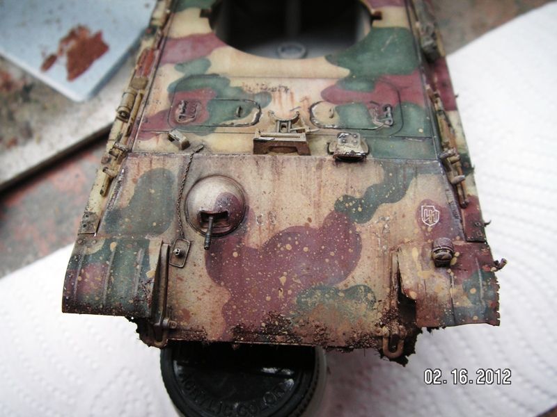

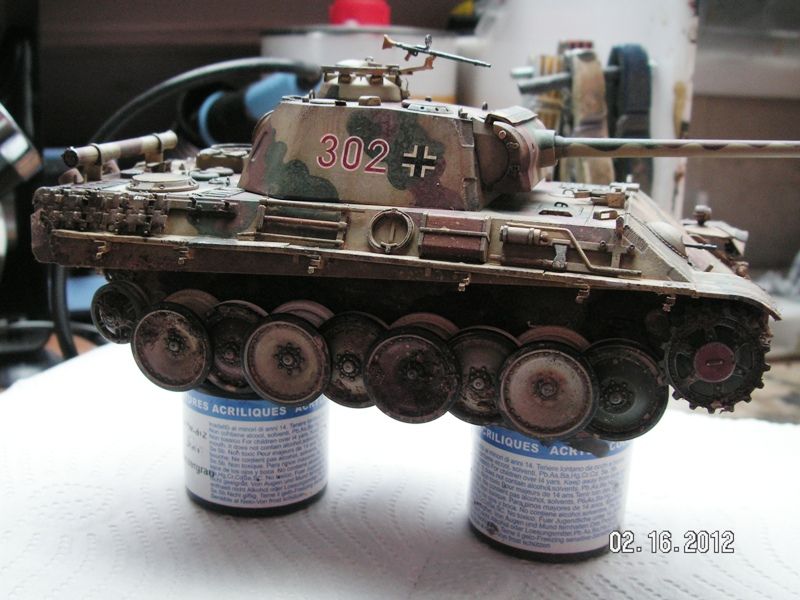

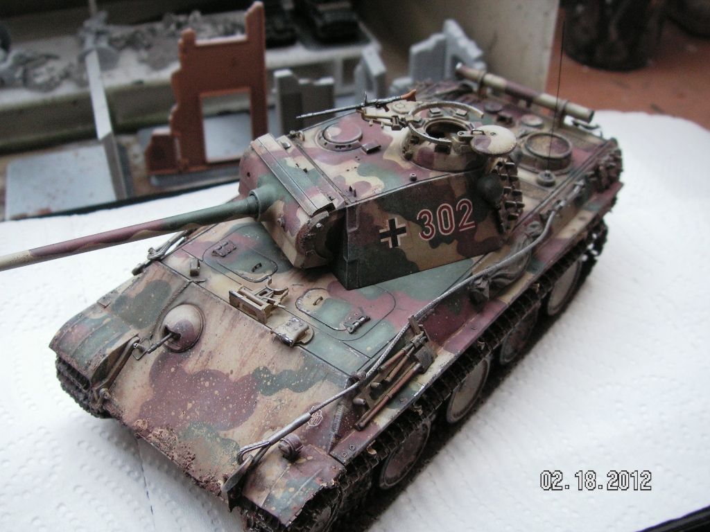

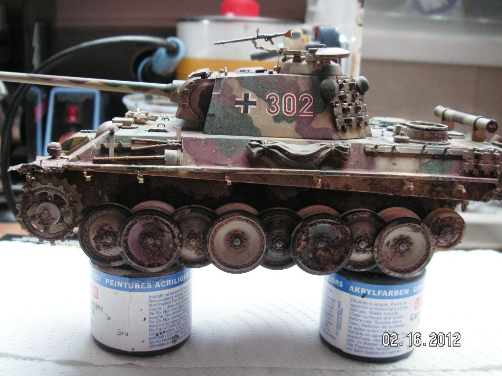

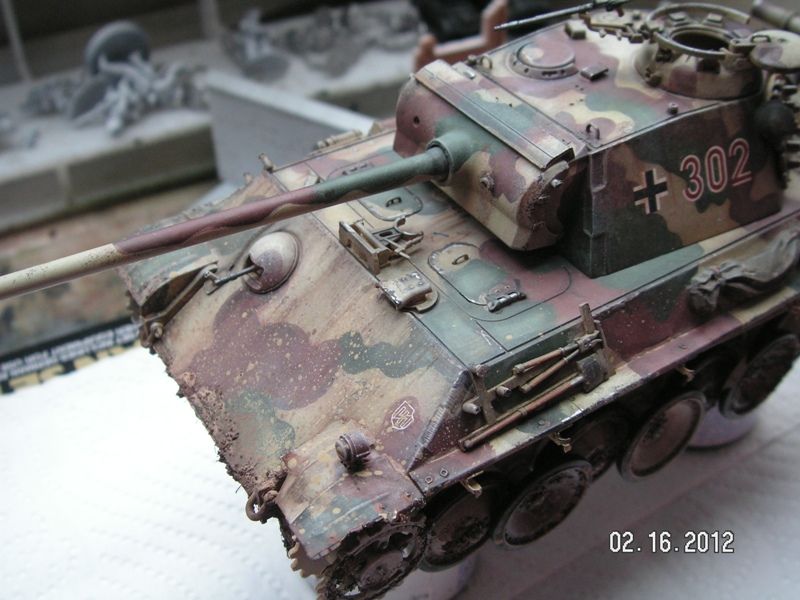

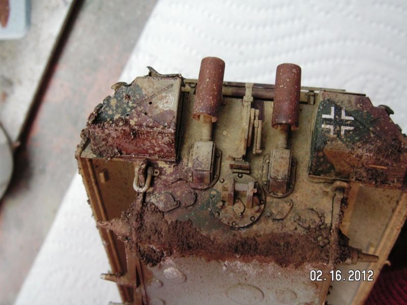

auf zum letzten Part in Sachen Altern.
@sharku....das Eine oder Andere wird noch kommen ;)

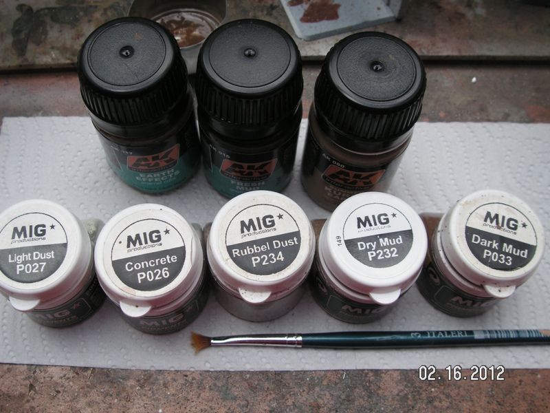

Hierbei kamen zur Anwendung AK Schmutzfarben, MIG Pigmente und MIG Fixer.
Ich rĂŒhte helle Erdfarbe an und mischte diese mit Staub und trockenen Matscheffekten der Pigmente, tunkte einen ziemlich ausgefransten Borstenpinsel in diese Masse und dann hielt ich mit kurzen LuftstĂ¶ĂŸen aus der Airbrush auf das Fahrzeug. Das Gemisch löst sich und trifft wie Dreckspritzer auf. Anschliessend wiederholte ich dies mit dunklerem Matsch und brachte am Schluss noch Stellenweise verschieden Brauntöne mit den Pigmenten auf, um so Unterschiedlich abgetrockneten Dreck nachzuahmen.
So,das war es, jetzt Fehlen nur noch die Ketten, das der Kleine auf seinen Rollen stehen kann..... sm_krieg_01

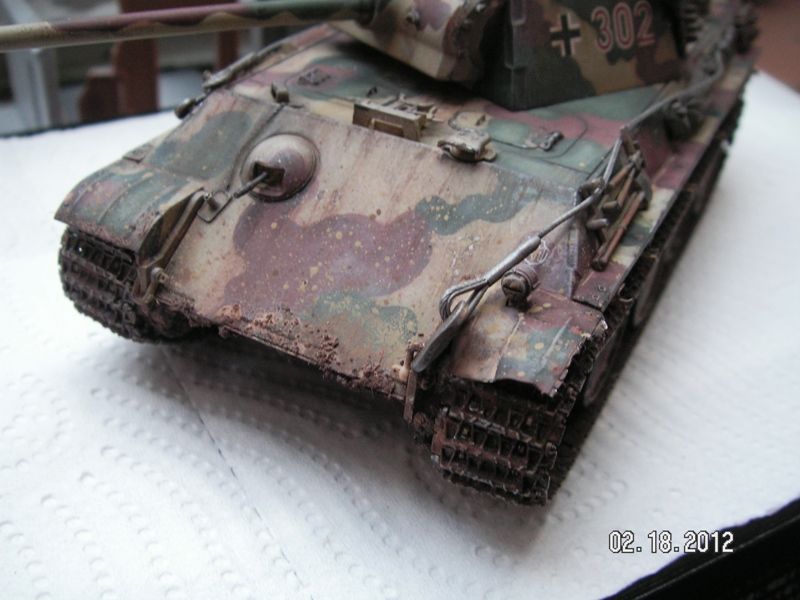

Part 9.2 Schmutz und Dreck (Kette)

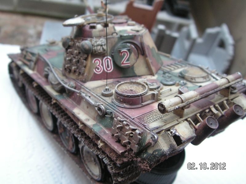

« Antwort #31 am: 18. Februar 2012 - 09:43:35 »

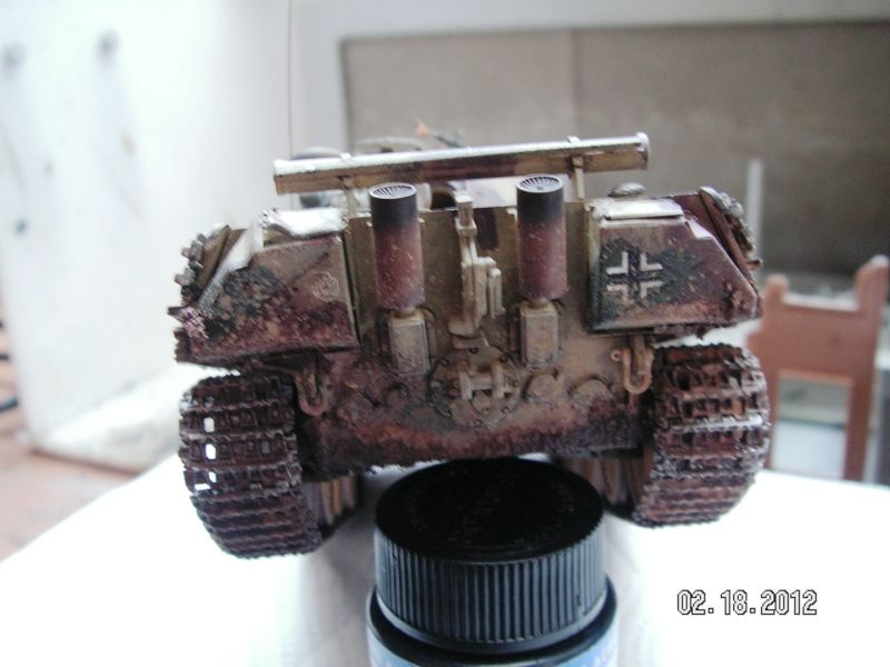

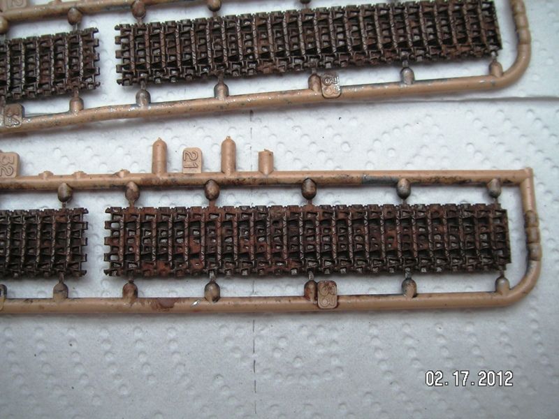

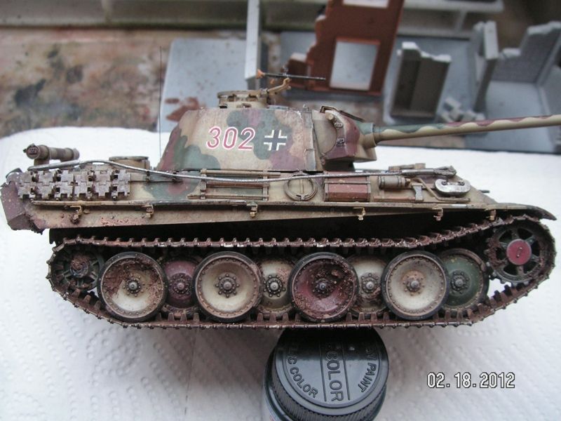

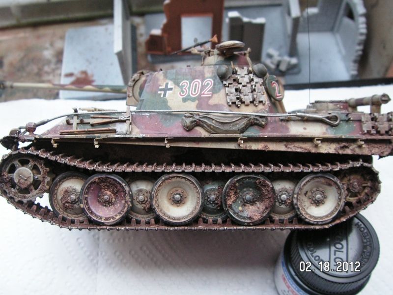

So, dem Ende entgegen...
wurden die Ketten zunĂ€chst in einem Metallton besprĂŒht, dann mit dark Wash und rostigen Wash ĂŒberzogen. Schliesslich gab es mit verschieden erfarbenen Pigmenten und Fixer mĂ€chtig was auf die Ketten. Zum Abschluß wurden die Kanten und Greifer nochmals leicht mit Eisenfarbe gebĂŒrstet.
Die Ketten wurden dann irgendwie auf die Laufrollen gefriemelt und der Panther sieht Final letztlich so aus. Im letzten Part folgt dann noch die Besatzung und eventuell noch ein wenig Gerödel.
MfG Mike

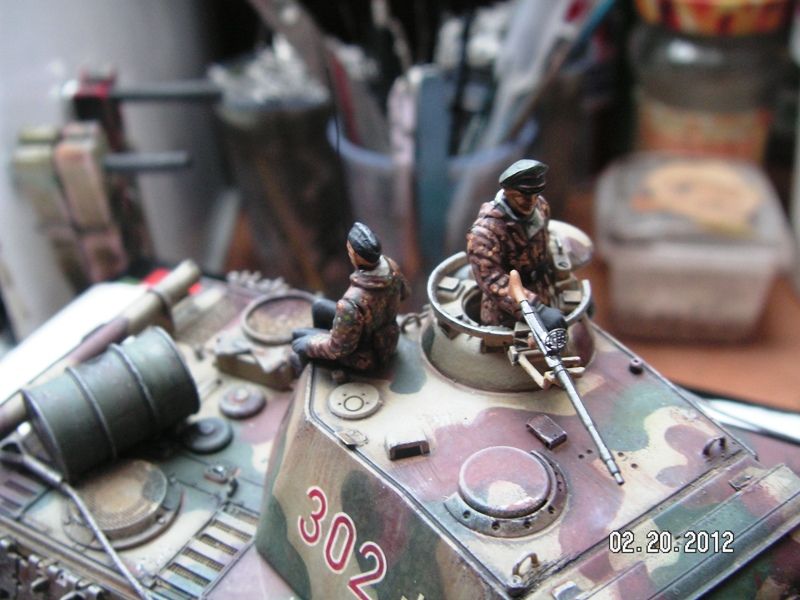

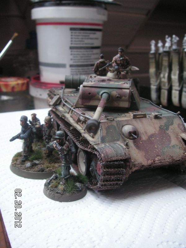

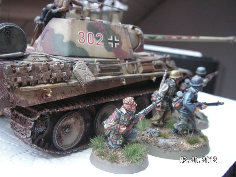

Part 10 Finish
« Antwort #34 am: 20. Februar 2012 - 11:33:19 »

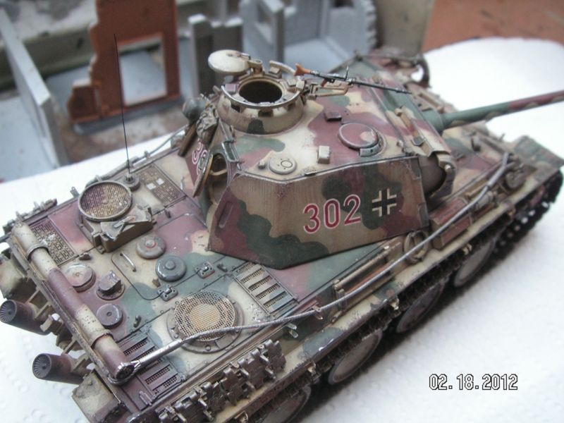

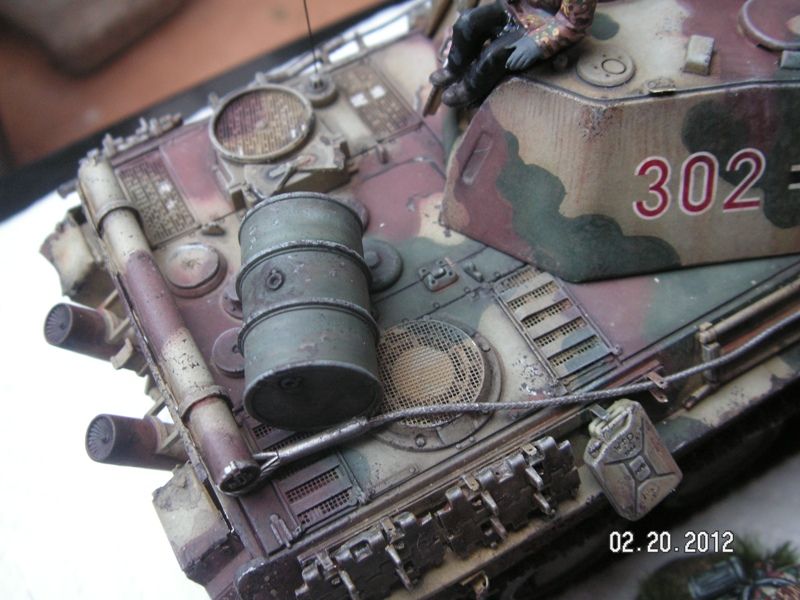

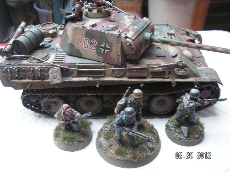

So, kommen wir zum letzten Schritt.
Das Fahrzeug erhielt noch ein wenig Ladegut, welches etwas gealtert wurde und zwei Mann an Besatzung. Der Kommandant bekam eine Überwurfjacke in Eichenlaubtarn Herbst und der RichtschĂŒtze eine im neuen Erbsentarnmuster.
Dann gab es noch ein Gruppenbild, wenn auch auf die Schnelle ohne in Szene setzendes GelÀnde.
Ich hoffe euch hat das Lesen so viel Spass gebracht wie mir das Bauen..............MfG Mike

sehr geil, kleines manko (aber nicht am panzer) die bases der infanterie, flachbases wĂŒrden da nochmal wudner wirken!
